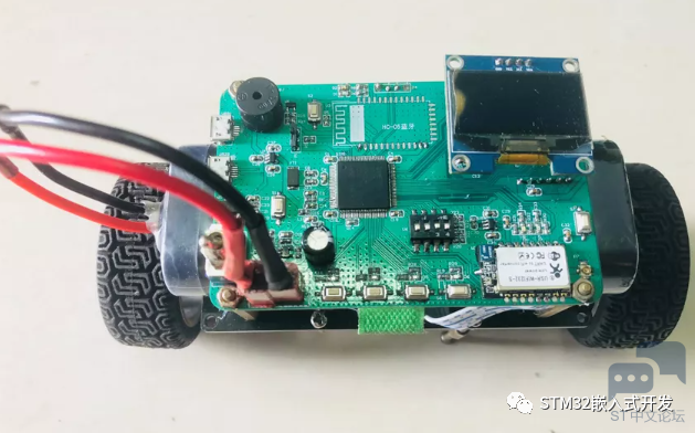

硬件介绍

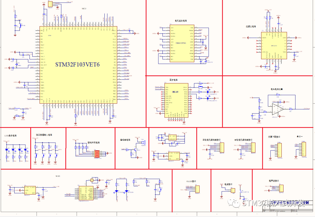

9 r7 J3 m8 W+ D; z主控芯片用的是100脚的STM32F103VET6,陀螺仪用的是MPU6050,电机驱动用的是TB6612,蓝牙是汇承的HC05邮票孔封装的,WIFI用的USR-WIFI232-S,小车底盘用的是平衡小车之家的某一款带编码器的(不是我买的,同学的),电池用的是一节7.2的镍镉电池,液晶用的是1.3寸IIC接口的OLED,开关用的是三脚纽子开关,电池接口用的是T插,电阻电容这些用的基本上是0603封装,编码器5V降压用的是ASM1117-5.0,3.3V降压用的是SP6203,拨码开关用的是4P贴片式2.54mm角距的,按键是两脚贴片,microusb接口用的是5针 7.2四脚插板牛角母座,超声波是某宝上几块钱烂大街的那种,蜂鸣器是有源的,编码器是小车底盘自带的,电池电压检测是电阻分压之后通过电压跟随器接入MCU内部AD测量的。 STM32F103VET6主控芯片;两个microusb口,第一个是MCU的串口1,可作为普通的串口收发数据,通过调节板上BOOT选项,也可将其作为ISP下载程序接口;第二个是SWD硬件仿真接口;蓝牙模块,与MCU的串口2连接;WIFI模块,与MCU的串口3相连;一块1.3寸IIC协议的液晶接口;超声波接口;双电机驱动;六轴陀螺仪;电池电压检测;4个用于调试的LED;4个独立式按键;一组4P的拨码开关;有源蜂鸣器;两个6P带AB相编码器的电机接口。 如下是电路原理图: & M2 a( E2 h" {- X8 z# H; L2 k
2 k/ h& k& A. H; b) C
. P( I8 u: l) y7 _0 y6 b) @

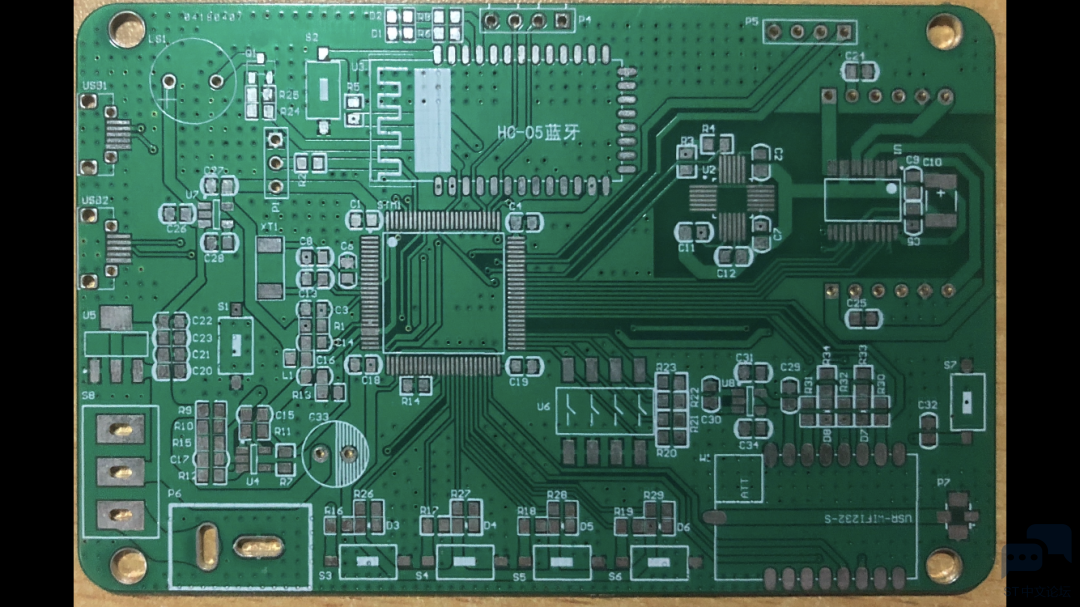

# s. U1 s8 }: I+ F, ^4 n如下打样好的PCB: 2 g/ f! ] z" i$ `* r$ E- \% v
, ~7 `* [8 B/ C8 R3 n( \
. i, l) D6 t1 _! n; x. _- p5 t$ m" q
