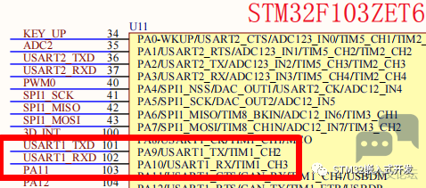

    如下分别是STM32与51单片机原理图。
STM32开发板USART1管脚
1 V0 r$ T! ~& i5 C% w1 ]4 z

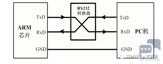

串口通信原理
: k2 A9 S5 j6 j  R3 o1 F* m% |
    关于串口通信的介绍
关于串口通讯,几个重要的知识点:" k# L5 Q; |; z+ q& Z/ Y+ k# R
  • 波特率,数据传输的速度,如上图设置为9600,发送、接收端设置要保持一致
  • 硬件连接,TXD、RXD交叉连接,GND直连

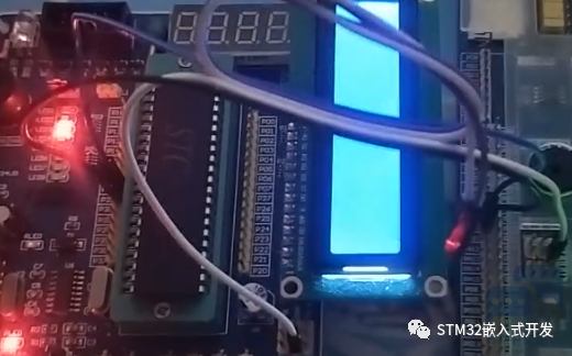

连线
    根据原理图,用杜邦线将两块开发板的TXD、RXD交叉连接,两GND直接连接

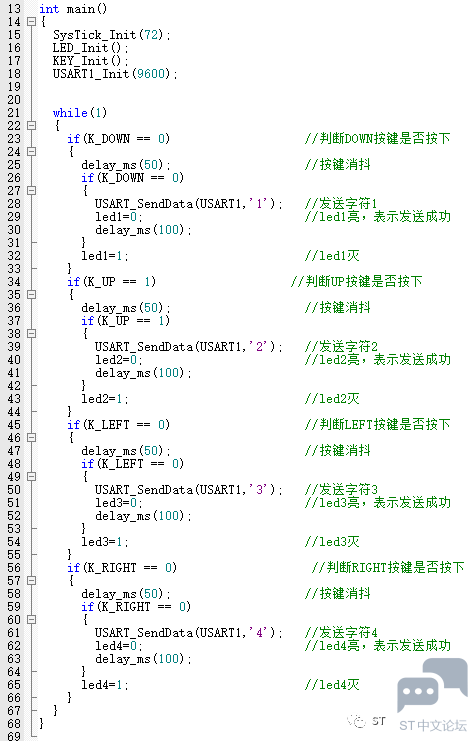

    STM32程序主函数如下。

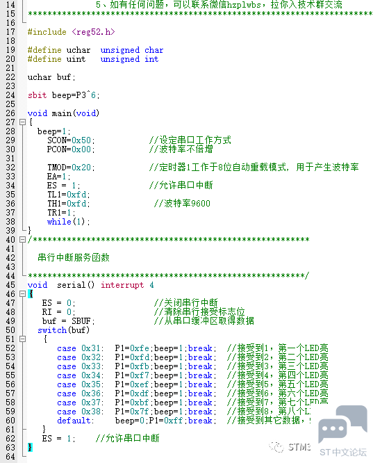

    51单片机程序主函数如下,51单片机工程文件只包括.c文件、reg52.h两个文件,相比STM32工程来说文件少太多了。
