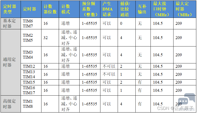

1.定时器资源
8 b4 Q( l3 k  d+ h" o) X) Q/ dSTM32MP157的通用定时器有10个之多,其基本特性也是不尽相同,为了更好的区别各个定时器的特性,我们列了一个表格,如下所示:+ ^) F9 k7 J- |. M4 X
4 b* k3 C8 }9 k
a3cd066ea62040f7bbe25958d403d2db.png 6 F" f6 i0 x/ i) {4 |
) e; ]- X. t1 Y
表17.1.1. 1定时器基本特性表, X: o% V$ B) C" E2 r8 `- P5 B1 _( e
由上表知道:除了TIM2和TIM5是32位的计数器,其他定时器是16位的。通用定时器和高级定时器是在基本定时器的基础上,添加了一些额外功能,基本定时器有的功能通用定时器都有,而且还增加了递减计数、PWM生成、输入捕获、输出比较等功能。高级定时器又包含了通用定时器的所有功能,此外还增加带可编程死区的互补输出、重复计数器、断路输入等功能。以上定时器中,通用定时器数量较多,并且其特性也有一定的差异,但是基本原理一样。

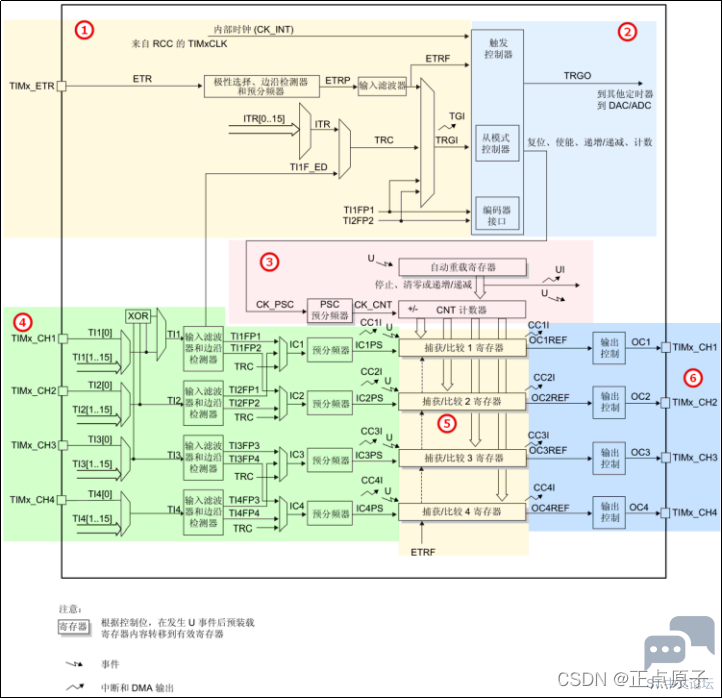

3 d) {5 M( g4 i/ ?3 S% `" O2. 通用定时器框图

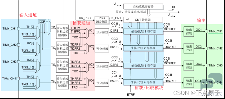

: G, X! ^8 c6 E% |8 H% P( e下面我们以TIM2/TIM3/TIM4/TIM5的框图为例来学习通用定时器框图,其他通用定时器的框图会有差异,因为内容比较多,大家学习了这里的框图再看ST官方的手册其他的定时器框图就会比较容易理解。通过学习通用定时器框图会有一个很好的整体掌握,同时对之后的编程也会有一个清晰的思路。! h$ E1 b2 E4 a, ]- h
* ~: p& S7 w) e$ d' `9 I
3f7549b11c854006ab40cb56714a16b6.png 5 |' l3 L7 G% ?% G' |+ c
: A1 Q+ ?# K, i1 O! @7 l
图17.1.1. 1通用定时器框图, b' c3 ^/ p$ o) ^% s/ U

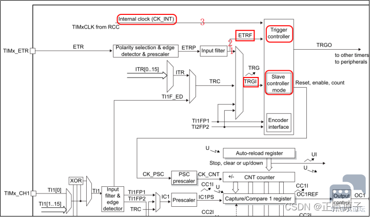

如上图,通用定时器的框图比基本定时器的框图复杂许多,为了方便介绍,我们将其分成六个部分讲解:
' W% N" S3 `/ H  M! P●①时钟源0 S" ^3 N  y" k; c
通用定时器时钟可由下列的时钟源提供:
; X, r( H6 l5 W2 m- d9 \) W6 ~+ e1)内部时钟 (CK_INT)7 c/ ]6 O0 s' q% E8 o+ w/ G4 h( X
2)外部时钟模式 1:外部输入引脚 (TIx),x=1,2,3,4
: K% R1 F8 y( t3)外部时钟模式 2:外部触发输入 (ETR)
9 P) k$ n8 u% B- M, g) p1 R, D2 V4)内部触发输入 (ITRx):使用一个定时器作为另一定时器的预分频器5 t+ n2 c8 G0 {- B0 ]
内部时钟 (CK_INT)

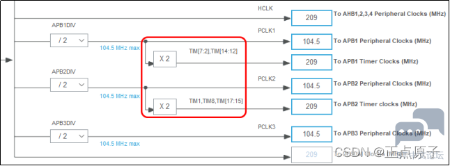

6 _, M: x4 o: a6 S: ^* D7 E这里的内部时钟 (CK_INT)实际来自APB1,定时器TIM2TIM7和定时器TIM12TIM14挂在APB1总线上,定时器TIM1、TIM8和TIM15~TIM17挂在APB2上。TIM2/TIM3/TIM4/TIM5定时器的时钟源是APB1经过一个倍频器才接到这些定时器的(即时钟不是直接来自APB1),当APB1的预分频系数为1时,此倍频器倍频值为1,定时器的时钟频率等于APB1的频率;当 APB1的预分频系数为其它数值时,此倍频器倍频值为2,定时器的时钟频率等于APB1的频率2倍。这个情况跟基本定时器的一样,请回顾基本定时器的这部分内容,最后得到TIM2/TIM3/TIM4/TIM5定时器的时钟频率为2倍的APB1,即209MHZ。如下图,可以在STM32CubeMX上动态配置时钟:' [5 c" W. r/ y! m( M) A
  N% J. f# u* g1 F; Q. H
6 a$ ]# M9 W, `. k# w
* e5 U! q  i. _  m! K) X图17.1.1. 2 定时器时钟

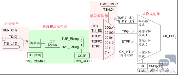

如果时钟源选择的是外部时钟模式 1,即时钟信号来自外部输入引脚TI1TI4中的某一个(即定时器的通道TIMx_CH1 TIMx_CH4),属于触发输入TRGI。
5 e5 z- Q! y- w( f; v+ R滤波器和边沿检测1 Q5 I# w$ ~/ H4 g* L3 S
外部输入引脚输入的信号经过滤波器处理以后,再经过边沿检测器输出上升沿或者下降沿有效信号。滤波器的功能,简单来说就是多次检测视为一次有效,也就是连续进行N次采样检测,如果采样检测的结果都是高电平,则说明这是一个有效的电平信号,这样便可以过滤掉那干扰信号。8 o1 n( m* c, g2 J6 U  s
触发源选择% J# F  T8 h+ u8 s5 C6 X$ `3 D6 y
触发输入源有很多,可以来自内部触发ITRx(x等于0~4)、边沿检测器TI1F_ED、滤波后的定时器输入1(TI1FP1)、滤波后的定时器输入2(TI2FP2)、外部触发输入(ETRF)中的某一个。其中ITRx可由内部其他定时器产生信号,即使用一个定时器作为另一个定时器的预分频器,提供触发信号的定时器工作于主模式,接受触发信号的定时器工作于从模式。

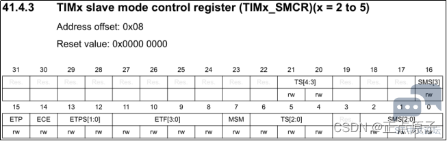

- n9 p. U0 A, b( g! {上图中,采用外部时钟模1时,如果时钟信号来自外部输入引脚TI2,通过配置TIMx_SMCR 寄存器的TS[4:0]= 00101可以配置触发信号来自滤波后的定时器输入 1 (TI1FP1),也可以配置TIMx_SMCR寄存器的TS[4:0]= 00100选择TI1边沿检测器(TI1F_ED)为触发源。6 R; ^! o/ T* n7 p9 _; l; D
从模式选择2 _; E, |; Q; ]3 m/ H% x6 o( {8 b
对于外部时钟模式1,触发信号接到TRGI引脚给外部时钟模式1以后,还需要配置TIMx_SMCR寄存器的SMS[2:0]位= 0111来配置从模式为外部时钟模式1。" D8 H! u# S, x7 s1 b7 p; C1 l1 q

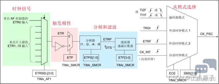

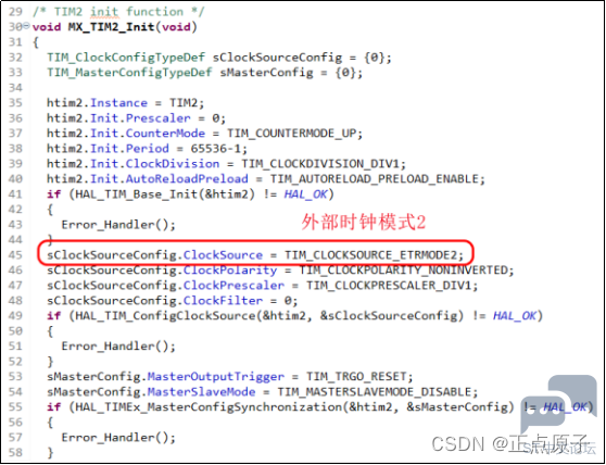

外部时钟模式 2; I) o! Z$ b1 ^) Q" O
  P1 y1 Q8 E- h, Y( h. M) G
fe932026438040f986aaa5aaabee038e.png ! G. k' }' t, g% R0 ^
2 I* j( \" [9 S( T# ?
图17.1.1. 4外部时钟模式 2  ?! r, a! }- r% \$ U7 E0 o
根据上图,我们做简单的描述:
1 e) K  E: }9 O时钟信号输入* u" H: c/ ^& Y( g

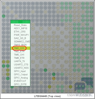

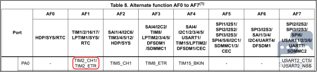

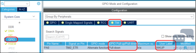

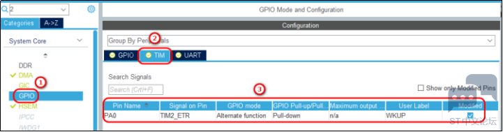

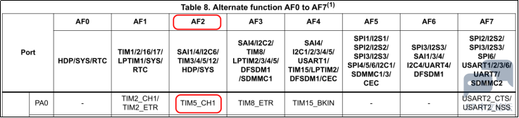

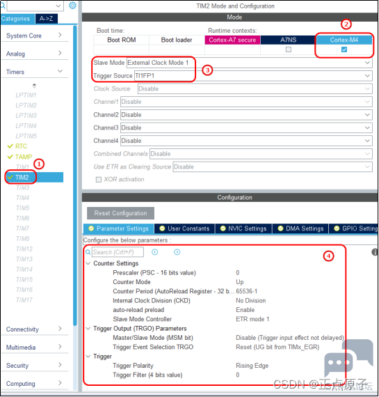

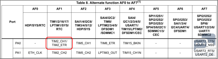

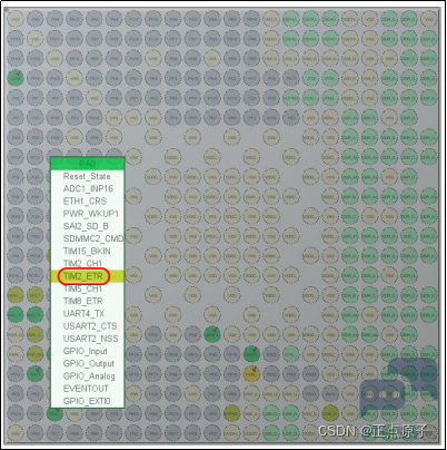

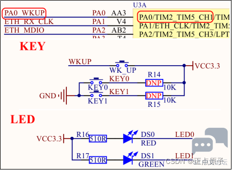

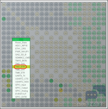

使用外部是种模式2时,时钟信号来自ETR引脚,ETR引脚可以为定时器提供外部时钟信号,例如PA0可以复用为TIM2_ETR/TIM2_CH1,如果配置PA0复用为TIM2_ETR的话,那么PA0引脚作为外部时钟输入引脚,例如可以让别的引脚模拟输出脉冲或者PWM波形,然后用杜邦线将此模拟输出脉冲引脚连接到PA0,给PA0提供时钟脉冲,或者将外部要采集的脉冲接入到PA0(注意IO口耐压范围)也是可以的。! U7 P& v+ W( Z* G1 r
+ d/ k' c$ h% S 28e7f165cfa449809d02ebca3ed6c8f5.png
, S4 M# o+ x$ l- `: _( ^" G6 S; }9 e" w
图17.1.1. 5 PA0引脚可以复用为ETR
1 Q4 ]! N+ _: b7 I4 Z. P7 Q9 v9 O如果要选择ETR作为时钟源,需要配置TIMx_AF1 寄存器中的 ETRSEL[3:0] 位来选择正确的 ETR 源(如上面的TIM2_ETR),并通过配置TIMx_SMCR寄存器来设置预分频器、上升沿或者下降沿检测以及使能外部时钟模式 2,还需要配置TIMx_CR1 寄存器的CEN=1 来使能计数器。具体配置步骤可以查阅参考手册。

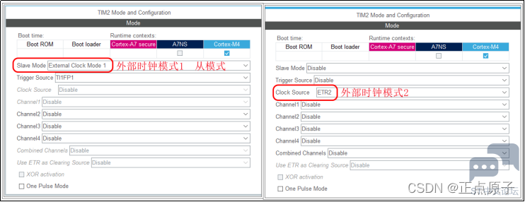

& W& Z, x0 J: U0 w. O  t7 O根据以上外部时钟模式1和外部时钟模式2的框图,对比两者:
0 G; @! C- H  O外部时钟模式1的时钟信号来自定时器通道TIMx_CH1~ TIMx_CH4,经过滤波、边沿检测和极性选择后,以触发信号TRGI的形式进入到从模式选择器,作为定时器的时钟源,如下图中的1路线。外部时钟模式2的时钟信号来自特定的ETR引脚,此信号经过极性选择、分频和滤波后(分频和滤波不是必需的,可以根据外来信号频率的高低以及信号干扰信号程度来决定),不经过从模式选择器,像内部时钟(CK_INT)一样直接进入到了计数器,为计数器提供时钟,如图中的路线2。内部时钟(CK_INT)是下图中的路线3。
  _7 Z) {! J( l8 {6 m6 J5 U) K! q+ V/ o% f% N
1 M+ [4 z* t% \  E/ M; f3 [0 U& a& [) N
图17.1.1. 6通用定时器框图(部分)
! t/ \' h2 E$ l% l4 O# n) C关于两种模式的时钟输入引脚:

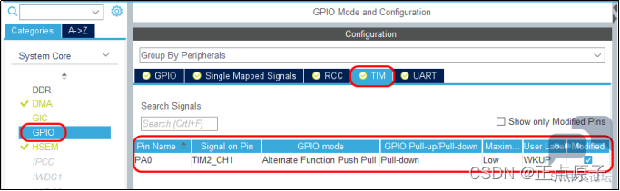

5 H# b4 ~" v' M7 t外部时钟模式1的是来自定时器通道TIMx_CH1~ TIMx_CH4,而外部时钟模式2则来自特定的ETR引脚;外部时钟模式1的时钟信号具有触发的特点,定时器工作于外部时钟模式1从模式,触发信号可以产生触发事件,从而产生中断或者DMA请求;外部时钟模式2来自ETR引脚,只是一个时钟信号,不具备触发的功能,定时器可以工作在主模式,也可以工作在从模式(复位、发、门控等)。1 m, L* H8 m! {" f7 {7 w
例如对TIM2的通道1可以配置这两种模式:
+ a6 @$ f: n& Y* j; f& p
0 n# X0 L, x: V: p1 K3 e3 `* M: x2 x2 D; w% U; ]. z' l
图17.1.1. 7 STM32CubeMX配置, C# [8 C5 l/ N$ ]3 _: y& t

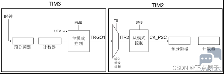

内部触发输入(ITRx)
  B0 Y+ w" P8 q: z! r定时器连接来自其它定时器的触发输出,即使用一个定时器作为另一定时器的预分频器。发送触发输出信号的定时器工作于主模式,接收触发信号的定时器工作于从模式。主模式定时器可以对从模式定时器的计数器执行复位、启动、停止操作或为其提供时钟。这种模式也就是定时器的级联,如下图:  {/ z4 y7 q: |  b" O
9 y7 P5 Q5 v: @$ y4 M& }4 I
5 u- v& s) C9 g) G* e# e6 N6 Y: q( w  L7 H3 B# A% S
图17.1.1. 8 主/从模式示意图% v$ m$ }3 O& x$ l! K! A% m2 p5 G
接下来我们继续分析通用定时器框图部分的内容。2 \, E- N/ u- F- ]6 n
●②控制器. @  E2 y/ `% C& @8 `8 V
控制器包括:从模式控制器、编码器接口和触发控制器(TRGO)。从模式控制器可以控制计数器复位、启动、递增/递减、计数。编码器接口针对编码器计数,我们没用到。触发控制器用来提供触发信号给别的外设,比如为其它定时器提供时钟或者为DAC/ADC的触发转换提供信号。3 ?6 c( G8 B# j0 B. S6 N
●③时基单元9 {3 Z+ C+ H6 h, `
时基单元包括:计数器寄存器(TIMx_CNT)、预分频器寄存器(TIMx_PSC)、自动重载寄存器(TIMx_ARR)。这里注意的一点是这里的计数器模式有三种:递增、递减和中心对齐,并且TIM2 和TIM5是32位的。5 M: r% b0 @, y0 S: A% I& `2 j( F
递增计数模式在基本定时器已经讲过,递减计算模式就很好理解,就是来一个脉冲计数器减1,直到计数器值减到0,然后计数器又从自动重载寄存器ARR的值开始继续递减计数,并生成定时器下益事件。
% y) p9 V0 l/ j5 F1 C而中心对齐计数模式字面上不好理解,该模式下,计数器从0开始递增计数,直到计数值等于自动重载寄存器ARR的值减1后,生成定时器上溢事件,然后从自动重载寄存器ARR的值开始递减计算,直到计数值等于1,并生成定时器下益事件。然后又从0开始计数,一直循环。每次发生计数器上溢和下溢事件都会生成更新事件。
6 m6 d( S) Y3 ]9 c) o●④输入捕获* h7 R4 V6 h9 S" s- J$ d) _6 U
输入捕获包括:4个输入捕获通道(TIMx_CH1~ TIMx_CH4)、输入滤波和边沿检测和预分频器等部分,用于输入捕获功能,如:测量输入信号的脉冲宽度、测量 PWM 输入信号的频率和占空比等。
) ^# i' T; P, ^3 n- N! d下面简单说一下输入捕获的工作原理:一般先设置输入捕获为上升沿检测,并记录发生上升沿时计数器寄存器(TIMx_CNT)的值。然后设置输入捕获为下降沿检测,当检测到下降沿到来时,记录此时计数器寄存器(TIMx_CNT)的值。最后,用后面记录的值减去前面记录的值,就得到此次高电平的脉冲宽度,再根据定时器的计数频率就可以计算出这个高电平脉冲的时间。低电平脉冲捕获同理。
+ j0 S+ E! i- j% T●⑤输入捕获和输出比较公用部分4 Z! f8 M+ z, l, S$ A/ V
这部分包括:4个捕获比较寄存器,后面寄存器内容再详细分析。
% k. [2 C$ D- q●⑥输出比较
6 l  x0 R! u1 T) c5 Q输出比较包括:4个输出比较通道和相应的输出控制器组成,用于输出比较模式或PWM输出模式。

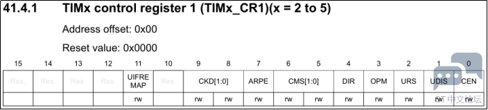

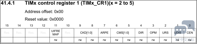

1.控制寄存器 1(TIMx_CR1)
1 j! _) c6 K) u8 ITIM2/TIM3/TIM4/TIM5的控制寄存器1描述如下图所示:
; |8 r4 {7 o# p8 m1 L  b+ Z- U( z) y4 i) G! \2 J
% |/ p" @5 k; P/ x6 a1 \' _/ g7 g1 T% ~3 {. d
图17.2.1. 1 TIMx_CR1寄存器+ r. p4 j4 M4 N$ _' i
上图中我们只列出了本章需要用的一些位,其中:0 f4 I+ o1 q; v: U2 i( H/ R
位0(CEN),用于计数器使能,将该位置1表示禁止计数器,将改位置0表示使能计数器;
7 w) V& U; C4 }! u位4(DIR),用于控制定时器的计数方向,我们需要向上计数模式,所以设置DIR=0;
) W; U2 [5 M  f& O3 S位6和位5(CMS[1:0]位),用于控制中心对齐模式,本章我们使用边沿对齐模式,所以设置为00即可;
8 [* _: i+ S6 B8 p. ~" \! o7 ~, f, [0 K位7(ARPE)用于控制自动重载预装载使能,0表示TIMx_ARR 寄存器不进行缓冲,1表示TIMx_ARR 寄存器进行缓冲,在基本定时器章节介绍影子寄存器时我们有讲解过。
( h9 N. V* i2 M  t0 d" S2. 从模式控制寄存器(TIMx_SMCR)0 b% [! N! h8 e$ A4 i
TIM2/TIM3/TIM4/TIM5的从模式控制寄存器描述如下图所示:
: H( P: v7 M4 Q" {8 Q9 Q- x, [- M5 i9 v7 d# o: q
9dda920d20a44f20bb95ef2d222f3b29.png 8 B) R# m9 {5 M% j5 ^
% I7 N" s6 e' o* [1 [
图17.2.1. 2 TIMx_SMCR寄存器
/ Q6 A2 }5 N% e该寄存器的SMS[3:0]位,用于从模式选择,其实就是选择计数器输入时钟的来源。比如通用定时器中断实验我们设置SMS[3:0]=0000,禁止从模式,这样PSC预分频器的时钟就直接来自内部时钟(CK_INT),频率一般为209Mhz(APB1频率的2倍)。而通用定时器中断实验我们设置SMS[3:0]=0111,外部时钟模式1,这样就可以检测按键的脉冲当做计数器时钟。$ `( y; n* M3 C, M, e3 m- E

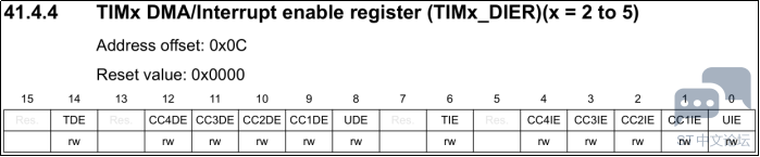

3. TIMx DMA/中断使能寄存器 (TIMx_DIER)
; w& s; y5 ^, d" L4 ETIM2/TIM3/TIM4/TIM5的DMA/中断使能寄存器描述如图21.2.1.3所示:
" T1 [/ t. w( a7 z/ f, S$ q9 W& q) `2 Q0 H3 E+ s+ V% H8 Y
962a96dc2c1b431186d2d75289944909.png ' Z: A. g# E# q( ?  X

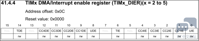

) \. S7 q+ |, E, Q5 Z. r$ }; Y5 E图17.2.1. 3 TIMx_DIER寄存器
; Q3 Y' Z7 Z0 e1 K# {. C该寄存器涉及触发DMA请求、捕获/比较中断以及更新中断使能,本章实验只用到后面两个。位0(UIE)是更新中断允许位,通用定时器中断实验需要用到定时器的更新中断,所以该位要设置为1来允许由于更新事件所产生的中断。而位1到位4是捕获/比较中断使能位,分别对应四个输入输出通道,将其置1表示使能中断,清0表示禁止中断。

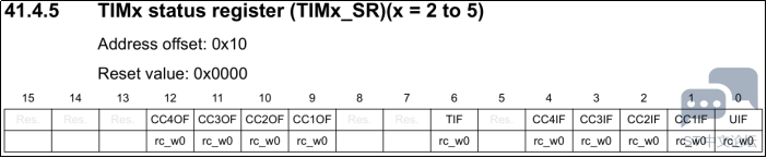

, V$ J: t' C4 }  v. A$ \4. 状态寄存器(TIMx_SR)
& o& c. `: p5 }' D" S7 z. O2 q2 B
6 b- i/ d2 m( w; G 66ef9fa839c74124afbcdd50c9b54e1d.png ; }6 y8 @7 w9 P1 g, u$ ~
8 x% ^( ?2 n  T" F6 C8 ?8 _  ^图17.2.1. 4 TIMx_SR寄存器  ]# q: B0 _- g
该寄存器都是一些中断标志位,CC1OF~CC4OF对应捕获/比较重复捕获标志,以第9位为例,如果CC1IF位为1,表示TIMx_CCR1寄存器中已捕获到计数器值且CC1IF 标志已置1;
$ k* Y8 h2 H' w& ~" n5 Y; l. C2 f( ]位6属于触发中断标志,0表示未发生触发事件,1表示触发中断挂起;
0 W( Q& `& w, Q" H" a* _& ~) U位0(UIF)表示更新中断标志,当定时器中断来到该位会由硬件置1,标志中断到来,我们需要在中断服务函数里面把该位清零。

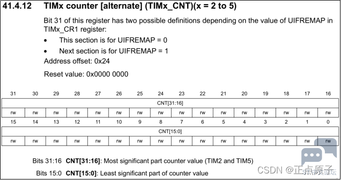

$ o5 @0 ~1 ^5 S$ g. a5 U' O因为定时器2和定时器5的计数器是32位的,所以当用到这两个定时器的时候,TIMx_CNT寄存器的32位都是用做计数器寄存器,其他定时器的就跟基本定时器一样,只用到低16位。% C) k0 l. d' Q( v# a& w4 E

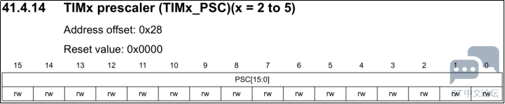

6. 预分频寄存器(TIMx_PSC)
( y, [. Y" G% ~* j; T4 q; t- B2 y- q  e
! `" i& ^# u1 [9 U1 g6 `' }% g4 |! V" U% Q) k- |2 h
图17.2.1. 6 TIMx_PSC寄存器5 {( _0 p' x/ h3 e% ^
所有定时器的预分频寄存器都是16位的,即写入该寄存器的数值范围是0到65535,表示1到65536分频。比如我们要20900分频,就往该寄存器写入20899。; r( G; m  c' B2 R' H& c6 Z

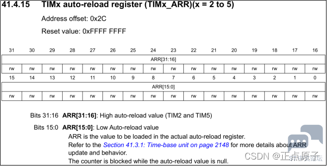

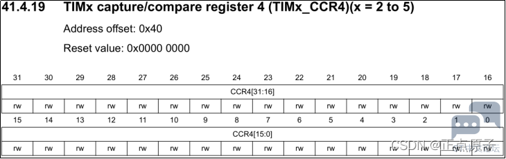

7. 自动重载寄存器(TIMx_ARR)
. ?% H9 k) C3 U- {. K
9 q: m  ]% v$ n3 }, K; E5 a* p
; ?2 j( b1 D1 b, H8 j* ~3 [$ I图17.2.1. 7 TIMx_ARR寄存器
! v0 w2 n! c  M8 p该寄存器是用于存放与计数器寄存器比较的值,ARR[15:0]为自动重载值的低 16 位,ARR[31:16]为自动重载值的高 16 位,定时器2和定时器5的计数器是32位的,那该寄存器也是32位,其他定时器的就跟基本定时器一样,只用到低16位。

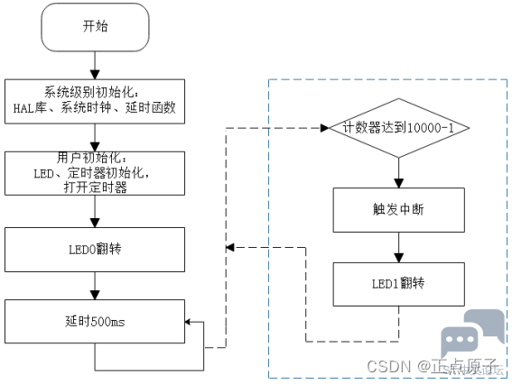

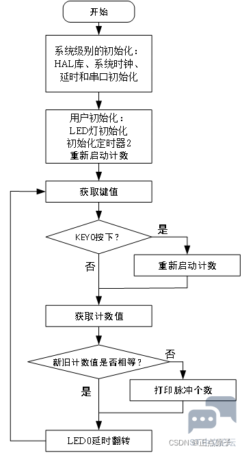

1.程序流程图. L# n! d0 M5 Y* n, ^) E" c
下面看看本实验的程序流程图:
& z+ M8 J) w1 Y& ?
' Z1 }0 V$ i" }9 N) \ 3d5852cc57c34d038a48b08485ddbfba.png 3 \3 d5 d3 Z( o4 ^# V
7 u5 s/ k( \3 l$ `图17.2.4. 1通用定时器中断实验程序流程图

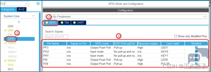

1.STM32CubeMX配置/ l7 _% q# V3 p$ I

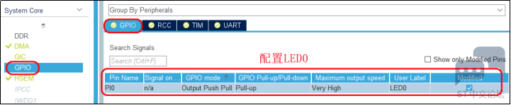

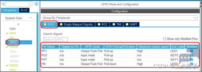

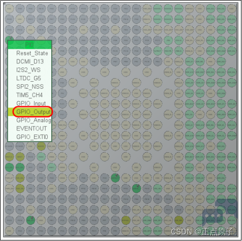

(1)配置GPIO  B0 Q/ |3 U0 m  d! a1 i: N

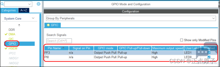

新建一个工程GTIM(或者直接在上一章节实验的基础上操作),进入STM32CubeMX插件配置界面后,在Pinout & Configuration处配置PI0和PF3为GPIO Output,并配置PI0和PF3给CM4内核使用,如下图所示。
6 E2 y* w1 A+ Y& V5 Q$ @) A! L: W2 }
. f3 c: q% {0 m' Z+ s' }7 @ 1af312cbdf8144b38f19a4500a3660fb.png ! b5 L9 C4 q* _2 r, Q) d. V* M
. K, n1 G; q" `! U图17.2.4. 2配置LED0和LED1

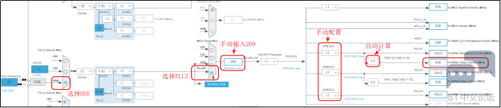

+ y0 v8 Z/ z: K# U8 [(2)配置时钟, T8 }: R* @. _' G: D7 q
本实验我们采用外部时钟HSE(也可以采用内部时钟),配置时钟树,经过PLL3锁相环以后,APB1的时钟频率为最大209MHz(也可以配置其它频率)。6 m1 t( z$ e: X7 ]% j9 i5 b$ R
) o3 m1 g: n7 s
a1db515c745e49f7880b19b4d9fa13ad.png 3 e1 ?4 P; Y! X4 w
* D: {) B6 J/ K) E图17.2.4. 3配置HSE% a/ b! X. }/ M
我们选择HSE,作为锁相环PLL3的时钟源,在MCU子系统时钟里输入209并回车,STM32CubeMX会自动为我们计算参数,然后再手动配置APB1DIV、APB2DIV和APB3DIV的分频值为2。当APB1DIV的分频数大于1的时候,基本定时器的倍频器倍频值始终为2,所以基本定时器的时钟频率为209MHz。
- ~9 T) y8 P. N/ D1 I
! G5 R& T$ M: s( \: ~ aaef86b9f5664afe985ee1fb5b5a8908.png ( o8 b# k% _# u/ c; T  ?9 ]
' L; e3 j9 N( U3 a图17.2.4. 4配置系统时钟1 y9 h% a9 f; U5 S  o( V

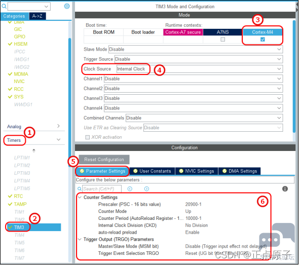

(3)配置TIM3+ J( m1 H7 P! {/ x; [
本实验我们使用的是通用定时器的TIM3,如下图,按照步骤配置TIM3,其中TIM3只能给A7和M4内核两者中的某一个使用,所以,我们要把TIM3分配给M4使用。
7 D0 v$ n6 `7 C. \
4 t( o" i1 B3 J8 K. R; j 195410ef99a7491b9e9a347b899a0e7e.png + I# M) S/ ^( H
, e' a$ c% G1 a. {" h; h# \
图17.2.4. 5配置TIM3参数+ O' n7 K0 r  t! L+ h
如上图,按照步骤配置基本定时器。Clock Source我们选择Internal Clock,表示使用内部时钟,即来自APB1的时钟。然后配置预分频器寄存器(TIMx_PSC)的值为20900-1。计数模式是向上递增计数,前面我们提到基本定时器的计数模式只有递增(向上)计数模式,而通用定时器具有向上或者向下计数模式。对于向上计数模式,复位后计数器从0重新开始计数对于向下计数模式,复位后计数器从ARR开始向下递减计数。自动重载寄存器 (TIMx_ARR)的值为10000-1。开启自动重装载模式。
: `- X1 X$ L6 S定时器3的时钟频率是209MHz,计算出计数器CK_CNT的时钟频率是6 d& O, F* E; }8 R# X- t2 g) A
+ a. G1 e7 e* M+ ]" S( |0 Z那么计数器计数10000次就会溢出产生中断,所以每次溢出时间是:% f! F3 h* y0 b; s
8 N4 x6 t: n% {, E; ?4 J1 N
其它选项就保持默认状态,不需要配置了。例如,Slave Mode用于配置从模式(复位、触发、门控);Trigger Source用于配置选择触发源,触发源可以是ITR0~ITR3和TI1_ED中的某一个,我们前面介绍过,这几个是外部时钟模式 1的时钟源,也可以选择外部时钟源,本章节我们直接使用Channel1~Channel4表示通道,本章节实验用不到所以就不配置。

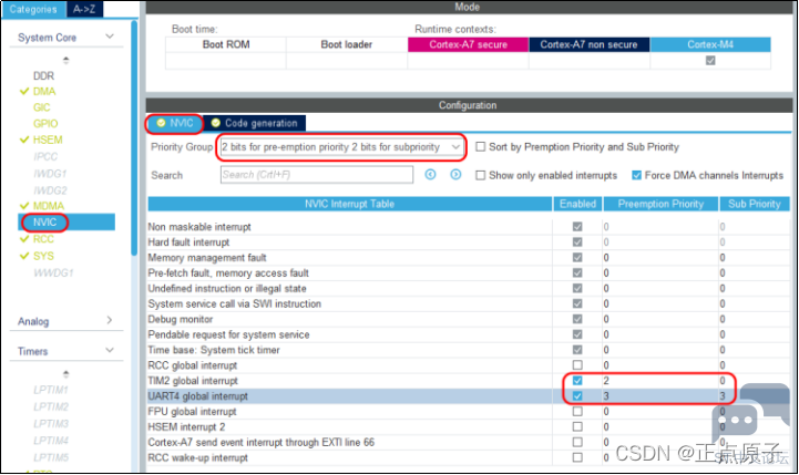

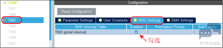

- E# D- X+ X# Y! f0 f(4)配置NVIC
1 v) h9 v7 a# r: T* W定时器要每秒溢出产生中断,所以我们要使能定时器全局中断,并配置中断优先级。如下图,勾选TIM3定时器全局中断:
9 J: `, R! b5 E* U9 e1 H$ J: ~
5 H" f5 Z2 X% F! @$ o; q* Y) ?7 @ ded24c43d7e2460ba498f3c8926a8c2d.png * n% Y% F+ A. A
' I2 d) l- F' ?! j" e0 I
图17.2.4. 6使能定时器全局中断/ [) {* O/ j0 P' O4 E5 s& d# [5 X  S

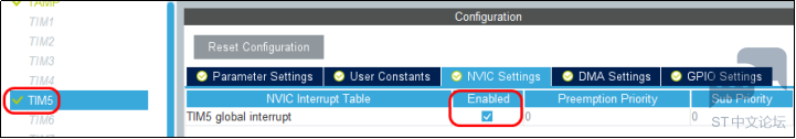

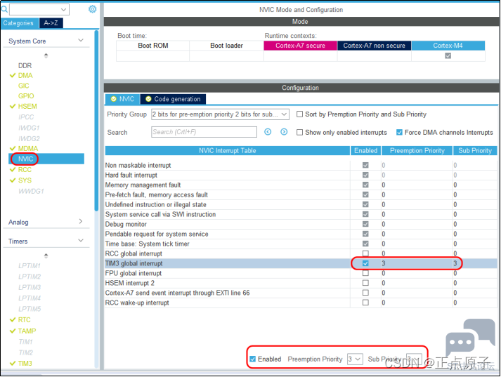

(5)配置NVIC
: B0 L8 T5 A# ~* f勾选TIM6全局中断以后,开启了定时器中断,此时中断优先级为0,即最高优先级,我们在NVIC处配置中断优先级,如下配置中断优先级分组为2,抢占优先级和子优先级为3:
- S5 d6 A, o! ^' i

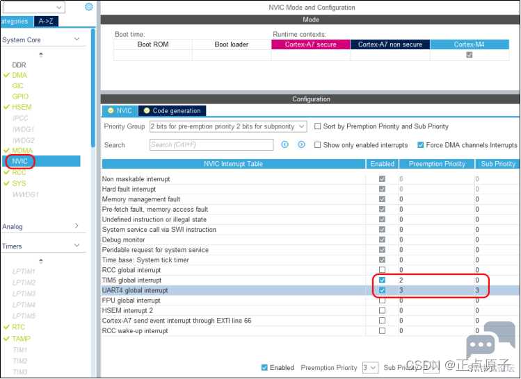

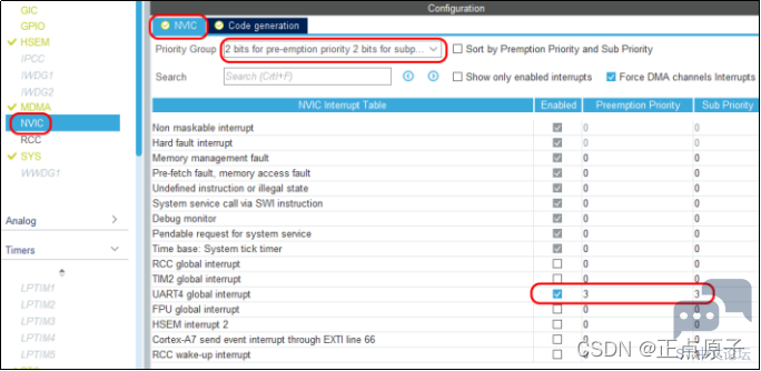

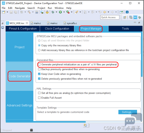

图17.2.4. 7配置中断优先级
4 Z" D. Y1 `4 b  U% @2 r(6)配置生成独立的文件
6 X- m$ \0 ?- ~0 f/ |- T' |配置生成独立的.c和.h头文件,如下图:0 D6 i7 X- y% T# v( c
/ G9 Y5 Z1 T& u! \2 ^( @& H e3bf3f70c6834e569e0190ed287afedc.png
4 Z3 J1 V1 T$ y* i) C+ `$ f/ K+ @% o  m+ a1 P8 S+ R1 _4 B! A# D
图17.2.4. 8配置生成独立的.c和.h文件
: ~' f! C0 T7 s1 j$ p2. 生成工程
8 ~! E8 x8 |% @& o  \9 p: W9 w% g3 n/ L按下“Ctrl+S”保存修改配置,生成工程:4 [7 u* x* t' B- \
7 P  e5 k) `, `& v3 p& _
. V  h9 a- E8 L1 \
# x$ y: A& y* d' S3 o1 X7 I图17.2.4. 9生成工程

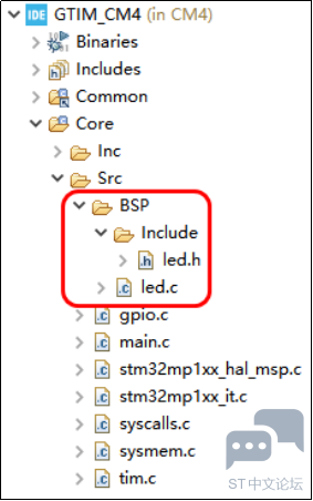

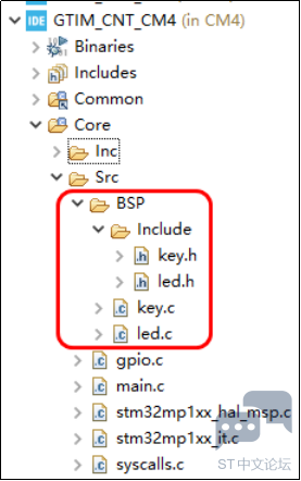

8 d" K& q- J7 ?2. 添加用户代码

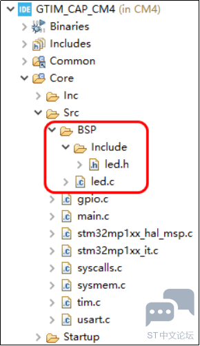

2 t; q: s* A& I! j(1)将上一章节基本定时器的BSP文件夹拷贝到工程中:8 L  m. |/ {4 H8 c8 ^3 t, v
2 I9 G# N4 \" Y, L3 f
' o/ u. j' F4 S% t6 B8 E9 ^图17.2.4. 10拷贝上一个工程的BSP文件夹
- u% o$ h: C2 e1 }9 ^- Bled.c中我们是自定义了回调函数HAL_TIM_PeriodElapsedCallback,实现每次中断LED1翻转:  a! S3 B2 J( V4 {) }

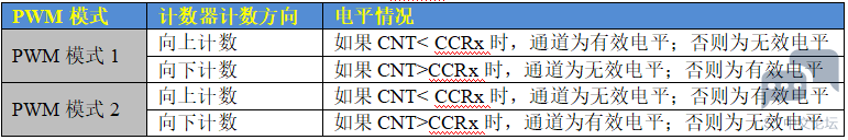

2. PWM输出模式( {+ f1 B  }. \, }# {
PWM有两种输出模式,分别为PWM模式1和PWM模式2。可以理解PWM模式1是与PWM模式2互补的波,PWM模式1为高电平时,PWM模式2为低电平,反之亦然。PWM模式和计数器计数模式对通道输出的PWM波电平有影响:在PWM模式1下,当计数器向上计数时,如果CNT< CCRx时,通道为有效电平,否则为无效电平;当计数器向下计数时,如果CNT>CCRx时,通道为无效电平,否则为有效电平。
" L5 J, o; _6 d& P% L7 V
$ V0 t# B5 R5 o5 x" ^2 k6 \ dc5cd3556cb3436fa431a1f04117cca5.png 1 w, q* u: Y3 @7 t
: `) X; ^4 L. y1 I9 X; @! o表17.3.1. 1 PWM输出模式5 y/ h& E! L+ i2 k
例如一个外设是低电平有效才会运行,采用递增计数时:当CNT< CCRx时,此外设运行;当CNT> CCRx时,此外设不运行。7 r( `! w& {7 a$ q) n6 H  j- V% ~

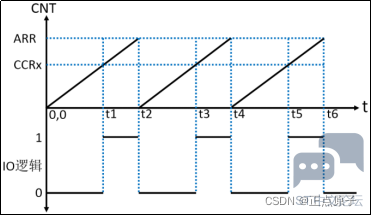

3. PWM 生成(边沿对齐模式)
6 E% \# r/ A( w! j& LPWM波频率由自动重载寄存器(TIMx_ARR)的值决定,其占空比则由捕获/比较寄存器(TIMx_CCRx)的值决定。它们生成PWM的原理如图下图所示:
) n6 _. `0 s/ D0 C( H3 B
! S3 Y" S3 P' {( B( R d1f202cd07264dc48d5e52e4046c0b72.png 3 V: W; F1 B% q& ]% Q  Z
1 @3 {" g' V8 q# A
图17.3.1. 2 PWM原理示意图
9 |' I, Q! V5 j( Q上图就是一个简单的PWM原理示意图。图中,我们假定定时器工作在边沿对齐,向上计数PWM模式,且当CNT<CCRx时,输出0,当CNT>=CCRx时输出1。那么就可以得到如上的PWM示意图:当CNT值小于CCRx的时候,IO输出低电平(0),当CNT值大于等于CCRx的时候,IO输出高电平(1),当CNT达到ARR值的时候,重新归零,然后重新向上计数,依次循环。改变CCRx的值,就可以改变PWM输出的占空比,改变ARR的值,就可以改变PWM输出的频率,这就是PWM输出的原理。

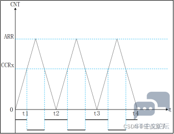

: t# s) s+ v8 t8 f4. PWM 生成(中心对齐模式)
  a3 o( V* B9 V& G. p通用定时器(包括后面我们后面会学到的高级定时器)除了支持单向的向上或向下计数模式外,还支持中心对齐计数模式,即一个计数周期内分别由向上计数和向下计数两个过程组成,中心对齐模式用来输出对称波形,比如正弦波,可以基于中心对齐模式来实现PWM输出比较功能。中心对齐模式由TIMx_CR1寄存器的CMS[1:0]位来配置,当CMS[1:0]配置:' o, @4 r8 H' `0 a: O. ?2 }( m  \
00:边沿对齐模式。计数器根据方向位 (DIR) 递增计数或递减计数;* b. Y4 P9 P3 B1 k
01:中心对齐模式 1。计数器交替进行递增计数和递减计数,输出比较中断标志位,只在计数器递减计数时被置1;
2 n, B3 l6 _* r2 }, @& a# D10:中心对齐模式 2。计数器交替进行递增计数和递减计数,输出比较中断标志位,只在计数器增计数时被置1;, d# w8 K: E% _4 s! {0 O( s2 j5 x
11:中心对齐模式 3。计数器交替进行递增计数和递减计数,输出比较中断标志位,只在计数器增计数时和递减计数时均被置1。
( b2 J) c' Z$ P以上列出有3种中心对齐模式,我们以PWM模式1和中心对齐模式 3为例,PWM波形图如下:
) A" j! D+ L$ D6 j
0 i' y# v+ ]. A6 a  d  ~ ea5e41ff80a04689bfbaa3a6374692e2.png . ]" j2 a- B+ G" n+ _; w6 x# o
( d3 G9 u+ `0 r+ T
图17.3.1. 3中心对齐模式 39 c2 n% S0 ^6 W) i- x  ?5 b
如上,对于中心对齐模式3,计数器在向上计数或者向下计数时,输出比较中断标志位被置1,当CNT<CCRx时,PWM是高电平1,当CNT>CCRx时,PWM是低电平。' }; {6 U3 Z7 ]8 n! @7 U

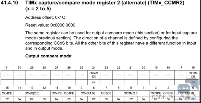

2 M0 a1 ]( _8 J4 l: O, o3 B7 @1.捕获/比较模式寄存器1/2(TIMx_CCMR1/2)5 |/ g, u- l9 s
TIM2/TIM3/TIM4/TIM5的捕获/比较模式寄存器(TIMx_CCMR1/2,指输出比较模式),该寄存器一般有2个:TIMx _CCMR1和TIMx _CCMR2。TIMx_CCMR1控制CH1和CH2,而TIMx_CCMR2控制CH3和CH4。TIMx_CCMR2寄存器描述如下图所示:
6 ?& B* S# u! v& }, l
# }4 }/ b" L, N  b 11d24a0648d542928513c17fb83cf34a.png
  l3 a: e9 ~3 }4 I- X% d9 h2 B7 H% l" o! _
图17.3.2. 1 TIMx_CCMR2寄存器
# @9 N6 r5 A0 ?" d  Y该寄存器的有些位在不同模式下,功能不一样,我们现在只用到输出比较,输入捕获后面的实验再讲解。关于该寄存器的详细说明,请参考《STM32MP157参考手册》第41.4.10小节。 比如我们要让TIM5的CH4输出PWM波为例进行介绍:6 [- N6 c# @2 r+ H' z
OC4M[3:0] 是输出比较4模式设置位,对应着通道4的输出比较4模式设置,此部分由4位组成。总共可以配置成14种模式,我们使用的是PWM模式,所以这4位必须设置为0110或者0111,分别对应PWM模式1和PWM模式2。这两种PWM模式的区别就是输出有效电平的极性相反;1 M' p: x1 s2 G; H$ m  f
OC4PE是输出比较通道4的预装使能,该位需要置1;9 s9 @4 V9 c9 P+ l5 N
CC4S[1:0]用于设置通道1的方向(输入/输出)默认设置为0,就是设置通道作为输出使用。0 ?  i$ m0 z! R% P" X9 b5 ]

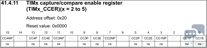

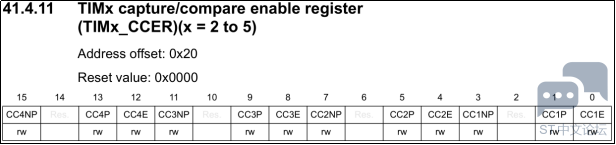

2. 捕获/比较使能寄存器(TIMx_ CCER)
4 I/ u) x1 K* A2 E( s0 |/ YTIM2/TIM3/TIM4/TIM5的捕获/比较使能寄存器,该寄存器控制着各个输入输出通道的开关和极性。TIMx_CCER寄存器描述如下图所示:- \* L, x" }7 [0 m! C
9 c' ^9 {+ r- }' k# l; G
8a885a6784c54d68a88da2ce21af3cf7.png & w" P% I( p$ M7 `7 L. T; E
2 j3 X3 N0 S" l图17.3.2. 2 TIMx_CCER寄存器( F: _- m% z7 R' Z; P/ j
该寄存器比较简单,要让TIM5的CH4输出PWM波,这里我们要使能CC4E位,该位是输入/捕获通道4(ch4)的使能位,要想PWM从IO口输出,这个位必须设置为1。CC4P位是设置通道4的输出极性,我们默认设置0,即OC4 高电平有效。
, s# w% u. l% ?/ i3. 捕获/比较寄存器1/2/3/4(TIMx_ CCR1/2/3/4)

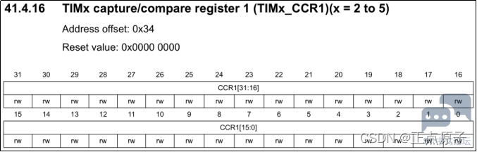

1 L! c/ a% ~* V/ k捕获/比较寄存器(TIMx_ CCR1/2/3/4),该寄存器总共有4个,对应4个通道CH1~CH4。我们使用的是通道4,所以来看看TIMx_ CCR4寄存器描述如下图所示:
5 M5 y8 q9 m' Y, J2 W! I' y0 _3 `
/ r2 E. O- R. k  G
+ {' L% J; U5 @2 e) S) k! G* r( V' x图17.3.2. 3 TIMx_ CCR1寄存器0 N9 B* G: h) {5 ]5 R: y
此寄存器是捕获/比较寄存器 4 的预装载值,在输出模式下,该寄存器的值与CNT的值比较,根据比较结果产生相应动作,利用这点,我们通过修改这个寄存器的值,就可以控制PWM的输出脉宽了。注意,对于TIM2和TIM5来说,该寄存器是32位有效的,对其他定时器来说,则是16位有效位。

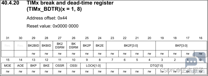

3 m3 o# G' Y% Z8 |1 {! x0 t8 o1 q1 Z4.TIM1/TIM8断路和死区寄存器(TIMx_ BDTR)
, l* S3 Y0 N8 w) S" w  w" {$ q如果是通用定时器,则配置以上说的寄存器就够了,但是如果是高级定时器,则还需要配置:断路和死区寄存器(TIMx_BDTR),该寄存器各位描述如图21.3.1.4所示:
/ _) ?7 h" |( K, S
8 J* o1 E3 K, j' S 22658dbed5674a7fa4ae49caae47e78f.png * Y/ p3 C' n' H7 u" y- a, g. o
7 V: L- E4 q5 x
图17.3.2. 4 TIMx_ BDTR寄存器6 n& n0 X2 e, b3 K' ~7 s
该寄存器,我们只需要关注位15(MOE),主输出使能位,要想高级定时器的PWM正常输出,则必须设置MOE位为1,否则不会有输出。注意:通用定时器不需要配置这个。该寄存器的其他位我们这里就不详细介绍了,讲到高级定时器的时候再介绍其它位。% U$ _' ]$ Y; h' w& q; G, v* e

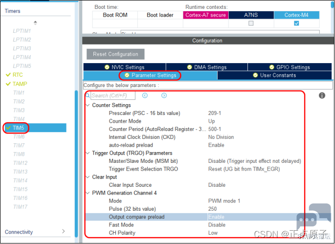

, [) W% D3 U7 g; a7 r" k% Z4 E前面我们说过,通过修改比较值TIMx_CCRx则可以控制通道的输出占空比。继而控制LED0的亮度(本实验是使用TIM5,则可以通过控制TIM5_CCR2来控制CH4的输出占空比)。HAL库中提供一个修改占空比的宏定义:- d  @: j, Z8 N: F$ T( E
  1. #define __HAL_TIM_SET_COMPARE(__HANDLE__, __CHANNEL__, __COMPARE__) \/ e% g" q  b. O/ W0 ^) B
  2.           (((__CHANNEL__) == TIM_CHANNEL_1) ? ((__HANDLE__)->Instance->CCR1 =         (__COMPARE__)) :\
    % G! {! Q$ I! F7 R# L
  3.            ((__CHANNEL__) == TIM_CHANNEL_2) ? ((__HANDLE__)->Instance->CCR2 =         (__COMPARE__)) :\
    3 ]  @! {7 x, g4 M6 C- W
  4.    ((__CHANNEL__) == TIM_CHANNEL_3) ? ((__HANDLE__)->Instance->CCR3 =         (__COMPARE__)) :\
    - |: S8 c# t* [
  5.    ((__CHANNEL__) == TIM_CHANNEL_4) ? ((__HANDLE__)->Instance->CCR4 =         (__COMPARE__)) :\
    & \, a& k: B3 {) M7 `( c% ?- |' L
  6.    ((__CHANNEL__) == TIM_CHANNEL_5) ? ((__HANDLE__)->Instance->CCR5 =         (__COMPARE__)) :\3 I& y: b; v# h3 X
  7.    ((__HANDLE__)->Instance->CCR6 = (__COMPARE__)))
) E. W; g+ e, X9 A( w% l

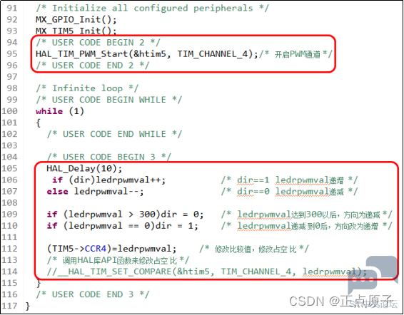

__HANDLE__是TIM_HandleTypeDef结构体类型指针变量,__CHANNEL__对应PWM的输出通道,_COMPARE__则是要写到捕获/比较寄存器(TIMx CCR1/2/3/4)的值。实际上该宏定义最终还是往对应的捕获/比较寄存器写入比较值来控制PWM波的占空比。如下解析:
" F2 e7 k( a( s8 r# [比如我们要修改定时器5通道4的输出比较值(控制占空比),寄存器操作方法:
, u: n9 g/ V+ [" q4 x- T, m( xTIM5->CCR2 = ledrpwmval; /* ledrpwmval是比较值,并且动态变化的,5 {9 `: T: C# B+ Z; ]
所以我们要周期性调用这条语句,已达到及时修改PWM的占空比 */
: Y! [5 Q- }2 f+ K__HAL_TIM_SET_COMPARE (HANDLE, CHANNEL, COMPARE)这个宏定义函数最终也是调用这个寄存器操作的,所以说我们使用HAL库的函数其实就是间接操作寄存器的。$ M; y- t5 @3 g; `/ R" ^: U% ~( D
9 d3 p" P- G6 S+ }
17.3.4 硬件设计$ b+ q2 ^7 t- K$ v) L7 x6 D6 e
1.例程功能! \, e8 {. T! h; X4 l
通过PWM控制LED0由暗变到亮,然后又从亮变到暗,每个过程大概持续时间大概为3秒钟左右。
0 c2 j% d5 n( h" j2.硬件资源
  I7 e1 E9 S/ m2 x5 x; a' U; Z! O4 t. \1)LED灯
" E, ~6 I# a+ e4 a6 U1 QLED0 总线  p' O* Y) `$ a: \
PI0 AHB4/ A& y6 u1 E  T+ d. m* d$ z
表17.3.4. 1 LED硬件资源

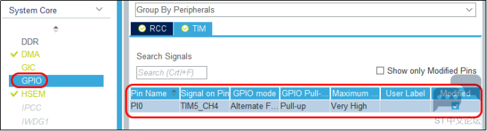

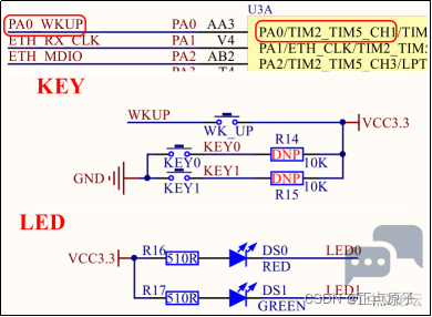

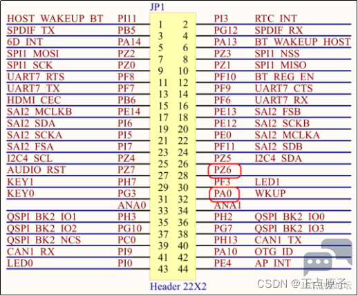

' S9 p' l! K8 B5 z2)定时器5输出通道4(TIM5_CH4)% R4 [2 Y4 `* s: g3 g

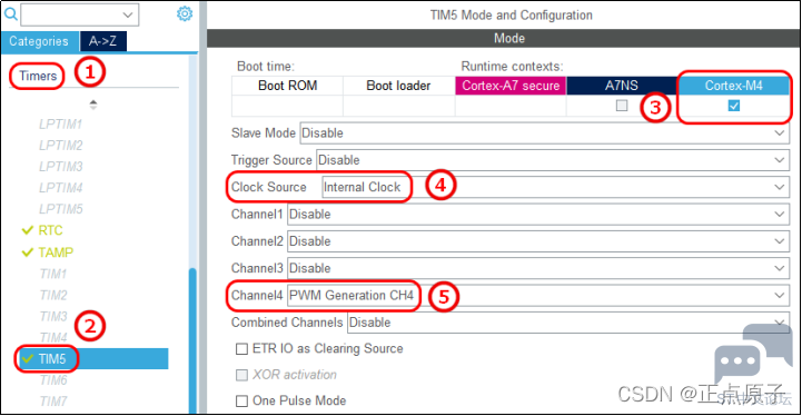

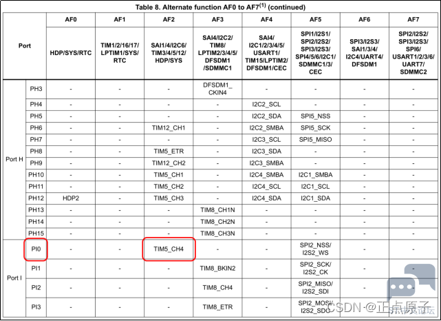

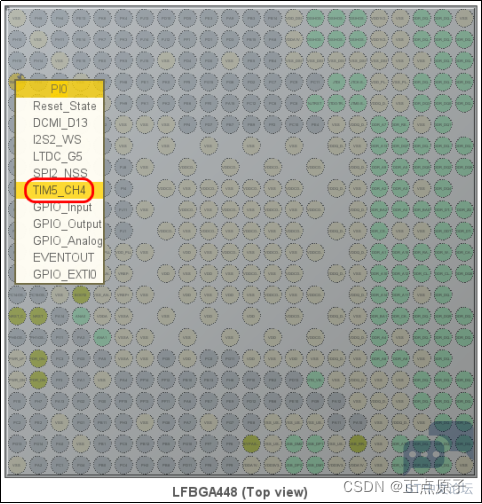

从核心板原理图看出,PI0和TIM5_CH4存在复用关系,我们在STM32CubeMX上把PI0配置为TIM5_CH4即可,然后程序控制TIM5_CH4输出PWM波形,从而控制LED0。' A" G6 B2 D* W! O: }! b
. L8 }0 t% a& U/ e/ x* G
$ N  e% Z9 }, k
5 ^- j1 G- O* \+ x图17.3.4. 1 PI0引脚部分原理图
, d" Y( |1 a( t. I7 w从《STM32MP157A&D数据手册》中也可以查阅PI0的复用关系:
7 X( `, N9 R( x% y2 Z! u9 m1 ~( u5 _. H+ L2 {8 @& k
: C% f/ |6 L2 K4 [* K; c& w, K+ H) J1 }
图17.3.4. 2数据手册部分截图1 }- p5 M; w; M1 a- ^* A% d4 Z1 \

2 D/ ^) Z) j) i5 m+ U! s, o# G17.3.5 软件设计. F3 Y0 l7 i' C) I! N5 U
PI0引脚上接的是LED0,如果PI0上输出低电平,则LED0点亮,我们称LED0电平为低电平有效,如果PI0输出的是高电平,则LED0熄灭。PI0引脚可以复用为TIM5_CH4,即定时器5的PWM通道4,通过通道输出PWM高低电平来控制LED0点亮和熄灭,通过控制PWM的占空比来控制LED0的有效电平。本节实验配置步骤为:
0 G" r8 R# R4 @5 ^1)通道选择:配置PI0引脚复用为TIM5_CH4;( i/ F' e! a# }9 w
2)时基配置:配置TIM5的预分频器PSC、自动重载TIMx_ARR值、计数模式、PWM模式、TIM5时钟源选择以及比较值等参数;
0 V' X* z5 x2 N3 w3)时钟树配置;
0 S' k& R( l9 s/ J1 }8 V  y- J% ^4)生成初始化代码;
3 p$ x. L9 M' O. A9 \5)添加用户代码,实现动态改变占空比,从而控制LED0灯的亮灭,可以实现类似呼吸灯的效果。

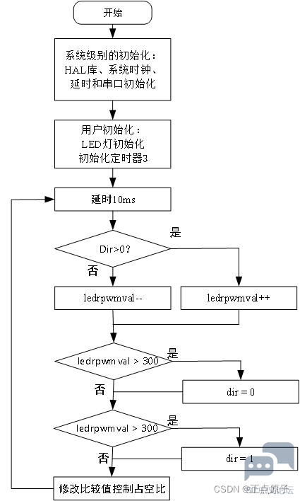

( z" B! i; F5 I1.程序流程图  r, M5 e* M+ j( I3 V
8 {6 v" ?% i( D
" k0 |7 U0 P7 d  p4 E& I5 f$ m2 |/ ]$ o3 J! [: @3 c
图17.3.5. 1通用定时器中断实验程序流程图- A0 c2 S$ `: ?: Y: [9 J

(1)配置PI0复用为TIM5_CH48 `) L, }( F% Z7 i) t
新建一个工程GTIM_PWM(或者直接在上一章节实验的基础上操作),进入STM32CubeMX插件配置界面后,在Pinout & Configuration处配置PI0复用为TIM5_CH4,如下图所示:
5 J' Z, R4 c& }, O# D
/ s, G! z' p# l. b8 i 3d1f8fcc49534111a4cd239f17d9d0fa.png ; K6 Z; i, p* I7 i* Z& A! P
/ E: W5 }& ?' y
图17.3.5. 2配置LED0和LED1, S! ~$ D; ?. A& E

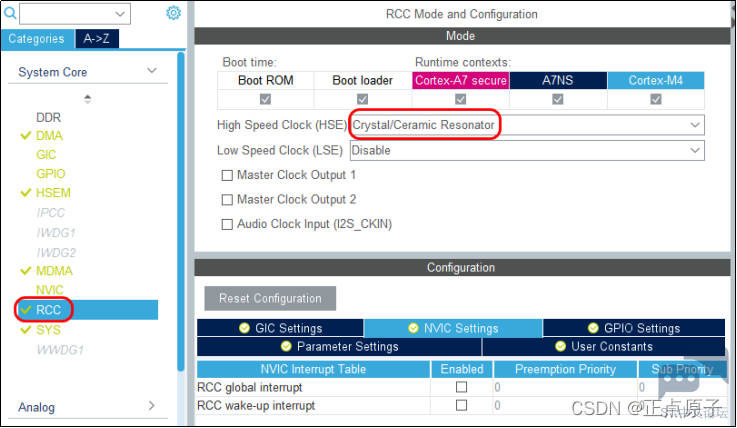

(2)配置时钟
3 _& A6 [: Y& g" N1 T本实验我们采用外部24MHz的时钟HSE(也可以采用内部时钟),配置时钟树,经过PLL3锁相环以后,APB1的时钟频率为最大209MHz(也可以配置其它频率)。
8 L) i3 A  M+ }1 z: `$ x6 Y
0 @% q  {# v. m2 S7 B 6b58a1d70e9f4f4eb9347c998204c406.png 5 j2 @/ o: o( T% u
! _# l& p7 M/ |' u
图17.3.5. 3配置HSE
) g5 F# B' y7 K9 r" `我们选择HSE,作为锁相环PLL3的时钟源,在MCU子系统时钟里输入209并回车,STM32CubeMX会自动为我们计算参数,然后再手动配置APB1DIV、APB2DIV和APB3DIV的分频值为2。当APB1DIV的分频数大于1的时候,基本定时器的倍频器倍频值始终为2,所以通用定时器TIM5的时钟频率为209MHz。
% t5 z/ \0 o5 X; L! k* Q3 o6 j6 g7 b( O
0da2c5544d504b4cb8ef33137bce73de.png " Z! j9 B  M, z3 ?+ D1 x: F
* R. u+ u" F6 B) b) W$ S
图17.3.5. 4配置系统时钟
% |3 |2 f" _" z7 t. p. W(3)配置TIM59 q& X( r- A  N- ]% D# u
在TimersTIM5中配置如下,Clock Source选择Internal Clock,表示选择内部时钟,Channel4选择PWM Generation CH4,表示使用TIM5的通道4产生PWM波形,其它选项保持默认配置。
# u) S& ~) K$ S, b  G
3 N( U% Q1 K4 w2 @& T0 m, o4 `- _) o& J. s/ {3 R% h; T6 ?
图17.3.5. 5配置TIM5为内部时钟
/ X% }. B2 K+ k' G在Parameter Settings处配置参数如下:" q4 }  e& Z2 P) q; j6 a' ~
# V- x( y: Q8 C: @( r7 n: k 0ed01dad0a8445648c91238f98726c3d.png
; a# Y6 ~+ {. j. O! N9 J: T  @3 Z0 g
$ |) x" C# W9 A, o( k5 y图17.3.5. 6配置计数器参数以及PWM通道参数$ X. T* v2 F) v% _
Counter Settings用于配置计数器的参数:
5 q. e$ }, @8 R. t. HPrescaler:配置定时器的分频系数,这里配置209-1;# p" ?* [# l% t- b2 {  Y
Counter Mode:定时器的计数模式,我们选择UP,即向上计数模式;
. V2 L: {. y; t* R7 s9 UCounter Period:计数周期,即自动重装载值,也就是装在TIM5_ARR的值,这里配置为500-1;
9 O4 z9 V! C8 b2 z+ cInternal Clock Division (CKD):内部时钟分频因子,这里就不设置分频了;5 h  w! G7 v  l# N
auto-reload preload:这里设置为Enable,定时器自动重装载使能,即使能TIMx_ARR寄存器进行缓冲;( j: }" Z6 T& g
上述参数可以计算定时器的时钟频率为:
% i% @) t# c% Y# @# ~8 c8 e/ y7 W4 W. l, J. b
TIM5的溢出时间:. [0 ?1 V) L- [$ R  \: h3 v( J
. y/ `9 t0 I; Z: P7 [# B9 e7 \7 m
Trigger Output(TRGO) Parameters 用于配置触发输出(TRGO)参数,我们这里不配置。
7 c$ v% @" h* Y  ?$ oPWM Generation Channel4用于配置通道4的参数,其中:6 A2 V, F/ o* C3 K* d0 N: N' Q
Mode:用于配置PWM的模式,这里选择PWM mode 1,即PWM模式1。另外还有PWM模式2,可以理解PWM mode l是与PWM mode 2模式互补的波,PWM模式1为高电平时PWM模式2为低电平,反之亦然。, S) K: }+ D" S9 E
Pulse (32 bits value):是占空比值,即TIM5_CCR4的值,也就是有效电平的值,可以配置在0-500之间,例如配置0。这里配置250,即占空比为50%。在后面的实验中,我们会对TIMx_CCR4寄存器写入新的值来改变占空比,从而控制LED逐渐点亮和熄灭。9 `+ q1 e  F' f$ k1 |
Output compare preload:输出比较预加载项选择Enable,即在定时器工作时是否能修改Pulse的值,如果禁用此项,表示定时器工作时不能进行修改,只能等到更新事件到来的时候才能进行修改,所以这里选择使能。
0 e8 I5 P6 ~& |, [& Q$ C# t% GCH Polarity:输出极性,这里我们选择Low(LED0是低电平有效)。
& i- ^3 z) U6 C- `以上配置中要注意的是输出极性和PWM模式,其中TIM5_CNT为TIM5的计数寄存器,用于计数器计数,TIM5_CCR4为TIM5的比较寄存器,其值由用户设置,如上面设置为250。2 E8 r$ o% V+ V

在PWM模式1下当向上计数时,如果TIM5_CNT<TIM5_CCR4时,通道4为有效电平,否则为无效电平;在向下计数时,如果TIM5_CNT>TIM5_CCR4时通道4为无效电平,否则为有效电平。& M. V4 g% u$ j, V' d
如果在PWM模式2下,在向上计数时,如果TIM5_CNT<TIM5_CCR4时通道4为无效电平,否则为有效电平;在向下计数时,如果TIM5_CNT>TIM5_CCR4时通道4为有效电平,否则为无效电平。' {" O; w$ k5 T1 J2 @5 L  X
例如配置为PWM模式2、向上计数、比较值始终为600、自动重装载值为500、输出极性为低,如果这么配置的话,计数器最大值只能为500,永远小于600,即TIM5_CNT<TIM5_CCR4,通道4电平为无效值,所以LED0灯永远不会亮。

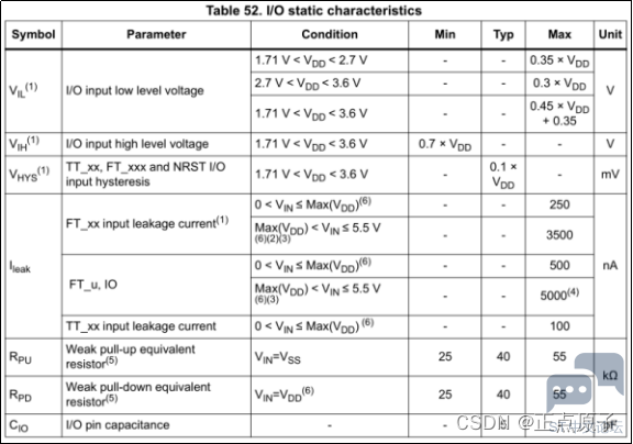

  o0 Q5 Z2 o) H(4)配置IO为上拉, T( b  G: @+ d8 ^' w4 I+ i
我们配置定时器复用的IO口为上拉模式,即开启内部上拉,我们也在第12.4小节分析过为什么要开启上拉。
$ e5 w' G6 G6 K% y' o. Z, t  |3 C
/ n% g1 y" S. }5 ~# r
+ L$ E  {, A* k6 `' X, \% `图17.3.5. 7配置GPIO为上拉7 t6 t* v5 _8 [! e3 b
(5)配置生成独立的文件+ j& y# w  s. `8 J' D2 p
配置生成独立的.c和.h头文件,如下图:9 t  U  {, j; X) i7 z
0 r* I: e8 ^4 M1 g3 h- P$ y c13e94c133944ea997596b84ecd1a8ef.png % o) K& L$ I% C2 f) f- R. `& u- x
8 O" P. M- \9 t, m. s图17.3.5. 8配置生成独立的.c和.h文件

3. 添加用户代码0 |( p, g: F/ s4 A
在main.c文件中添加如下代码:% o# E* `5 r1 U: N& Z
. ?0 q& ?5 o3 v9 x/ k' |
  1. /* USER CODE BEGIN 0 */) M( b" w1 }* T/ C9 K! y
  2. uint16_t ledrpwmval = 0;6 y& p" n6 p* ~, [4 S# F. R
  3. uint8_t dir = 1;. H; Q: k. H4 l, ~/ U; p: w
  4. /* USER CODE END 0 */
    8 O4 |! O0 f4 b9 G( H' S2 Y( U
  5. / O* |: J/ k' o9 I! o6 J
  6. /* USER CODE BEGIN 2 */
    7 w' Y& e; x. ~# {
  7. HAL_TIM_PWM_Start(&htim5, TIM_CHANNEL_4);/* 开启PWM通道 */
    ( ~9 H" {, `* P9 t" U8 Y4 i" a
  8. /* USER CODE END 2 */
    $ u9 `& r3 f0 t8 T
  9. /*在while循环中添加 */
    2 g8 J9 m$ y$ n7 E
  10. HAL_Delay(10);
    6 P- V1 K5 C2 X
  11. if (dir)ledrpwmval++;                          /* dir==1 ledrpwmval递增  */& k* Z& u% y" b
  12. else ledrpwmval--;                              /* dir==0 ledrpwmval递减  */7 P) B; F% J( W( [/ p; Q% v
  13. ) x9 `5 d! n9 R' S
  14. if (ledrpwmval > 300)dir = 0;           /* ledrpwmval达到300以后,方向为递减 */2 Q0 B& w, C+ X
  15. if (ledrpwmval == 0)dir = 1;                    /* ledrpwmval递减 到0后,方向改为递增  */
    ! ~0 K. l( c1 ~. }9 G6 C8 t5 w+ o
  16. 4 u* h2 U. |' ~. P# r* n
  17. (TIM5->CCR4)=ledrpwmval;                            /* 修改比较值,修改占空 比 */
; I, z9 ~0 @9 {/ S( H% b6 K/* 调用HAL库API函数来修改占空 比 */6 q8 h3 x% W) H3 N; Z3 a
//__HAL_TIM_SET_COMPARE(&htim5, TIM_CHANNEL_4, ledrpwmval);
  V: U$ c, M  P4 u1 X& K
- q2 S( R+ i( g  Z
7 I. O2 a" z2 {% _1 j4 q图17.3.5. 10 main.c代码位置- f( N* m) _  D3 J# ?+ q& v
以上代码中,第95行,调用HAL_TIM_PWM_Start函数来开启PWM通道,如果不添加这行代码,则PWM无法正常输出,实际上HAL_TIM_PWM_Start函数也是通过调用TIM_CcxChannelCmd函数来使能定时器的输出通道的。
, f- f' M5 F/ b& |# Q7 \第106~110行,当dir=1的时候,ledrpwmval递增,当dir=0的时候,ledrpwmval递减。ledrpwmval一开始配置为0,当其从0递增到300的时候,dir等于0,然后ledrpwmval就又递减。这几行代码就是控制ledrpwmval从0递增到300以后,再从300递减到0。: N* L- [6 I) e1 q- k
第112行,将不断变化的ledrpwmval值写入TIM5的TIMx_CCR4寄存器中实现动态修改占空比,占空比变化以后,LED0灯就会先逐渐变亮,再逐渐变暗,如此反复。) L, r, p. ?5 [0 q
第112行的代码也可以用114行的来代替,两行代码本质是一样的,114行的是使用HAL库里封装好的API函数来实现,112行的则直接操作寄存器实现。
0 \1 }8 Q2 ^, l# q9 \+ e) W本小节开头我们就说过PWM波频率由自动重载寄存器(TIMx_ARR)的值决定,其占空比则由捕获/比较寄存器(TIMx_CCRx)的值决定,实验中LED0是低电平有效的,且设置为向上计数模式。下面我们取比较值ledrpwmval为100(也就是TIM5_CCR4的值)时的情况,计算看看占空比。' M# Q: R# f9 D. ]
如果输出极性(也叫比较极性)为低,当计数器TIM5_CNT的值小于100时,通道4为有效电平,LED0亮;当计数器的值大于100时,通道4为无效电平,LED0灭:. F; \8 }9 a/ v. i' z9 U9 P
- }$ x9 r- U; C  d如果输出极性为高,当计数器的值小于100时,通道4为无效电平,LED0灭;当计数器的值大于100时,通道4为有效电平,LED0亮:
; i$ H( ?, u5 ^: q6 M0 n( X, O! i: v. u' B6 P6 R
可以看到输出比较极性为低和输出比较极性为高的占空比正好反过来。- @9 }1 p5 o1 _/ J9 l
感兴趣大家可以用示波器进行验证。8 m/ E% e+ F8 k: R

  7. 7    * 通用定时器的时钟来自APB1,当APB1DIV≥2分频的时候0 M8 s; A: s8 \. T
  8. 8    * 通用定时器的时钟为APB1时钟的2倍, 而APB1为104.5M, 所以定时器时钟 = 209Mhz. L6 ?3 a0 n6 F' K) I$ D" }6 q4 w

  105. 105     /* TIM5通道4的GPIO口复用 *// D, i& B: T5 E7 _# Y  a* P
  106. 106     GPIO_InitStruct.Alternate = GPIO_AF2_TIM5;
    ; u, [8 c8 M% u" ~2 U) S# V* f. m
  107. 107     /* 初始化GPIO */* K  M: n' b, x1 J4 Q- b
  108. 108     HAL_GPIO_Init(GPIOI, &GPIO_InitStruct);
    + {1 o- e( C6 |; ]
  109. 109   }
    / @, \2 i# N" _# Y

( f* R" ]$ |, J第13~80行是定时器初始化函数,其中第16~20行定义和TIM5相关的结构体变量,并初始化为0。
3 ~  J4 h7 F; ?, o第22行,通过TIM_TypeDef结构体成员Instance赋值,指定配置TIM5,定时器的寄存器结构体在stm32mp157dxx_cm4.h文件中有定义。
6 B3 p$ v. s$ Q第23行,配置TIM5分频为209-1;* t. ^8 b: l$ V* Y9 E
第25行,配置TIM5位向上计数模式;9 P4 c+ r2 P) d( V
第26行,配置TIM5的自动重装载值为500-1;
; t' C5 o# l2 O: U第28行,配置TIM5的时钟分频因子,选择不分频;: v1 v, ~8 e2 U, H! ^: [
第30行,使能TIM5自动重装载,即定时器溢出时会自动重装初值;
+ O  m3 D3 ?9 J8 m: i: ?7 C( k; X第32行,根据前面第23~30行的参数,调用HAL_TIM_Base_Init函数完成定TIM5的时基初始化,使用计时器生成简单的时基;! G# t& S) T4 p) L3 t8 b8 {$ s
第37行,我们前面说过定时器时钟源可以选择内部时钟(CK_INT)、外部时钟模式 1、外部时钟模式 2和内部触发输入 (ITRx),这里配置定时器选择内部时钟;+ C- H) l( \* T6 t) H! z
第39行,根据第37行内部时钟来初始化TIM5时钟;
& y/ j$ @* l" k- N  ^! \第44行,初始化TIM5的PWM;8 D+ a  s& K5 p+ V* t
第49~56行,定时器主模式配置,触发输出(TRGO)选择选择为复位,主/从模式选择关闭,因为这里只是使用一个定时器,所以没有从定时器;
6 o2 x1 S2 s8 z$ ^  U+ c) o- S第57行,配置TIM5的通道4为PWM模式1;: H+ r3 G0 k5 {7 A5 R
第58行,指定要加载到捕获比较寄存器的脉冲值,即配置PWM的占空比,这里配置为250,在本实验中此参数可以随意配置为其它值,只是用于初始化定时器,后面会在main.c文件中通过程序动态修改此值(通过ledrpwmval变量);
% b! o2 m; m& O第60行,配置PWM的输出极性,这里配置为低,关于极性以及计数模式,我们前面有分析过;8 A0 Y  k8 ^: {$ k
第64行,根据前面第57~62行的参数初始化PWM通道;- P" Q) |* j0 ^8 r
第69行,调用HAL_TIM_MspPostInit函数来初始化PWM通道所对应的引脚,我们来看看此函数。3 Z' \  E% E6 v! d
第88~110行,HAL_TIM_MspPostInit函数用于初始化PWM输出通道的引脚,即配置通道4对应的IO口为复用推挽输出、上拉、高速、模式。# n0 m' f6 L- z
第73~80行,调用__HAL_RCC_TIM5_CLK_ENABLE宏来使能TIM5的时钟。我们在始终系统章节有分析过,STM32默认将所有外设的时钟关闭,如果要使用某个外设,则先开启其时钟才可以使用。
% |2 U! w' U& {/ ~第117~124行,TIM5的反初始化函数,前面是使能TIM5,这里是关闭TIM5,如果有需要,程序可以调用此函数来禁用TIM5。$ l9 c1 D' S; \0 `5 i) ~. @+ l

2.gpio.c文件
9 r! w7 s  K8 K8 G( T& mgpio.c文件内容很简单,MX_GPIO_Init函数会在main.c文件中调用,用于开启GPIO时钟,如下分别开启GPIOI和GPIOH的时钟,因为实验中使用的定时器5通道4和PI0是复用的,因为HSE的两个引脚PH0-OSC_IN和PH1-OSC_OUT挂在GPIOH上,所以也要开启GPIOH的时钟。
* ], c- f% H7 j. Q. a#include "gpio.h"
4 O1 N. W# P* P9 c0 ~
; X$ a4 }$ s9 U# x
  1. void MX_GPIO_Init(void)) P3 R/ s; g1 C
    2 y3 W: @' l; h5 w  U
  3.   /* GPIO时钟使能 */8 k, t$ \& D& Q/ ^" p
  4.   __HAL_RCC_GPIOI_CLK_ENABLE();* m3 o* `* n  i4 `3 c
  5.   __HAL_RCC_GPIOH_CLK_ENABLE();
      V( H- K/ n5 I/ C, m, F2 `0 ]
  6. }

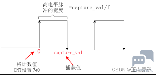

" _& R. q. z0 N# D; H本小节我们来学习如何使用通用定时器的输入捕获模式。输入捕获就是指对TIMx_CHy通道上的输入信号的上升沿、下降沿或者双边沿进行捕获/检测,在边沿信号发生跳变(比如上升沿/下降沿)的时候捕获到这些信号,将计数器的计数值TIMx_CNT保存到对应通道的捕获/比较寄存器中(TIMx_CCRy)完成一次捕获。在捕获模式中还可以配置捕获时是否触发中断/DMA等以完成捕获的一些响应。下面我们以一个周期的脉冲为例说明:
% T0 X  ^% u3 b/ \/ R! g7 P
  S3 s) T: K% p8 H 09b7a29da0b849dd867f52b138cae2fc.png
; f* S0 m( B9 z% H) t) h' y4 U' B$ T
, g! ~* m/ D$ ^; b& z图17.4.1. 1输入捕获示意图

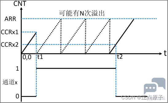

6 a2 A2 g$ |, N1 ]& P( B& K' w计数器以一定频率工作,根据计数器的工作频率可以计算出计数器每计数一次(一个节拍)所使用的时间t。如上图,当捕获到一个上升沿,记录计数器的计数值为CNT1,接着捕获到一个下降沿,记录计数器的计数值为CNT2。两次计数器的差值(CNT2-CNT1)就是两次捕获之间计数器计数了多少个节拍,t*(CNT2-CNT1)就是此高电平脉冲的宽度。同理,要测量低电平脉冲的宽度,可以是t*(CNT3-CNT2)。此脉冲的周期是,t*(CNT3-CNT1),频率是1/(t*(CNT3-CNT1))。如果捕获的脉宽的宽度超过了捕获定时器的周期,那就会发生溢出,必须对溢出做处理,否则测试的数据不准确。我们用一个简图来详细说明输入捕获的原理,如下图所示:1 R" I2 |$ w/ u( m4 O+ \
; u' |+ _/ u% k2 J 3881fbf712c04bbc810007b0676bc97c.png , Q: ]( \! }3 n" F* t
8 D& y  Q1 E$ u( P9 Z$ X6 n* [图17.4.1. 2输入捕获脉宽测量原理+ b5 `6 ]) ?+ {4 U% f
图中ARR是自动重载寄存器(TIMx_ARR)的值,CCRx是捕获时计数器(TIMx_CNT)的值。0 [* q, f* c# V3 j5 v
上图就是输入捕获测量高电平脉宽的原理,假定定时器工作在向上计数模式,图中t1t2的时间,就是我们需要测量的高电平时间。测量方法如下:首先设置定时器通道x为上升沿捕获,这样,t1时刻,就会捕获到当前的CNT值,然后立即清零CNT,并设置通道x为下降沿捕获,这样到t2时刻,又会发生捕获事件,得到此时的CNT值,记为CCRx2。这样,根据定时器的计数频率,我们就可以算出t1t2的时间,从而得到高电平脉宽。0 p+ J4 I) J7 J2 A
在t1t2之间,可能产生N次定时器溢出,这就要求我们对定时器溢出做处理,防止高电平太长,导致数据不准确。t1t2之间,CNT计数的次数等于:N*ARR+CCRx2,有了这个计数次数,再乘以CNT的计数周期,即可得到t2-t1的时间长度,即高电平持续时间。输入捕获的原理,我们就介绍到这。

; Q9 K# O0 {2 F+ V1 @, h/ c1 @1 q$ b- c/ w1 A; b* e, M# q
* a% E, o+ Q" w0 C1 q; ?
% u' Z' l2 f* J# v图17.4.1. 3输入捕获框图8 L$ J1 a0 l0 V3 G6 _3 A' u
输入通道4 Y. J4 h: D5 R9 J' S* h
如上图,需要测试的信号从定时器通道TIMx_CH1~TIMx_CH4中输入,例如从TIMx_CH1通道输入的信号T1x。
, B: |4 u/ w$ v+ l捕获通道
% c3 P$ `& @% Q+ Y* [# y输入的信号经过滤波采样去除掉干扰信号后,生成一个信号TIxF,TIxF再经过带有极性选择功能的边沿检测器生成一个信号 (TIxFPx),该信号可用作从模式控制器的触发输入,然后从从模式控制器输出ICx,我们称ICx为捕获通道。) x$ h% w; T& C
捕获比较模块
  z& H8 @" I0 o! |  m3 R从捕获通道ICx出来的信号先进行预分频后输出 ICxPS信号,此信号最终进入到捕获比较模块中,捕获比较模块由一个预装载寄存器和一个影子寄存器组成,可通过读写操作访问预装载寄存器实现捕获/比较处理。在捕获模式下,捕获实际发生在影子寄存器中,然后将影子寄存器的内容复制到预装载寄存器中。在比较模式下,预装载寄存器的内容将复制到影子寄存器中,然后将影子寄存器的内容与计数器进行比较。$ v. l6 \& \6 |: Y/ L. @
在输入捕获模式下,当相应的ICx信号第一次检测到跳变沿后,将使用捕获/比较寄存器 (TIMx_CCRx)来锁存计数器的值,发生捕获事件时,硬件会将TIMx_SR 寄存器相应的捕获/比较中断标志CCXIF标志位置1,从而触发中断(如果已经使能了中断),可以通过软件将CCxIF清零或者通过读取TIMx_CCRx中的值也可以将CCxIF清零。前面是第一次捕获,如果发生第二次或者多次捕获(重复捕获),如果CCxIF 标志未被清零,这样 CCxOF 重复捕获标志会被置 1,CCxOF只能通过软件清零。
: W0 j' }% Q5 ]- F5 q. ?- I要处理重复捕获,建议在读出重复捕获标志之前读取数据,这样可避免在读取重复捕获标志之后与读取数据之前可能出现的重复捕获信息丢失。
! Z: e" U& B) W/ v+ ^) O输出
0 M# U$ C, y! X* ?输出通道也是TIMx_CH1~TIMx_CH4中的某个,通过将TIMx_CCER寄存器CCxE位置1,使在相应输出引脚上输出OCx信号。, T0 l9 O8 d4 z0 w

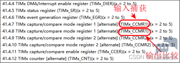

17.4.2 TIM2/TIM3/TIM4/TIM5寄存器
- U& B8 h) r7 Y( {. }' M9 N+ d本章实验会使用通用定时器5的通道1,通用定时器输入捕获实验需要用到的寄存器有:TIMx_ARR、TIMx_PSC、TIMx_CCMR1、TIMx_CCER、TIMx_DIER、TIMx_CR1、TIMx_CCR1这些寄存器在前面的章节都有提到,在这里只需针对性的介绍。* n/ k: J& j$ Z- H) v

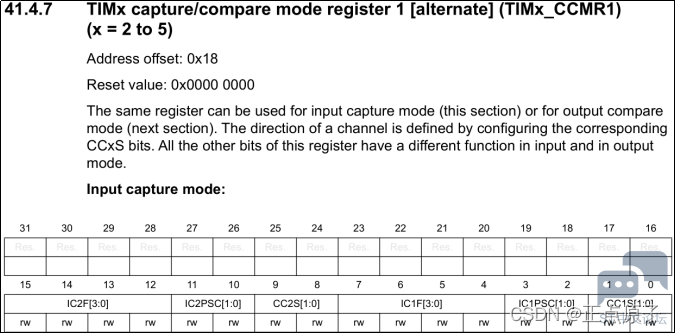

, f1 \' i4 g, j% H. N该寄存器我们在PWM输出实验时讲解了他作为输出功能的配置,现在重点学习输入捕获模式的配置,因为本实验我们用到定时器5通道1输入,所以我们要看TIMx_CCMR1寄存器。相同的寄存器可用于输入捕获模式或输出比较模式。
. ]7 e% n, H; Y9 t, M
: `, {3 b4 L4 h" F8 U1 O# o& n4 R* b  g" _, M4 o
图17.4.2. 1 《STM32MP157参考手册》部分截图
6 ?9 v4 C1 e( [9 B" ?# m; A其描述如下图所示:2 x' p: e$ Y4 F* v
6 a! d" I# q# H# t& `, |( u% J 1afdf5f9231e48359ebdb43aae5ffb1c.png 5 U) c( B8 J. e& p2 o
4 W" F$ ]+ f( w4 o" T, n' L图17.4.2. 2 TIMx_CCMR1寄存器* A& @% C( j% U1 V) w
TIMx_CCMR1的低16位用于配置通道1和通道2,低八位[7:0]用于捕获/比较通道1的控制,而高八位[15:8]则用于捕获/比较通道2的控制,因为TIMx还有CCMR2这个寄存器,所以可以知道CCMR2是用来控制通道3和通道4。我们用到定时器5通道1输入,重点关注TIMx_CCMR1的[7:0]位(其[8:15]位配置类似)。5 U" u+ _' E, i& ?
CC1S[1:0]
4 R8 u' O* ~9 d/ P8 f; D$ r这两个位用于捕获/比较1选择(CC1S),该位字段定义通道的方向(输入/输出)以及使用的输入,将该位配置:" m- D/ ?9 w. \  T+ N
00:将CC1通道配置为输出(CC1表示捕获比较通道1);6 P$ \# v' z$ {  l3 b2 u2 U# a
01:将CC1通道配置为输入,IC1映射到TI1;
) z( T, p' ^6 k7 H# d10:将CC1通道配置为输入,将IC1映射到TI2;
3 {: m! _) {3 |, M11:将CC1通道配置为输入,将IC1映射到TRC。仅当通过TIMx_SMCR寄存器的TS位选择了内部触发输入时,该模式才有效。" L7 M8 F- r" P9 n+ S) D8 j9 O
注:仅当通道为OFF(TIMx_CCER中的CC1E = 0)时,CC1S位才可写。" c. }& K' f: o, y  b3 Y6 W

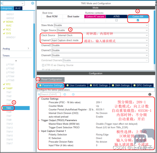

本章节实验是输入捕获实验,所以将设置IC1S[1:0]=01,也就是配置IC1映射在TI1上,即CCR1对应TIMx_CH1
; `- u! C$ h4 }0 J7 CIC1PSC[1:0]/ g; O+ V& t4 T( L& ]) K# K2 r) J% v2 X
配置输入捕获1预分频器,用于CC1输入(IC1)的预分频器的比率,将该位配置:9 T) h! `, i, T4 M7 N$ f
00:没有预分频器,每次在捕获输入上检测到边沿时都进行捕获! m+ c2 i) e" I
01:每2个事件捕获一次
* k! S, l! F7 p0 x$ e( h10:每4个事件捕获一次: H/ f) H# @. X3 Z( }. \
11:每8个事件捕获一次
! u  l. P2 E' P本章节实验,我们是来1次边沿就触发1次捕获,所以选择00。) J: L0 x" t7 i, p8 w- D
IC1F [3:0]
6 ?% _/ R8 r4 j输入捕获 1 滤波器,可定义 TI1 输入的采样频率和适用于 TI1 的数字滤波器带宽。数字滤波器由事件计数器组成,每N个连续事件才视为一个有效输出边沿:; C+ a2 K2 }# V6 g* i# c$ \: X
0000:无滤波器,按 f DTS 频率进行采样;  h% O  H9 h% A4 p9 v
0001:f SAMPLING =f CK_INT ,N=2;9 o- q5 F( ]* l- k
0010:f SAMPLING =f CK_INT ,N=4;( V, n6 N0 N0 c0 f
4 d! u, O; [8 E7 P9 W6 b- O9 U1110:f SAMPLING =f DTS /32,N=6
8 u& q- R! O) E' M8 A" w5 _# I1111:f SAMPLING =f DTS /32,N=87 U7 i9 e! D: N2 s5 r
其中,f SAMPLING 是采样频率,fCK_INT是定时器的输入频率,这里为209Mhz,而fDTS则是根据TIMx_CR1的CKD[1:0]的设置来确定的,如果CKD[1:0]设置为00,那么fDTS=fCK_INT。N值就是滤波长度。9 L( M" _1 z5 D- `! T+ M, R) |+ k
举个简单的例子:假设IC1F[3:0]=0011,并设置IC1映射到通道1上,且为上升沿触发,那么在捕获到上升沿的时候,再以fCK_INT的频率,连续采样到8次通道1的电平,如果都是高电平,则说明却是一个有效的触发,就会触发输入捕获中断(如果开启了的话)。这样可以滤除那些高电平脉宽低于8个采样周期的脉冲信号,从而达到滤波的效果。
* A; A8 ~) u! s1 Z8 i) _% ~本章节,我们不做滤波处理,所以设置IC1F[3:0]=0000,只要采集到上升沿,就触发捕获。2 n/ j$ C  S$ X" D( m5 e' M
2. 捕获/比较使能寄存器(TIMx_ CCER); ]9 T1 }! P* k" Y6 E
TIM2/TIM3/TIM4/TIM5的捕获/比较使能寄存器,该寄存器控制着各个输入输出通道的开关和极性。TIMx_CCER寄存器描述下图所示:
; C2 C( }: B2 ]  ^1 ^" w2 |& {$ E3 m/ J& N( K
884c1e46d5404f6ead72ff1deeedaeed.png ! ~, ^1 l' d3 `+ o  k% l
0 n# v7 h+ o  Q% L
图17.4.2. 3 TIMx_CCER寄存器
3 v2 Q) I, S% h% ~1 h此寄存器每3位控制一个通道,我们使用的是定时器1,只介绍通道1相关部分。
4 z1 Y+ Q5 h7 I/ HCC1E:是捕获/比较1输出使能,当CC1通道配置为输入时,此位为0表示禁止捕获,此位为1表示使能捕获;% a0 k6 D5 F  N
CC1P:用于配置捕获/比较1输出极性,当CC1通道配置为输入时:5 h( Q+ m. ~( m
00:未反相/上升沿触发;
! _/ b4 i3 o$ _/ {- N9 f01:反相/下降沿触发;
( v2 @8 d* ^- B! l4 n  v, H, M10:保留,不使用此配置;; q! c7 E  ~0 c8 f: M+ z3 j
11:未反相/上升沿和下降沿均触发。; o5 j% P4 Z8 |7 d5 y
CC1NP:用于配置捕获/比较1互补输出极性,当CC1通道配置为输入时,该位与 CC1P 配合使用可定义TI1FP1/TI2FP1极性。8 P& h" w# U% K, Z
我们要用到这个寄存器的最低2位,CC1E和CC1P位。要使能输入捕获,必须设置CC1E=1,而CC1P则根据自己的需要来配置。我们这里是保留默认设置值0,即高电平触发捕获。
9 {4 P- @' z  O& e3 K( p* c4 Z3. DMA/中断使能寄存器(TIMx_DIER)1 d5 ~- j; V. ?* ]
接下来我们再看看DMA/中断使能寄存器:TIMx_DIER,该寄存器的各位描述如下图:3 s* E; S3 F6 q0 l- r' s6 ~2 b6 ^
# Q9 z1 e  y! s% _/ W5 S" z ef2a07663d59441e9932072ad2d91d1d.png
$ V, R7 D/ n, \7 p8 @- z3 W- z6 B% d" N; m* B1 o% V( v/ j
图17.4.2. 4 TIMx_DIER寄存器# E: m1 {! ~2 ]8 N
UIE位表示更新中断使能。0:禁止更新中断;1:使能更新中断。
( Q1 Y9 V. T  M! v1 yCC1IE位用于捕获/比较1中断使能。0:禁止CC1中断;1:使能CC1中断。1 `% U+ G. U3 T, G
CC2IE位用于捕获/比较2中断使能。0:禁止CC2中断;1:使能CC2中断。; ?4 l3 ^4 L8 E) \! a
本小节,我们需要用到中断来处理捕获数据,所以必须开启通道1的捕获比较中断,即CC1IE设置为1。同时我们还需要在定时器溢出中断中累计定时器溢出的次数,所以还需要使能定时器的更新中断,即UIE置1。
1 @7 p. w: R8 f. k+ n0 D1 ?4. 控制寄存器(TIMx_CR1)! M) O8 p, ]( F: P! t8 g
+ g- l0 E& [& _7 T& r
7 X0 u3 g: w' K: l$ a* R3 w
; s5 A" Z- ^2 M0 H/ i( D9 p# ]图17.4.2. 5 TIMx_CR1寄存器
/ j* y% a7 l& d  O9 ?4 LTIMx_CR1我们只用到了它的最低位,也就是用来使能定时器。将第0位置1,表示使能计数器,清零表示关闭计时器。
. f! M7 E6 t9 [* n5. 捕获/比较寄存器1(TIMx_CCR1)" x- i  Y4 Z+ R* E$ ~
, z! ~: Q: d, k& C9 C' v
abb6ffa4252046c287ecdf7559f453f4.png $ Y; d( T! Y6 q, O( j/ i
1 ~6 a; r* X, K! S
图17.4.2. 6 TIMx_CCR1寄存器
/ s: o4 g; Z# c5 U8 e. S最后再来看看捕获/比较寄存器1:TIMx_CCR1,该寄存器用来存储通道1捕获发生时,TIMx_CNT的值,我们从TIMx_CCR1就可以读出通道1捕获发生时刻的TIMx_CNT值,通过两次捕获(一次上升沿捕获,一次下降沿捕获)的差值,就可以计算出高电平脉冲的宽度(注意,对于脉宽太长的情况,还要计算定时器溢出的次数)。# P( r8 O1 `; _8 l

7 @. x$ {9 E/ ?  A; Z3.原理图2 e6 G' J4 Z; [3 ~7 g% R
从核心板原理图看出,PA0上接了WKUP按键,此按键高电平有效(按键按下,对应的IO口即为高电平)。PA0还可以复用为TIM5_CH1。程序上通过配置PA0复用为TIM5_CH1,然后按下WKUP按键后,PA0就输入一个高电平脉冲,调用HAL库的函数,实现串口上位机监测定时器输入捕获的情况。& @9 L4 O! L6 ^8 \9 x
! J; u+ Z5 y# n- a" d+ N9 Y 20796a7d1f3f438dab5df3edf45b4ccd.png ' @$ u# J% i* ?, v2 }# E4 F- o
( M' ]" ^+ P4 {6 P( T2 U图17.4.4. 1引脚部分原理图: E/ J9 N4 N2 M7 q  y, `* ^; Q
从《STM32MP157A&D数据手册》中也可以查阅PI0的复用关系:& P, d1 h( V& b
8 ^/ e4 p2 h% t# L% h 4020adb21fd5442290a7956e88edcb2a.png
/ L0 \& \* r0 c' z* K2 x3 S$ c2 D1 H" y# Z8 g9 d1 P' J/ P: u9 u: g
图17.4.4. 2《STM32MP157A&D数据手册》部分截图. l3 o2 c" w- F; f5 s

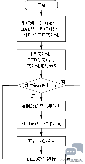

' H* B, H" }8 D( Q* h$ [; L  |1.程序流程图
9 a$ ^2 z: \3 J' ~6 g& f! O4 O" G6 h+ r1 M9 C
7 Z4 ]6 T2 a/ ]4 x3 I
- B. A( O2 g8 `+ ?. J* L图17.4.5. 1通用定时器中断实验程序流程图

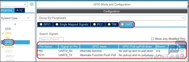

本实验还会用到LED0、UART4,前面的实验我们有配置过,如下:+ o  S6 ?8 a! d7 Z2 X
5 W! Y% @; _0 \ 55fe992e0a4b42db98bf908d7087bd5b.png ) p* W* k7 H7 p9 S! {
: c/ s7 @9 [. b! E: ^$ c图17.4.5. 3 配置PI0为输出
) r" G# d+ D1 E* k3 i' O
; e0 |3 Z: |" _1 c2 h) X d181621c066a48f6ac2ff248ba0cd985.png
1 u! K; h; ^+ o9 D
/ \) E8 z1 R* x2 K4 w  a+ G图17.4.5. 4配置UART4两个引脚

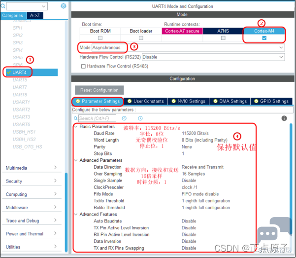

(3)配置UART4参数& f5 n2 s9 X8 w) y3 I
UART4配置如下:
2 R$ w* [+ v4 C4 c% N) L% L
2 C7 L+ Z$ B% L7 z& u 1d74e7bddfdd470fb0e0e54745740a22.png 1 q5 A# s5 l  y3 i" d) g; V( U
4 E4 d. }2 b$ C4 ^- }0 D
图17.4.5. 6配置UART4& K/ K1 i  d4 p3 M& X

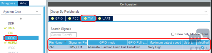

(4)配置GPIO; p6 ]6 @0 V$ b  K0 j# s) o) ~
因为按键WKUP是高电平有效的,PA0配置为下拉:
/ m; ~; q+ a# J: ]! b
8 ^: ]- Z% B( W 34fecb0075e14719b864014eb17206af.png
0 @( N: O3 g# \% z: i8 {
/ y4 `) o: O7 o* r9 i图17.4.5. 7配置按键的引脚

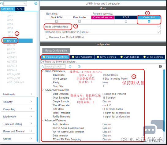

: T* A. B- F. T7 `, a同时,也要配置UART4和LED0,配置UART参数:
1 s5 b* t7 x  w6 S1 C3 w' A6 {
. D; x: f+ S1 O( W% u& d6 k- S6 ] 815e672c7dab4adc9b64c758f8950c5b.png 5 U  O* I: I! ], [' t
6 c; y. i, H* S% U6 [1 ?: S图17.4.5. 8配置UART4的两个引脚) d5 B9 z, @, R- ]$ l, i

(5)配置NVIC
9 k8 m9 Q  g* p; s$ W' U5 }本节实验我们用到串口接收数据,会用到串口接收中断,同时也要用到定时器输入捕获中断来完成捕获功能。% }3 B( U# Q& R; _& q
先开启TIM5的全局中断,开启以后才可以设置中断:
" r1 R& G6 V+ A. t1 y6 E' Q$ F
4 ~. r+ l7 V4 e2 \2 ~ ac40ca5468f04f178b591ebbf90a4bc5.png ! l% v$ a3 k2 }, F# D  D( c. ^
( e, R! s& v  Z; f7 l
图17.4.5. 10开启TIM5的全局中断
6 w# `% P: a9 |1 v接下来开启UART4的全局中断:! U6 P! X  ^: w' }7 g; Y9 N5 Z8 k
; Q- W8 [2 g& E 814685f1b4904e84b33429280307b8ec.png 9 ^' f) L0 D- t3 j! T
1 ~9 }3 {* z3 m1 N
图17.4.5. 11开启UART4的全局中断
& f: ?: l$ q# c: C0 j$ Q7 |然后设置中断优先级,如下,我们设置中断优先级分组为2,TIM5的抢占优先级和子优先级分别为2和0,UART4的抢占优先级和子优先级分别为3和3:& y) _. u$ k+ b2 d2 r
8 A. m0 e$ e+ H$ Y5 o: z8 q& T
$ C/ Y! ]+ R. M: p! n& X9 `- ~
& |/ i, P8 g  r# B图17.4.5. 12配置TIM5和UART4的抢占优先级和子优先级3 |/ w0 `' T5 [; h; n" F
(6)配置时钟
2 \5 L: H5 x0 ~3 A" z* r本实验我们采用外部24MHz的时钟HSE(也可以采用内部时钟),配置时钟树,经过PLL3锁相环以后,APB1的时钟频率为最大209MHz(也可以配置其它频率):
' C$ W( k8 a& `5 ~' N
% {9 G& H' d/ q$ {/ g: \; c* V$ P  V, ?- T6 e! ~
图17.4.5. 13配置HSE
) Z# N$ X/ k; {& t) w7 P我们选择HSE,作为锁相环PLL3的时钟源,在MCU子系统时钟里输入209并回车,STM32CubeMX会自动为我们计算参数,然后再手动配置APB1DIV、APB2DIV和APB3DIV的分频值为2。当APB1DIV的分频数大于1的时候,基本定时器的倍频器倍频值始终为2,所以通用定时器TIM5的时钟频率为209MHz。
; R" W5 i8 G( c5 @" E( f
8 C) C$ F  ?$ p* X6 }' M 63cbdd7f69f14c4fbf0f1342da8ad4e9.png . Y' Q5 V( W2 R7 L: d2 v6 b9 n
5 u8 x+ D" ^2 [; Y, u# a6 F
图17.4.5. 14配置系统时钟

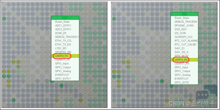

* Z% M. r# y1 s5 t  gUART4的时钟频率为104.5MHz。" c" `/ V, S* \0 _" q9 A2 ]
, r7 S: u% D1 E, z 3669a52740f54cdca5d62098fb3282a1.png 2 X6 ]8 ]& ^1 g1 ]4 h' m& S
6 ]( h" W6 |" O' d$ M图17.4.5. 15 UART4的时钟为104.5MHz$ k( V# Z4 H6 R5 s5 t

2 m" [' C2 S/ S; [1 o3. 添加LED0驱动代码
+ l, x6 W* A2 o2 @1 G将跑马灯实验的BSP文件夹拷贝到工程中:
9 g2 y- G9 o4 w; [' F4 v. F3 N/ u4 ]5 ^' ]/ B& K7 X
14942583d21346979abfa998a5bdfc04.png ! c+ g' L: L5 h' N: i
  c) H% S/ _3 p* H
图17.4.5. 18添6 Q$ r& v' K6 m- N2 T6 J
加BSP文件夹3 J$ A  a3 ~2 b, o- [
本实验中我们只用到LED0,用不到LED1,所以将LED1相关的代码删除掉,如下:
" Y7 Q) z: G; P( J5 ]8 e: `' [3 e/ _* k. w* ]0 i/ d% H/ A
