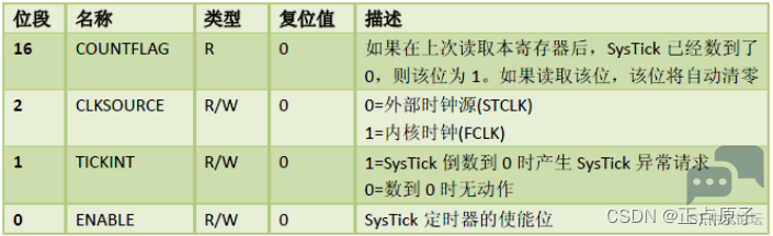

0 b$ n" P- K7 Q( r) A0 i& a可以看到,delay_init函数使用了条件编译,来选择不同的初始化过程,如果不使用OS的时候,只是设置一下SysTick的时钟源以及确定fac_us值。而如果使用OS的时候,则会进行一些不同的配置,这里的条件编译是根据SYS_SUPPORT_OS这个宏来确定的,该宏在sys.h里面定义。5 f6 ^6 m6 `- Y: m- i# X5 d" [
SysTick是MDK定义了的一个结构体(在core_m7.h里面),里面包含CTRL、LOAD、VAL、CALIB等4个寄存器。
) g+ \% T# C& {* ~9 ?8 PSysTick->CTRL的各位定义如图12.1.2.1所示:
& ^; a: s$ z; E _- f( [* P: e* R, S! R
. o8 I( w2 c' F m* \ H/ w, E5 v3 \( }, L
图12.1.2.1 SysTick->CTRL寄存器各位定义

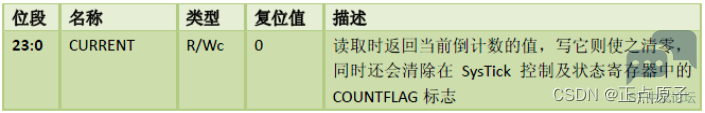

9 h- F0 O' S- X O/ ]( ^: FSysTick-> VAL的定义如图12.1.2.3所示:. c7 x( x0 y! O* o, \: a& j
, C5 z3 U6 L: _
# l4 u4 h E8 ^' B" U
$ _4 y6 O% ~7 D5 x图12.1.2.3 SysTick->VAL寄存器各位定义7 b7 q, x( E; w; A+ x
SysTick-> CALIB不常用,在这里我们也用不到,故不介绍了。# k e8 H! N/ _! W: C& }

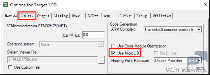

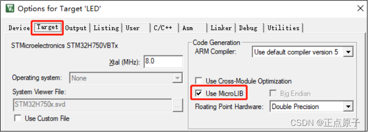

0 \- x6 J' f# w* K! ~. M图12.3.1.1 MDK工程下使用微库的方法; Y; h, ^9 U. o. C9 u
在keil5中,不管是否使用半主机模式,使用printf,scanf,fopen,fread等都需要自己填充底层函数,以printf为例,需要补充定义fputc,启用微库后,在我们初始化和使能串口1之后,我们只需要重新实现fputc的功能即可将每个传给fputc函数的字符ch重定向到串口1,如果这时接上串口调试助手的话,可以看到串口的数据。实现的代码如下:; X5 h7 {, o4 I/ c; c. i) x. G' f
