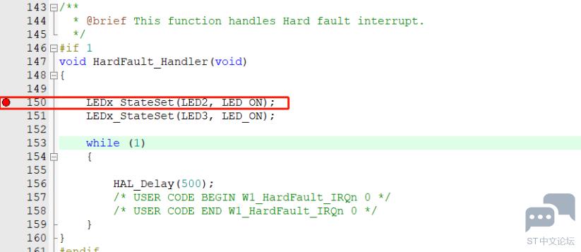

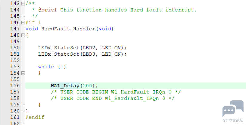

在用Keil对STM32的程序进行仿真时程序有时会跑飞,停止仿真程序会停在HardFault_Handler函数里的死循环while(1)中。 i8 w9 `8 R" Q0 W# W" } $ Z8 ^: ^8 N: N+ T% E3 p 这说明STM32出现了硬件错误。
硬件错误中断 STM32出现硬件错误可能有以下原因:1、数组越界操作;& B1 x+ q( g! Z5 Q' U( R 2、内存溢出,访问越界;; ~9 m' r% v; a 3、堆栈溢出,程序跑飞;4 v( }& T- a" h& A; s. o+ v! A 4、中断处理错误;2 `) |% H- f) y0 x. } 遇到这种情况,可以通过以下2种方式来定位到出错代码段。 ! m' ?3 Q) \( @( @ 方法: 在硬件中断函数 HardFault_Handler 里的 ^! Z+ \0 u' B, t7 H7 B0 i while(1)2 w8 C2 s! A) J 处打调试断点,程序执行到断点处时点击" o4 v& e" D$ \0 Z; P3 s8 t- X% M7 l STOP, Z% ]0 ?# A- j& J 停止仿真。5 r# T; b5 W5 p1 `* E" P0 U
