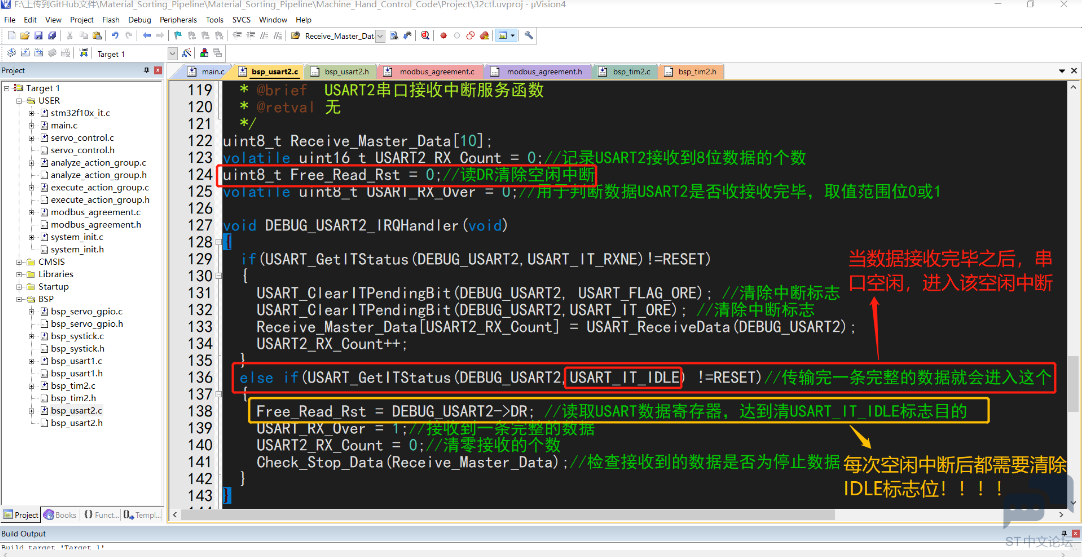

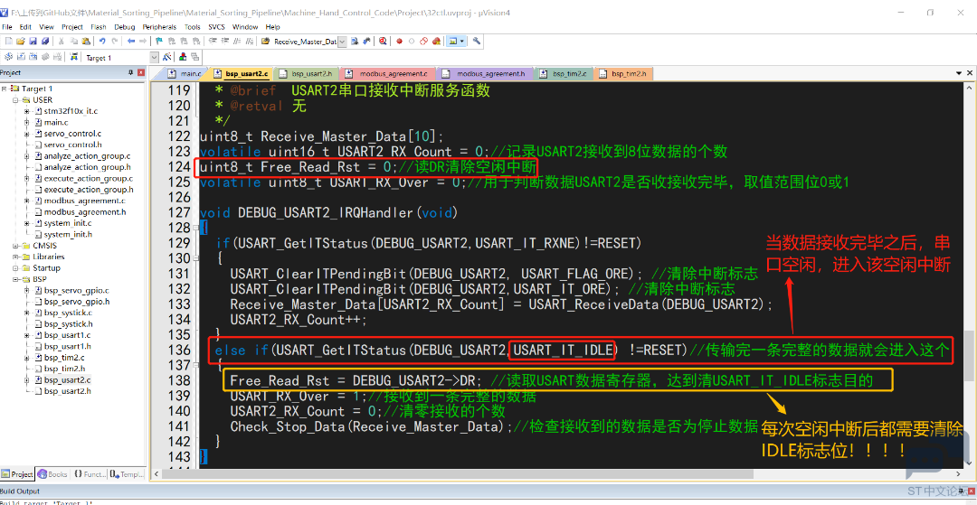

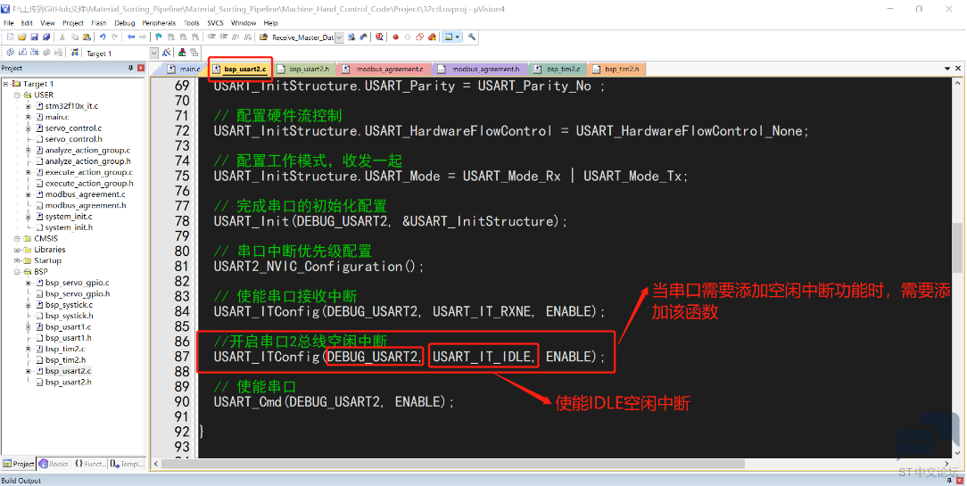

今天完善了USART串口接收数据函数以及程序,在每个USART外设上都添加了串口空闲中断函数。其步骤如下:9 G T. r+ d( e/ k' c 6 r H" g4 a+ `/ { 添加总线空闲中断功能的优点: L) e9 G; \( g( r# ]0 [% k a) 可以准确地判断出串口数据是否接收完毕,不需要额外添加定时器作数据接收完毕超时检测,不仅可以减少了TIM定时器外设 的使用,提高系统性能,而且可以增强程序的可读性(因为使用TIM定时器做超时检测时,需要在TIM定时器中断函数中添加一个 USART_RX_Over的标识符,影响了程序的可读性);+ E' z% v8 F/ o0 d
a) 在使用串口空闲中断时需要添加读DR位(数据寄存器)空闲中断变量,因为每次触发串口空闲中断时,需要读取对应USART的DR位(数据寄存器)才能清除IDLE(串口空闲空闲标志位)标志位,保证下次执行时不出错,如图下:; r' C: N7 V) p: v5 d" e
c) 当接收到多个数据时,需要添加记录接收数据个数USART_RX_Count变量,在进入串口空闲中断(证明串口接收数据完毕),清零该变量,避免该变量在工程文件外部清零,有效地预防忘记在文件外部将USART_RX_Count清零导致bug出现; % {+ c+ y$ L+ _ L. ~& R) j7 T 4 a) y0 A' Y! Y4 z3 j* U |
