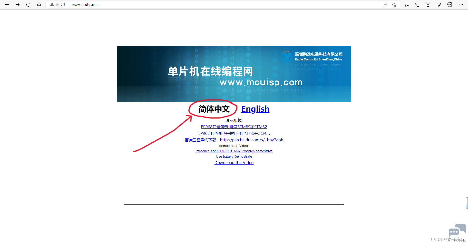

2. 选择中文网页
4 ]$ \8 o2 |# S  点击官网首页的“简体中文”入口。1 _( P6 L; ~, O+ ^- z

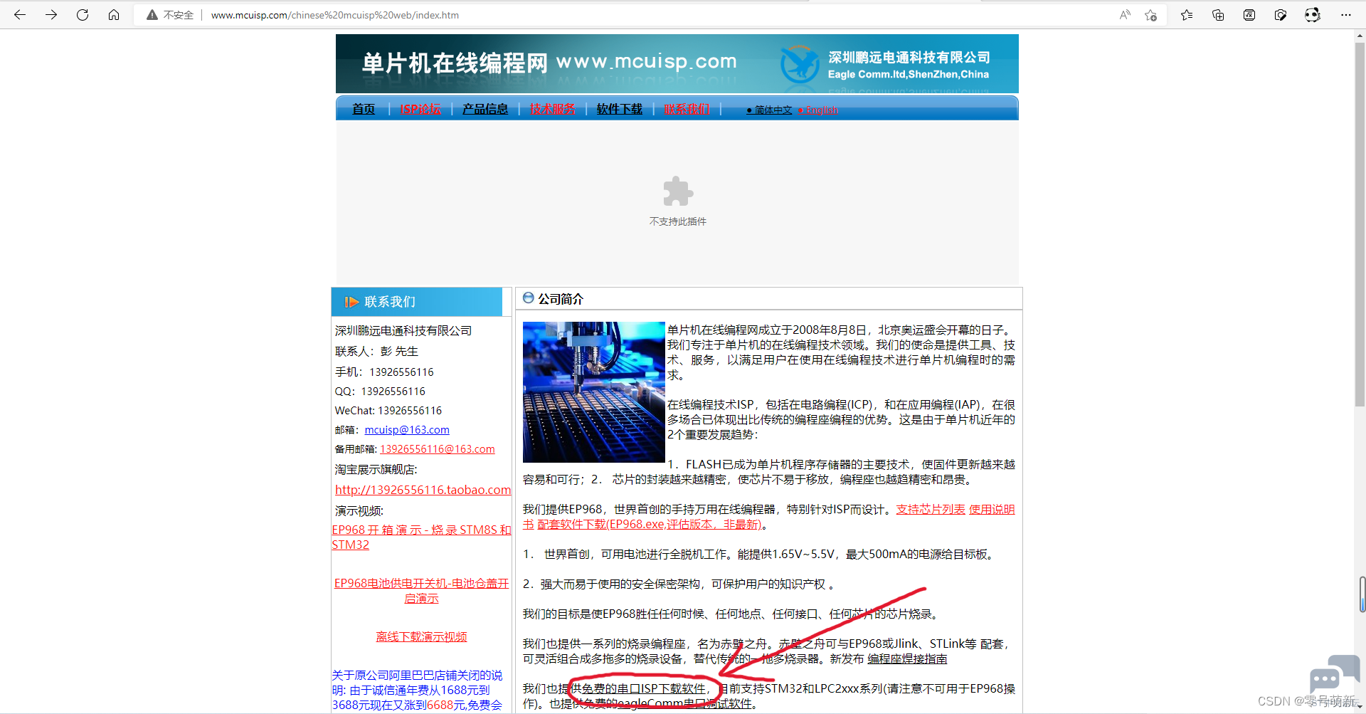

3. 进入软件下载页面1 c( T! D9 R1 y# l9 Y$ t. X! S; ^
  点击网页的公司简介的最后一段中带有下划线的“的串口ISP下载软件”,找不到的话,也可以点击最上方标签栏的“软件下载”。) {  w. ~/ y6 A2 V6 q
$ N- D+ Q+ G  `) d6 l( f$ X  吐槽一下,文字超链接“的串口ISP下载软件”居然没有高亮处理,字体颜色和大小与周围字体一模一样,很难发现是超链接。% h3 F3 x! r& ]+ w( E7 B# y4 j5 d

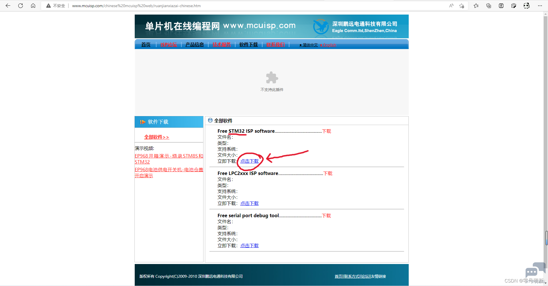

4. 下载所需要的版本
: B9 G2 P7 I. O3 |4 |) |  我是用于STM32芯片的ISP串口程序一键下载,所以点击下载“Free STM32 ISP software”。+ F( e6 E' z% h7 ~. J& k$ d' g% R
) ]+ C) x: b( r3 K5 _& {; {
1d12def33f2a4cfc9c3f55ada497e5e5.png ' C# J; A* ~% u$ A4 F; {

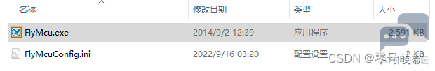

  i)下载完成后,是一个.rar格式的压缩包,文件名是“FlyMcu.rar”(下图所示的文件名是我修改后的)。
0 @0 H' W9 j, |# M# {  h! X) w9 v4 g. @7 |
+ l2 \( `+ N& Q  U
! V+ T4 V: a) g% p* |9 z7 f4 V  ii)将.rar压缩包进行解压,解压后会出现一个.exe格式的可执行文件“FlyMcu.exe”,无需安装,双击即可使用。
5 Z5 l- s2 G  l9 ]( N! N$ ?4 Q) ~; N) j! |! H6 d4 f
* r4 {8 _5 p# x
* s9 C5 G  O4 I7 {1 }, }0 S" Q  iii)“FlyMcu”软件打开后的界面如下图所示。

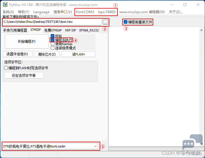

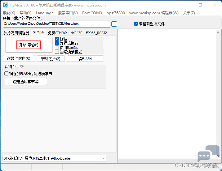

三、配置
/ w/ P2 t% M) P& x1. 准备下载程序
- o; \6 y2 ^' ]$ |1 d2 U- X9 J  ① 选择“端口Port”(FlyMcu会自动搜索CH340串口对应的端口),设置“波特率bps”(对于STM32F429,推荐将波特率设置为76800 bps)。- k. k, `# z( I
  ② 选择“需要下载的程序文件”(编译生成的.hex文件)。
! ]0 E. b# X' R' C" C  ③ 勾选“编程前重装文件”,FlyMcu会在每次编程前,将.hex文件重新装载一遍,在代码调试的时候比较有用。
/ X1 o) F4 w* Q1 w* k" U" |+ h, f  ④ 勾选“编程后执行”,可以在下载完程序之后自动运行代码,无需再按复位键来运行代码,便于代码调试。
# O7 c/ v/ H- p    特别注意:不要勾选“使用 RamIsp”,使用 RamIsp 可能会导致无法正常下载。1 h/ Y6 l2 T; B% g
         不要勾选“编程到 FLASH 时写选项字节”。
! Z+ F* o+ o, O7 E# n  ⑤ 在左下方选择“DTR的低电平复位,RTS高电平进BootLoader”,FlyMCU会通过DTR和RTS信号来控制板载的一键下载功能电路,实现一键下载功能。这个是必要的选项(在BOOT0接GND的条件下)。8 \& E, g: r+ m- a+ a
8 w- B( I5 ^" Q) }5 C8 @, M, S" T
e6d1c18cca584f3c8404aac13101b687.png : ?4 W% ~6 P2 ?$ r1 K; h. K
& f1 L( F6 X+ p

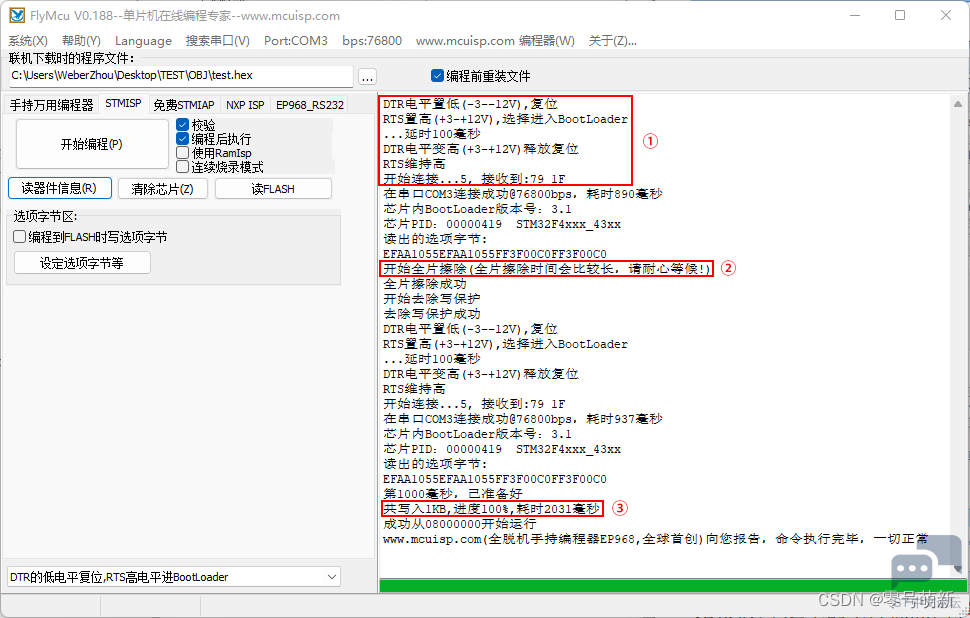

2. 开始下载程序
, O7 C% O/ V/ R  点击“开始编程(P)”,开始将代码一键下载到STM32上。
; l; X/ s" o& j: a
* K: i+ N! |) e7 r6 V1 n% y" \
! W# e+ m1 ^: U
% a1 `. Z$ v" {9 Q  [
  E2 i  X7 W: c: K. J3. 完成下载程序0 J" ]) F7 L" x3 j) G" o# O' b' s
  ① 这里是 FlyMcu 对一键下载电路的控制过程,其实就是控制DTR和RTS电平的变化,控制BOOT0和RESET,从而实现自动下载。
" X4 E" |, r3 M+ ^5 b  ② STM32每次下载程序时,需要先将整片擦除,擦除速度比较慢,整个过程可能需要几十秒钟时间。3 Y  v* }" V$ F0 }
  ③ 下载成功后,会出现“共写入 xxxx KB,进度100%,耗时 xxxx 毫秒”的提示,并且下方的进度条会全绿。' e4 m. i) Z/ q, ?9 ?( O
