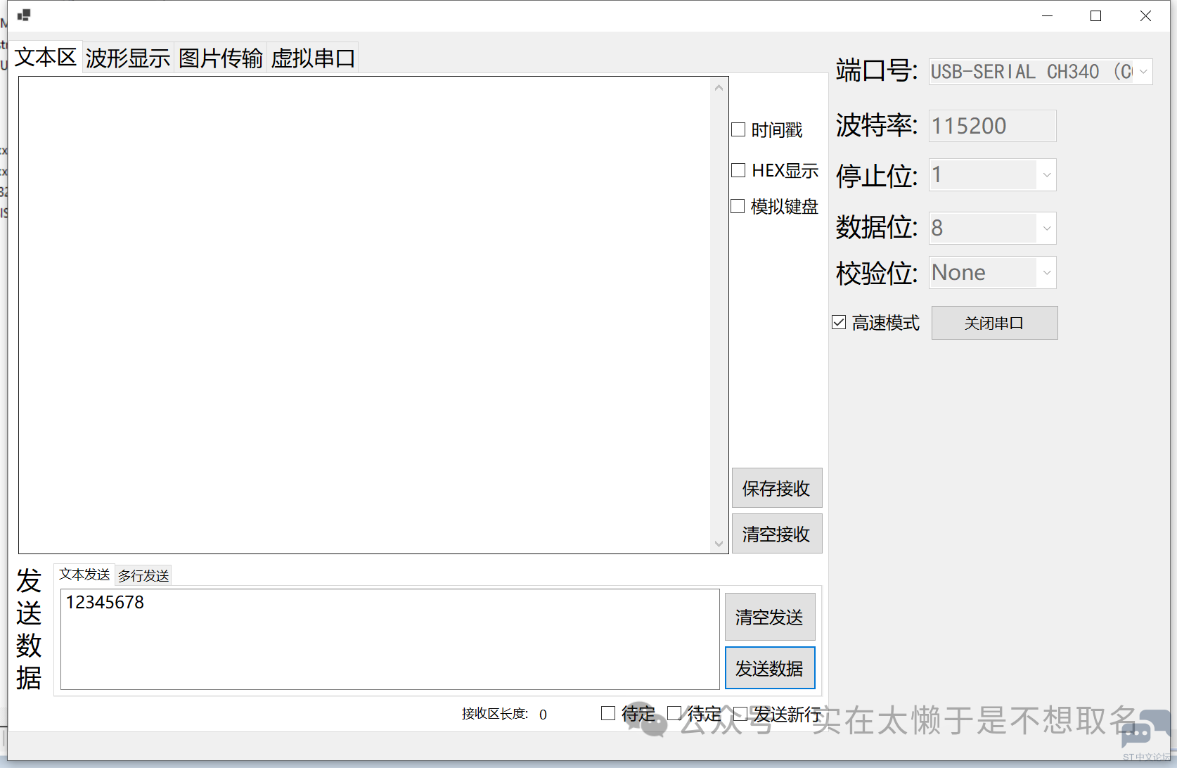

那么让我们来试一下这段代码。. s+ G" \7 t) U
/ g* t" V) O/ D1 o4 w6 p) z( A
8 n5 W5 B$ ^5 S
6 o( G9 Z! ~# u; ]3 M可以看到,代码死住了。其实不难理解,我们发送数据的时候,由于缓存区只有一个字符的空间,我们发送八个字符的时候会导致缓存区溢出。所以我朋友的代码可以“正常运行”也是一件非常奇怪的事情。* E; i4 l$ R8 \3 z" Q2 d8 z

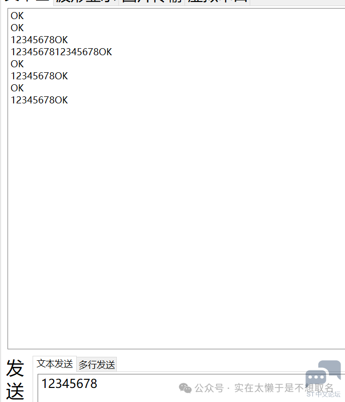

这样子就可以实现每接收8个字符就调用中断一次
) o' H8 A& H# d2 I  J% x; r* v/ `2 d/ k; n3 k7 M. {
2 G* J( p& B4 s" T+ |' i
0 w& P2 A2 k4 x# G1 T
可以看到,我们正常的发送了8个字符。3 M; O5 }8 [! S2 ^

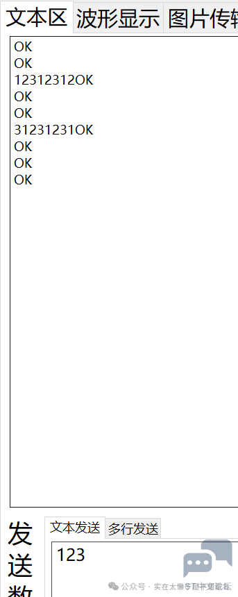

由于我们的代码每8个才会接收一次,所以当我们的发送的数量小于8时,必须发送多次才能会触发一次调用。4 k  [/ S' S7 m0 Y$ P
; N; R; ]3 I( @2 E% l( v: |1 p# U' [注意,这里的每次我们都是先发送再接收,因为初始化的时候是启用了接收。( t7 ^& x0 m  w' J4 q
! ?9 P1 ~4 E7 l# L
微信图片_20240529195307.png ; k) l* z8 N# I$ d* C6 y7 A4 X
6 B3 a. F6 ~3 ~; T, M

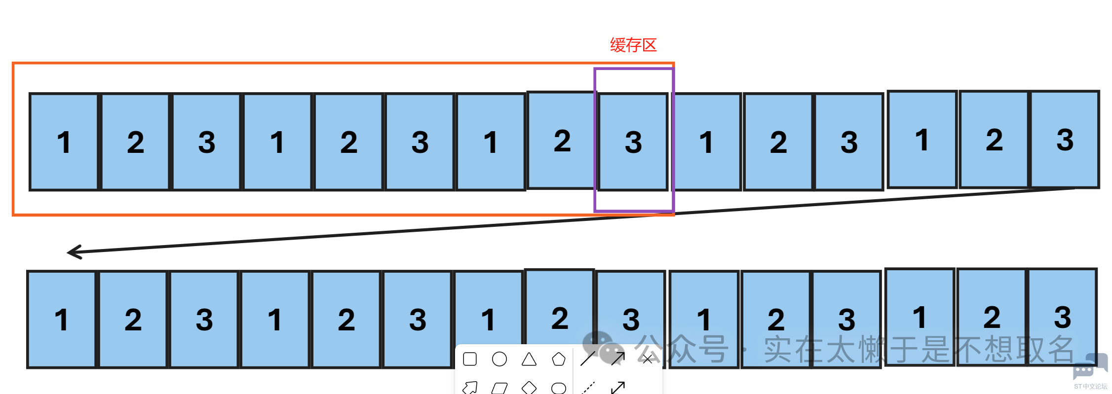

当我们发送3次“123”时才能让接收的字符>=8,我们把前八个发送了出去,此时缓存区剩下了一个字符是“3”: l# S1 T& R5 A( \

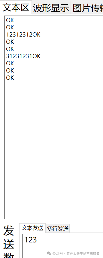

微信图片_20240529195305.png 7 M- Y8 g7 K  U5 c+ ]
! D, e% A5 z" H0 T1 Q% l

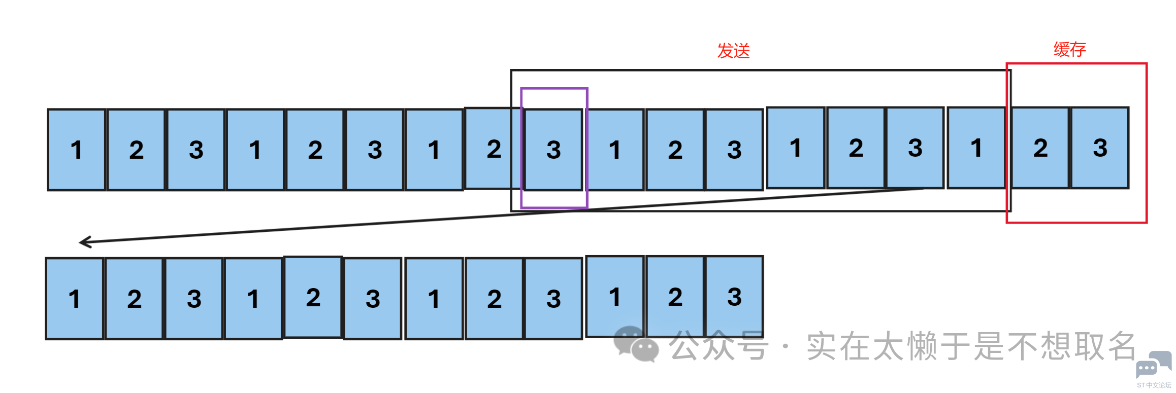

第二次我们发送了三次“123123123”,再次让字符数量>=8,这时候把缓存区的八个“31231231”发送出去再接收后面的“23”,这时候缓存区的数据为:"23 "。
4 [1 y" q  {% h  t. L  y. w8 r7 _7 G( A) R# w5 L* ?* ?
; {8 P! C) v# |
9 C, `3 q, ]! h( ]" \. Z( a* H最后我们第三次发送“123”的时候,由于23 + 123 + 123 这时候,虽然这里按理来说正好八个,但是实际测下来,当这时候接收的时候系统就会卡死。
( _% X4 u. A" P% g# P. q( ]/ h1 g3 T* i* X! P( f- R+ ?7 Q# u
所以,实际上这种方法必须保证发送端的数据是完完整整的八个八个发送,多一个少一个都不行。, N( M! z  n5 E/ Q
