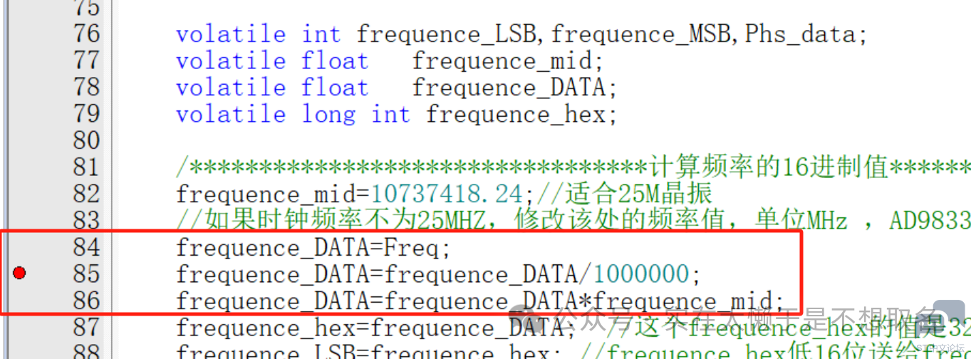

首先呢,我是怀疑变量出问题了,因为很显然,我们卡在了赋值这里,难不成是double类型的赋值出现了问题?! W7 u  `* ]2 Z
/ l# y0 K2 q1 y  `3 z, \
首先我尝试将double类型修改为了float类型,这里虽然觉得很大的可能并不是这个的原因,但是没有办法,程序确确实实卡在了这么个奇怪的地方,我当然也怀疑单片机在处理双精度浮点数是不是出问题了。
! K, q! ]1 @  f  x, c" m5 m
: Q" l! e& b  V. I; B
不过随着我修改完数据类型,问题并没有得到有效的解决,程序依旧是在这里卡住。3 h1 }. I/ S# J& T) a
1 Y& [7 J/ l1 d: n# @
不过有一点非常奇怪,程序是在这个地方卡住没有错,但是卡住的位置会在这两个语句之间切换,就是可能是这条语句,也可能下一条语句!这时候我已经有一点懵逼了,不过为了确认程序卡在了哪里(通常这个情况是进异常中断了)我们暂停程序,查看程序指针当前的位置。# Q9 a; Z; K, G3 `5 H9 S

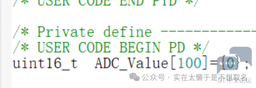

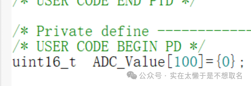

之后去查看DMA的缓存区,发现其数组大小是100(其实这时候我就知道了)因为我之前使用ADC信号的缓存区大小通常是1024的,再不济也是2的倍数,因为这样子好方便计算机处理。; A! }3 w. L3 Q+ Y& X& O1 P3 F
, A7 C# c0 \: V  {) B3 N7 W1 Y 微信图片_20240524192112.png 4 J) T( I' G; p8 ?2 b! l! v5 Y- A) M' D
2 Z: d, U8 j, b- D0 m% A* A
所以这里的主要原因还是在于DMA传输的时候数组越界问题。5 P0 t- B% d$ Q, l& t/ B
