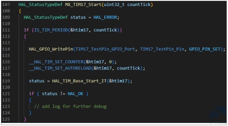

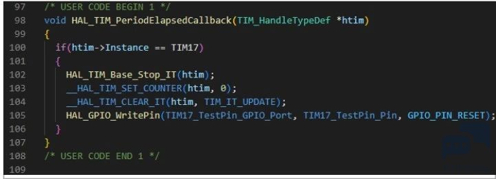

客户通过 STM32CubeMX 配置 TIM7 并生成工程,在主循环中添加定时器启动代码;在定时器中断处理函数处理 update event 回调时停止定时器,并翻转一个 I/O 脚指示定时器启停,代码如下:+ x3 i( j+ _" N8 q5 m3 C. `
  Y& o& \. r" R- [/ d7 D
3 p9 \# N" q& X' b$ }2 b5 C
图1.启动定时器
% D% W* c2 P+ U" [: t6 s& f
图2.定时器中断回调

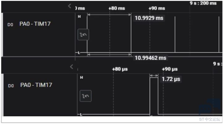

5 X# R) q: U0 \, }; _+ J客户期待的结果是启动定时器时 I/O 拉高并保持 3ms,当 3ms 到达后产生中断拉低I/O,但实测时发现,定时器启动后立即产生了超时中断(高电平持续时间约 2us):2 ]4 Z% }7 p. ?2 b. r) ~
5 H9 B  E: P0 U, z( r
9 J9 a# ?1 k* u: E
图3.实测结果
4 I" G* _; E% M" s# f# @' v# h7 t

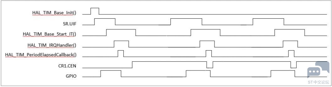

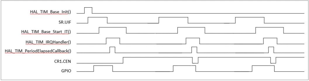

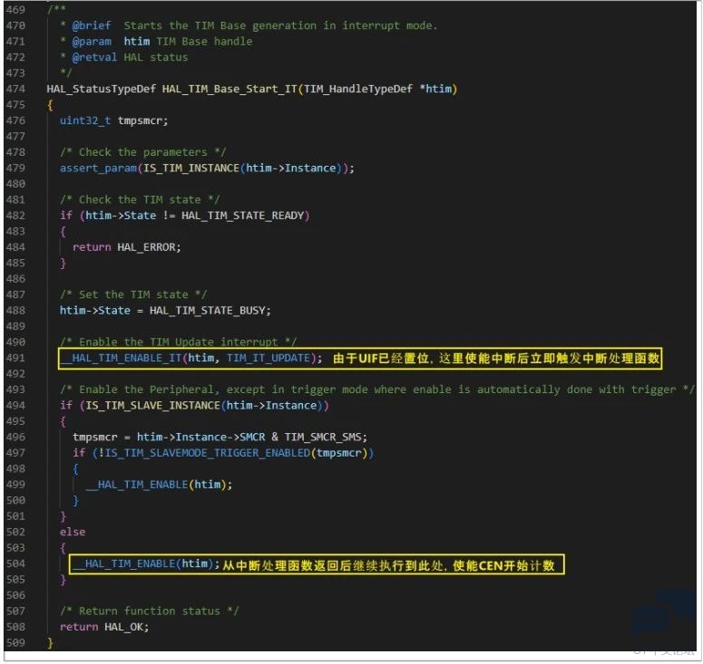

, m2 |; _( g$ ^  U$ W应用代码在初始化定时器时会调用 HAL_TIM_Base_Init( )接口,此接口会调用TIM_Base_SetConfig( ) 配置定时器,并产生更新事件(TIMx->EGR = TIM_EGR_UG)加载寄存器,此事件标志 UIF 会被置位,在调用 HAL_TIM_Base_Start_IT( ) 启动定时器,在此使能定时器中断时,由于 UIF 已经置位,所以会立即触发并进入中断处理函数,中断回调函数会停止定时器计数,并禁止定时器中断;但当从中断处理函数返回继续执行HAL_TIM_Base_Start_IT( )时,此接口会使能定时器开始计数,进而在下一次调用HAL_TIM_Base_Start_IT( )时又会立即产生中断,循环往复,详细时序和具体代码如下:5 p! K# N' Y+ N! a8 q0 n' W
! ~" Q& b: T# S
8 z* v( G: ~8 d. u
图4.问题产生时序描述
% I( z& a! T6 [. c7 c2 a% w% U
图5.定时器启动代码
5 {  t  p3 I6 l9 m, e: K( q

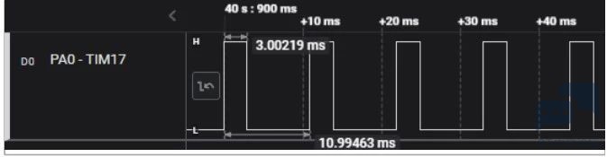

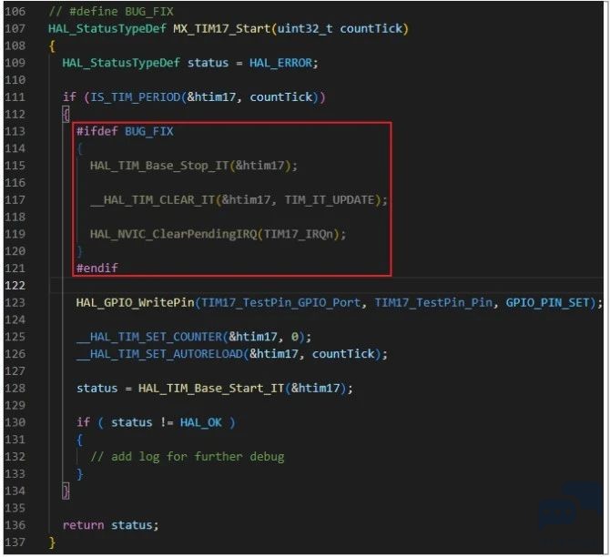

修改代码,在启动定时器前强制停止定时器计数、清除中断位、清除 NVIC 挂起的中断后,再启动定时器,详见下图红框内代码;
& W  b" j: ?2 c
* C; L, N4 g# N0 r' b0 c6 h9 j, g
# A) r! x2 x4 G. b2 U3 j
图6.问题修正代码
9 c- ~- \+ [  M- L
图7.修正 BUG 后的运行结果
