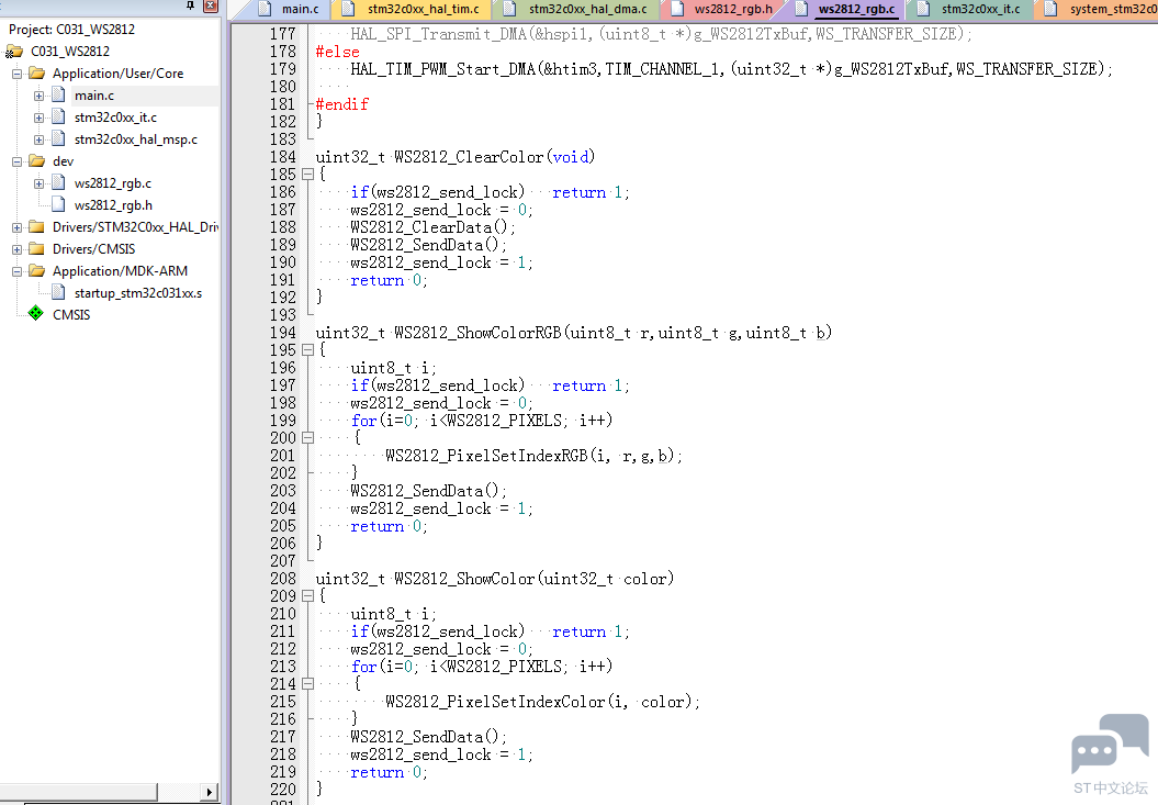

发送数据:
void WS2812_SendData(void)
  HAL_TIM_PWM_Start_DMA(&htim3,TIM_CHANNEL_1,(uint32_t *)g_WS2812TxBuf,WS_TRANSFER_SIZE);
发送数据完成中断回调:
void WS2812_SendDataCpl_cb(void)
  TIM3->CCR1 = 0;
  if(ws2812_send_lock)   ws2812_send_lock = 0;

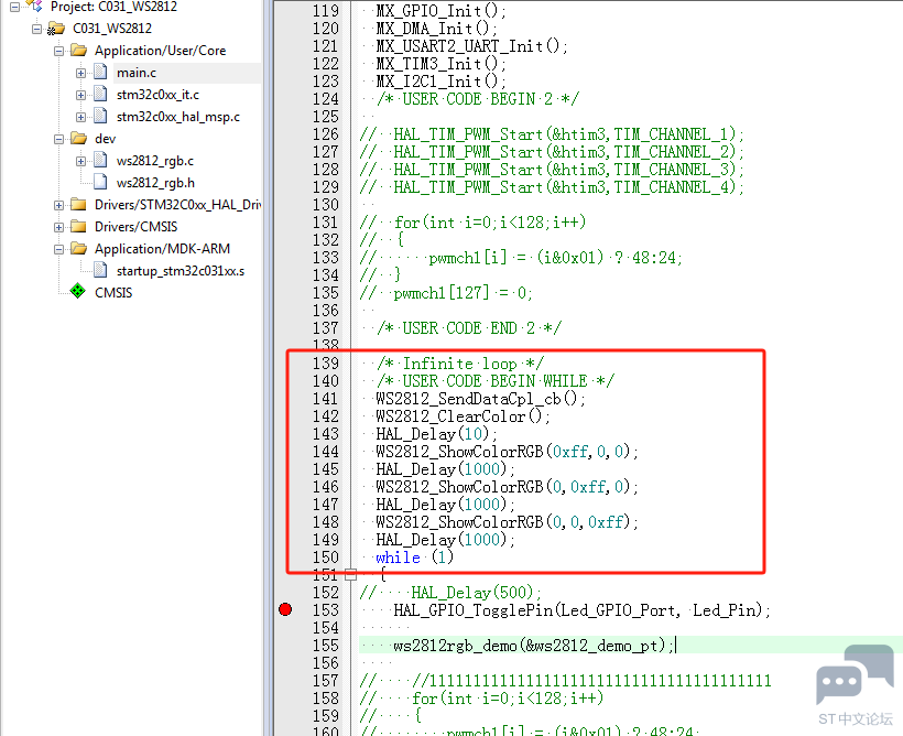

void WS2812_PixelSetIndexRGB(uint16_t n, uint8_t r, uint8_t g, uint8_t b)
    if(n < WS2812_PIXELS)
        uint32_t i;
        for(i=0;i<WS_BIT;i++)
            g_WS2812TxBuf[n*WS_BIT + i] = WS_BIT0;
        _WS2812_SetPointColor((uint8_t *)&g_WS2812TxBuf[n*WS_BIT],r,g,b,WS_BIT1);
void HAL_TIM_PWM_PulseFinishedCallback(TIM_HandleTypeDef *htim)
    if(htim->Instance == TIM3)
        if(pwm_lock)   pwm_lock = 0;
        WS2812_SendDataCpl_cb();
这样就可以驱动WS2812彩灯了。
在main中调用WS2812驱动接口就可以驱动彩灯了。

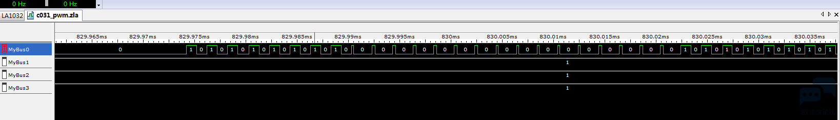

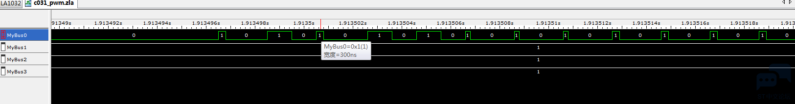

引脚脉冲:

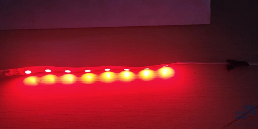

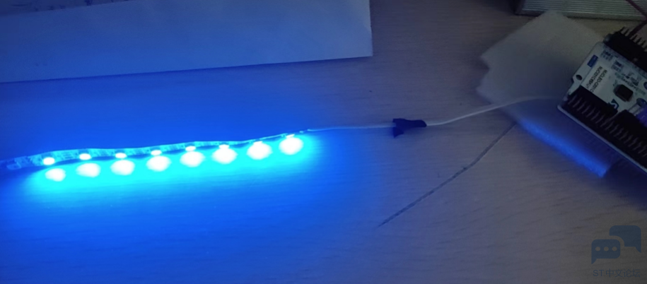

下面就是驱动8个RGB彩灯效果:
