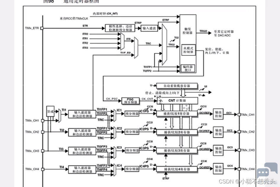

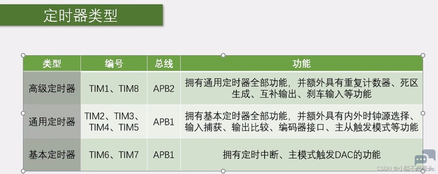

通用定时器:  g" D: T) @. d! O. b6 Q
- Q) f! X  O; l8 ?1 e, u1 ]7 s
  ^* d1 J. m! o/ C
" a1 P$ @! `7 {& W' ^
计数模式不只一种:# C  \: H3 v8 B) k) ~: \
向上计数:计数器累加到自动重装载模式的值后进行中断相应
" H% m( C# k6 _' ~) n向下计数:自动重装载模式中的值向下减到0后进入中断
9 k4 V4 g( V' B2 D4 f8 e中央对齐: 向上计数到自动重装载值中断产生向下自减到0后进行中断的产生2 R% b1 ?' ?5 ?5 y! F/ Q4 a

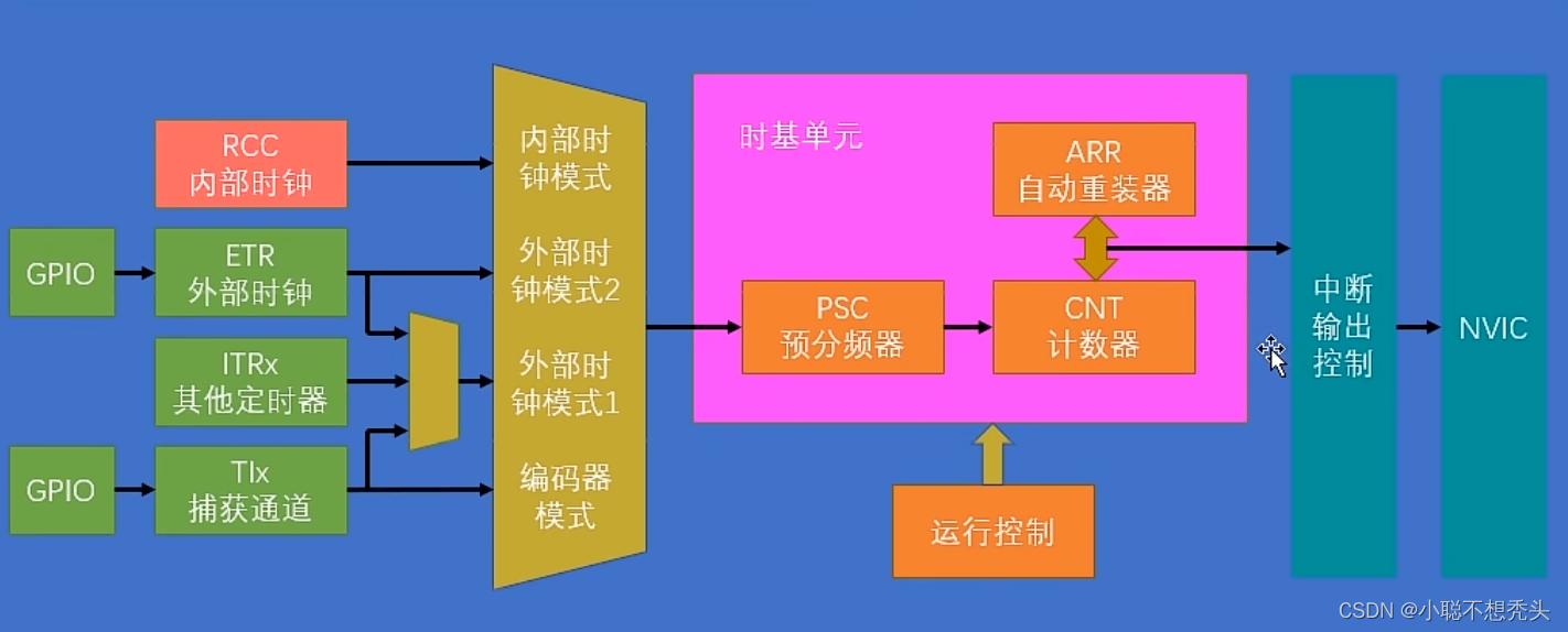

1cd051f0c9514f1eac39f944da83b767.png 6 `0 d9 \) Q1 q( W, }

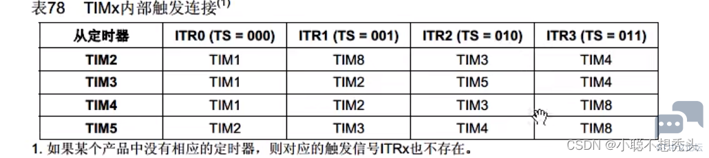

) U& M* e+ y( |) I- p! w9 ]; E7 |定时器级联:初始化TIM3(使用主模式)把更新事件映射到TRGO上 选择TIM2 对应的就是TIM3的TRGO   选择外部时钟1! q! k2 U. b* i8 {$ I

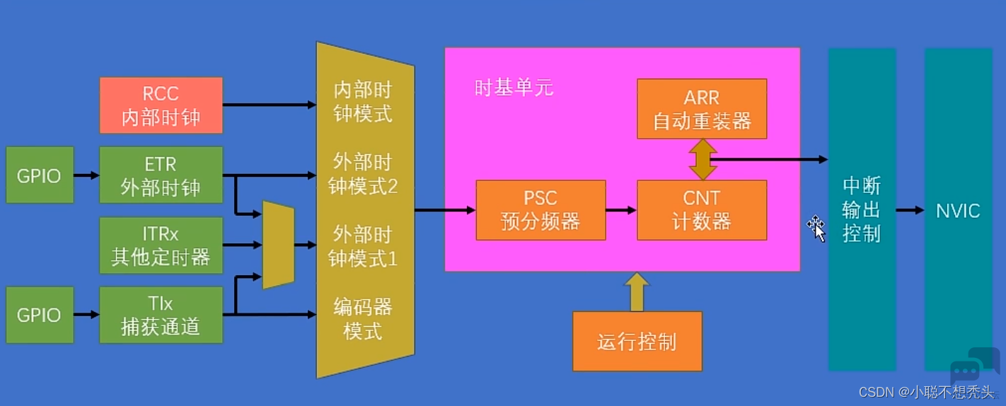

定时器的使用: ETR引脚,CH1、2、3、4 边沿  其他定时器( n4 K! {4 \8 N- L! x- T
9 D. m4 G  s9 y9 R
输出控制可以产生PWM波形 ,左边的输入捕获可以捕获输入的频率

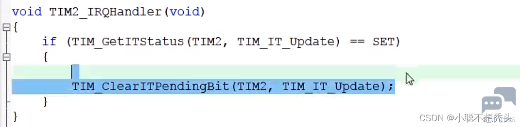

定时器中断函数:判断标志位,清除标志位

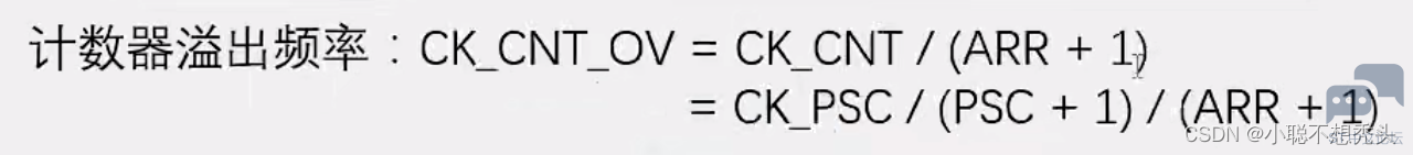

预分频是将前面的整数弄掉,时钟周期是自己想设置的定时长度 可以这么理解 时钟周期+上预分频一共有6个0  以定时一秒为例:
+ B; F+ X5 u1 O9 R* t- D$ E, Q' B6 B+ k
预分频:  7200-1  时钟周期: 10000    定时的长度=72000000/ 预分频 /  时钟周期; j: k$ N- ]: O. [: U, K

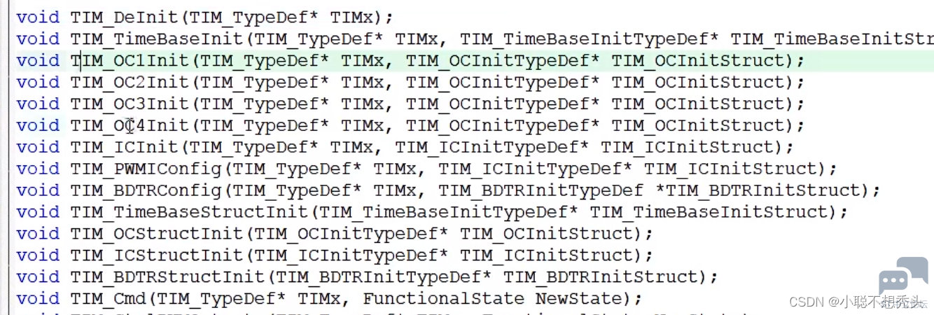

找到TIM的定时器库函数:
7 Y2 }1 }) L+ v, c
8 n* l3 @% \7 p! S3 x
4 q; ]6 y5 H+ c1 q/ I5 p
! n/ h) u' H  B8 m# M
  N0 m& h# b8 [5 v9 U
第一个:清空配置
+ ~& ~5 v4 b$ E
' ~* e7 [& f/ d 第二个:时机单元初始化
5 j; ]$ ^+ q+ [, p5 g3 {( F
8 |# K( j3 r( N( }* o, d: K
Timebasestruct  附一个默认值( H. P' x) R2 u* G; f
3 e. F% _; {; n" x' r
TIM_cmd  使能定时器
; Z( H3 S# b) Z: v& t6 F$ r9 k
" @+ O/ i( c* w- H
f68281e4d512408f8347cda171414d30.png 1 a0 Y4 p  }; n4 ^0 e  m

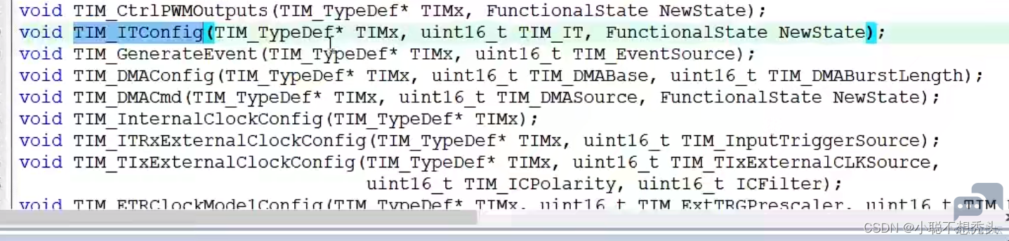

+ A  D7 N6 A6 ]& e0 f' b TIM——ITconfig  使能中断# Q. n5 P) q5 g: t* @6 T+ \% r: j

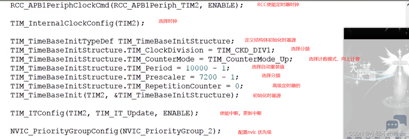

  具体步骤:6 ]" h! r4 t: @# }. U% G# m
+ T1 r2 ?& }0 ?: A; ?
d6a42cf6bf754376a46501b9fda8dff8.png 3 W4 F9 w# P( W! E4 Z6 }! F( h
( X: f# `+ q7 R  M# `/ D这里的分频和自动重装值需要理解一下
- q0 T5 ^/ r; w- v5 e* W) U* ^# X5 K0 v
c296f3fb1810406f999f06e9dec26e60.png 6 E7 Y( @, [6 b4 T( Y! @
2 u3 J- E# i  \  L+ W 72M/分频/计数个数:- I  S& o. b/ j, _! f- y2 i
" p2 H* q  {, W( F" x" N: m72M分频7200为10kHZ 然后计数10000,得到的时间就是为1s) t, C4 y7 S5 A5 u4 T6 Y, U
" Q1 o7 D6 ^5 X: x% {2 z" _

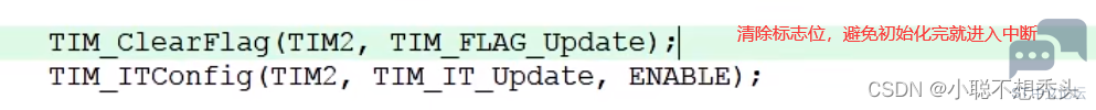

4 h- ~1 R0 D7 B" I  F 打开定时器时清除中断的标志位! |( u. e. B- B$ x/ k( P8 o

判断中断标志位然后进行相关的操作4 {$ {. L( [6 j8 ^4 [; P- M1 w

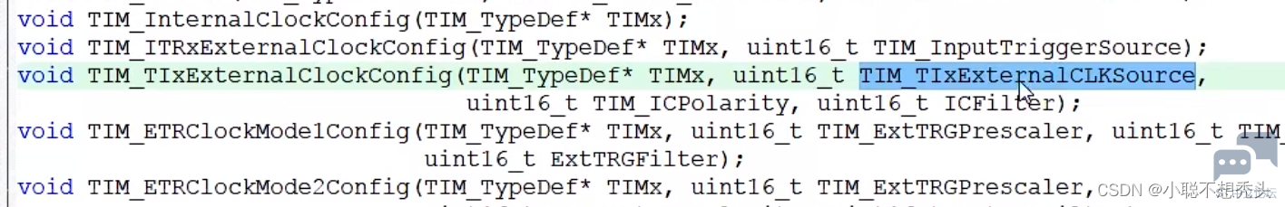

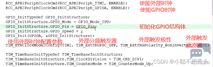

使用的外部时钟,需要用到GPIO
# n/ Q' v+ i/ }8 W$ {. i+ W; m% K+ N0 c1 r8 G! _8 W8 j
配置外部时钟; 配置外部触发的时钟
% h6 n2 B: X; m) V) s1 k
7 r* l: d' M5 J* w0 V1 u$ M9 C
bbb7d542ae65412ebd9cbc88229e51cd.png 7 d" Z- ^! j3 `8 l/ N
$ h- g  g* H; f( q" ?9 [& v& t 复用的是PA-0口* t, y5 k- M( P3 }+ f

5 B  J0 Q4 B/ l! ]/ E 外部重装值:外部产生一个信号号重装值+1,当加到9时进入中断,0 h7 R; d3 i6 V5 }5 p7 B& X
/ l, q( ?% W/ ?2 L: K- u预分频:外部产生多个信号重装值+1;没有预分频,外部产生一次中断重装值+1& k9 V6 W% r* b2 t; I  J
