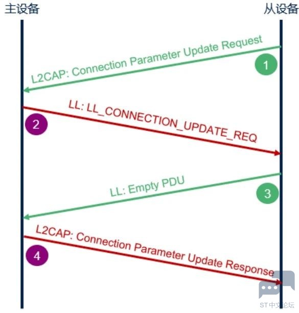

; o: n' M5 w2 o" J3 A: g流程图如图 1 所示。流程图的前提条件是主从设备端之间已建立连接,从设备希望改变当前已建立连接的连接参数。 ( a  m. y( J1 Z& j0 ~/ \
2 P* ]# y9 Y0 I: \% ^* h/ g4 p8 M  F
整个流程的步骤解析如下: % ^% ^6 s, f9 |& L+ R, f0 z
$ n" x' R7 j4 D: h! v) I; I
第一步:从设备发起 Connection Parameter Update Request,提交新的连接参数给主设备,希望主设备可以采用这些参数。主设备接收到从设备的 Request 后,会根据自身当前条件(是否能支持这些连接参数)决定是否接受请求。如果接受,则执行第二步;如不接受,则直接跳到第四步拒绝该 Request。
* F  [. }6 X/ A0 L. ]8 @
; e3 N# B5 ^1 V3 ]8 E
第二步:主设备接受请求,给从设备发送链路层数据包LL_CONNECTION_UPDATE_REQ,该数据包中包含了主设备在分析了从设备在第一步中提交连接参数后,决定最终使用的目标连接参数,并约定在后续的特定连接事件开始使用新的连接参数。 1 h1 Q( i' X, C. j
8 s6 j* m6 q( T/ b
第三步:从设备在接收到 LL_CONNECTION_UPDATE_REQ 数据包后发送一个链路层的空包作为响应,并结束当前连接事件。
, ~% c4 d; ^. v  K% [/ g
0 s8 T* P. @  C, [% q/ U第四步:主设备发送 L2CAP 层的 Connection Parameter Update Response 命令,作为对第一步中 Request 命令的回复,回复中的相关标志标明是接受(Accept)还是拒绝(Reject)之前的 Request 命令。如果是接受,则主从设备双方会在第二步中LL_CONNECTION_UPDATE_REQ 数据包中所指定的后续特定连接事件中开始使用新的连接参数,并成功完成连接参数更新过程。
! A2 q6 q4 V$ T+ O0 P6 T3 a/ F7 O. U7 `: y9 z/ K
8 V$ K! J8 @% q+ M$ @; G) p5 F! L# k4 s( m; B. k
图1.连接参数更新流程5 @4 _8 T1 Y+ i; l* h  {* F) o

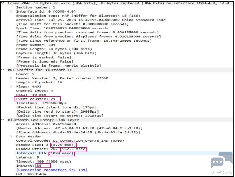

4.1.分析 LL_CONNECTION_UPDATE_REQ 数据包内容1 ~" E' \. R- g" `. B/ P
) Q" Y/ C# N- _& l( K
4.1.1. 如图 2 所示,LL_CONNECTION_UPDATE_REQ 数据包内容,需要重点关注如下数据:" u1 b; K, m9 P1 p- C- z
1. Event counter:29, 表示 LL_CONNECTION_UPDATE_REQ 发送时所在的连接事件编号为 29。
$ r& t. X6 {: s1 W2. Instant:35:约定在第 35 个连接事件中,主从设备开始使用新的连接参数。
9 \- J& B' t- H$ i8 ~3. Interval:816(1020msec), 表示新的连接间隔为 1.02 秒。: n# |5 O8 ]! N, x
4. Window Size/Window Offset:第 35 个连接事件中,主从设备开始使用新的连接参数进行第一次数据包交互时,接收、发送窗口的定时信息。
9 k6 u% D  |" ~, J2 S( L: N! q, S9 b, b) O# _+ o
微信图片_20240305145228.jpg * |3 Q0 H0 S  N/ S( f2 b
图2.LL_CONNECTION_UPDATE_REQ PDU 抓包数据

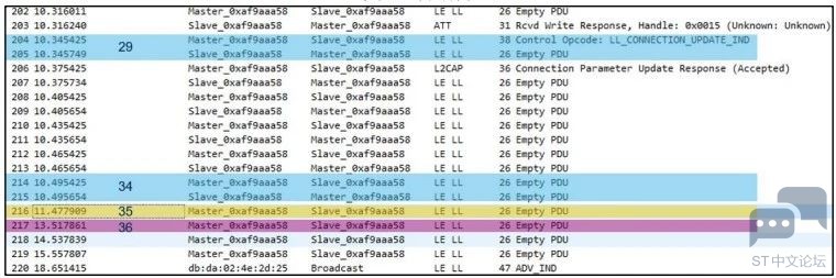

$ J/ i* M3 I, w* d& L- p4.1.2. 从下图 3 中获取从连接事件 29 到从设备进入广播状态这个过程中每个连接事件及连接时间中数据包收发的时间戳。
  J& A. _8 _: A5 A7 o; g9 V. _5 m/ F1 N: L) v3 l# t
) u" t8 A$ M- c3 X0 N图3.时间戳
2 @' V5 W6 M& h7 [+ Y" J3 ]/ m% o  N+ u4 ^
从图 3 中可以看出:
0 g7 f0 N0 @! i4 W1. 从连接事件 29 到连接事件 34,连接间隔为 30ms,即旧的连接间隔。6 B! c0 a$ |7 P0 w1 }$ V
2. 连接事件 35 中主设备的发包时间和连接事件 34 的开始时间差大大超过 30ms,所以可以再次确认是在连接事件 35,主从设备开始使用新的连接参数。
  ^" @* t* D: z: J* n; k3. 从连接事件 35 开始及后续的 3 个连接事件中,只有主设备发送空包,从设备没有发送空包。
8 u9 r' s4 x! _0 B4. 由于新的连接参数的监控超时时间在客户的测试中为 4 秒,所以从设备没有发送空包的 4 个连接事件结束后,即发送了断连。然后,从设备重新开始发送广播包。

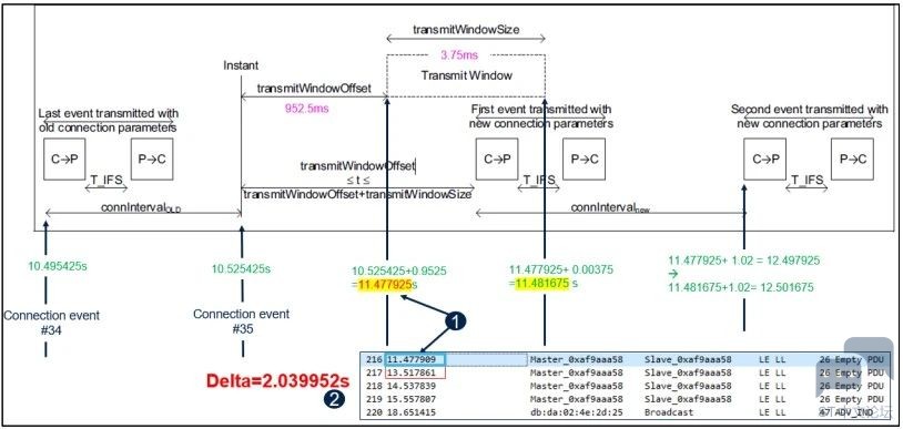

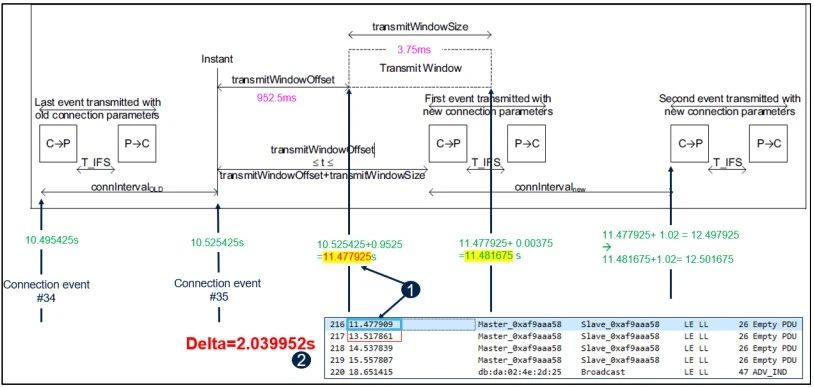

9 d: O2 J5 I& G, W7 F% O1 C$ |4.1.3. 如下图 4,通过分析抓包 LOG 中各个连接事件、即数据包发送的时间戳后发现:4 ]1 n$ Q- e) h* a' A8 _
1. 通过 LL_CONNECTION_UPDATE_REQ 数据包中 transmitWindowOffset 计算出TransmitWindow 的开始时间点应该在 11.477925s  R  h; l+ N5 L& C
2. 从抓包的 log 信息中发现,主设备实际的发包时间点在 11.477909s,也就是主设备的发包时间先于蓝牙协议中规定的 TransmitWindow 的起始点,导致从设备无法接收到来自主设备的空包,从而无法在同一连接事件(连接事件 35 及后续的 3 个连接事件)中反馈一个空包,进而导致 4 秒监控超时,最终导致断连。从设备退出连接态后重新进入广播态。* L2 K) Z; O8 u
2 j3 @: E/ |# Q' o
& n! g: a! h1 ^# ~图4.连接事件即数据包发送时间分析
