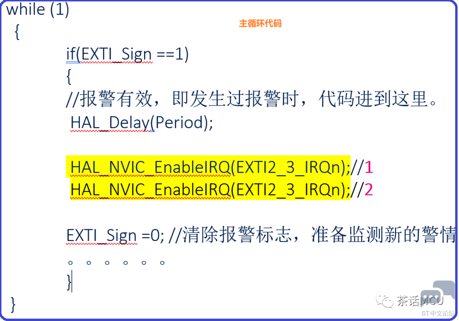

换句话说,上面的主循环代码要改成下面样子才可以让程序正常运行:
  1. while (1)5 O, B, g* @7 N, R3 x* f
  2. ) N, l/ Y0 e/ f% b
  3. {% Z1 H/ W( ]1 b* |1 k2 ^5 ]$ ~
  4. . |3 j* B! H- F# V% p' a7 }; w% V
  5. if(EXTI_Sign ==1)
      \5 G' D5 K' p6 B+ k9 f& m; s
  6. * a  L2 v# s8 c  B! x. o" b! r
  7.    {  //报警有效,即发生过报警时,代码进到这里。  C+ g+ O) k1 q3 _
  8. 5 i9 H, M& _# q9 \( I6 C
  9.    HAL_Delay(Period);, P! R3 a9 g" r1 x4 {/ V
  10. ; m, \$ f# K8 p; Y3 E* ]+ F. y( B3 m
  11.    HAL_NVIC_EnableIRQ(EXTI2_3_IRQn);//1' g. L) S% ^' ^  F  m
  12. : c( S, A; @- H5 ^  K
  13.    HAL_NVIC_EnableIRQ(EXTI2_3_IRQn);//2 ! J  m/ A, v( i5 N
  14. 2 D) ^: u* Y( @6 ]5 H- q( B8 a
  15.    EXTI_Sign =0; //清除报警标志,准备监测新的警情
    & G* g+ x9 A% [( u5 D/ i
  16. * X  O" m: f# B5 ?1 @% q
  17.     。。。。。。
    " G4 O, L4 j! @; A. z( y
  18. - |1 m6 q1 Q& ~; u# B
  19.     }
    ; i0 o$ c$ L/ U7 C2 x% a  a' r
  20. * M5 S# l% V& p  c
  21. }
# V& A) u$ Y, F5 u" A4 D
说到底,问题就是主循环里为何要两次重复运行HAL_NVIC_EnableIRQ(EXTI2_3_IRQn)函数后才能响应新的报警信号呢?

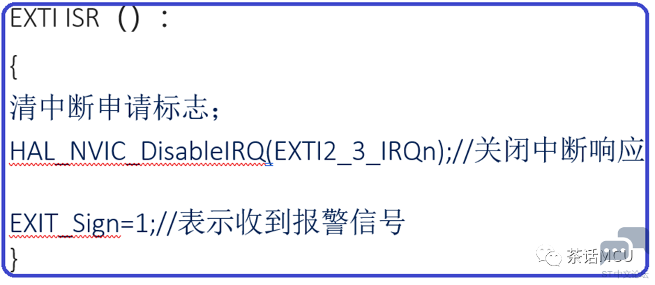

在中断服务程序里就是清除中断请求标志,关闭PA3的外部中断响应,并设置警情标志EXTI_Sign为1。
* v# U* }9 N! S! x
这里有没有问题呢?
6 q; ]& o. s/ H
他使用的HAL_NVIC_EnableIRQ(EXTI2_3_IRQn)函数,关闭的是内核对该中断请求的响应,尽管他刚才在进中断时做外部中断请求标志的清零,但并不能保证他这个清零操作之后不会再产生外部中断请求。事实上,结合目前的使用场景,由于报警信号是一串跳变脉冲,即使一进中断就先做了个中断请求标志的清零,在中断退出甚至还未完全退出时大概率还会产生新的中断请求,但又由于他在中断服务程序里把中断响应关闭了,中断不能得到及时响应,请求只能悬着【Pending】跟随程序来到主循环。
* w3 r) Z% f) P
主循环代码首先检查报警标志是否生效,生效则进入循环体,先静静地歇会儿【HAL_Delay(Period)】,让刚才的报警信号完全消停下来,然后再调用第一个HAL_NVIC_EnableIRQ(EXTI2_3_IRQn)函数打开中断响应。这下可好,刚才候着的中断请求得到响应机会了,则马上去执行中断服务程序。这次在中断服务程序里的操作跟上次完全一样,即在中断服务程序里,又调用中断响应关闭函数,做了跟刚才主循环里第一个HAL_NVIC_EnableIRQ(EXTI2_3_IRQn)函数完全相反的功能。即到这个点的时候,中断响应被关闭了。
- R" r/ N3 F; z( Y
如果中断返回后没有使用第2句HAL_NVIC_EnableIRQ(EXTI2_3_IRQn)函数打开中断响应,而只是执行那句清零报警标志然后退出循环体。由于中断响应已经关闭,不管外部怎么报警都不会得到响应,报警标志也就永远不会被置1,这样主循环体也进不了内循环来开启中断响应。
- D% l/ R* e+ o# j
如果有了第2句HAL_NVIC_EnableIRQ(EXTI2_3_IRQn)函数在循环体内,它就可以扭转刚才在中断服务程序里关闭外部中断响应的局面,即把它扳回来。这样的话功能上至少能正常运转了。
