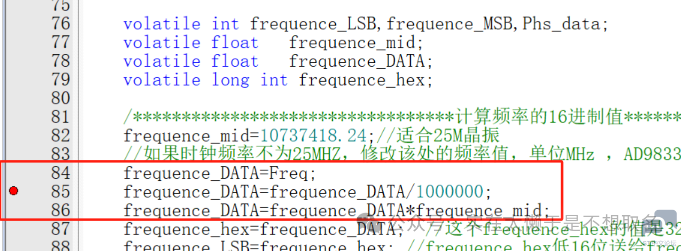

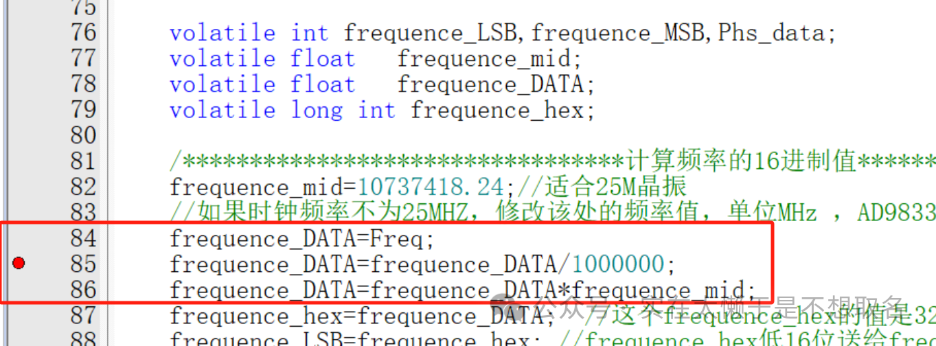

这两天遇到一个问题,大概就是程序跑一半嗝屁了,然后嗝屁在了一个非常奇怪的地方。8 Y6 U7 ]  ]# b9 T
( u) B# ~/ V% T  ?1 s0 a% F
: S" B9 A% q& w
2 \0 g, r+ I; O首先呢,我是怀疑变量出问题了,因为很显然,我们卡在了赋值这里,难不成是double类型的赋值出现了问题?3 X' L- w5 P" A& }/ C
; `' B" ]7 |* H& d2 [
首先我尝试将double类型修改为了float类型,这里虽然觉得很大的可能并不是这个的原因,但是没有办法,程序确确实实卡在了这么个奇怪的地方,我当然也怀疑单片机在处理双精度浮点数是不是出问题了。
4 X! t/ F# Z$ x- J9 S; H$ v, b' e; J/ R
不过随着我修改完数据类型,问题并没有得到有效的解决,程序依旧是在这里卡住。
5 U* G7 P9 e! ~) U6 N8 d# O7 _" c0 Q# S* X( j, @3 V3 \
不过有一点非常奇怪,程序是在这个地方卡住没有错,但是卡住的位置会在这两个语句之间切换,就是可能是这条语句,也可能下一条语句!这时候我已经有一点懵逼了,不过为了确认程序卡在了哪里(通常这个情况是进异常中断了)我们暂停程序,查看程序指针当前的位置。

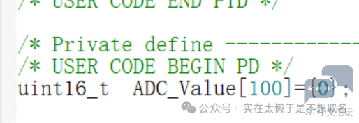

/ W$ w+ [" ~3 F6 N之后去查看DMA的缓存区,发现其数组大小是100(其实这时候我就知道了)因为我之前使用ADC信号的缓存区大小通常是1024的,再不济也是2的倍数,因为这样子好方便计算机处理。. A! c; I: T; p9 A2 K+ b
+ ^& o2 v3 W7 K/ i 微信图片_20240525161419.png
8 }+ h+ Z3 h( s
8 n" `! x9 p$ t, X
所以这里的主要原因还是在于DMA传输的时候数组越界问题。0 h# [  n7 B) [
