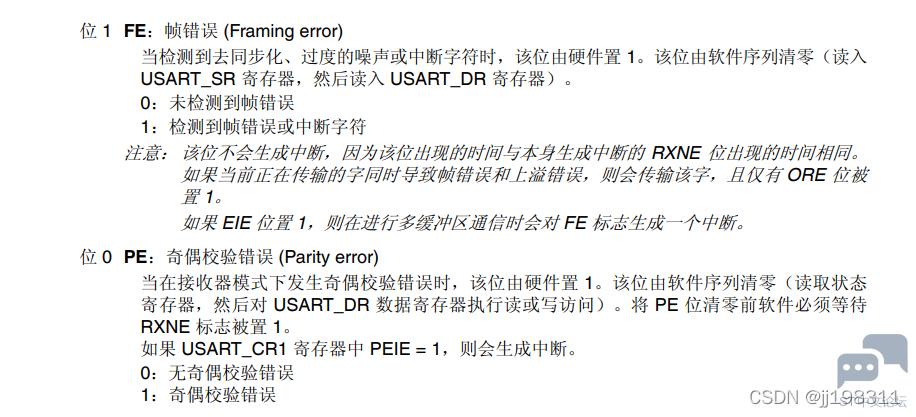

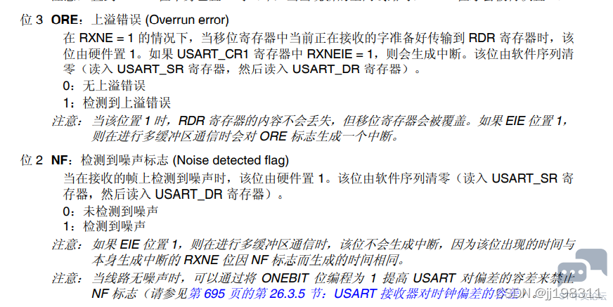

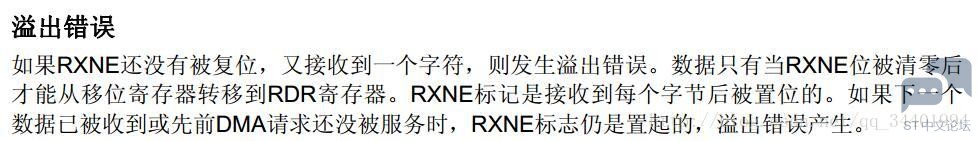

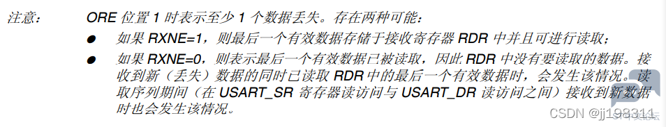

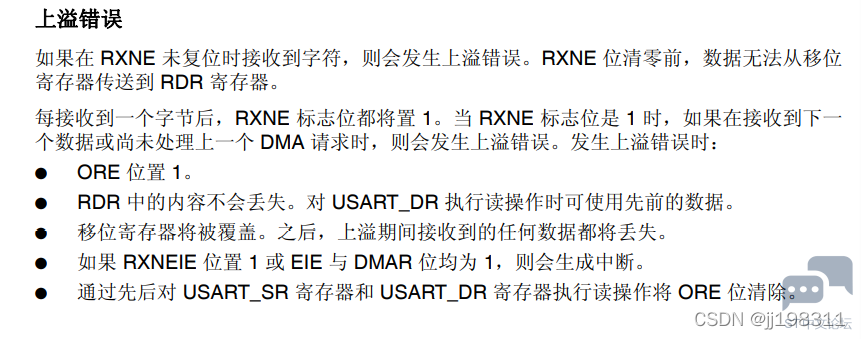

4 N3 W) Z! c% I      如果RXNE没有复位又接到下一个字符,则移位寄存器中的字符会丢失,直到RXNE复位,移位寄存器中的字符开始移到RDR中,则复位前的字符全部丢失。当该位置 1 时,RDR 寄存器的内容不会丢失,但移位寄存器会被覆盖。如果 EIE 位置 1, 则在进行多缓冲区通信时会对 ORE 标志生成一个中断。
5 c$ p! Q0 }& B
  D2 c/ p. k6 D5 w3 O! u2 }( [3 b

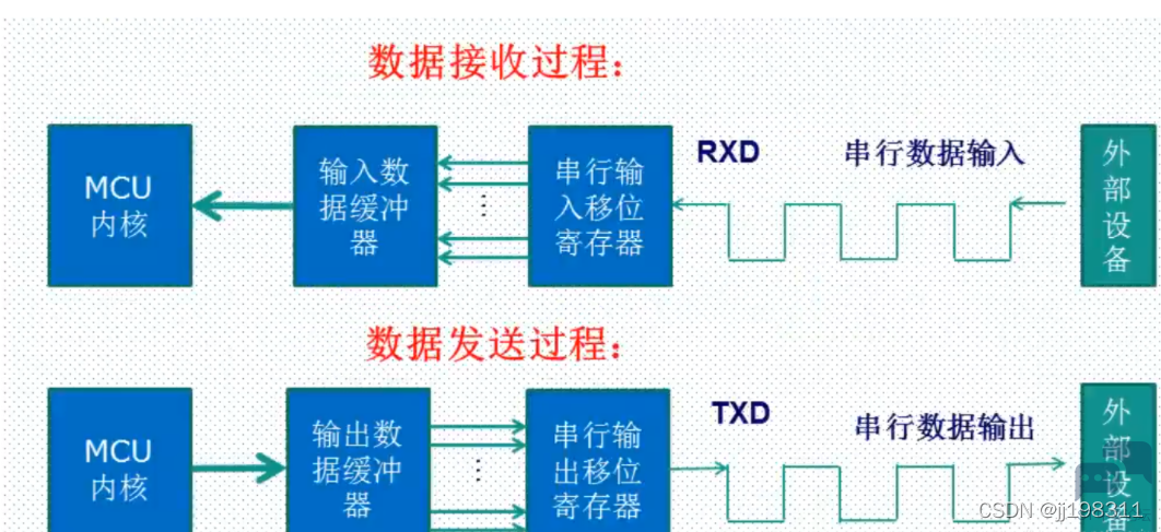

       数据通过串口线一位一位传过来,先传到移位寄存器,“移位”就是形容一位一位bit传过来的过程,一个数据帧有起始位,数据位,校验位,停止位。当移位寄存器识别了这个数据帧之后,通过“并行通信”的方式“一次性”传递给RDR寄存器,就是把八个数据位一次性传给RDR寄存器,我们从内部总线向RDR寄存器写入数据的时候也是并行通信。

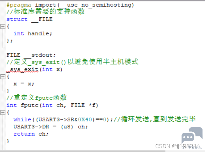

2,对于stm32中的串口中断中要慎用printf打印函数,printf极度耗时。且在keil中使用printf函数需要重新定义一下。具体操作如下:

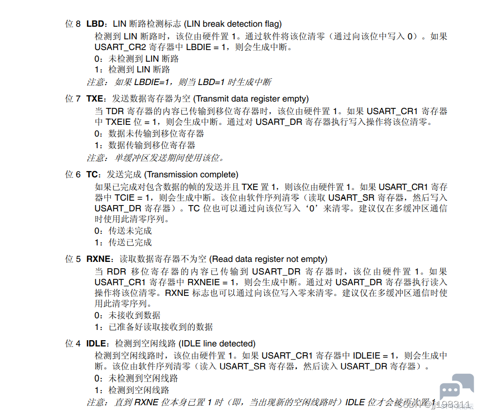

  X' X- [. t' W1 V4 n  h. q0 k附录:(各种中断的具体使用方法); E: Q5 w+ S, E" H$ o, X& @1 n) L
3 I( i; A- u! i+ p
a3fe1854d0414e57a0e55cb15caf8171.png * y! W9 z" E6 Z7 i6 y
! B& x6 m; E  J( I+ g
4c8f71f57c0649039ace9d44b510d4c6.png + t' o! H9 ^! y  V/ U
  j# M* b9 X3 h
5130686851fd4e9d810e609c6fd22012.png : W! P  _! r, \$ a7 Q
/ f' F- t1 ~+ l9 f( N$ L3 L; @
