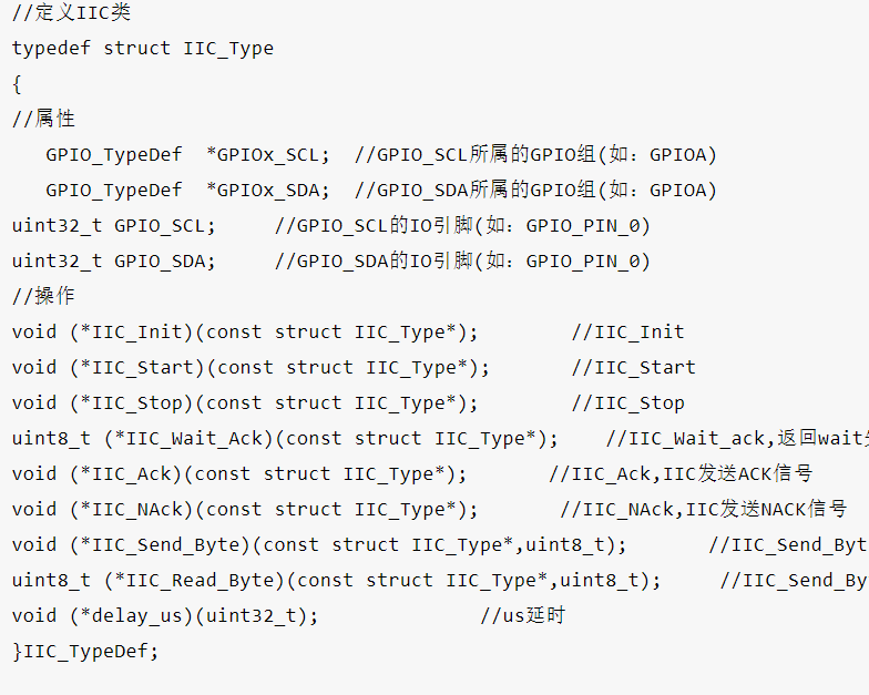

    iic.h头文件主要是类模板的定义,具体如下:
  1. //定义IIC类6 k: L" c2 T- Q% b, o
  2. typedef struct IIC_Type0 R; {& |; L, n, e; G9 Y+ b
  3. {
    ) j8 s! `% d( y, h/ }# p. E) h
  4. //属性
    1 `. G* u  d$ ~* d6 V1 W
  5.    GPIO_TypeDef  *GPIOx_SCL;  //GPIO_SCL所属的GPIO组(如:GPIOA)" V, V+ b( m5 M: I: Y2 R2 J9 y
  6.    GPIO_TypeDef  *GPIOx_SDA;  //GPIO_SDA所属的GPIO组(如:GPIOA)9 I$ }  C. K8 t. i" _+ D
  7. uint32_t GPIO_SCL;     //GPIO_SCL的IO引脚(如:GPIO_PIN_0)3 _" I/ ]* R! z9 _* q1 R. A
  8. uint32_t GPIO_SDA;     //GPIO_SDA的IO引脚(如:GPIO_PIN_0)& X+ E* \+ G% ]4 s$ K% a
  9. //操作) N* l9 q, K" x
  10. void (*IIC_Init)(const struct IIC_Type*);        //IIC_Init
    + ?& d* s. y$ v& q2 n$ [$ ^$ S- f9 s
  11. void (*IIC_Start)(const struct IIC_Type*);       //IIC_Start
    : M4 H+ ]; m0 _! c; F8 y. h& z
  12. void (*IIC_Stop)(const struct IIC_Type*);        //IIC_Stop8 E" U$ N$ Q: H2 V) W3 ^, @
  13. uint8_t (*IIC_Wait_Ack)(const struct IIC_Type*);    //IIC_Wait_ack,返回wait失败或是成功0 y0 m- I6 y$ V$ ?
  14. void (*IIC_Ack)(const struct IIC_Type*);       //IIC_Ack,IIC发送ACK信号
    . a( ^% R9 N6 C# @/ p: w6 Y4 ?2 n
  15. void (*IIC_NAck)(const struct IIC_Type*);       //IIC_NAck,IIC发送NACK信号$ ]) S; S; R, u# M8 R
  16. void (*IIC_Send_Byte)(const struct IIC_Type*,uint8_t);       //IIC_Send_Byte,入口参数为要发送的字节" g8 G; D0 o( w. b# b  d% W
  17. uint8_t (*IIC_Read_Byte)(const struct IIC_Type*,uint8_t);     //IIC_Send_Byte,入口参数为是否要发送ACK信号
    # D' b/ V* I1 q( z& y" C  K
  18. void (*delay_us)(uint32_t);              //us延时
    ! W1 Q+ [$ A0 y5 e- r" [/ F
  19. }IIC_TypeDef;
