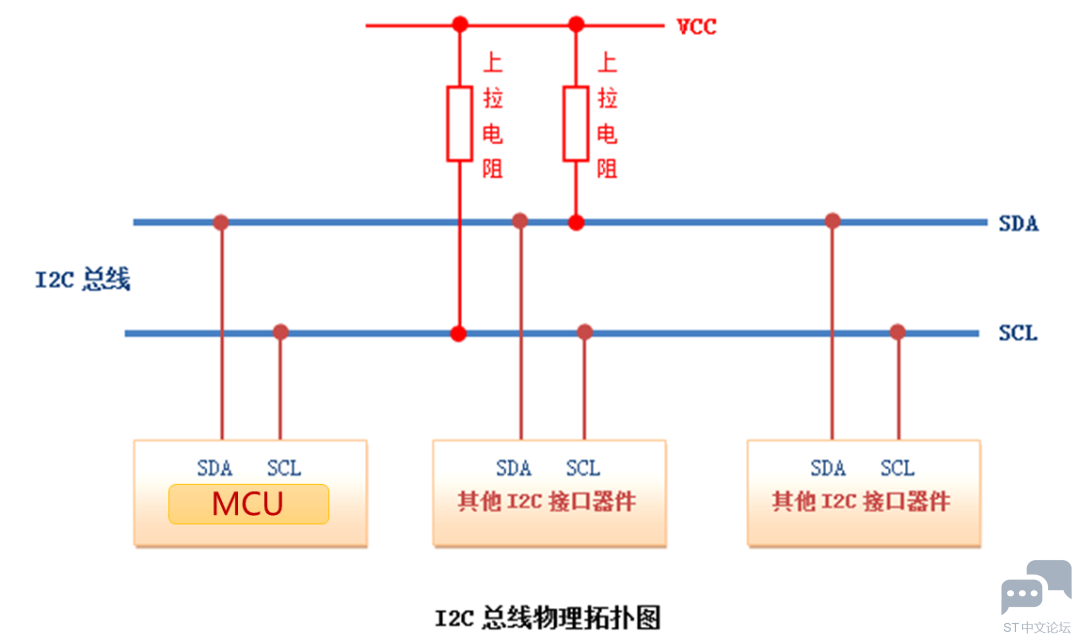

I2C 总线在物理连接上分别由SDA(串行数据线)和SCL(串行时钟线)及上拉电阻组成,SCL由主机发出,SCL越快,通讯速率越快。通信原理是通过对SCL和SDA线高低电平时序的控制来产生I2C总线协议所需要的信号进行数据的传递。在总线空闲状态时,这两根线一般被上面所接的上拉电阻拉高,保持着高电平。 + j/ z' x6 F* x0 a0 o0 [

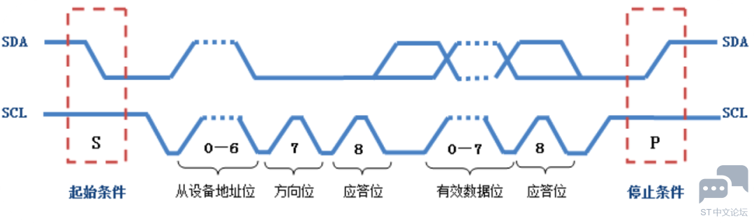

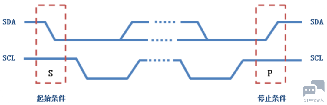

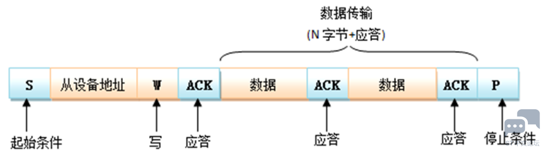

1.I2C协议规定: 总线上数据的传输必须以一个起始信号作为开始条件,以一个结束信号作为传输的停止条件。起始和结束信号总是由主设备产生。 4 |$ c X+ |6 s
2.空闲状态:SCL和SDA都保持着高电平。
: W. d6 H( X4 N" ^* C! b% v3.起始信号: 当SCL为高电平而SDA由高到低的跳变,表示产生一个起始条件,所有的从设备都能感受到这个跳变,做好准备等待被选择。
* f6 C0 M! w4 K4.结束信号:当SCL为高而SDA由低到高的跳变,表示产生一个 停止条件 1 {7 C; o+ I) ^. d2 p! A

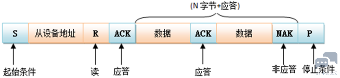

0 G! ]/ q7 z/ I4 c5.数据传输:数据传输以字节为单位 , 主设备在SCL线上产生每个时钟脉冲的过程中将在SDA线上传输一个数据位,数据在时钟的高电平被采样这时候采集到是1就是1,是0就是0,所以在传输数据时,当时钟处于高电平时一定要保持稳定,时钟处于低电平时可以变换数据。(高电平采样,低电平变换)一个字节按数据位从高位到低位的顺序进行传输。主设备在传输有效数据之前 要先指定从设备的地址,一般为7位,然后再发生数据传输的方向位, 0表示主设备向从设备写数据,1表示主设备向从设备读数据。主从设备以字节为单位(8位)进行数据传输,开始传输数据时把从设备地址加上方向位组成一个8位的字节进行发送并接收一个应答。
7 B/ w3 l4 H. {2 `6.应答信号:接收数据的器件在接收到 8bit 数据后,向发送数据的器件发出低电平的应答信号,表示已收到数据。这个信号可以是主控器件发出,也可以是从动器件发出。总之,由接收数据的器件发出。 : k8 F8 w) z& p* I
: S2 }& Y7 _9 p0 [

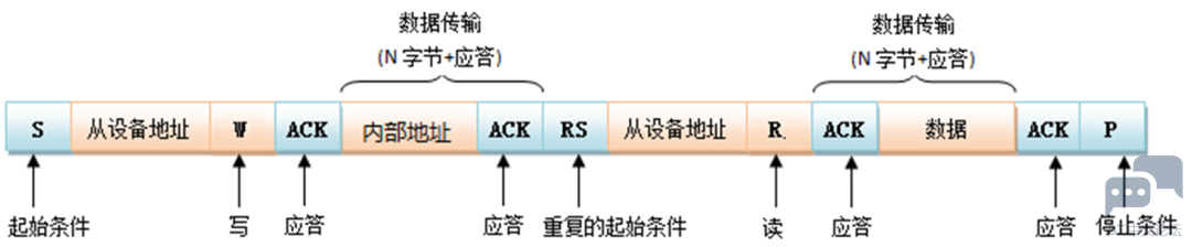

& m( w. p: \# x6 C; e2 M" R0 nc.主设备读从设备的某个寄存器:读设备的寄存器首先应该对该设备发送写命令,很多设备都可以看成是一段内存,所以写命令写给从设备,指明要读取哪个地址(寄存器)的数据,接下来才是真正的读数据。不同的从设备是由区别的,在驱动I2C从设备时应当查明设备的时序图,又怎样的要求,不同的时序对应了不同的命令。 q. N; Y9 x7 q

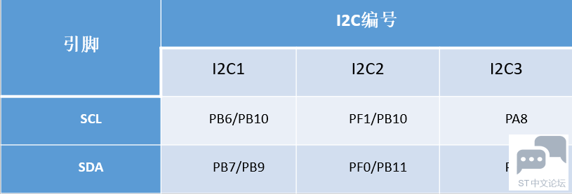

STM32芯片有3组I2C外设,可以同时进行3组I2C传输。它们的I2C通讯信号引出到不同的GPIO引脚上,使用时必须配置到这些指定的引脚。

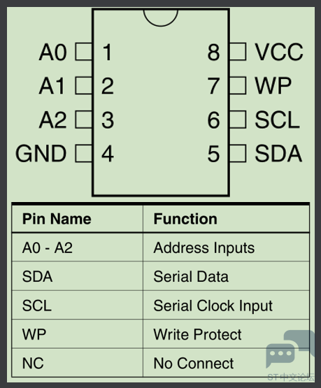

EEPROM(AT24CXX)存储芯片介绍
1 b: O4 C+ d4 ?# P7 o+ `
一个典型的I2C接口的从设备,专门用于存储数据的芯片。EEPROM (Electrically ErasableProgrammable read only memory),带电可擦可编程只读存储器,一种掉电后数据不丢失的存储芯片。EEPROM可以在电脑上或专用设备上擦除已有信息,重新编程。
9 ^( z- V' {/ |; w) TEEPROM常用来存储一些配置信息,以便系统重新上电的时候加载之,容量不会很高。EEPOM 芯片最常用的通讯方式就是I2C协议。XX表示容量,常用值为01、02、04、16、32、64等,单位Kbit。一般的存储芯片都具有写保护功能,对WP管脚加一个高电平就开启了写保护功能,就无法往芯片内写数据了。在开发中通常将该管脚接地,确保能够写数据 典型24CXX芯片引脚如下:
6 D* i$ @' _6 T/ v- H & \# C1 z. |- H- A R! Q

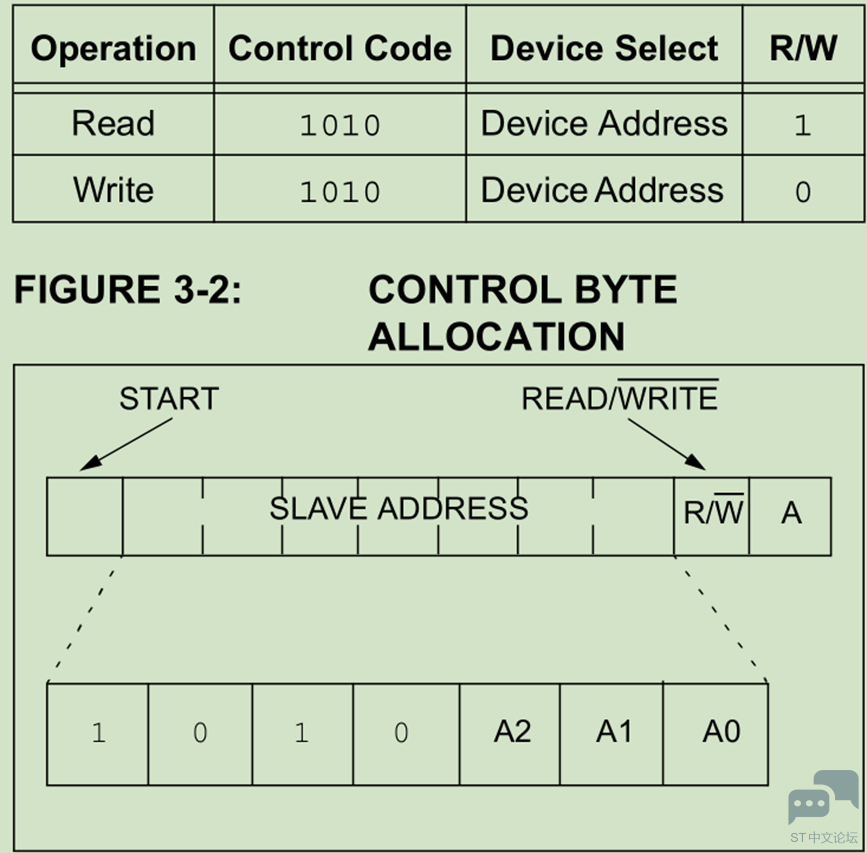

例:24C65的设备地址为7位,高4位恒定为1010,低3位取决于A0-A2的电平状态,般主机在读写24CXX都是把设备地址连同读写位组合成一个字节一起发送。
6 x" [1 q& f2 C8 C % V6 o; W5 r4 N0 I. K5 o

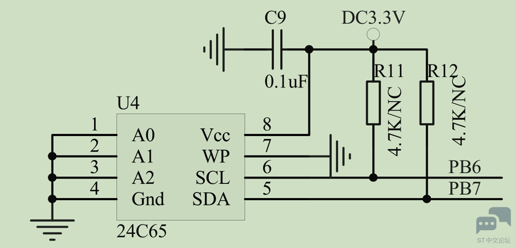

24C65的电气连线如下,根据电气连线可知,A0-A2均接地,因此读地址为1010 0001,即0xA1;写地址为10100000,即0xA0 ,且WP接地,用户随时可向芯片内部写入数据。 : n. a& z' n, L( p% M( B7 ^4 m3 q) |

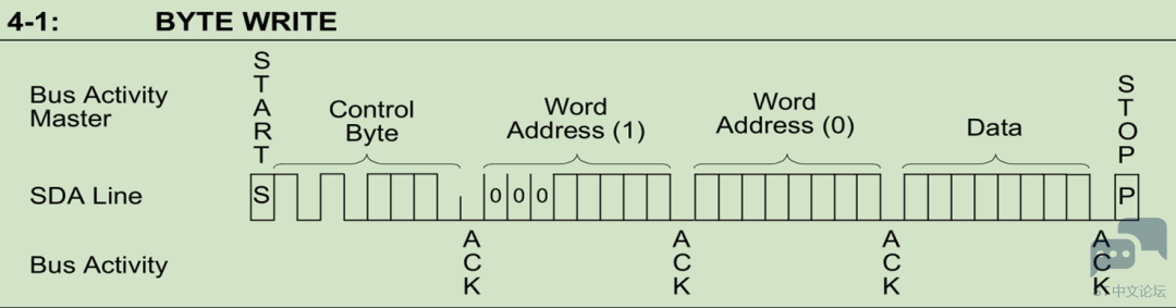

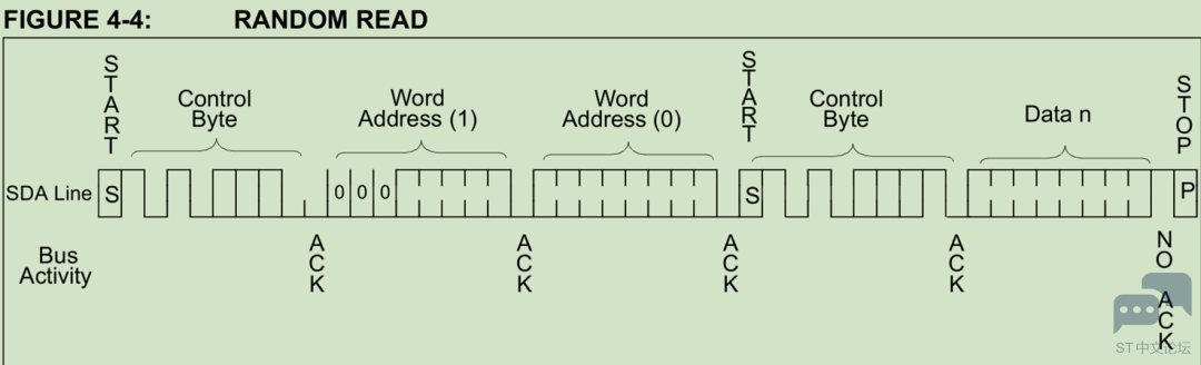

9 x$ M5 ^1 X% u( B5 [, H- C24C65写时序:首先发送一个起始信号,接着发送从设备地址以及方向位,收到应答后,向从设备发送要写的存储区域的首地址,24C65的存储地址是16位,先发送高8位,收到应答后再发送低8位,再次收到应答后开始写数据。64Kbit大小位8K字节,需要13位即可表示,所以高3位固定定为0,如下图。 " m* q' q5 X1 I7 M! B
这里是BYTE WRITE,一次写一个字节,此芯片还支持PAGE WRITE,一次写一页,也就是8个字节,如果想写更多,可设置一个for循环实现。
+ |. Q2 E( ?8 {, e
+ \6 }/ ]# J) e2 S2 H' f24C65 读时序与写时序基本相同,只不过在读之前要发送再发送重复开始位进行读操作。 - y- }7 W; B0 E. S

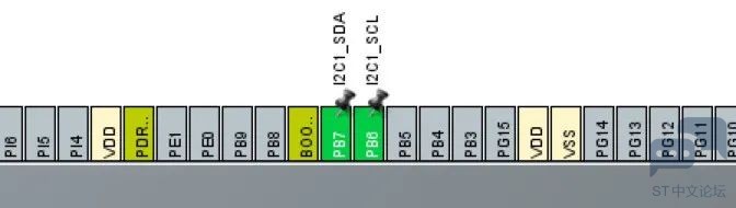

由电气原理图可知SCL和SDA分别接入了PB6和PB7管脚,读地址为1010 0001,即0xA1;写地址为10100000,即0xA0
, _; a- D( r$ H6 v6 t

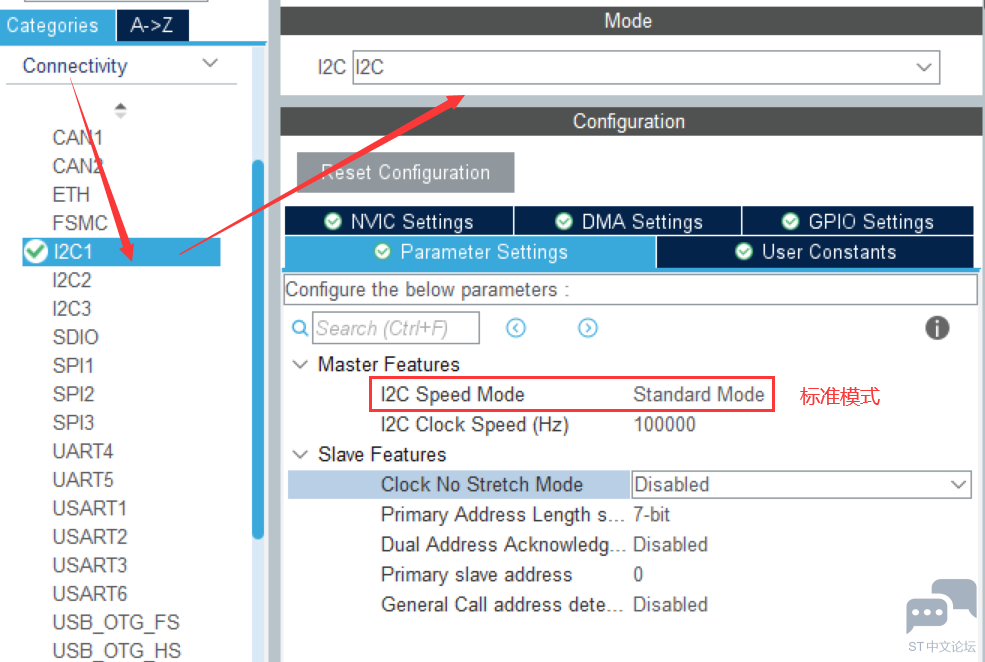

步骤: 1.配置RCC
4 h2 I9 }6 W4 V6 j8 h" e
2.配置PB6和PB7管脚
+ B5 D$ w& X) p3.配置I2C协议参数 2 q1 c" U+ w1 G5 q7 `; I' l+ {0 ^( ~
4.编写代码 - //mian.c

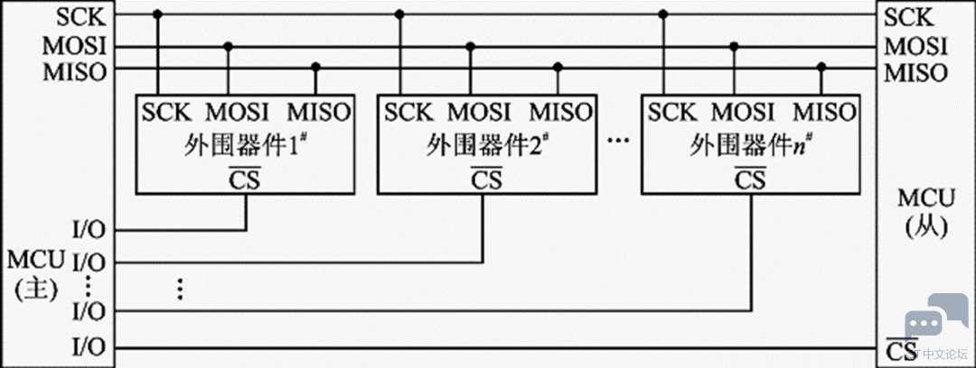

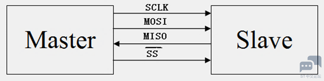

SPI接口是Motorola 首先提出的全双工三线同步串行外围接口,采用主从模式(Master Slave)架构;支持多slave模式应用,一般仅支持单Master。时钟由Master控制,在时钟移位脉冲下,数据按位传输,是高位在前还是低位在前是可以配置的,配置时根据从设备的通信进行相应配置,一般是高位在前,低位在后(MSB first)。SPI接口有2根单向数据线,为全双工通信,目前应用中的数据速率可达几Mbps的水平。 SPI总线被广泛地使用在FLASH、ADC、LCD等设备与MCU间,要求通讯速率较高的场合。 $ ^: k% l2 ^9 b3 S2 |& ]- {: n
SPI接口共有4根信号线,分别是:设备选择线、时钟线、串行输出数据线、串行输入数据线。
5 |' u$ i" Q7 y- n# u K+ D
(1)MOSI:主器件数据输出,从器件数据输入,连接从机的MOSI,与串口不同,串口需要反着连接(Rx-----Tx) (2)MISO:主器件数据输入,从器件数据输出,连接从机的MISO (3)SCLK :时钟信号,由主器件产生 (4)/SS:从器件使能信号,由主器件控制(片选),一般情况下为地电平选中设备,高电平释放设备。 4 t: { ~* V; @) Q
SPI总线协议 7 k+ u! h( e$ R& m* y4 s3 B

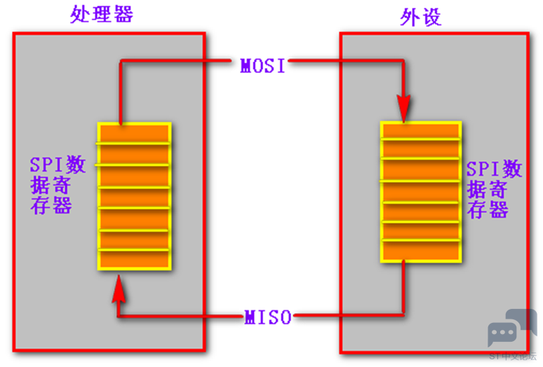

1.数据交换逻辑:主机和从机都包含一个串行移位寄存器,主机通过向它的SPI串行寄存器写入一个字节发起一次传输。寄存器通过MOSI信号线将字节传送给从机,从机也将自己的移位寄存器中的内容通过MISO信号线返回给主机。这样两个移位寄存器中的内容就被交换了。从机的写操作和读操作时同步完成的,因此SPI成为一个很有效的协议。
5 t3 N7 G/ P' ]) Y* I. j
如果主机只想写不想读,只需把数据放在数据寄存器,SPI控制器会自动传给外设,同时忽略掉外设传过来的数据即可;如果主机只想读不想写,主机写给外设一个空字符或者随便写一个数据,外设就会把数据传过来,不管是只读还是只写,主机与外设的读和写都h会发生且同时进行。

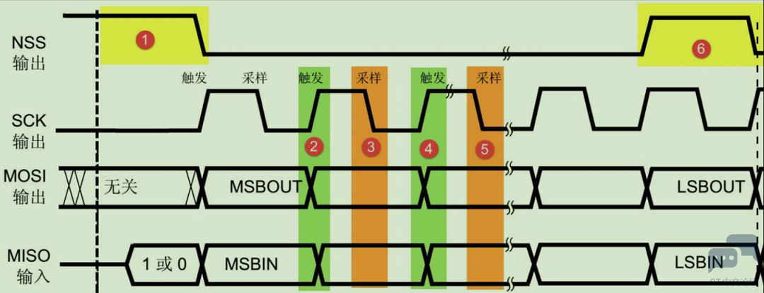

2.起始信号: NSS信号线由高变低,是SPI通讯的起始信号。
8 D8 ?* L4 x$ O z1 y2 J3.结束信号:NSS信号由低变高,是SPI通讯的停止信号。 + K0 ?5 Z2 `6 ]. A3 U1 ~6 i
4.数据传输:SPI使用MOSI及MISO信号线来传输数据,使用SCK信号线进行数据同步。MOSI及MISO数据线在SCK的每个时钟周期传输一位数据,按位传输,且数据输入输出是同时进行的。SPI每次数据传输可以 8 位或 16 位为单位,每次传输的单位数不受限制,要么是8位,要么是16位,可以配置。
; \( [, H5 i% R7 b) n" Y1 {

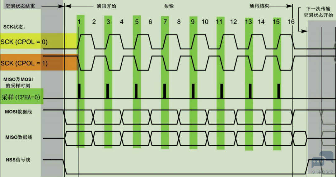

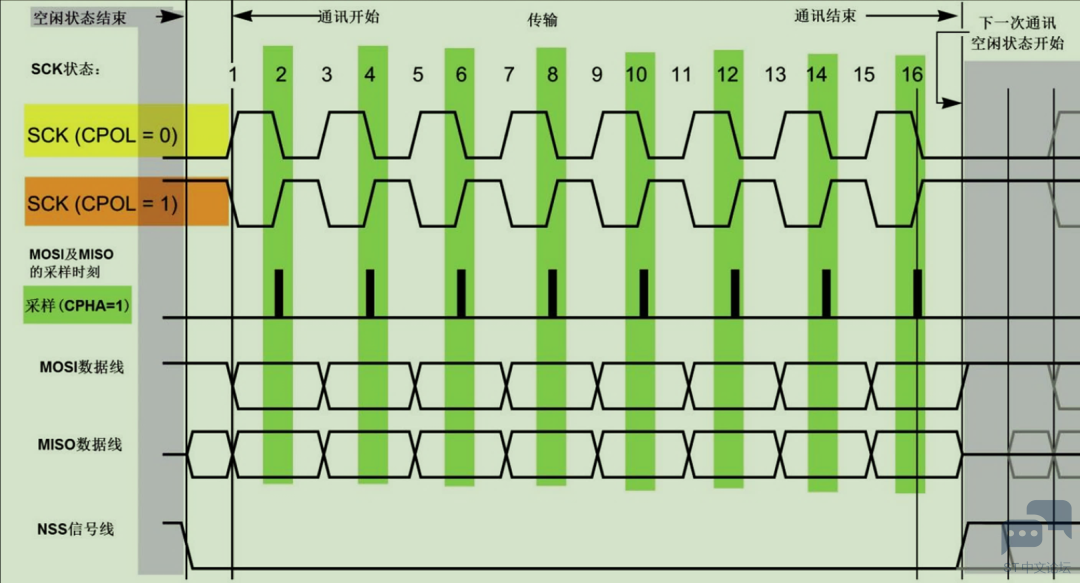

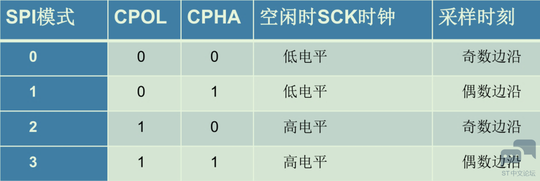

5 D2 }/ T) a1 D9 }0 _9 ?0 vSPI的4种通信模式 8 t3 r9 b: ?( C0 [5 U# U
在SPI操作中,最重要的两项设置就是时钟极性(CPOL)和时钟相位(CPHA)这两项即是主从设备间数据采样的约定方式。由CPOL及CPHA的不同状态,SPI分成了四种模式,主机与从机需要工作在相同的模式下才可以正常通讯,因此通常主机要按照从机支持的模式去设置。同样在配置时一定要弄明白从机支持什么通信模式进行相应的配置。
6 w% C: ?* J' |2 l: y' T
) K1 k# d( ^( j( y3 x1.时钟极性CPOL : 设置时钟空闲时的电平: a.当CPOL= 0 ,SCK引脚在空闲状态保持低电平; b.当CPOL= 1 ,SCK引脚在空闲状态保持高电平。 # i4 C ^. S* ~' C9 j% _
2.时钟相位CPHA :设置数据采样时的时钟沿: a.当 CPHA=0时,MOSI或 MISO 数据线上的信号将会在 SCK时钟线的奇数边沿被采样 b.当 CPHA=1时, MOSI或 MISO 数据线上的信号将会在 SCK时钟线的偶数边沿被采样 ) }% k' [$ `: c" G( \' V7 D

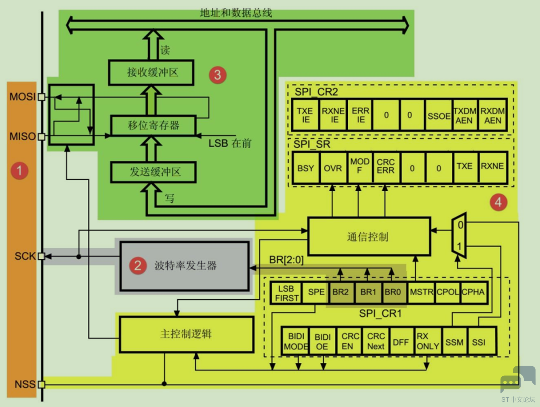

$ y; m( J# q6 X; y" _STM32F4-SPI控制器特性 6 p: P7 i4 Q' {: d
+ o, i+ Z7 s7 ]$ P1 Z" r8 r- R

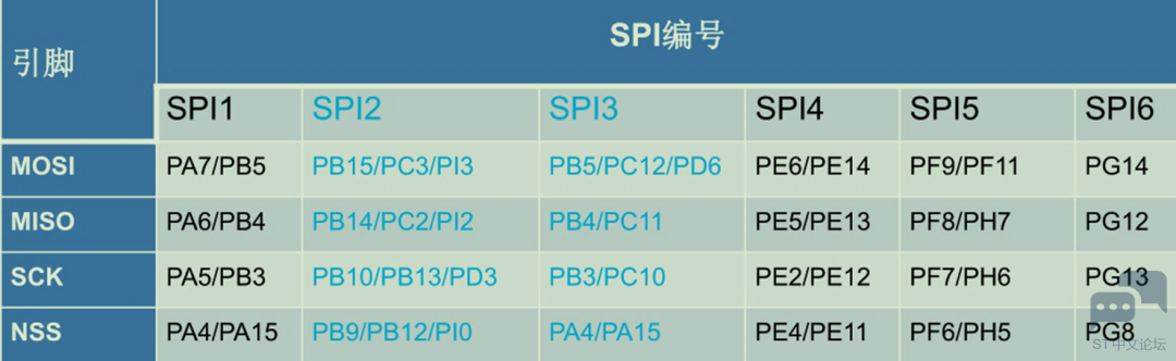

& H/ b! \5 T: `5 P1 u1.通讯引脚: STM32F4芯片最多支持6个SPI外设控制器,它们的SPI通讯信号引出到不同的GPIO引脚上,使用时必须配置到这些指定的引脚,以《STM32F4xx规格书》为准。f407只有SPI1、SPI2、SPI3。
% y$ ~1 U' y3 n; b

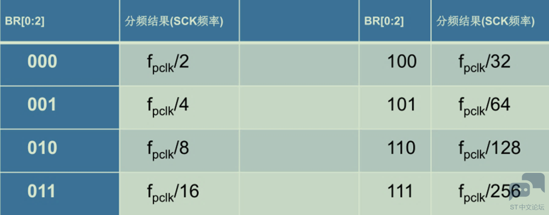

$ a8 B% S9 }4 x2 T/ x* t5 W: A% i [其中SPI1、SPI4、SPI5、SPI6是APB2上的设备,最高通信速率达42Mbtis/s,SPI2、SPI3是APB1上的设备,最高通信速率为21Mbits/s。其它功能上没有差异。
( m& \* ]0 ^! y$ U0 i2.时钟控制逻辑: SCK线的时钟信号,由波特率发生器根据“控制寄存器CR1”中的BR[0:2]位控制,该位是对f pclk 时钟的分频因子,对f pclk 的分频结果就是SCK引脚的输出时钟频率。 , H6 T* a7 q W9 @
$ `+ }0 F/ W" ~其中的fpclk 频率是指SPI所在的APB总线频率,APB1为fpclk1 ,APB2为fpckl2 + n( r/ S2 A8 E% ?
3.数据控制逻辑: STM32F4的MOSI及MISO都连接到数据移位寄存器上,数据移位寄存器的数据来源来源于接收缓冲区及发送缓冲区。 ; Q7 x" f3 }; {; A, H
a.通过写SPI的“数据寄存器DR”把数据填充到发送缓冲区中。
5 b' a4 g) J# ` n, z* J" a3 X4 jb.通过读“数据寄存器DR”,可以获取接收缓冲区中的内容。 8 ]- d6 A7 U x- K0 c) z
c.其中数据帧长度可以通过“控制寄存器CR1”的“DFF位”配置成8位及16位模式;配置“LSBFIRST位”可选择MSB先行(高位在前)还是LSB先行(低位在前)。 2 Q! q/ q6 R3 c2 q u
4.整体控制逻辑: a.整体控制逻辑负责协调整个SPI外设,控制逻辑的工作模式根据“控制寄存器(CR1/CR2)”的参数而改变,基本的控制参数包括前面提到的SPI模式、波特率、LSB先行、主从模式、单双向模式(同时发送和接收、只发送关掉接收、只接收关掉发送)等等。 O5 Y3 X: r4 K/ J! y
b.在外设工作时,控制逻辑会根据外设的工作状态修改“状态寄存器(SR)”,只要读取状态寄存器相关的寄存器位,就可以了解SPI的工作状态了。除此之外,控制逻辑还根据要求,负责控制产生SPI中断信号、DMA请求及控制NSS信号线。
( {( ^$ k2 i0 l R) c
c.实际应用中,一般不使用STM32 SPI外设的标准NSS信号线,而是更简单地使用普通的GPIO,软件控制它的电平输出,从而产生通讯起始和停止信号。 9 ~2 z: R A7 K: o& |

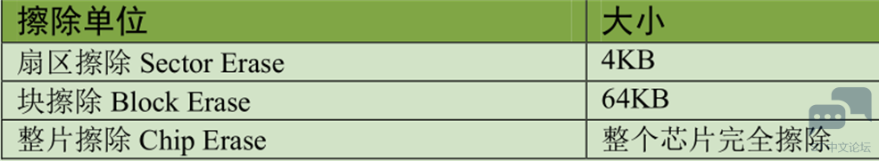

FLSAH 存储器又称闪存,它与EEPROM都是掉电后数据不丢失的存储器,但FLASH存储器容量普遍大于 EEPROM,现在基本取代了它的地位。我们生活中常用的 U盘、SD卡、SSD 固态硬盘以及我们 STM32 芯片内部用于存储程序的设备,都是 FLASH 类型的存储器。在存储控制上,最主要的区别是FLASH 芯片只能一大片一大片地擦写,而EEPROM可以单个字节擦写。 / g0 n; _ P* i
W25X16有8192个可编程页,每页256字节。用“页编程指令”每次就可以编程256个字节。用扇区擦除指令每次可以擦除16页,即一个扇区包含16页,用块擦除指令每次可以擦除256页,用整片擦除指令即可以擦除整个芯片。W25X16有512个可擦除扇区或32个可擦除块。

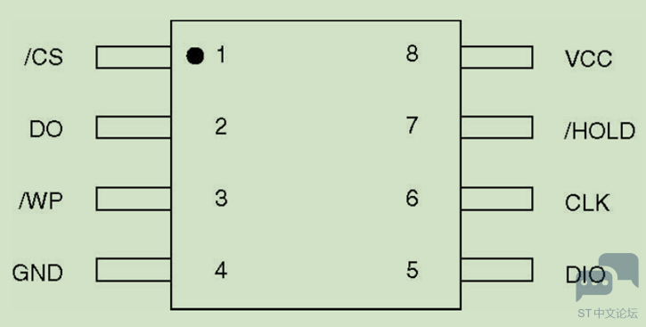

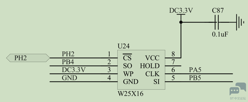

8 y0 i: y+ V" M) s5 J1.W25X16的硬件连线如下: # r) `( w" g& v( k& `, p2 @0 _

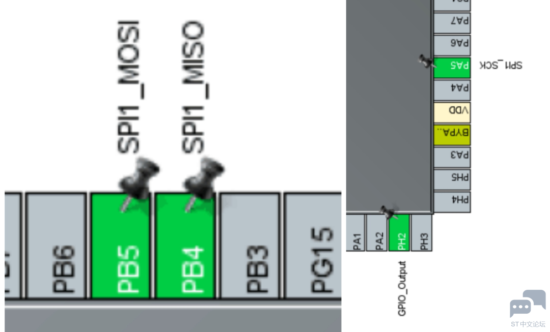

CS: 片选引脚,低电平有效,连接到STM32-PH2管脚 SO: 连接到STM32-PB4管脚(MISO) SI: 连接到STM32-PB5管脚(MOSI) CLK: 连接到STM32-PA5管脚(CLK) WP: 写保护管脚,低电平有效,有效时禁止写入数据。接电源未使用 HOLD: HOLD 引脚可用于暂停通讯,该引脚为低电平时,通讯暂停,未使用

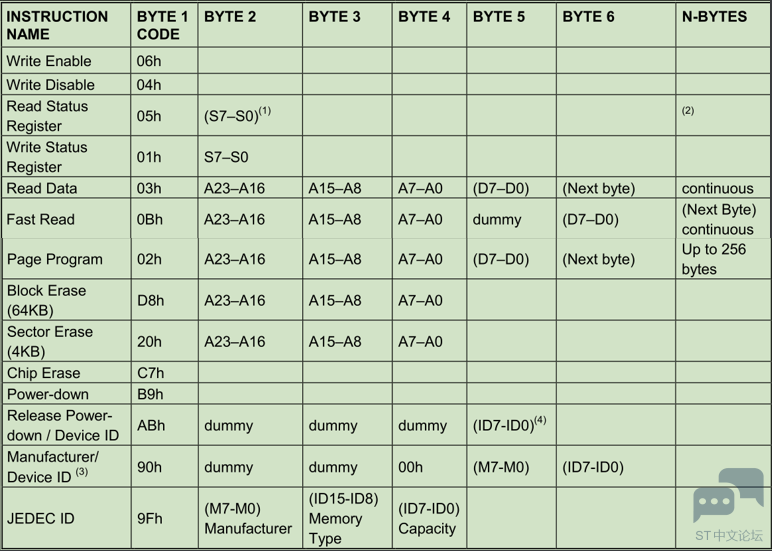

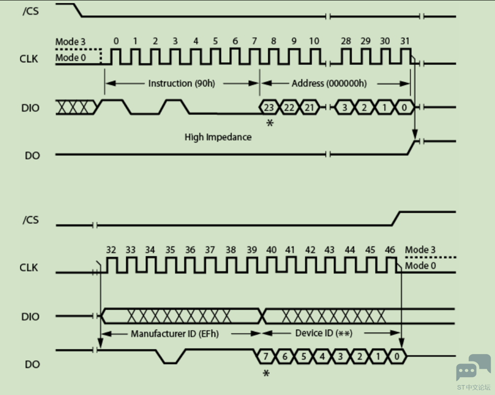

& o$ {6 [* b7 U3 Z2.W25X16控制指令: 我们需要了解如何对FLASH芯片进行读写。FLASH 芯片自定义了很多指令,我们通过控制 STM32利用 SPI总线向 FLASH 芯片发送指令,FLASH芯片收到后就会执行相应的操作。 而这些指令,对主机端(STM32)来说,只是它遵守最基本的 SPI通讯协议发送出的数据,但在设备端(FLASH 芯片)把这些数据解释成不同的意义,所以才成为指令。 7 f; x4 R Q0 ?2 n' C6 U- r5 L
5 _1 l2 c8 F! o" D# H5 Z& ta.读制造商/设备ID(90):该指令通常在调试程序的时候用到,判断SPI通信是否正常。该指令通过主器件拉低/CS片选使能器件开始传输,首先通过DI线传输“90H”指令,接着传输000000H的24位地址(A23-A0),之后从器件会通过DO线返回制造商ID(EFH)和设备ID。(注:SPI为数据交换通信,主器件在发送“90H”指令时也会接收到一个字节FFH,但此数据为无效数据)
8 D$ j8 h7 S. k2 J W, M; r$ M" z

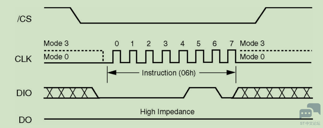

1 @- I7 Q) S1 C' T% y# n% }b.写使能命令(06H):在向 FLASH 芯片存储矩阵写入数据前,首先要使能写操作,通过“Write Enable”命令即可写使能。 8 m$ j3 s3 X( k3 u: M) M; [0 v

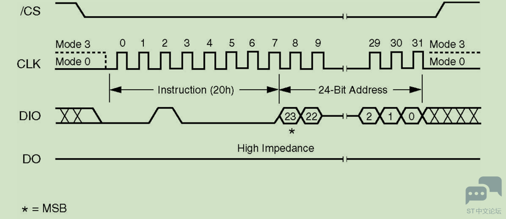

6 N0 U7 o7 t9 t7 F& Y2 W3 cc.扇区擦除(20H):由于 FLASH 存储器的特性决定了它只能把原来为“1”的数据位改写成“0”,而原来为“0”的数据位不能直接改写为“1”。所以这里涉及到数据“擦除”的概念。
* j4 a( |# ^% }" A4 e& D; h, I
在写入前,必须要对目标存储矩阵进行擦除操作,把矩阵中的数据位擦除为“1”,在数据写入的时候,如果要存储数据“1”,那就不修改存储矩阵 ,在要存储数据“0”时,才更改该位。 5 F. ?2 `. ]: r: i v- Z* s) }

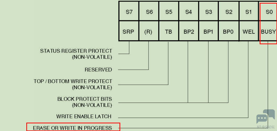

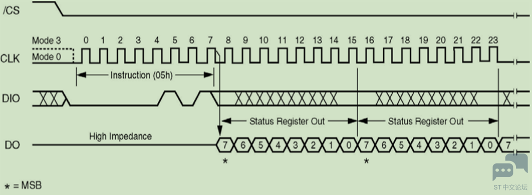

+ k, y3 s# t, V' _0 fd.读状态寄存器(05H):FLASH 芯片向内部存储矩阵写入数据需要消耗一定的时间,并不是在总线通讯结束的一瞬间完成的,所以在写操作后需要确认FLASH芯片“空闲”。我们只需要读取FLASH芯片内部的状态寄存器SRP的S0即可(当这个位为“1”时,表明 FLASH芯片处于忙碌状态,它可能正在对内部的存储矩阵进行“擦除”或“数据写入”的操作)
" s f8 ^! u$ T; ?' b% A # J4 A) r* P3 J$ X: h& G
Q1 n3 c& X0 N! c

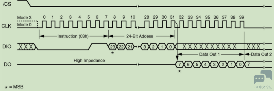

e.读数据(03H):读数据指令可从存储器依次一个或多个数据字节,该指令通过主器件拉低/CS电平使能设备开始传输,然后传输“03H”指令,接着通过DI管脚传输24位芯片存储地址,从器件接到地址后,寻址存储器中的数据通过DO引脚输出。每传输一个字节地址自动递增,所以只要时钟继续传输,可以不断读取存储器中的数据。
6 z9 u. O# m+ r2 C% G! P$ m 8 l, g" j, R: L0 P' Y

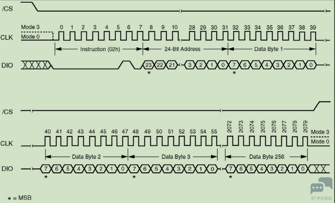

f.写数据——页编程(02H):页编程指令可以在已擦除的存储单元中写入256个字节。该指令先拉低/CS引脚电平,接着传输“02H”指令和24位地址。后面接着传输至少一个数据字节,最多256字节。
9 B( k- o- f! C# H
注:当数据写到一个新的扇区的时候,需要重新发起一个页编程信号才能继续写入数据。 6 J" u5 I5 b/ G6 ]1 K

根据如下的硬件连线图进行配置 _& f3 z+ y9 Q
: r7 F4 X' J- O+ W+ l. H

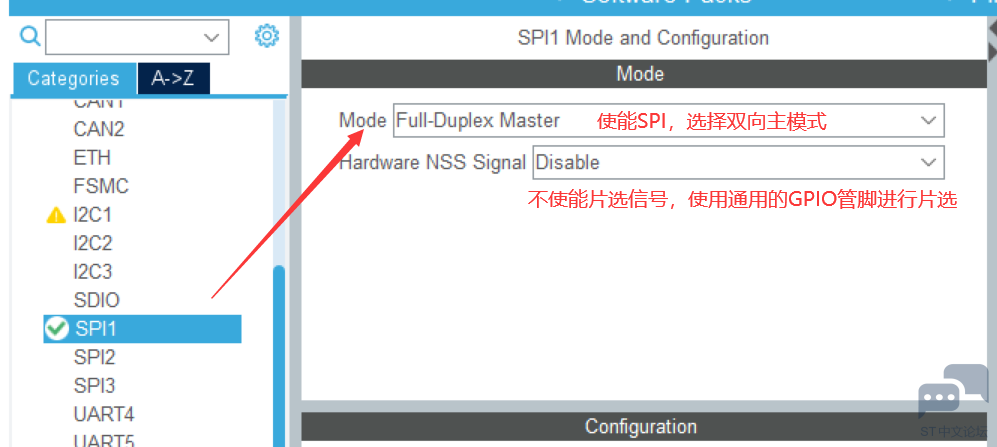

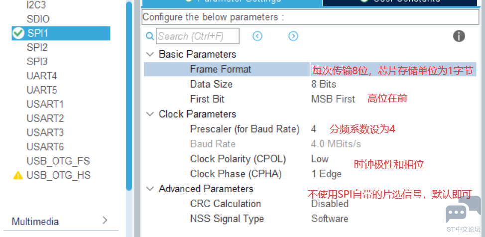

步骤: 1.使能时钟RCC
5 N& P0 E" p% A, n2 P% ^) j: c1 d" P
2.使能SPI1,配置相应管脚 6 K1 T% i1 @8 ~% H
. s# |* Y# k4 Y
7 l3 ^$ ]( {; v2 O: i3.配置SPI协议 1 Y2 ?& g( j+ Z( @7 z' |
4.编码 - //main.c

- //使用宏定义芯片指令6 u; i- `5 }9 ?' ?
- #define W25X_ManufactDeviceID 0x90 /* Read identification */1 f8 |8 B* I% v, L9 C
- #define sFLASH_CMD_WREN 0x06/* Write enable instruction */
5 D0 A3 f# l& a8 W! L, Y7 q - #define sFLASH_CMD_RDSR 0x05/* Read Status Register instruction */9 Q3 M3 _2 s/ E' U' U1 a Z. ]6 |
- #define sFLASH_CMD_SE 0x20/* Sector Erase instruction */
6 L. m& a, [* W; |9 V$ u# K: ^8 A - #define sFLASH_CMD_WRITE 0x02 /* Write to Memory instruction */
- b4 Q2 D# V* ^ _ - #define sFLASH_CMD_READ 0x03/* Read from Memory instruction */
. [9 _. B- m4 c x$ J - #define sFLASH_DUMMY_BYTE 0x00 //空字节,用于只读传回来的数据& ?9 |# c- I9 e" A* ~
- #define sFLASH_BUSY_FLAG 0x01. V; A" y( [/ T( a/ e; d
- #define sFLASH_SPI_PAGESIZE 0x1003 `" [0 T. r$ _6 \. O
- ; g# h$ @% B& l* K; o
- /* 选中芯片,拉低信号 */# f8 \" ?8 O) B
- #define sFLASH_CS_LOW() HAL_GPIO_WritePin(GPIOH,GPIO_PIN_2,GPIO_PIN_RESET)
2 T$ m( Y; S3 n# q! v2 n - /* 释放芯片,拉高信号 */
0 \! R" s: q3 A h - #define sFLASH_CS_HIGH() HAL_GPIO_WritePin(GPIOH,GPIO_PIN_2,GPIO_PIN_SET)' w6 ?) o/ F' t
. n5 ?& x" g. K3 e w- //定义函数" g. d6 E6 N" W3 D5 @# \
- uint8_t sFLASH_SendByte(uint8_t byte);$ V( {5 [. C2 L8 u7 g7 L' ?* F1 O: [
- uint16_t sFLASH_ReadID(void);
7 K# h6 p$ Z4 E; ~' J3 l1 _4 A' p% _ - void sFLASH_EraseSector(uint32_t SectorAddr);
$ t2 t) c x" B+ l3 d W - void sFLASH_WriteBuffer(uint8_t* pBuffer, uint32_t WriteAddr, uint32_t NumByteToWrite);! p$ c# |7 Q5 ^2 G1 {
- void sFLASH_WritePage(uint8_t* pBuffer, uint32_t WriteAddr, uint32_t NumByteToWrite);5 W; k4 E G2 L- Y+ K: {
- void sFLASH_ReadBuffer(uint8_t* pBuffer, uint32_t ReadAddr, uint32_t NumByteToRead);
2 K$ A0 Z9 _4 j# w% P. q2 l7 x7 J - #endif

: A: V, d7 D* `0 q" w% k- extern SPI_HandleTypeDef hspi1;
, r7 M: } i& |8 Z: n - 9 E" B" `; |6 c% c1 k
- /*读写一个字节函数,因为SPI读和写同时完成*/
4 D4 k2 L+ G/ P4 x - /*发送数据一定会接收到一个数据*/
9 B. D1 B! q2 t/ o - uint8_t sFLASH_SendByte(uint8_t byte)& N+ m$ H" t6 B7 D, T% L" E3 T
- {2 n- {" e6 N) G1 P! }9 P0 F
- uint8_t TX_DATA = byte;
! ?, i* a- E5 S8 y$ K! ^! w8 V7 ] - uint8_t RX_DATA = 0;4 Q0 ?1 ?1 T8 |* _0 X
- HAL_SPI_TransmitReceive(&hspi1, &TX_DATA ,&RX_DATA , 1, 1000);
2 k4 s2 o% v2 w; I; _ - return RX_DATA;
3 t4 o- b3 _; t" h3 I1 M8 e - }

- /*等待擦除或者写数据完成*/
& l# n8 k% q* E4 x/ k$ H& U: n# G) w9 g - void sFLASH_WaitForEnd(void)9 n! i1 k* D7 B8 h* c1 y8 I, ?
8 Y- K; E9 p0 |. ` - uint8_t sr_value = 0;
0 o: g0 Q6 G p1 G. K5 L - sFLASH_CS_LOW();7 A( e+ |+ g7 ^, e* |
- sFLASH_SendByte(sFLASH_CMD_RDSR);
( y4 o& _5 H3 W; H - //读S0的值,为1表示忙碌,为0表示停止
5 ?# S1 }. i. B2 s - do{3 V6 A% e+ v ~$ O
- //发一个空字节,得到S0的值 ! m/ ^9 B& O/ P' b- \7 S
- sr_value = sFLASH_SendByte(sFLASH_DUMMY_BYTE);
$ m$ \5 X, l' D( N2 y, G3 t$ d( h - }while( sr_value & sFLASH_BUSY_FLAG);7 M+ h' b1 l. L/ S- d: O" m3 T
- 4 E+ |, ~8 A1 A0 c
- sFLASH_CS_HIGH();
7 C# ~ q5 s3 b& }- _ - }
! @# o& t6 z9 |$ C
" a9 {2 O) i; Q+ d- void sFLASH_WriteEnable(void)
7 `4 U! G+ r3 w$ b8 r' _ - {
7 u6 I, p, K+ [( A1 m; z - sFLASH_CS_LOW(); ~0 p9 ^8 p8 R9 y; ?& s0 k
4 |# _9 k7 l0 k3 A6 Y- {( j - sFLASH_SendByte(sFLASH_CMD_WREN);, X5 O/ d7 c: k. B
, z0 q$ x1 X7 o8 G2 Z4 _; ? - sFLASH_CS_HIGH();
" o; {3 ~% o: U' \2 n- G - }$ e. d f# r% m4 i: g+ q2 ]

: G" P7 t# o& D- /*读设备ID*/ + v" l7 O5 ?" P* h! ~- x. n9 L
- uint16_t sFLASH_ReadID(void)9 H0 L, g" \" m/ w* F! d2 o
$ u: h! k4 s4 G1 w1 m - uint16_t FLASH_ID;. [: n6 E6 B! E5 A) f0 w
- uint8_t temp0,temp1;
: [4 u! p$ Z1 B# b- u - " l4 M1 M( K# O. M; S1 @
- ! X/ k' O c/ X& I
- sFLASH_CS_LOW();3 Q6 B L5 p. u& [
- " }1 q+ s* D' X7 I
- sFLASH_SendByte(W25X_ManufactDeviceID);% W* E3 L; Z8 I4 @) ^% \' e/ C
- //读设备指令后要发24位地址,所以要发三次
, e0 r; w: ?/ I& Y- N - sFLASH_SendByte(sFLASH_DUMMY_BYTE);& L: ~8 I/ G- Z
- sFLASH_SendByte(sFLASH_DUMMY_BYTE);4 r6 |+ Z# D! B! Z5 h' a( @8 G! V$ W
5 e4 @: J6 D5 T/ g7 j- ? - //制造商ID/ w' S4 j* [2 a" M
- temp0 = sFLASH_SendByte(sFLASH_DUMMY_BYTE);+ n1 N2 _& T0 i2 X6 P
- //设备商ID
% o+ N* u4 h) @& Q. Q) b) m - temp1 = sFLASH_SendByte(sFLASH_DUMMY_BYTE);- T5 A* U, A- y, T% g; U5 I" ^5 V/ Y
- * b. e7 E! h9 G8 u+ y, ?1 F* ]
- sFLASH_CS_HIGH();
; G2 S# k x4 N/ R+ m - ; u: N0 ^! ]0 I) a: b$ {8 W, K6 Z8 W7 R
- FLASH_ID = (temp0 << 8) | temp1;! R6 v8 ?3 C- j2 D3 d3 ?, t6 q
1 i+ `( F1 v8 L; n1 a, s3 ` - return FLASH_ID;0 o8 o. y' w* p4 O6 u
- }. U8 O3 y. f" t V8 b
" K7 S- n! A. ~" _% N- //擦除扇区,擦除为1,因为只能由1变为0 ,不能0变1
& l% ], b. G7 U5 P5 S2 L - void sFLASH_EraseSector(uint32_t SectorAddr)
C. A. o2 M. @" G - {
$ P9 y4 ]$ A. B- k* V - //SectorAddr表示擦除第几个扇区; u1 R( s; K9 t$ F+ y: }
- sFLASH_WriteEnable(); //开启写使能! S1 y6 ]0 ]. y& N
- sFLASH_CS_LOW();//拉低,片选
( q7 O& H2 q: Y1 Y - //擦除命令
1 r2 v6 r9 L4 l5 o1 P - sFLASH_SendByte(sFLASH_CMD_SE);" Y0 m4 G1 w+ e" w* \" r# U- t
- //传24位地址
$ b$ E* [ k+ c5 H - //传送高8位,将中8位和低8位一共16位移出去,得到高8位 6 {5 s7 c1 z* _ z, I- {. i
- sFLASH_SendByte( (SectorAddr>>16) & 0xff); ' R$ h/ y, g8 S7 G9 x3 z& s
- sFLASH_SendByte( (SectorAddr>>8) & 0xff); //传送中8位. t+ w; R, V3 ]8 j% ^
- sFLASH_SendByte( (SectorAddr>>0) & 0xff); //传送低8位
- l% Z- _$ N3 T! z - 8 ~: ^, e5 ^. Y& M+ y% T
- sFLASH_CS_HIGH();( q% g& C+ R8 a( ?( m9 D+ `
1 k$ i; z! `/ B8 Q - /*读状态寄存器,等待擦除完成*/
" O0 b6 y: k" {3 s% n - sFLASH_WaitForEnd();$ _ q* i# q& H! R; b C
- }8 @( m/ i0 {/ V3 e4 U. e* t. B

- //读命令和读地址发送后,芯片内部会自动不断递增读数据- r) j" B, B1 f) S
- void sFLASH_ReadBuffer(uint8_t* pBuffer, uint32_t ReadAddr, uint32_t NumByteToRead)$ s4 m! r# S. n ]3 u, P$ |% o! K: c) p
- {- h/ h, ]0 K0 g }9 X3 a, l
- sFLASH_CS_LOW();2 q! b# b% ^) m4 f; D3 L
1 ~; Q5 M) J' a @3 j E - sFLASH_SendByte(sFLASH_CMD_READ);0 C8 y$ Y% F, G
- sFLASH_SendByte( (ReadAddr>>16) & 0xff); //传送高8位( e+ R3 w7 m6 e: L
- sFLASH_SendByte( (ReadAddr>>8) & 0xff); //传送中8位8 _% Y" S4 b& z8 v( s) o* O0 L: ]) [
- sFLASH_SendByte( (ReadAddr>>0) & 0xff); //传送低8位
7 o0 i! H( P- y# k( @ -
6 I# G. f3 h3 \! P- H - while(NumByteToRead--)
9 K" { |4 Y% L* m; w: g - {& v! ]' z, d0 ]1 B0 `
- * pBuffer = sFLASH_SendByte(sFLASH_DUMMY_BYTE);8 F0 K* i& o( _; z: ]
- pBuffer++;
2 K' M0 T- V" M7 o7 | - }) \; S# g2 w, `8 [8 [
1 z9 O- k& c. u - sFLASH_CS_HIGH();. b# T6 B0 ]: G* e* y5 K
- }) T) W$ i: t, B) D$ N

- //写一页最多只能写256个字节,一个扇区16页,一个块16个扇区
& U9 J% j6 l2 N: |/ R - void sFLASH_WritePage(uint8_t* pBuffer, uint32_t WriteAddr, uint32_t NumByteToWrite)( z; g% G" D4 Z/ \# y
! ^% H! f1 ?* A% ]7 f4 ^ - if(NumByteToWrite > sFLASH_SPI_PAGESIZE )0 D# q6 _9 o }: ]2 i% y
" u8 U9 N3 o! X1 P% A - NumByteToWrite = sFLASH_SPI_PAGESIZE;! e: ~7 P: j1 S
5 B" Y) d8 s! b3 L. k - printf("写数据量过大,超过一页大小\n");* I% `. W" K" [/ p. E
- }) t+ h& c. u* @8 ~% w( u
8 P9 D" }( r6 H Z/ ` - sFLASH_WriteEnable(); //开启写使能
# }8 O; m V1 z* Z8 ^ - : [2 P! J; f/ |$ {8 g( ~
- sFLASH_CS_LOW();; e# {+ w; z! h1 j4 s9 [
- ! o: i! H3 a- q& D. X ~& U; b& E
- sFLASH_SendByte(sFLASH_CMD_WRITE);
5 o" }$ I K- V3 t - sFLASH_SendByte( (WriteAddr>>16) & 0xff); //传送高8位
( w8 J/ j+ g5 x% \" `; _4 u) } - sFLASH_SendByte( (WriteAddr>>8) & 0xff); //传送中8位
3 B3 y' Q1 e1 i# p - sFLASH_SendByte( (WriteAddr>>0) & 0xff); //传送低8位" B& z% G4 v5 k; x# r" }
* a6 R% }& U( x6 {7 V( N r - while(NumByteToWrite--)" w7 Q" B8 `9 n
- {7 x, m( G, A/ |" C- C* j
- sFLASH_SendByte(* pBuffer); H7 D- S: [. h) Z- M7 M g
- pBuffer++;+ s1 L1 g* S) G- p% V. p' i- A5 @
/ |$ p4 l+ ~: j7 f5 B - ) r7 |7 g, c- N' U( }4 L2 {
- sFLASH_CS_HIGH();
/ P# v4 { u0 y8 w - 7 B3 u8 w, G3 t3 V8 F* _
- /*擦除和写数据都涉及到写动作,一定要等待完成*/
" _# i. q% F( ?9 d - sFLASH_WaitForEnd();
7 w6 A) o! A7 `. [7 h! I - }

1.无法突破页限制,超过一页需要重新发起页编程信号。另外如果要写的数据大于剩余一页剩余的容量,那么超出的数据会写到当前页起始地址出。例如,初始输入的写地址为200,而要写的数据大小为100,那么要写的前56个字节会从地址200开始依次写入,剩下的44个字节会从当前页的0地址开始依次写入,这很有可能覆盖之前的数据。 ' ^: T% E) j( O2 e
2.无法突破扇区的限制,当数据写到一个新的扇区的时候,需要重新发起一个页编程信号才能继续写入数据。
