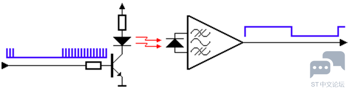

7.信号调制:日常生活环境中有很多红外光源,太阳、蜡烛火光、白炽灯、甚至是我们的身体。这些红外光源都可能会对我们的接收设备产生干扰,为了屏蔽干扰,只接收有效信息,我们就需要用到调制。通过调制我们可以把指定的数字信号转换为特定频率的红外光进行发送,调制载波频率一般在30khz到60khz之间,大多数使用的是38kHz。
7 }5 i" Z  V7 A: n. W" b2 _

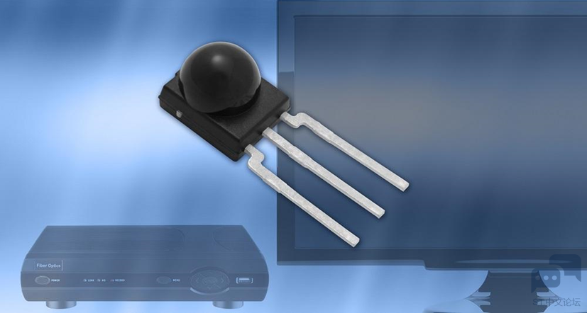

8.红外接受器:红外线接收器是一种可以接收红外信号并能独立完成从红外线接收到输出与TTL电平信号兼容的器件,体积和普通的塑封三极管差不多,适合于各种红外线遥控和红外线数据传输。
* F- a8 j3 b* @( l
) y" r' D8 R/ U1 h" P( F
9.信号解调:解调就是将模拟信号(光信号)转换成数字信号。红外接收器接收到外部发射器传过来的红外信号后,会按照固定的协议去解析信号,并转换成数字信号输出。

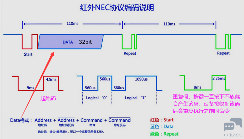

NEC协议详解:
  }4 D. d* r: s- r
3 c, Y6 M: h5 e( K
NEC协议是典型的红外协议,其实红外协议有很多,如ITT、NRC17(Nokia)、Sharp等,NEC协议使用的最多的一种。在传出过程中主要传输8 位地址码和8 位命令码,地址码主要标识遥控可以解析的设备,不同的遥控器控制不同的设备,不同发命令码对应不同的按键;该协议会完整发射两次地址码(第一次地址码,第二次是地址反码,这里起到了一个校验的作用,两次命令码同理)和命令码,以提高可靠性;脉冲时间长短可调制;典型的为38KHz 载波频率;位时间 1.12ms(表示逻辑0) 或 2.25ms(表示逻辑1)" }9 W. e0 o. i; w1 A6 t% X& n
- W$ P- q0 {$ ]* O7 b

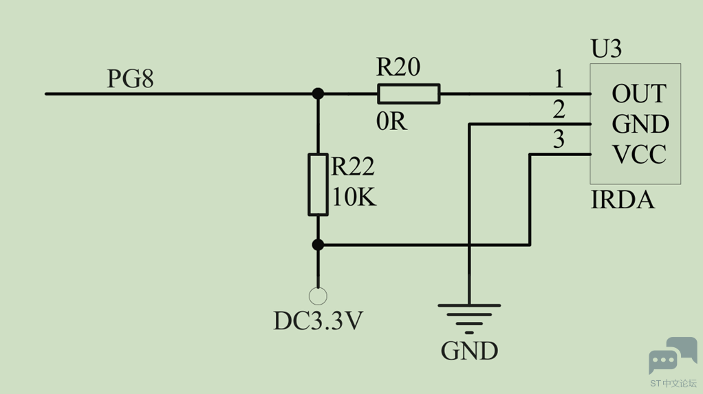

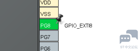

电路分析:整个红外传感器只使用PG8与MCU进行传输
. `+ z1 V$ c8 V. S' u6 d
实验目的:按下遥控按键,主机通过红外接收器接收到信号(模拟信号)并解码(数字信号),识别出按键的命令码,打印出对应的按键符号
  t. n" x2 t4 m: @4 Y

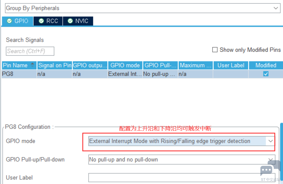

将PG8设为中断模式,下降沿和上升沿均可触发中断。第一次检测到下降沿后触发中断并检查是否是下降沿且是否达到要求的时长,如果满足等待第二次上升沿触发,检查是否是上升沿且是否达到要求的时长。之后的每一个波形都会触发两次中断检测时间,用来确定是逻辑1还是逻辑0,连续检测64次
+ h9 q5 L" C* o7 [& u5 I1 o- C
实验步骤:
# ^( X0 _6 p1 w5 ~5 I. `9 W
1.配置RCC
6 d% `( K6 w: B. X9 j
2.配置PG8为外部中断模式
5 N0 |5 q: _9 F
+ a$ f: M' s% x6 {
( T. A7 k- p  _  V/ r

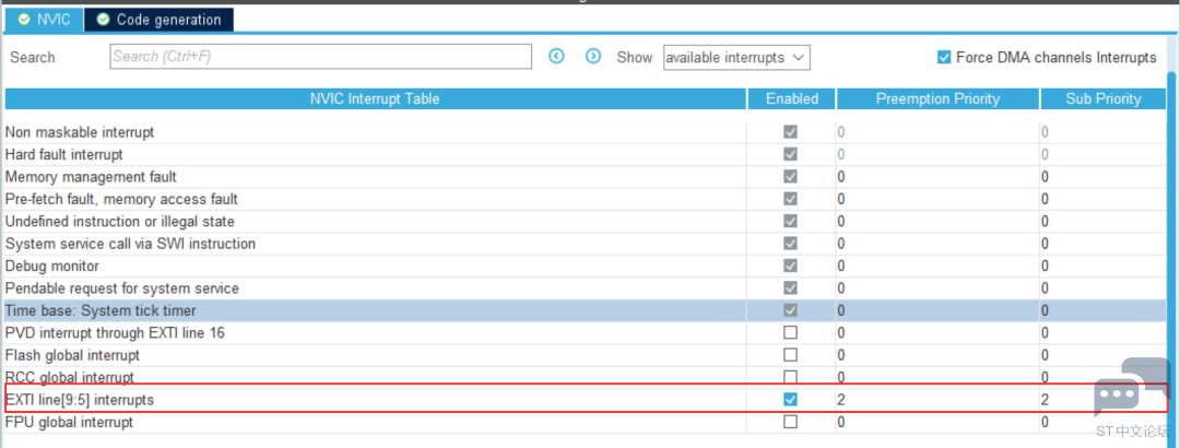

3.配置中断
/ [! s% Q7 ?% q* u7 H% R

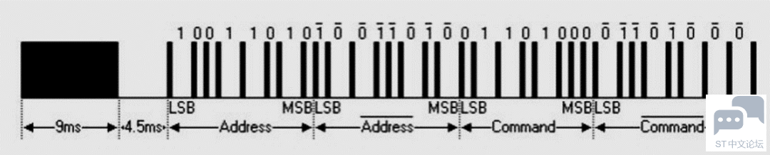

  27.   printf("\n\r 首先是引导码:开始拉低9ms,接着一个4.5ms的高脉冲");    6 v0 T. t4 q1 {/ r! r2 p
  28.   printf("\n\r 引导码的作用是通知接收器准备接收数据");
    & y$ M  o3 b$ ]% o6 }  P, r: A
  29.   printf("\n\r 引导码之后是4个字节的二进制码,其中前两个字节是:");
      O0 ]7 E9 b4 g) A- Y: F7 q
  30.   printf("\n\r 遥控识别码ID,第一个为正码,第二个为反码,");
    , g  I0 V; |7 y0 X/ y* G
  31.   printf("\n\r 后两字节是键值,第一个为正码,第二个为反码.");
    5 l% Y" Q2 u6 k
  32.   printf("\n\r 最后有可能持续按键,上述数据发送完后则发送");& i2 _0 z4 Y* g# t" }
  33.   printf("\n\r 9ms低,2ms高的脉冲");  o7 r6 ~* M2 S! W  x/ m' e6 o
  34.   printf("\n\r---------------- 载波为38kHz --------------------");
    ) m& |# N9 I  t& k3 A
  35.   printf("\n\r传输一个逻辑1需要2.25ms(560us低电平+1680us高电平)");4 d% F0 v% k+ y# ?( E- M
  36.   printf("\n\r传输一个逻辑0需要1.125ms(560us低电平+560us高电平)");6 r" G9 L" O1 v0 A
  37.   printf("\n\r-------------------------------------------------");

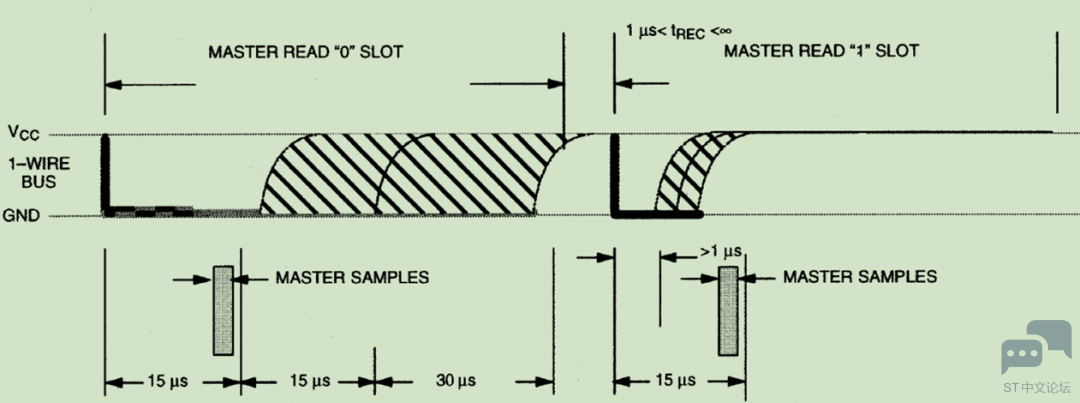

DS18B20通信类型
! X4 c8 q0 ^7 {
单总线是一种半双工通信方式。DS18B20共有6种信号类型:复位脉冲、应答脉冲、写0、写1、读0和读1。所有这些信号,除了应答脉冲以外,都由主机发出同步信号。并且发送所有的命令和数据都是字节的低位在前。单片机对传感器操作的时候首先会给传感器发送一个复位脉冲,传感器会恢复一个应答脉冲,如果得不到这样一个应答脉冲,传感器就认为它坏了或者不存在,每一个脉冲都有规定的格式。
+ g% K7 }+ f" A0 B/ O6 w7 W# [

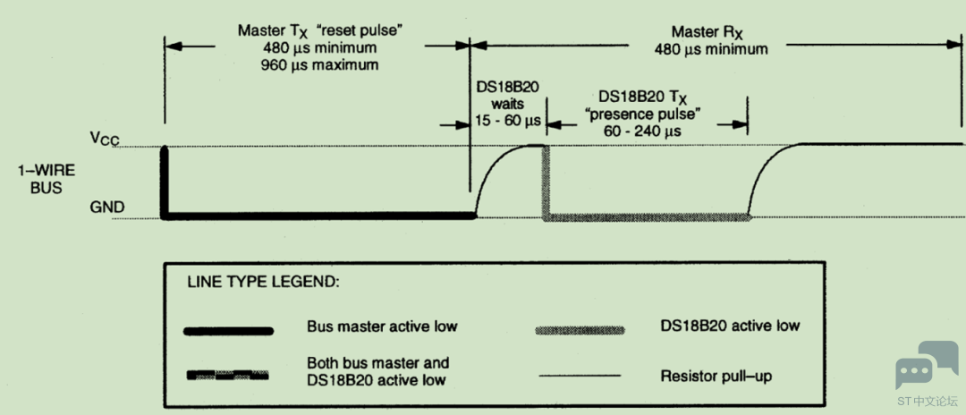

1.复位脉冲
单总线上的所有通信都是以初始化序列开始。主机输出低电平,保持低电平时间至少480 us,一般是480 us-960us之间,以产生复位脉冲。接着主机释放总线,4.7K的上拉电阻将单总线拉高,延时15~60 us,并进入接收模式(Rx)等待传感器回复。接着DS18B20拉低总线60~240 us,以产生低电平应答脉冲。
* p" Q; ~4 E! t6 x  m3 k$ }
3 }; z2 q: |& C

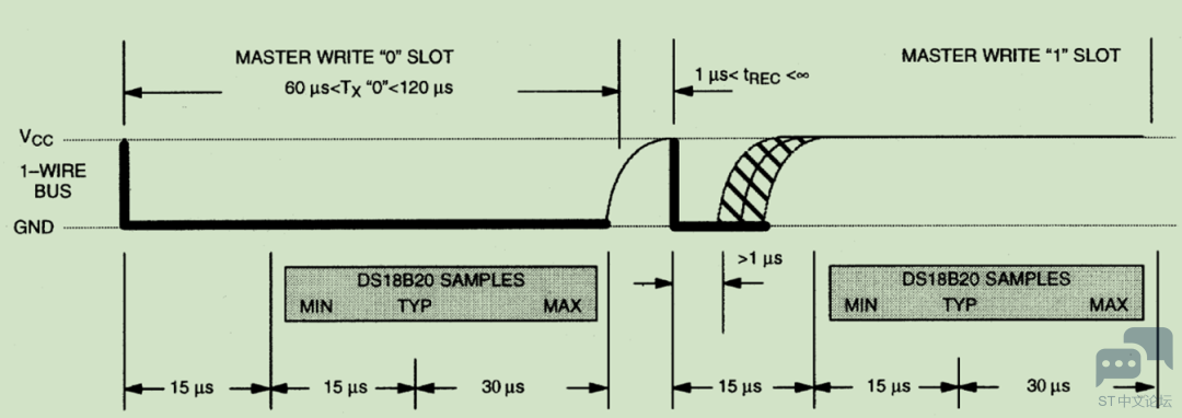

2.写时序

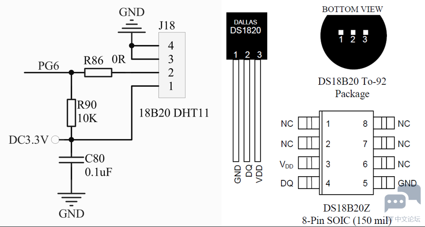

写时序包括写0时序和写1时序。所有写时序至少需要60us,且在2次独立的写时序之间至少需要1us的恢复时间,两种写时序均起始于主机拉低总线。
. p: E' d2 O! Z: b4 {3 [
a.写0时序:主机输出低电平,延时60us,然后释放总线,延时2us。
b.写1时序:主机输出低电平,延时2us,然后释放总线,延时60us。
4 t  u  K8 |& b( N
8 T- ?8 ^1 B* F- L1 m6 Y  E6 ?$ T2 r! k
3.读时序
单总线器件仅在主机发出读时序时,才向主机传输数据,所以,在主机发出读数据命令后,必须马上产生读时序,以便从机能够传输数据。所有读时序至少需要60us,且在2次独立的读时序之间至少需要1us的恢复时间。每个读时序都由主机发起,至少拉低总线1us。主机在读时序期间必须释放总线,并且在时序起始后的15us之内采样总线状态。
7 ^. T& c* C5 \& }3 M' n
典型的读时序过程为:主机输出低电平延时2us,然后主机转入输入模式延时12us,然后读取单总线当前的电平,然后延时50us。
+ P4 K$ G8 J" g( }; m/ k% \  \1 e
DS18B20温度读取过程
, o# n: K0 w: D
①复位
②发SKIP ROM命令(0XCC)
③发开始转换命令(0X44)
④复位
⑤发送SKIP ROM命令(0XCC)
⑥发读存储器命令(0XBE)
⑦连续读出两个字节数据(即温度)
⑧结束。
- c/ B% s" S7 W' ^$ O& c; v
DS18B20温度数据存储
$ K+ q' e+ y- f+ h8 X, g0 l

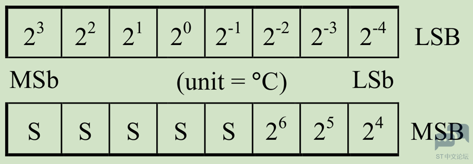

转化后得到的11位数据,存储在18B20的两个8比特的RAM中, MSB的前面5位是符号位,如果测得的温度大于0, 这5位为0,只要将测到的数值乘于0.0625即可得到实际温度;如果温度小于0,这5位为1,测到的数值需要取反再乘于0.0625即可得到实际温度。
2 G/ D9 @8 z% `* E8 I! O8 g) @# _
例如+125℃的数字输出为07D0H(000000111 11010000),-25.0625℃的数字输出为FE6FH
) _' k: t; b# x. j' B. W

DS18B20温度采集实验
实验步骤:
- m; G9 G7 d8 i+ L/ W& w1 C" r

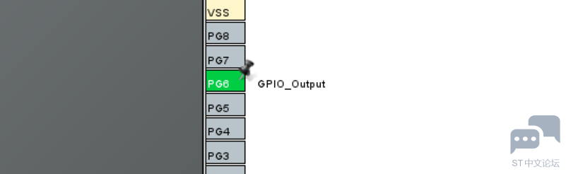

1.配置RCC
  S. g7 f% E; |0 Z! F! a4 w4 P
2.配置PG6管脚为输出模式
! u7 l" P& w. T- r: u. k
3编写代码

  178.     TL=DS18B20_Read_Byte();     // LSB   $ V- h* ?; q2 c5 g) b
  179.     TH=DS18B20_Read_Byte();     // MSB
    * [$ T4 ~4 d8 [' w9 ^6 ^
  180.     if(TH>7)//温度为负,取反//ζÈΪ¸º
    ; @. [: n% |' i" n& e
  181.     {6 A  F1 Y% y. K* u$ k; j7 M; K! @
  182.         TH=~TH; //如果温度是负数
    6 n. Z' e" z5 Q6 `3 M
  183.         TL=~TL; //测到的数值需要取反再乘于0.0625即可得到实际温度
    $ H! W' N7 b1 G% G& v
  184.         temp=0;      //温度为负
    8 ]3 c1 c5 J' ^' R
  185.     }else temp=1;    //温度为正
    * r% ?( }0 F' u- e* @2 k% z% v
  186.   5 a" u: r1 C4 j' \
  187.     tem=TH; //获得高8位$ x! C1 W& D2 r! k6 s" O- q" N
  188.     tem<<=8;//左移   / X6 s1 c: p( c/ I2 X! U& S
  189.     tem+=TL;//获得低8位; V' ^! [. u$ c9 n. B' `
  190.     tem=(double)tem*0.625;//获得不带符号的11位实际温度值   0 E! D. C7 m. o9 H5 ?) A, t
  191. 1 f$ A! d: D  J8 @" ~) i
  192.     if(temp)return tem; //返回温度值6 M" s" G5 e4 |7 d
  193.     else return -tem;    . d( T/ v3 P, e
  194. }
