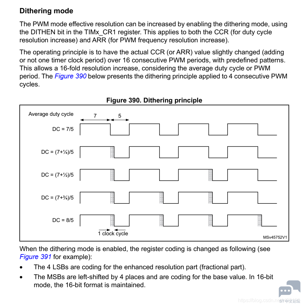

抖动模式
& v) {* q' n8 D3 XPWM的有效分辨率可以通过启动抖动模式来提高,使能TIMx_CR1寄存器中的DITHEN位来启动抖动模式。这适用于CCR(占空比分辨率增加)和ARR(PWM频率分辨率增加)。9 U# t+ n: U5 B3 o
其工作原理是在16个连续的脉宽调制周期内稍微改变实际的CCR(或ARR)值(增加或不增加一个定时器时钟周期),并预先确定模型。这个考虑到平均占空比或PWM周期,可将分辨率提高16倍。下图显示了应用于4个连续PWM周期的抖动原理。) @2 |+ Y0 ]2 `% r
7 e0 O+ Y% H6 X; a3 X
图中就可以看到启动了抖动模式后,增加了分辨率。
* w4 x' Q) l$ z6 _  X: M9 m
8 Y% O5 @- X) L% J9 C, l& V默认的平均 占空比 = (7+7+7+7) / (12×4) = 0.5833333333333333
. n5 Y3 z. d# V6 n$ l+ nDC = (7+¼)/5 的平均 占空比 = (8+7+7+7) / (12×4)= 0.6041666666666667. C% n+ }! q8 B2 M
DC = (7+½)/5 的平均 占空比 = (8+7+8+7) / (12×4)= 0.625! n, v/ P2 v$ M9 `; y7 X* t0 f/ N
DC = (7+¾)/5 的平均 占空比 = (8+8+8+7) / (12×4)= 0.6458333333333333
; N* S; x$ x3 w: ?' XDC = 8/5 的平均 占空比 = (8+8+8+8)/ (12×4)= 0.6666666666666667
! A0 `' }5 e5 H; a# W+ U% Y

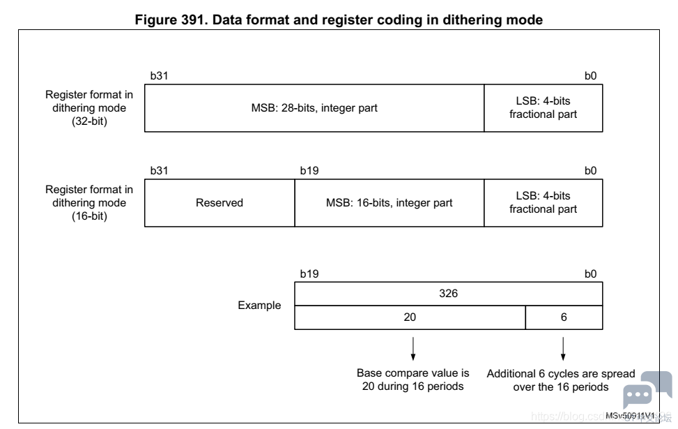

, Z8 p9 Q  B" p" b& d/ z$ r" j抖动模式时,16bit定时器和32bit定时器的ARR和CCRx数据格式如下:
6 W% U: h4 s5 u0 N; Y 20200925100708559.png
" j8 c( h/ f- P! d, m! j3 D! O! ]9 f" i- z
可以看到:32bit定时器的数据被砍到了28bit,而16bit的定时器数据没有什么影响,因此抖动模式的使用应当考虑数据被砍的问题。同时,抖动模式下选择ARR抖动还是CCRx抖动只需要调整小数位就可以选择谁抖动了。

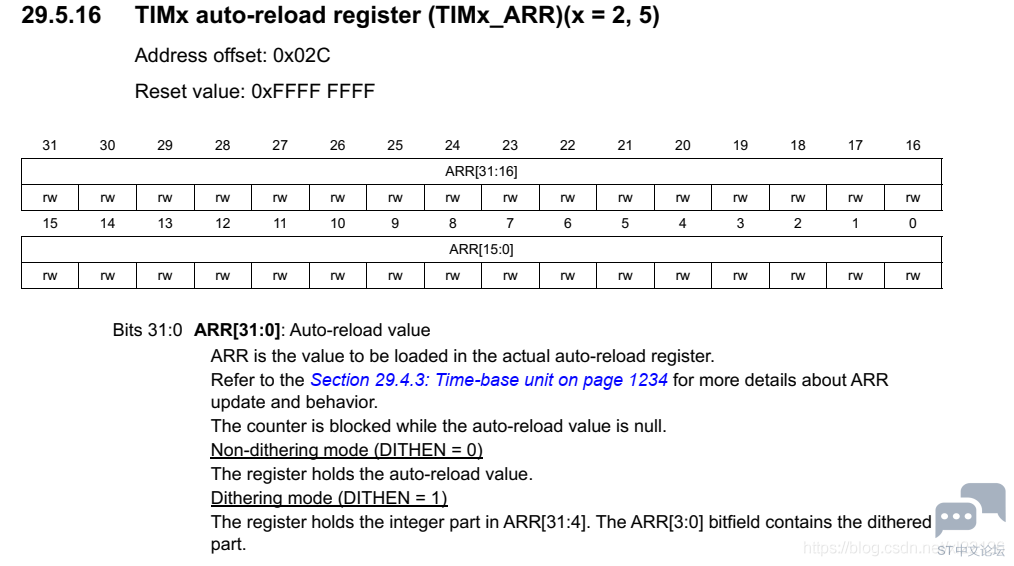

- H7 e1 q, @5 s# `+ O& a1 F. d+ z2 a寄存器描述中也提到上述数据格式:
) j, N. o7 O% S6 A
7 u2 k4 s! k2 ~' E6 O+ v7 o/ k3 k1 A& _
仅以上述寄存器举例,其它的都介绍了抖动模式和非抖动模式的数据格式。

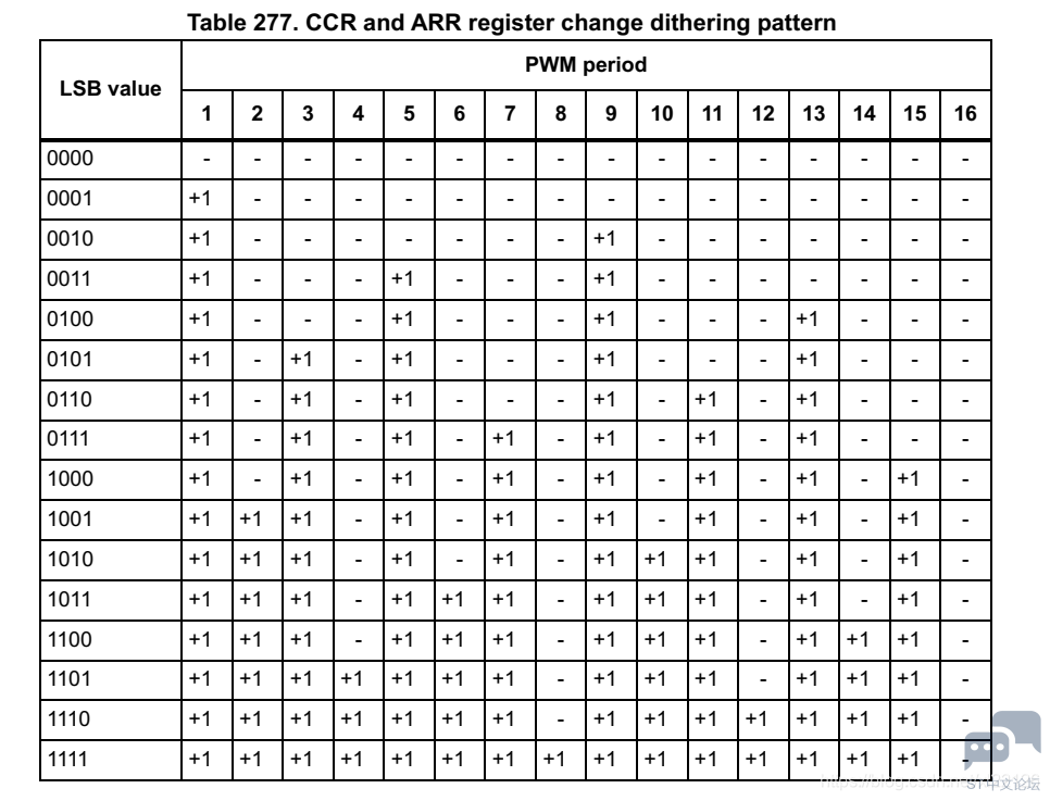

. ^& J1 r7 H5 s& G2 W1 B最后列表:边沿对齐模式的PWM的抖动模式
/ P4 \; Y% n0 W- d1 {; n! K

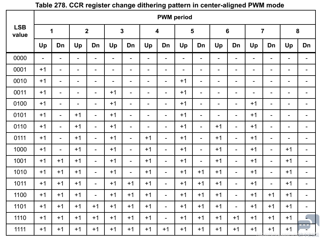

中心对齐PWM模式的抖动模式
