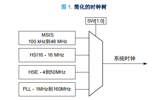

STM32U5 器件具有下列时钟源可用于驱动系统时钟:
. z# B6 [: k4 S9 B: Z• HSI16:16 MHz 高速内部 RC 振荡器时钟
/ K& R- o& g* k. y' V+ r" E% M• HSE:4 至 50 MHz 高速外部振荡器时钟
3 c3 L" r$ {: _• MSI(MSIS):100 kHz 到 48 MHz 多速内部 RC 振荡器时钟2 U7 r* j4 Q4 P* ]+ r1 m
• PLL:1 MHz 到 160 MHz 锁相环(PLL),由 HSI16、MSI 或 HSE 振荡器提供时钟. J1 D- G- l  }) n* q4 e
HSI16 振荡器的典型频率为 16 MHz,功耗为 150 μA。
, k+ j% N& n3 D( b/ z3 K% c  [$ ?" bMSI RC 振荡器基于四个内部 RC 振荡器:MSIRC0 = 48 MHz、MSIRC1 = 4 MHz、MSIRC2 = 3.072 MHz、MSIRC4 = 400 kHz。每个 MSIRCx 振荡器具有四个分频器:/1、/2、/3 和/4。MSI 共提供了 16 个频率范围,可选择用于两种输出:MSIS(用于系统时钟)和 MSIK(用于外设内核时钟)。MSI 的设计为工作电流与频率成正比(请参考产品手册以获得 MSI 功耗与所选频率范围之间关系的更详细信息),当 CPU 在低频运行时,可最小化内部振荡器功耗。在从复位重启或待机、关断低功耗模式唤醒后,MSIS 时钟被用作系统时钟。从停机模式唤醒后,可选择 MSI 时钟而不是 HSI16 作为系统时钟。

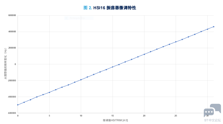

' p: V9 s( a3 a对于 HSI16 振荡器,复位后校准值加载于 HSICAL[11:0]中。使用五个微调位 HSITRIM[4:0]进行微调。默认微调值为 16。增加/降低此微调值会增加/降低 HSI16 频率。HSI16 振荡器微调步长为 0.18%(约 29 kHz),具体如下:* D) Y& Y9 e3 L! f( e& X3 k! \
• 将微调值写为 17 至 31 会增加 HSI16 频率。
2 K; H$ ~" l0 W2 j2 G& b• 将微调值写为 0 至 15 会降低 HSI16 频率。( Y- q. ^9 N6 B0 p$ Q
• 将微调值写为 16,HSI16 频率会保持为默认值。
& G  Z6 d! Z- X/ k/ O+ z" @下图显示了随校准值变化的 HSI16 振荡器行为。HSI16 振荡器频率随校准值增加(校准值 = 默认的 HSICAL[11:0]6 Q3 l$ [/ b3 d$ X9 o
+ HSITRIM[4:0])。  T' v' {- {) a% t# i  g7 |4 w

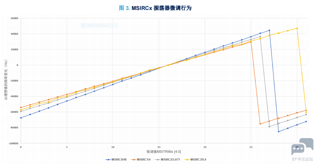

: a) d$ ?" k" N2 X3 _对于 MSIRCx 振荡器(x = 0..3),复位后校准值加载于 MSICALx[4:0]位中。五个微调位 MSITRIM[4:0]使微调范围更宽。校准基于将默认的 MSICALx[4:0](复位值)加上 MSITRIMx[4:0]。$ U' N! }6 B& @/ v
结果存储在 MSICALx[4:0] = 默认 MSICALx[4:0] + MSITRIMx[4:0]中。
! B' Q3 {0 j( Y/ ^7 z' s4 i1 H8 v1 @  Z; q7 K# Y9 R' ^& M1 R
示例
( ?6 F5 p' h% ~# p7 g+ @5 a# p1 B% e假设默认的 MSI 校准值 MSICALx[4:0]为 0x10:( R1 m: K! U/ e
1. 将 0x01 和 0x0F 之间的值写入 MSITRIM[4:0],会使校准值 MSICALx[4:0]处于 MSICALx[4:0] = 0x10 + 0x01= 0x11 到 MSICALx[4:0] = 0x10 + 0x0F = 0x1F 的范围内。* K6 R2 u# q2 n" n' n6 b: F
这些结果大于 0x10(默认的 MSICALx[4:0]值),因此 MSIRCx 频率增加 1 步(0x11 - 0x10)至 15 步(0x1F - 0x10)。
2 t- V4 r: R- X, T1 l* v2. 将 0x11 和 0x1F 之间的值写入 MSITRIM[4:0],会使校准值 MSICALx[4:0]处于 MSICALx[4:0] = 0x10 + 0x11 =0x01 到 MSICALx[4:0] = 0x10 + 0x1F = 0x0F 的范围内。* M4 S; g7 ~2 ]9 p$ |' T0 c
这些结果小于 0x10(默认的 MSICALx[4:0]值),因此 MSIRCx 频率降低 1 步(0x01)至 15 步(0x0F)。% g6 |( C- A7 t2 _9 s
3. 在 MSITRIM[4:0]中写入默认校准值 0x10 会导致校准值 MSICALx[4:0]等于MSICALx[4:0] = 0x10 + 0x10 = 0x00,因此 MSIRCx 频率会降低 16 步(最低频率)。( O1 p5 ~9 R. H; q8 ]& Q: s

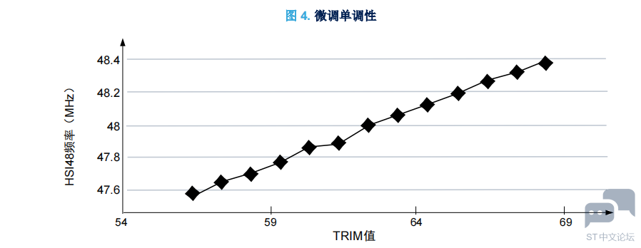

6 h6 h3 `9 ~8 L$ N对于 HSI48 振荡器,复位后校准值加载于 HSI48CAL[8:0]中。使用六个微调位 TRIM[6:0](在 CRS_CR 寄存器中)进行微调。默认微调值为 64。增加/降低此微调值会增加/降低 HSI48 频率。
. v3 E6 d0 i$ n* Q; {HSI48 振荡器微调步长为 0.12%(约 57 kHz),具体如下:
7 w, r+ t3 v! o: e• 将微调值写为 65 至 127 会增加 HSI48 频率。3 P) @/ w5 R+ m2 z% @  O6 ?
• 将微调值写为 0 至 63 会降低 HSI48 频率。
, M0 Q0 `- D3 h• 将微调值写为 64,HSI48 频率会保持为默认值。' O; k+ `2 K( ^* E4 G7 k" ?
下图显示了随校准值变化的 HSI48 振荡器行为。HSI48 振荡器频率随校准值增加(校准值 = 默认的 HSI48CAL[8:0]+ R8 S3 w/ L$ s4 T2 o* _
+ TRIM[6:0])。
