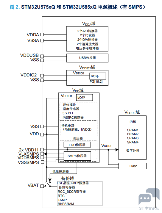

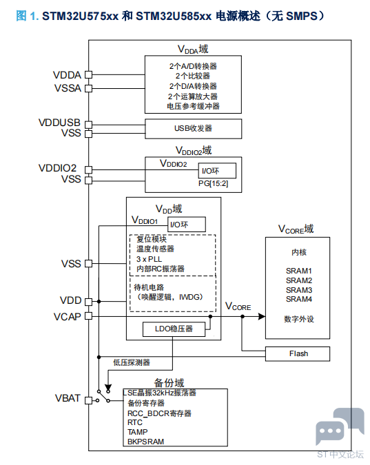

下图显示了 STM32U575/585 器件电源概述,具体取决于 SMPS 存在性。
" t, R8 x' x9 d9 K8 H, x
8 i* `& Q0 w. L
1V7J}R2~V[5IA{JX0G7~Q.png ; f& j  c2 X9 A. N# t. t, _
9 e# d/ z  g3 Z% b# X% B" g: o" d
7 v' @, m& t, p. P# q在无 SMPS 的器件中,I/O 和系统模拟外设(如 PLL 和复位模块)由 DD 电源供电。为数字外设和存储器供电的VCORE 电源由 LDO 生成。8 Y- {" ~" {! v# T; p
提示 如果选定的封装具有 SMPS 降压转换器选项,但 SMPS 不被应用程序使用(而是使用嵌入式 LDO),则建议设
* q' B  H5 a+ q5 t置 SMPS 电源引脚,如下所示:
' j2 m' ?( ~( z- b7 k( v5 j! h• 将 VDDSMPS 和 VLXSMPS 连接至 VSS; G- O2 M4 P& `
• 将 VDD11 引脚通过两个(2.2 µF + 100 nF)电容连接至 VSS(如在正常模式下)9 S3 p8 A+ J6 e  h, U0 N( ~$ M) _( D
