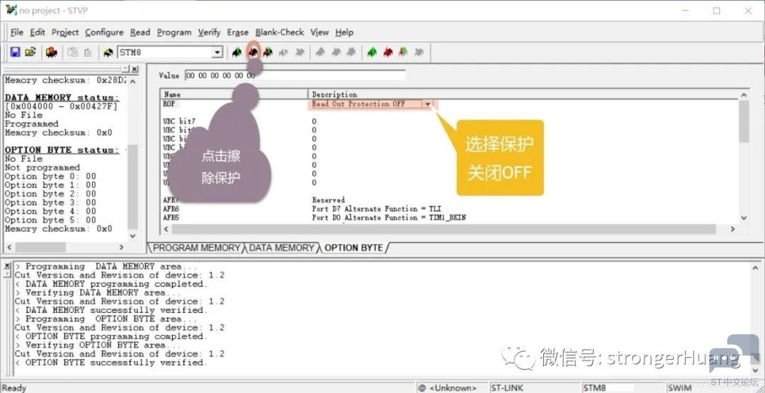

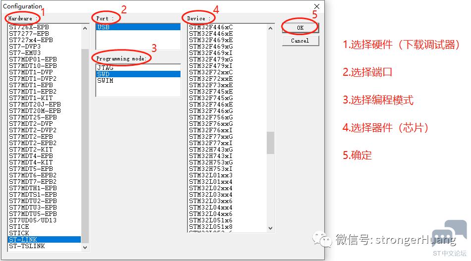

STVP是ST早期的一款下载编程工具,支持早期的ST早期的芯片(比如ST7系列),也支持STM8、 STM32。4 C* R$ q0 k* @ a 该工具虽然相对ST-LINK utility、STM32CubeProg比较老,但该工具官方在2017年还进行了维护,也有一部分用户在使用。 1、STVP介绍 STVP:ST Visual Programmer,即ST的一套可视化下载编程工具。1 n) \! D6 E. k y- D9 B% B: J STVP提供了一个面向ST单片机的Flash全功能烧写环境,可方便的用于读取、写入和校验芯片内部存储器与选项字节。 % g' X; P! _% c 1.支持下载调试硬件:0 b, f/ z' f7 o8 e: Y9 j0 k 支持的下载调试器比较多: ST-Link0 c; G; `# B/ H. }& V1 ? R-Link: x) [7 S! h' ? X. a STice STick+ F) P/ y" T& W# Y3 \& C ST7DVP3 ST-TSLink# J+ h# O, R1 |- z) W ······5 t* b, V) D3 z, q o' A- q ( g- W0 q5 d/ M+ K$ P$ E% |( d 2.编程模式(协议) 编程模式与下载调试器有关。$ \" s3 k2 M; P2 S 比如ST-Link支持: JTAG* l' T( \2 }* L% Z/ o5 g SWD SWIM7 \5 d; @& d! e' D5 \9 w 还有一些其他模式:* i2 l) [! l3 P8 g+ l4 I' ` ICP/ g& b( \0 E' y1 c/ i/ S Scoket ; J: a8 m# a. `9 E$ I% u" I 3.支持编程的芯片 STVP编程工具是兼容多个系列的芯片:7 r8 L9 }8 \" B% M ST7系列# A+ X- q m4 k8 d STM8系列 STM32系列 # D9 O5 i8 J6 I6 X1 N 先放三张图给大家看看: 0 ~ m3 {' I0 z. [8 X7 u/ ~6 r

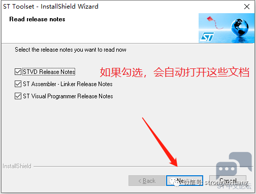

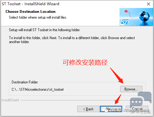

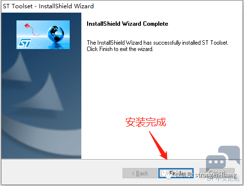

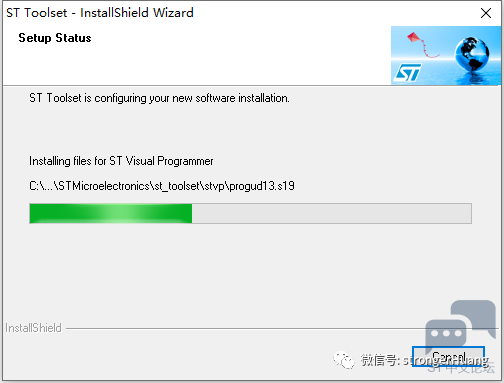

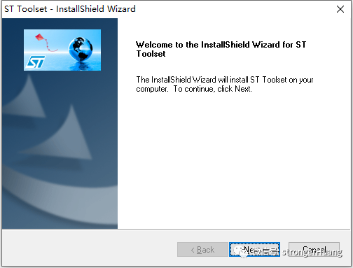

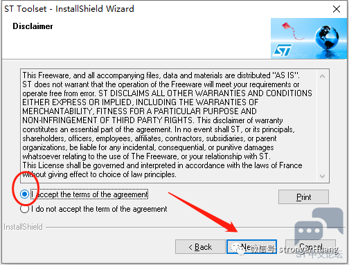

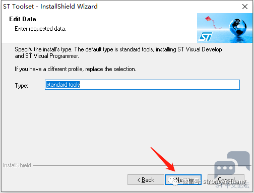

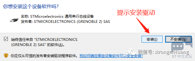

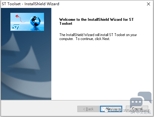

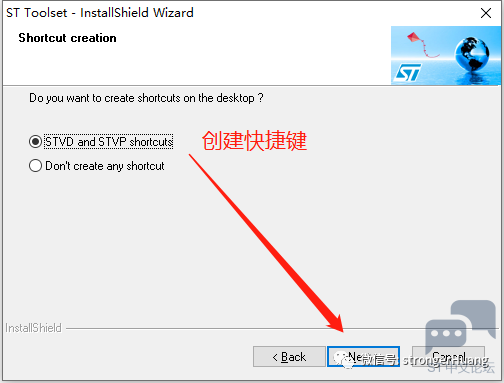

大家可以从这三张图片看到很多信息,当还有很多内容,下面继续讲述。, r0 R3 h& b$ J# ~" |! ^6 L( U1 Q ( V$ m" w8 k% A 2 、STVP下载) t" C" V" x3 g- J 3.STVP安装包说明 STVP目前最新版本V42.0.0,不出意外,官方应该不会再更新了(当然,不一定)。6 O' U _6 G8 N( n; V c' m, q$ r5 k7 I% z: h9 W0 X 下载的安装包(sttoolset_pack42.exe),是一个集多种工具为一体的安装包。 : E+ k3 _1 _+ `/ A/ y* X sttoolset_pack42.exe官方有几种描述: stvd-st7 stvd-stm8 stvp-st7 stvp-stm8 stvp-stm322 m- ]7 a2 Z( W9 ?1 l/ d4 c0 i / z& i/ f* Q2 G( j5 q 也就是说,sttoolset_pack42.exe是包含 STVD(ST Visual Develop) 和 STVP(ST Visual Programmer) 两种工具。 % W+ h' g0 P* r& o8 {$ H STVD支持ST7系列、STM8系列的软件开发环境(IDE)。6 O1 ^+ {' o% l3 B* \& d L# G" M+ j' a! K9 C G" M STVP支持ST7系列、STM8系列、STM32系列的下载编程工具。 * E" [2 [) \. P' E+ ? 3、STVP安装 1.安装环境 官网下载的安装包是exe文件,也就是说只支持Windows,不支持Linux、 Mac等操作系统。 2.安装过程 Windows的安装基本都是一路Next下去,根据提示选择安装就行了,下面针对初学者,把过程分享出来。
% [2 U3 z! m4 J1 q
7 R- P7 _9 t/ h& _3 A* ^
. |! Y7 X& D4 l4 o* t" T9 ~; ?& @
6 N: B; t" x# @- R2 A8 f ) g. m: _6 X' r8 ], s
h; e/ S1 v$ ^4 N/ s$ Z- f
8 [: m8 ^" ^# a, d# K+ _

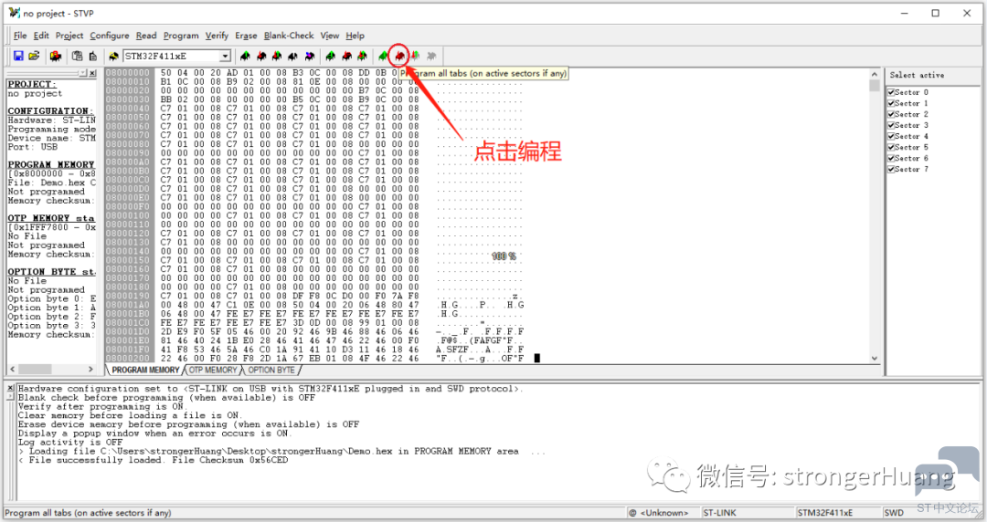

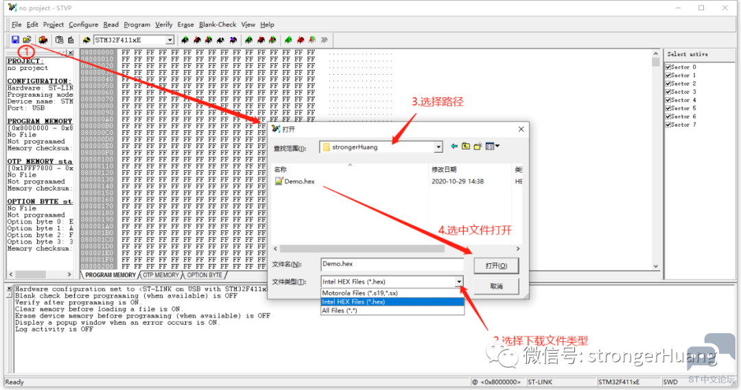

+ ]. S2 C! S0 q% \ 提示: 可能你电脑系统的环境与我有差异,过程中可能有一些差异,一般来说问题不大。4 \) W1 e3 Y" V N* C" _$ T 7 F! u0 A/ F4 e7 n) R% Q: i 4、STVP使用 STVP作为一个编程工具,包含常规的读、写(下载/编程)、擦除,选项字节编程等。 我们这里以ST-Link、 STM32F411为例来描述一下:. I* ~2 k& E. C9 l3 q/ b 1.打开STVP,选择下载器类型、芯片等。 : C! Y6 r- {# j: L. i - s a* l, H9 N& A( L 0 d6 ?* Q$ L7 B3 p% Q' C( F5 ] 根据你硬件情况,完成上面5个步骤。 , X% O a2 Z- _4 J, U 2.打开下载文件: p6 ^5 q1 o% M" Z }

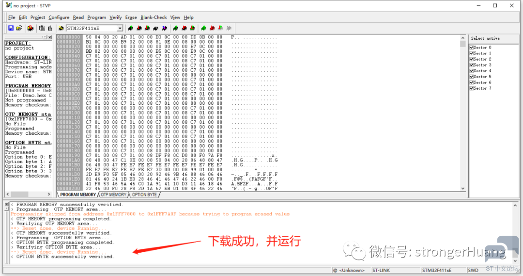

3.下载(编程), S1 i* o+ X$ V 下载之前需要用ST-Link链接好STM32:

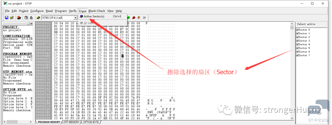

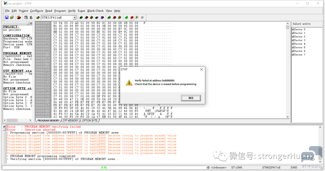

S5 }1 g6 O7 ]; g D/ N( ? R 4.擦除 下载过程可能会出现一些问题,比如写保护、未擦除
此时,进行擦除操作:$ A0 t/ B- o& L ! \+ o8 h' _: c% k: c

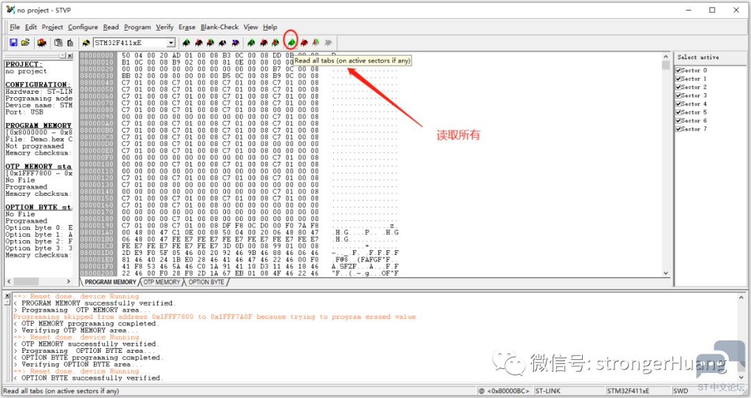

1 ]) p1 F- `* o; k+ i# z' p Z; b' ?6 B 5.读取5 R4 g; \1 F8 j 有时候我们需要读取芯片内部Flash,可通过这个工具读取并保存为bin,或hex文件。(前提是没有读保护)

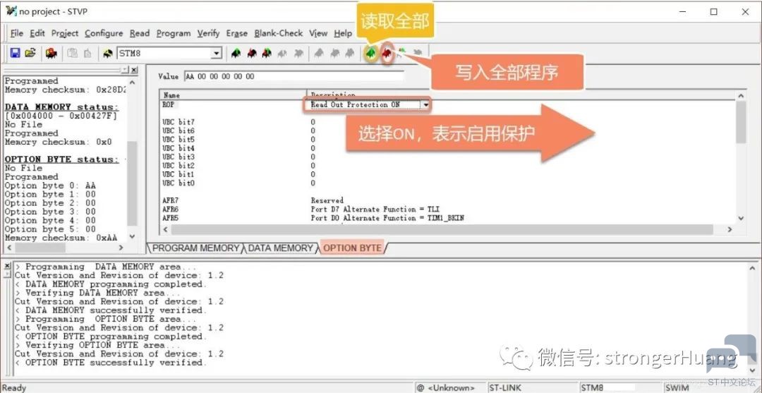

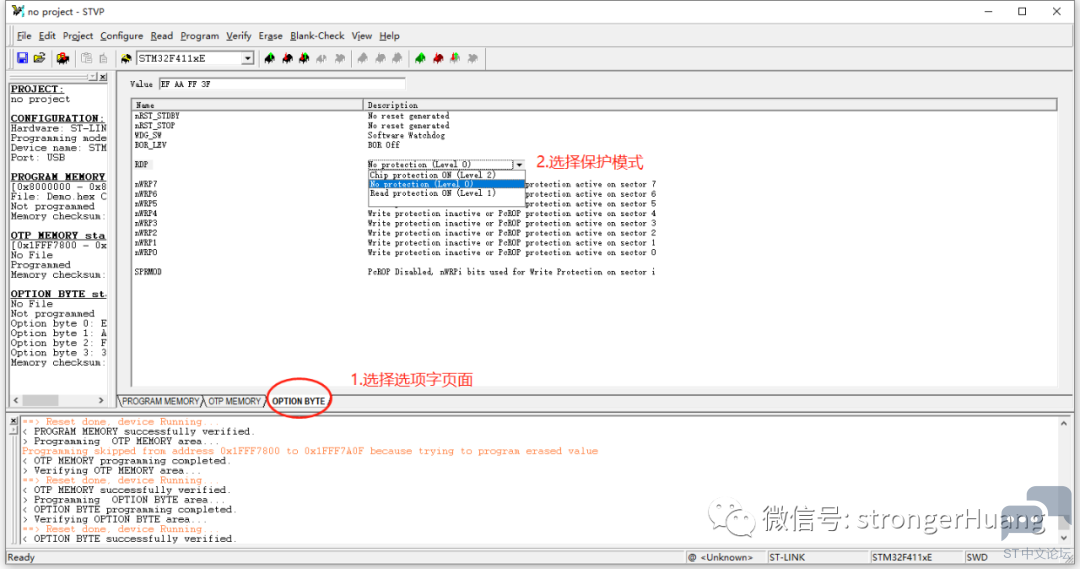

6.修改选项字 有些选项字我们可以通过编程工具进行修改,比如读写保护:3 ~' s" o7 i5 Z/ p
