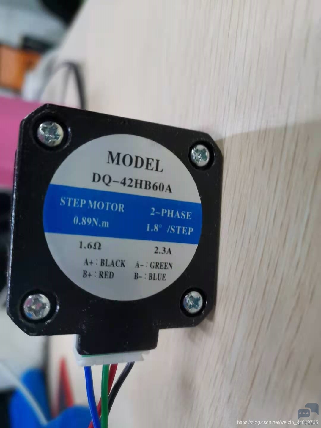

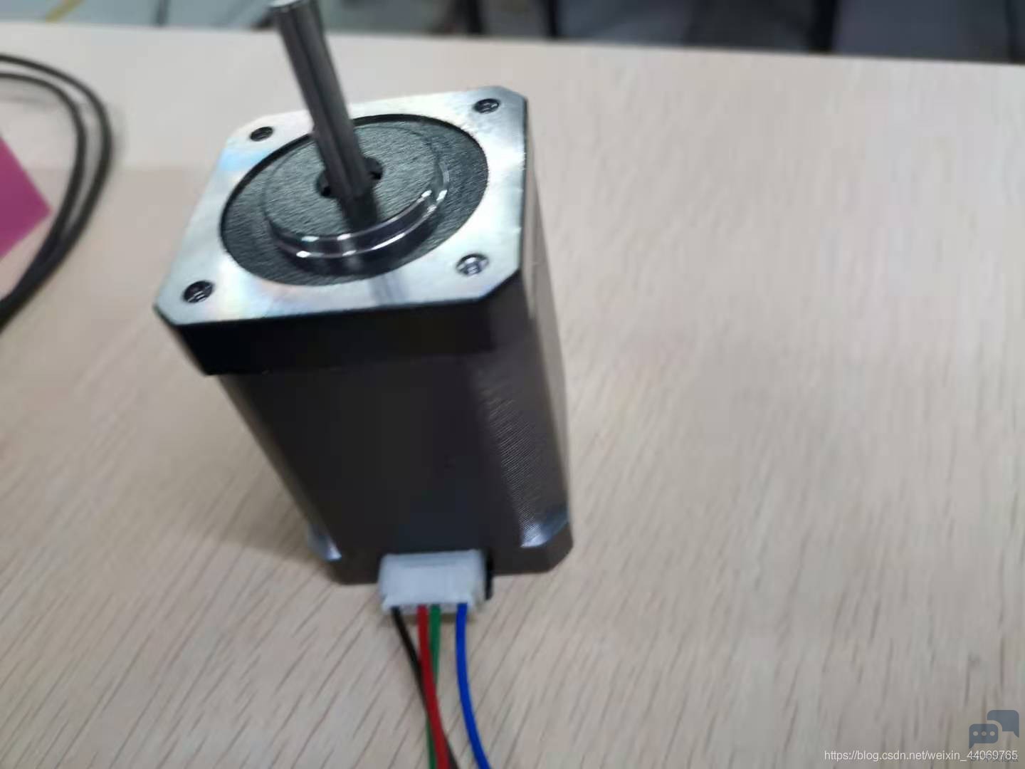

关于两相步进电机的详细内容,相信在网上一大堆可以找得到,这里我主要介绍的是实践部分。
' e  \) O1 Z! Y3 Z6 A首先,我们需要认清步进电机的四根线,一般来说四根线颜色基本都为红、蓝、绿、黑,对应的分别是A+,A-,B+,B-,一些步进电机上面会标哪根线对应哪个相,比如我用的步进电机是这款的9 P. O* W6 M* w- p0 u
0 L" s$ ~/ X7 |2 m& H1 |+ M& f+ z
2 t) F: w2 |! F( r; u
4 b4 J; y  o- N) x# V( N
0 w( q$ S# |5 |3 ~
8 d- s" q  L: i) y1 O) A
  x3 F, v& \8 H; L其实哪款步进电机都无所谓,原理都是差不多的,主要看电机的电流是否满足步进电机驱动器的要求。

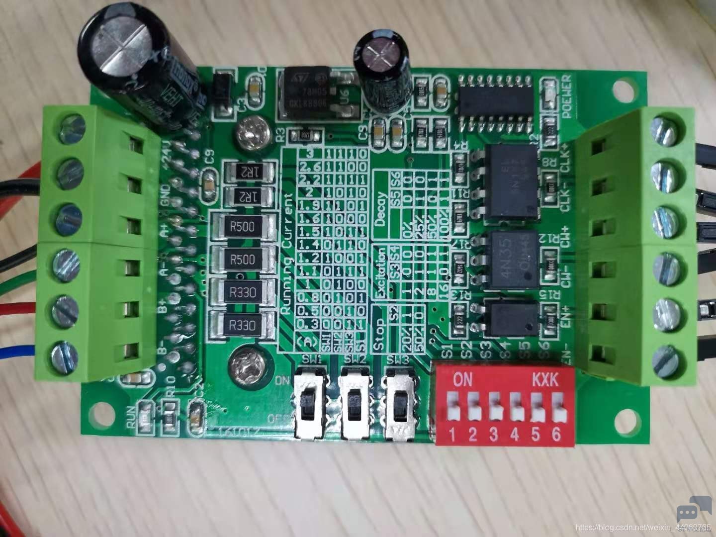

% c7 }8 y! M9 n我用的步进电机驱动器是以下这款,之所以用这款是因为这款步进电机驱动器体积相对比较小并且满足要求,从上面我们可以看到我上面的步进电机的工作电流是2.3A,而从步进电机驱动器的面板上面可以看出他最大可以工作在3A电流。
0 Z% X3 N# T$ a" w' G) ?
; H' L; `+ T  [* }8 ^
  {3 M$ F& _, M4 Y2 Y( y2 [
$ C/ ~; N$ I/ ^( `4 A1 y0 e1 e驱动器面板上面的STOP是指控制脉冲信号停止施加 0.5 秒左右,会自动进入半电流状态,这时电机相电流为运行时的 50%,以降低功耗减少电机发热,收到新的控制脉冲后驱动器自动退出半电流状态, 此功能 一直有效。一般都是设置50%,也就是半电流状态。+ Y/ b, [0 Q% @' l/ ^
驱动器面板上面的Decay Setting是衰减设置,一般设置成0%即可。/ E6 P/ p2 N( i6 t% @
驱动器面板上面的Excitation Mode是细分设置,原本发出一个脉冲步进电机转动1.8°,如果细分为2的话,步进电机转动0.9°。有些驱动板上面写着200、400、800、1600、3200等等,是指转动一圈所需要的脉冲数。/ U: m* P: @2 G- |% v3 H
驱动器和两相混合式步进电机的连接采用四线制,电机的绕组有并联和串联接法,并联接法,高速性能好,但驱动电流大;串联接法适用于高力矩输出。一般的,高速输出的接线方式其输出电流设定在电机额定电流的 1.4 倍;高力矩输出的接线方式其输出电流设定在电机额定电流的 70%。
