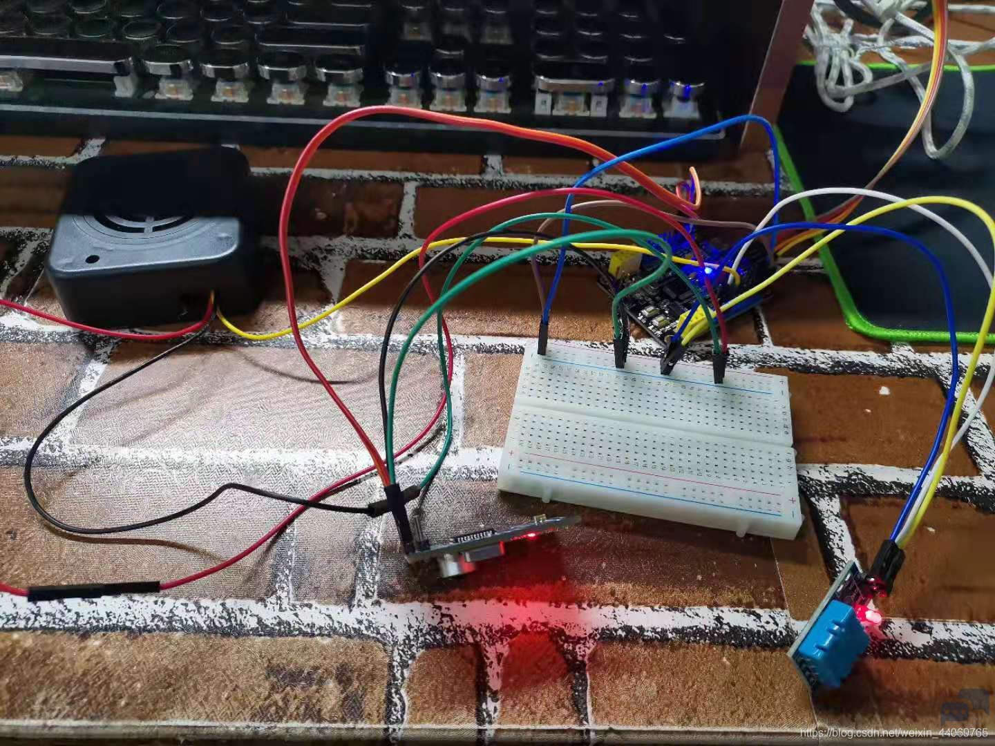

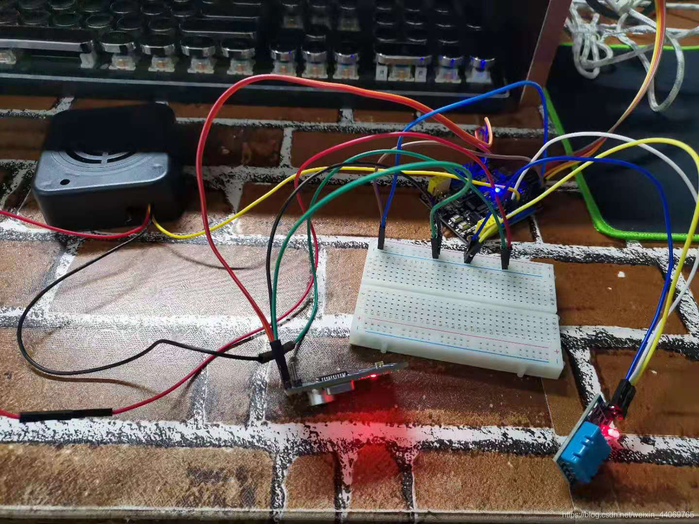

: p* G# c7 Z) r! _% H! Z1 Tstm32语音识别与播报检测温湿度
8 L; c  ?/ }* z8 v下面附上图片:
# t: F5 X7 z' }
, O0 I+ N& W9 M2 l/ n
* Q" }9 ]! A- L5 _
- ~' k4 \* N8 {" B" B/ W) ^温湿度的相关程序在原子哥的程序源码里面有,当然,在下面我也会附上我的程序:" i7 r: Z$ Q4 Y& [" f
串口1是与PC端进行通信的,串口2是与LD3320语音模块上面的51单片机进行通信,串口3是与MR628连接的
& F) l& a- L; ]! nmain.c6 m: L" S+ _1 X+ Y

关于接线的话,我在main函数里面开头就已经写了。至于LD3320语音模块,他是集成在51单片机的,所以你要设置那些语音的口令以及收到口令后发送什么数据到stm32的串口2需要打开LD3320语音模块的程序,在最下面我将附上所有的程序以及资料,我个人认为里面讲得很清楚(对于LD3320语音模块以及MR628播报模块,里面相关教学视频也有)
# }$ \$ X* i5 X8 i; U& T虽然里面的51程序是MDK4的程序,但是我用MDK5打开了,所以各位如果要打开里面的51程序的话,需要用MDK5打开,因为MDK5编译后,MDK4是打不开的。
8 B8 b" M9 s0 w& q' q* M3 z) i8 J+ f————————————————
