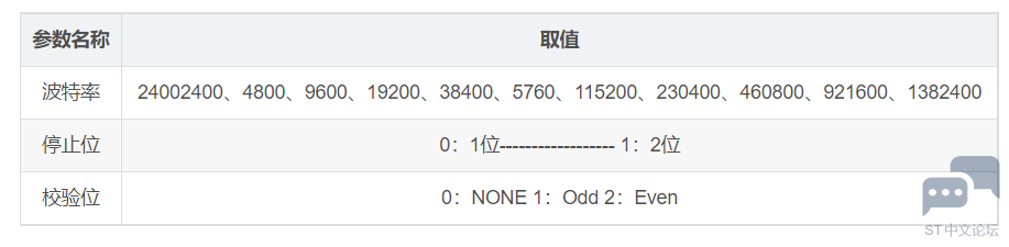

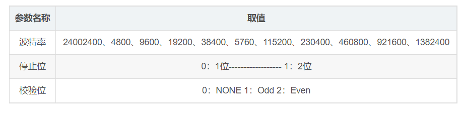

4)需要设置串口的波特率,在串口调试助手中发送指令AT+UART=9600,0,0,发送指令后,会返回OK。发送指令AT+UART?,会返回这个模块串口参数,串口的参数一共有三个,波特率、停止位、检验位。其取值如下:, I% G6 d7 G' ?6 V5 Q4 F% v) H1 c
9 C1 ]: [( s" w- Z( T
) l7 J+ v8 |; J& L2 v7 D( u# y: I! [
其默认值为:9600,0,0。
