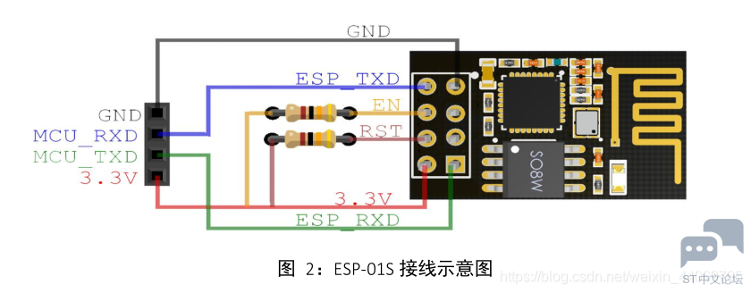

' _/ p8 w0 U# vWIFI模块的连接如下所示:: s' P; O% i8 R, D6 f$ K+ p
. H8 j8 }) Q0 K- }7 \5 c
* T: j1 H9 ~8 v
: }2 s5 r7 Z1 k+ \6 J; Q; m

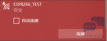

这些AT指令我是在程序中执行的,不过你也可以利用USB转TTL模块直接与WIFI模块连接进行配置,这里说明一下,配置AP+Station模式以及配置WIFI名称和密码只要配置一次就行,即使之后断电再上电也不用重复配置,每次上电后只要输入AT+CIPMUX=1和AT+CIPSERVER=1,8080即可。为了让刚接触WIFI模块的人能直接使用这个模块,我在程序中把AP+Station模式以及WIFI名称和密码都写进去,这样无论你的模块之前是被配置成什么样,现在经过这四个配置后就可以在你的电脑上面热点发现有这个WIFI的出现,如下图:
+ @6 d- v9 L8 R# S) L
; m. [* o* b. M8 w! _) |
* a# p0 j) o3 t+ n
$ O6 H5 W3 k# g% S+ k7 {$ }
到这里,我们的WIFI已经设置成功了。

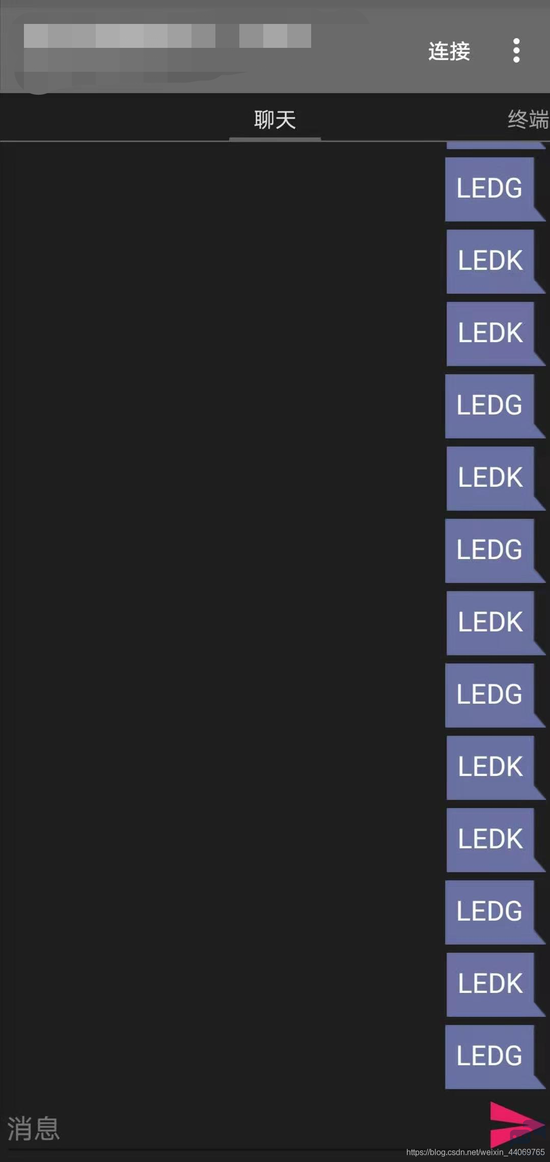

打开APP之后,点击右上角的连接,此时他会叫你选择一个远程主机进行连接(你如果刚刚下载的话,下面是没有任何一个连接的),而在你点击右上角连接后,会看到右上角有一个省略号,点进去后,他会叫你输入地址以及端口号,这个地址固定是:192.168.4.1,如果不放心可以使用“AT+CIFSR”查询(用USB转TTL模块直接与WIFI模块连接,然后在PC端上面的串口调试助手可以看到你发送AT+CIFSR后,在上面会显示WIFI模块返回的数据,返回的数据中就包括了这个地址),端口:8080,这对应着“AT+CIPSERVER=1,8080”。然后点击APP上面的连接,这样就将手机APP与WIFI模块的通讯完成了(也就是手机连接上了WIFI模块创建出来的WIFI,不过这个WIFI是不能上网的,只能拿来通讯用),就可以实现通过手机APP控制WIFI模块,进而控制STM32控制板了,上面的程序中,我是写接收到LEDK(也就是LED开的缩写)就亮起stm32f103c8t6上面的红灯PA1,接收到LEDG(也就是LED关的缩写)就熄灭stm32f103c8t6上面的红灯。手机界面如下:5 D* |; A4 |% H" O0 t# \' z
& x* W+ [0 z' v2 U+ f
, s6 s' {% e" Q" q0 {
7 P# V7 n3 a2 ?3 n2 _/ _
是不是看起来跟蓝牙串口的界面很像,这也是另一种通讯的方法,在我之前的文章中也有一篇是专门讲蓝牙通讯的,感兴趣的可以去看看。好了,要说的话就这么多了,下面就附上相关程序以及AT指令集的链接。
