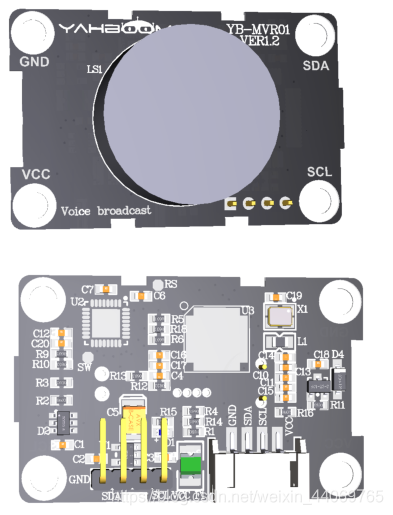

接下来分别给出两个模块的图片及链接# ?, x& Z/ u1 Q' Q
语音识别模块(本质是LD3320)
5 e+ j% {! V9 _1 e' Z: Z! ]4 _8 B
p- p3 B/ I5 @7 i- Q

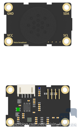

1 p3 O% r( _% [. h语音播报模块) G# I A+ V6 |' }/ O. G" G V3 F
- T9 w) z! m4 a) |) e
6 R" T' l _' Q5 |; T$ h& Z! ~
4 W" U( j8 \9 ^5 o* _
