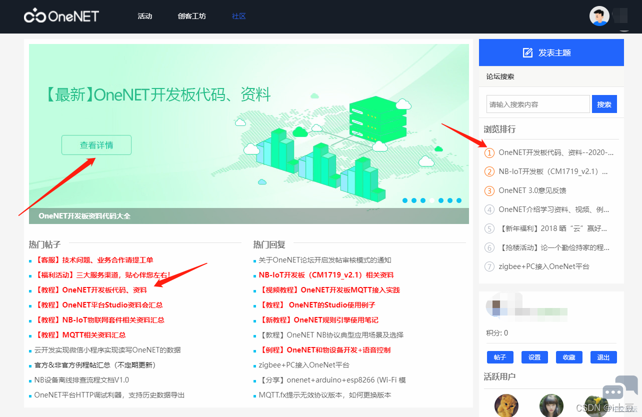

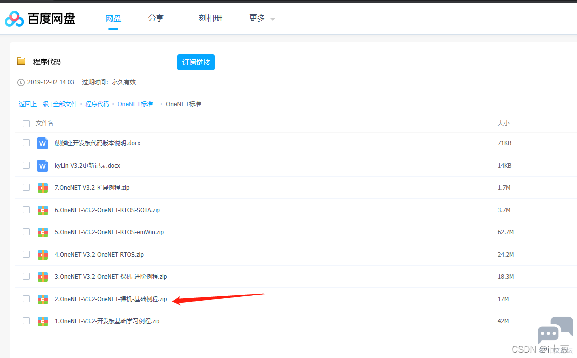

  ​本项目程序是参考onenet平台上的源码进行二次开发的,onenet平台上源码的位置如下:进入onenet官网后,登录账号,在上方有一个社区->论坛,里面就有源码,点进去后就有一个链接是百度网盘的,这里我用的是OneNET标准板中的裸机基础教程->EDP例程。# u0 P; L# S1 f% T5 {5 D

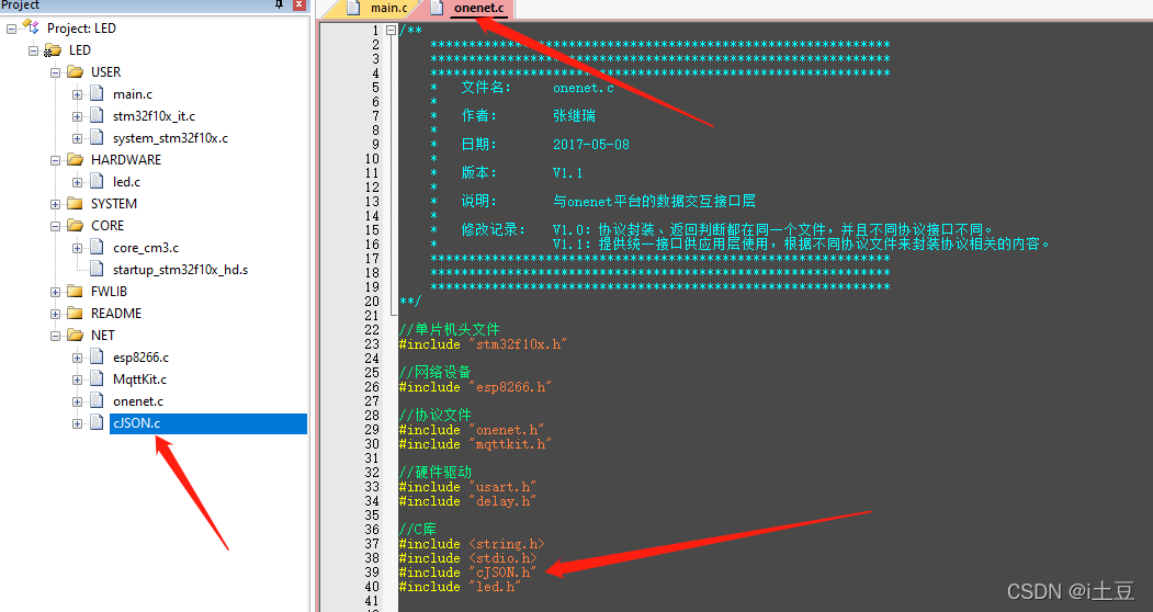

​  既然用到了MQTT协议,少不了要用到cJSON格式的一个文件,将cJSON.c和cJSON.h文件导入到stm32程序所在的文件夹下,接着在程序中onenet.c文件里面包含头文件cJSON.h,方便我们下面对接收到的cJSON格式的数据进行解析。

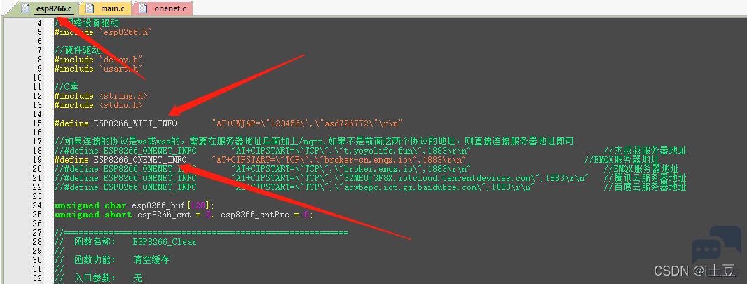

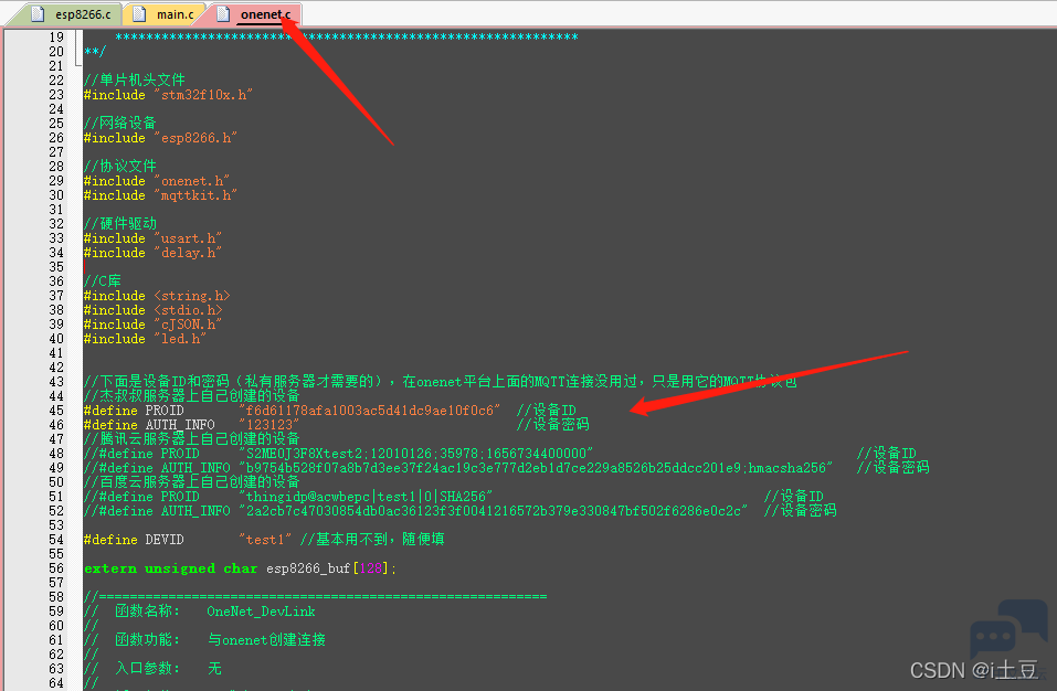

​  接下来,我们需要修改的是esp8266.c文件中的ESP8266_WIFI_INFO及ESP8266_ONENET_INFO,他们分别表示的是ESP8266需要连接的WIFI及服务器地址(修改成自己的WIFI名称、密码和服务器地址、端口号),本项目中给出了五个MQTT服务器地址,其中EMQX服务器是公有服务器,可以直接连接,至于其他三个服务器是自己在其他平台创建的私有服务器,需要用到onenet.c文件中的设备ID和密码。EMQX服务器连接的时候不需要用到设备ID和密码,所以设备ID和密码可以随便写。

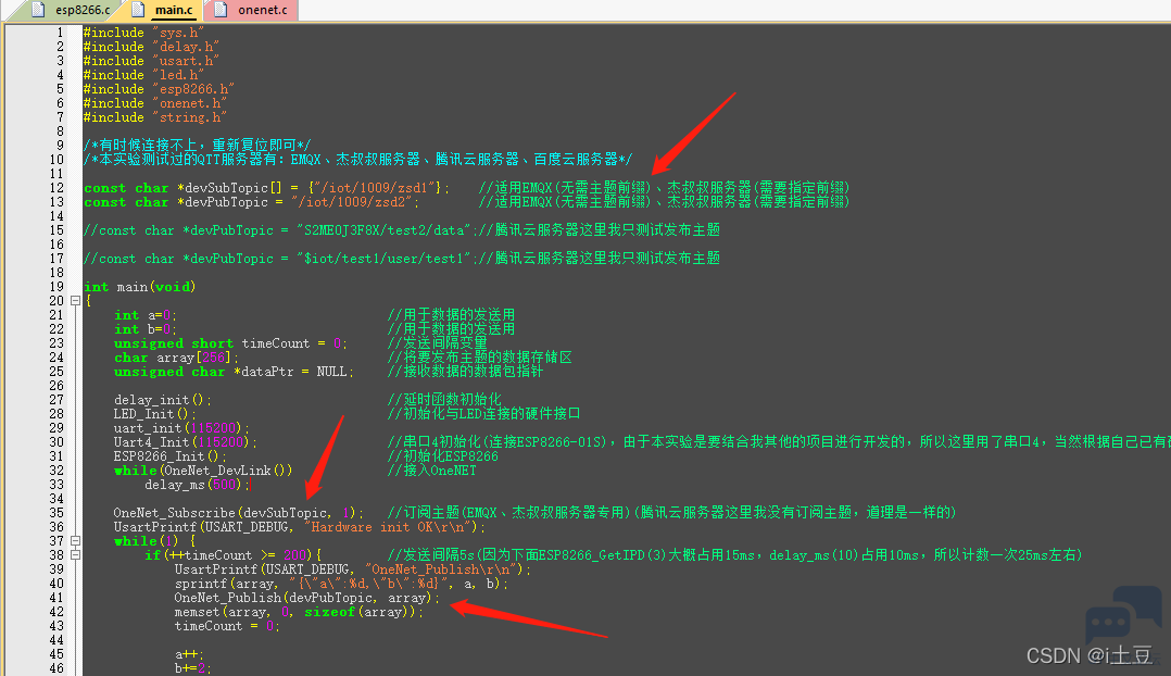

& T1 k) B% V* k! ^" M0 R​  最后,需要设置一下主题的发布和订阅,对于公有服务器来说,是没有主题前缀的,而对于私有服务器来说,他有平台自带的主题前缀。 此项目中连接的是EMQX的服务器,是不需要主题前缀的,所以这里我随便写了一个发布主题和订阅主题(同时这两个主题也可用于我创建的私有服务器的设备相对应的主题)。0 T# }9 `1 A: r" o$ P& K: Z

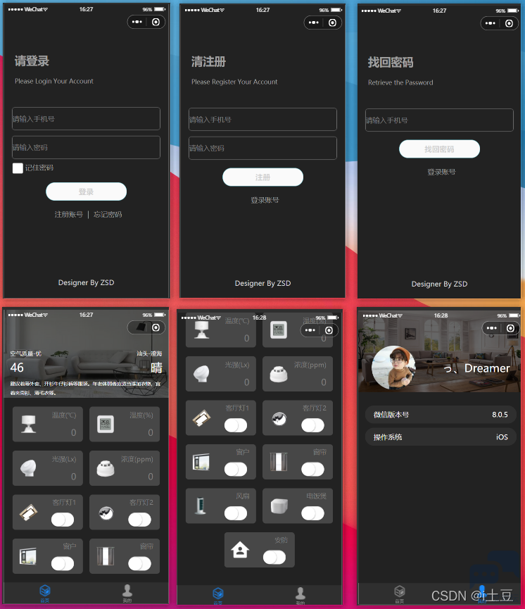

​  先上小程序的效果展示图4 D$ z0 o9 M- k, I6 n
  e6 X$ G+ o* O( j8 K, j( t0 c" L- p; D6 s4 t( c
( h+ p8 e; J+ Q
​  此项目的小程序我没有用过任何框架,都是使用微信原生框架进行开发,其中首页涉及到天气数据的获取,这里请求的天气数据API接口采用的是和风天气开发平台上的Web API接口,其链接如下:和风天气开发平台$ N* p; `% B6 j8 A( Y

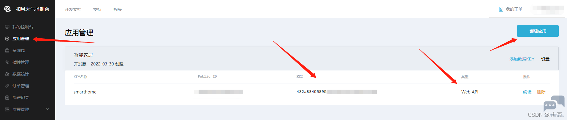

​​  要请求该平台上面的API接口,需要在该平台上登录账号,然后进入控制台,在上面创建一个应用(目的是获取到一个KEY),如下所示:
