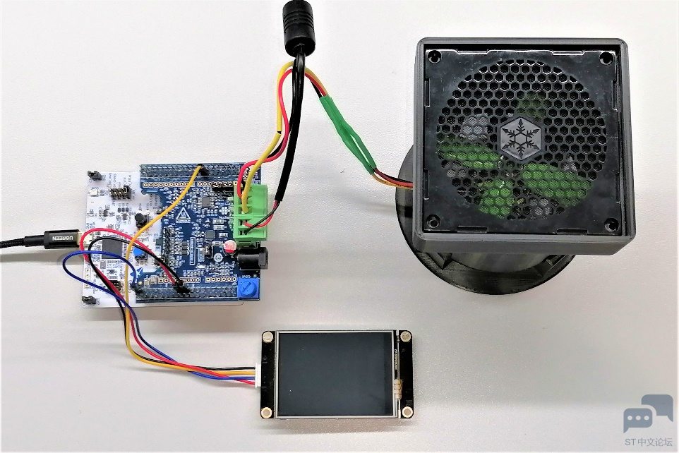

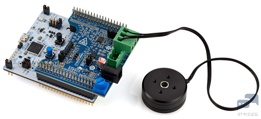

用于驱动风扇的电机控制套件包括一块NUCLEO-G431RB主板、一块电机控制扩展板,以及一台无刷电机。
' ~& C: |) m- `. d& e) O

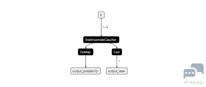

我们使用netron查看模型的结构如下
9 p: \) q6 I, S( i# _: V3 U5 d) J

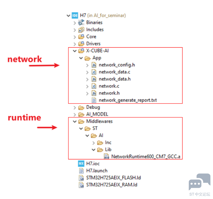

在stm32ai_output文件夹中,我们将看到有以下文件生成。其中,network.c/.h包含关于模型拓扑的一些信息,而network_data.c/.h则记录了关于模型权重的一些信息。
# o# C' Y( Y1 K, |0 U. _( r
; Y9 r% J! B4 r- E$ _" P0 Z
此时,我们准备好将生成的模型集成到stm32项目中。在CLI模式下,我们需要手动添加STM32Cube.AI 的运行环境到项目,所以我们可以调用network.h中的函数来运行模型。
1 O1 ~1 o4 ~7 i1 V6 M+ t

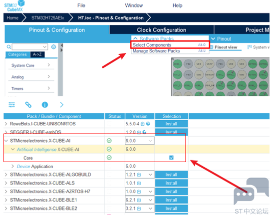

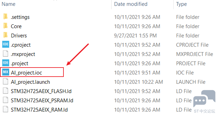

当然,STM32Cube.AI 提供一种更简便的方式来集成AI模型。假设您的项目从一个ioc文件开始,我们可以将AI模型添加到cubeMX的代码生成阶段,然后一起生成代码。
+ L9 o! n3 U6 w/ C5 }
' r9 u1 `8 V  v$ v% j( e$ g& C6 B1 [
启用cubeMX中的AI功能如下,选择对应的STM32Cube.AI 的版本。
, E' `: s/ o$ O9 F+ J4 q4 V. k
! W$ \( N& _5 M  r; L4 e
我们可借此将AI模型集成到项目中。
9 k7 C1 Z5 f. r. u
就这样,在我们生成代码后,AI模型转化为优化的C代码,然后与STM32Cube.AI 运行环境的对应版本一起集成到项目中。
