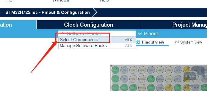

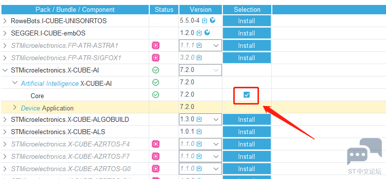

6 U- I2 ~/ K, d7 Y9 D5 _; [  p拿出之前准备的工程,选取ai开发需要支持的软件包cue-ai,在software packs点select components
& Z5 s' d7 x' u% [7 m( ?5 u3 r3 j: r  F4 `: _$ v
5 Y- v% _% A; |
% F7 ^% s8 [" X

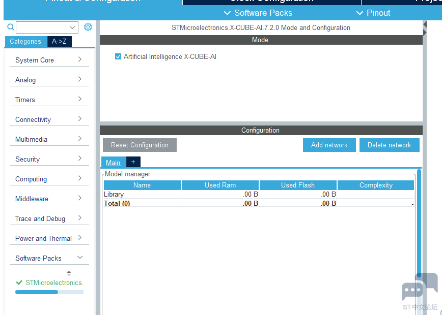

在X-CUBE-AI行下core勾选,点OK完成. F3 I/ q3 `$ a* H3 Y; k* {
微信截图_20221029165346.png 3 H% D6 t% P; x! Q2 S/ c
, R% ?$ Y  y. [. f# e
7 `5 C7 z0 s  k2 X' J. o. V6 E回到引脚配置页面,最下方就是上面导入的CUBE-AI工具包! W/ L; H: n9 d$ I, a# a
微信截图_20221029171555.png ; O: R+ g# v4 E/ Q5 }3 |
3 O6 `$ M+ n! P
2 }9 b( R- i! n6 c" M& |& U2 n7 v
/ {4 x! {& l4 D& u! E

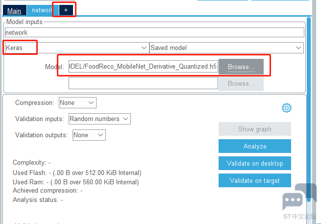

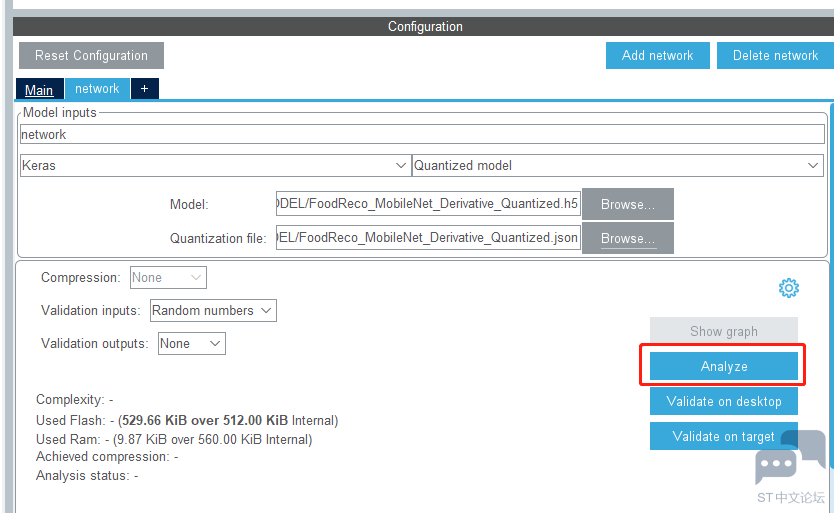

点击+添加,这里要根据自己使用的模型,以及模型特点选择,如下图选择的是原始模型
4 T4 U) l: n" l) n 微信截图_20221029171744.png ' ?: t3 F' v( F/ ?+ S

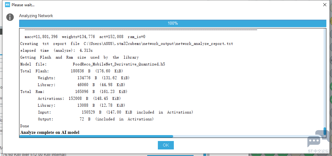

2 d; p5 I/ r$ X7 d' O' \" t3 S" o. ~这里选择的是量化后的模型(量化可以减少模型的要求,但是精度会下降),点击分析: o3 d" _* c7 L" [+ p; w" I
' b3 L7 l7 A% g$ @( ]0 g9 u. E) j7 D. T+ f, O: n  m
分析中; G2 h) W6 u7 K. j, ?( B4 O
' e. j, ?1 Q" M+ p) E+ f9 ~

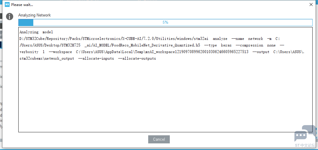

4 E  T6 N; E. o$ P* ?分析完成会显示是否可以部署到设备上,以及资源使用情况。
' P5 l/ _8 l1 K. R# q4 Y 微信截图_20221029172246.png
& k" B, b6 m5 j& i1 J3 V

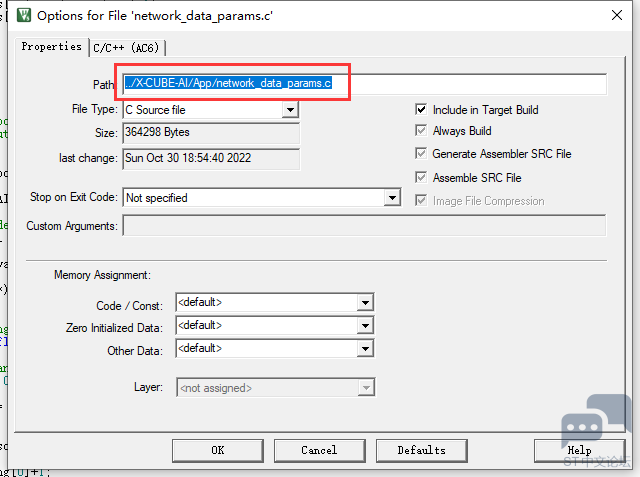

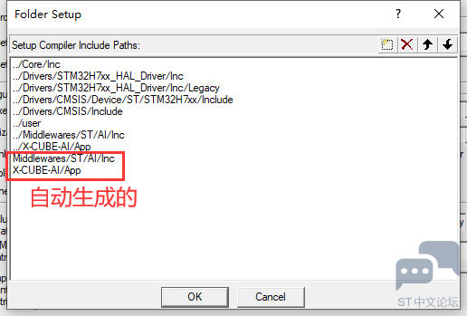

6 b, ]7 Q; f# F! E& X7 ]6 b回到工程,有个小bug(使用的STM32CubeMX版本为6.6.1,X-CUBE-AI版本为7.2.0),下图的几个文件路径老是生成错
; I" Q/ P, g3 x( ^, f6 t* t
( h# D! b* Z# {7 v/ O
: f2 }9 z8 y( ?& K: a$ k8 o/ H
  c& V/ F; b5 U1 n( c6 B% R7 n
右键文件打开设置,修改一下路径就行
% H1 f, `/ d+ n2 I; w
4 u# L& M# L; X7 ^" L" R
QQ截图20221031110911.png " A8 O% q! N$ a6 j! l4 ]
6 s* [6 H9 P/ O$ h& ~* C
头文件路径也有一样的问题2 B6 f' c% T. w1 I
$ |/ H* S( r% d2 w: r8 F0 F9 E3 G& j# _# h" o0 U: \4 Z. u

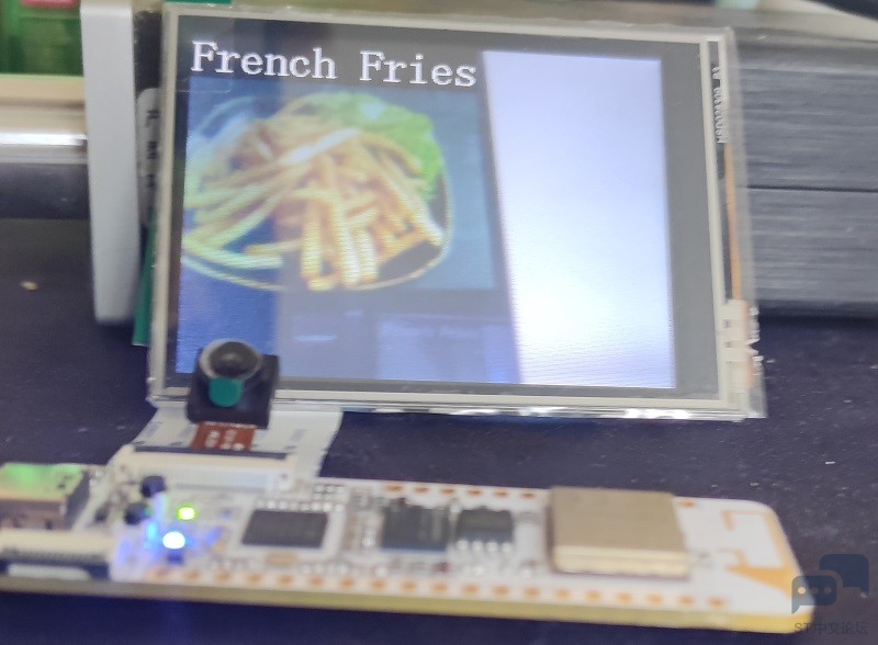

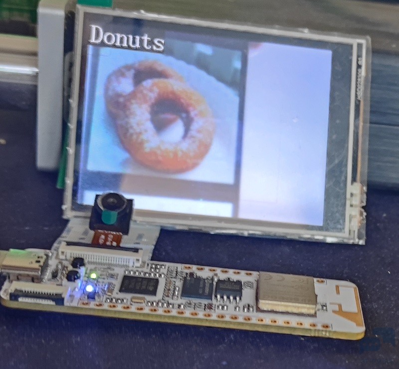

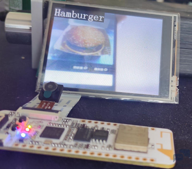

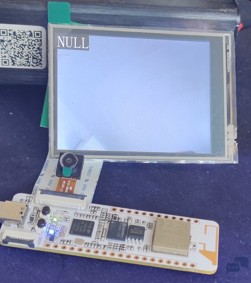

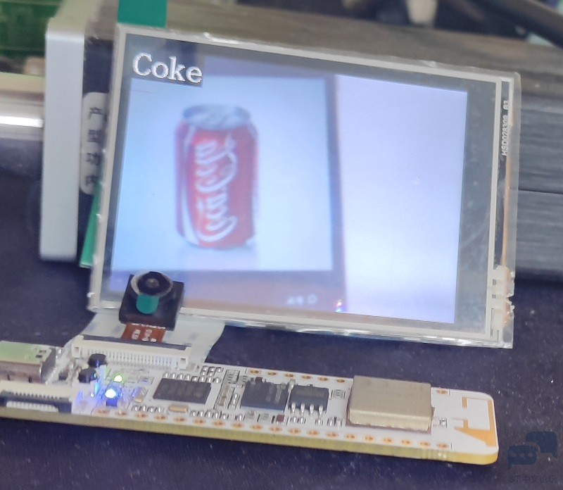

+ v7 C4 s) ^& p" n运行效果(一共能识别18种食物,这里选了几个看看)
' d9 [  i) D& u* }2 `/ \4 J3 d% t" U
, i5 H) z* s7 c2 t! Z( z空
  ?( T8 O- h4 @ IMG_20221031_113022.jpg 5 _- S* A( k8 |* M1 t
可乐
: R2 T$ Q9 t$ {4 D% t& Q# B IMG_20221031_102903.jpg ( l$ e0 Z) a9 @, Z+ \$ u/ E
- e! k  ?" e, M& c, u8 p( ?
甜甜圈
0 d* m$ [- a- E8 C2 r- y
- f* _7 `4 e* q; _汉堡包; x. `' I7 _# G; w/ `& l
9 W) D8 H# c2 S% X0 c+ ~8 l8 D1 L* w7 ]& D8 K$ p  x( ^0 Y
薯条# A" _" S5 l* K" s2 W% @
! i9 U4 S6 W- [3 S& ]; I. t  a; U, ?4 I: c
4 {$ o; F+ d5 D0 p9 @
