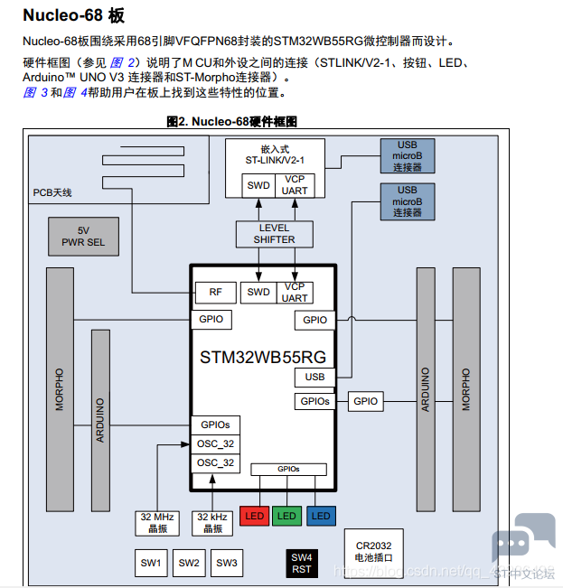

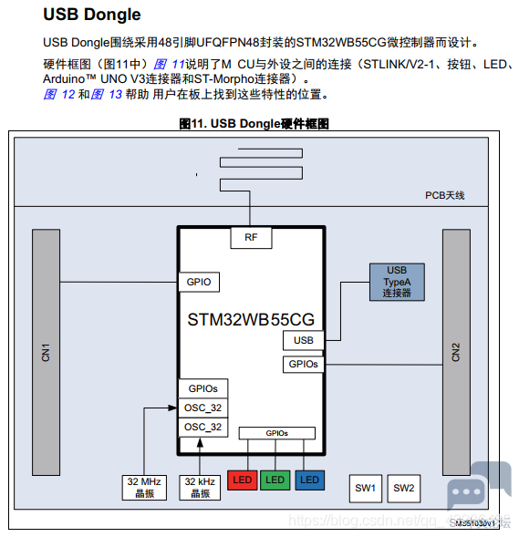

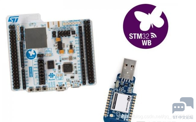

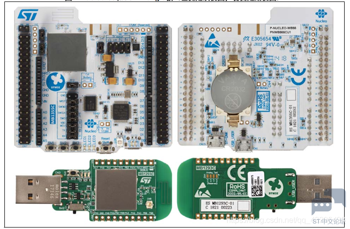

        STM32WB55 Nucleo pack 套件是 STM32 的第一款双核 MCU,又具有BLE 5.0 + 802.15.4 双模的无线功能,低功耗设计。$ ]: d7 z6 i! p( a7 i/ v( ]  W9 D

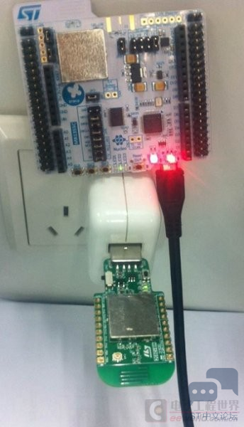

出厂配置的范例就是一个作为广播的server,另一个作为client的群工作方式,可以互相控制绿色LED的亮灭。! n, `/ [% S6 f  b
首先给nucleo板通过st-link的usb口加电,led开始闪烁。这时就自动进入server模式,开始广播信号。" C3 X- |8 ~2 [* U+ ~
然后直接通过usb-A给doggle加电,进入client模式,按下SW1,进入server时自动连接模式。

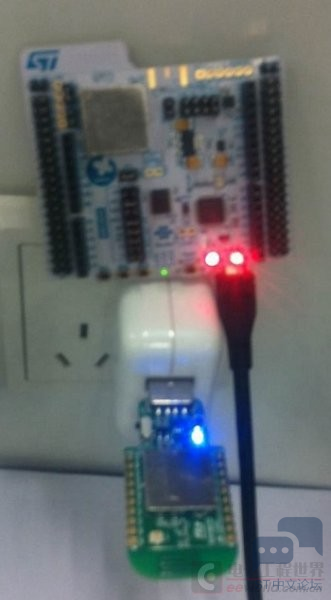

建立连接后,led的闪烁频率都发生变化,
+ m) A3 {& |# M# b0 w
& J! G' l- Z* Q* l# E  Q! ]! h+ ~) F/ s( H5 P8 w+ r
在nucleo板上按SW1可以控制client的led亮灭,同时控制SW2可以控制连接的间隔。# |0 C5 A. v4 h9 ?* A3 @% _

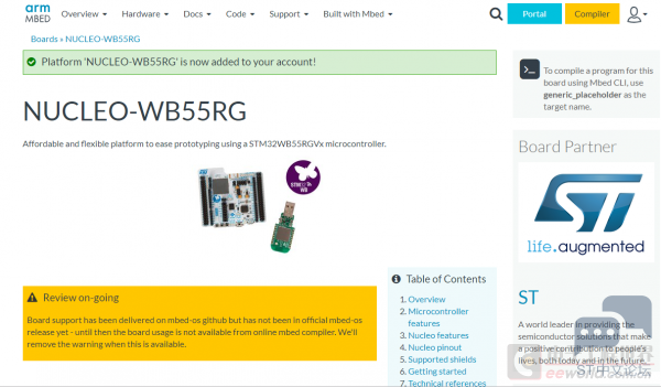

快速进入开发状态,当然是直接登陆mbed网络,可以快速开始开发的。不过应该还没有蓝牙的配置,应该只是对应于M0内核的, b0 z" ~. ~- U( o! k- V
6 u0 O! B2 [6 ~6 I- W+ e. E- |模式,不适合比较全面的开发。

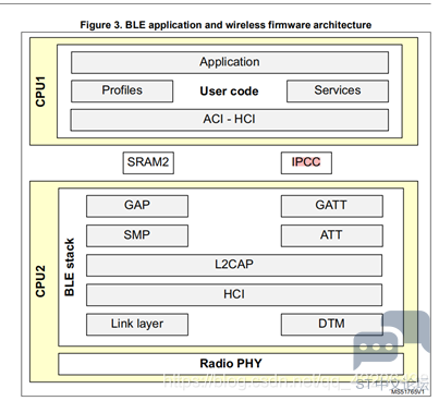

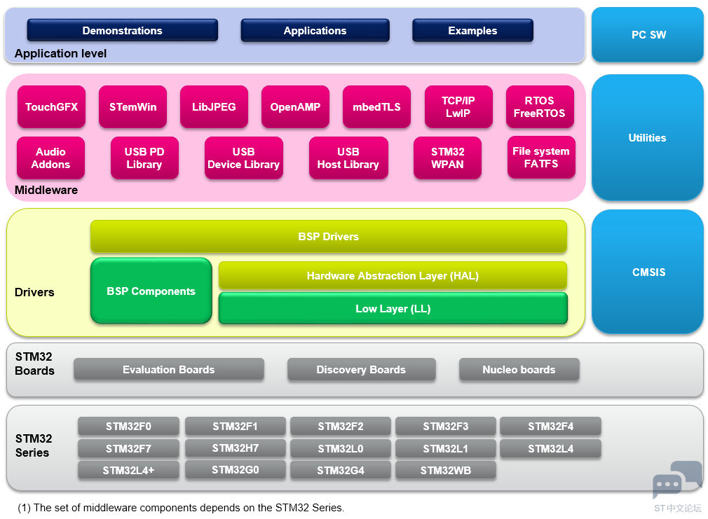

& W  c4 n9 }* `% Z5 [% P0 x! J6. 便于开发,提供了参考范例程序STM32CubeWB Firmware Examples for STM32WBxx Series ,并提供了参考的内核架构,
# r4 @* s) U& B
- g9 h# g/ U2 L/ r+ ~9 \
# V  \3 G2 u% G
/ k# K+ G: e4 @7 d# W
后续可以围绕这个开始项目开发。/ A# h) u" V; R' g
- i. F5 M5 v9 |( Y% f  1. 采用了双核的设计很好,可惜 CPU2 这个核(对一般开发用户)不开放。不开放还不仅是没有提供 CPU2 上程序的SDK,仅提供了可选的几个编译好的 image(还是加密的不能反汇编),而且无法访问 CPU2 私有的 Flash、SRAM 部分,无法通过 SWD 对其调试。虽然称这特性为“安全”,然而这是开发板,并非卖到终端用户的产品,要防什么呢?总之结果就是:STM32WB55 只能当作一个单核 M4 MCU来用,而且还不能访问到片上全部资源(比如,想用整块 flash, SRAM2是不行的,不能全片擦除)。
7 d7 S% J0 t' w; ^4 f4 [" `7 w; H
! d4 `9 J" a( i8 G* d
  2. 就算是不去动 CPU2 部分的东西,只开发 CPU1 的程序,那么怎么跟 CPU2 交互得知道吧。然而这方面的文档(据我能找到的)还是空白。CubeWB 中有不少例子,没错,可惜这些工程使用的程序库——STM32 WPAN,没有提供函数说明的文档,更没有编程手册。好,如果要新开发一个无线的应用应该怎么编写?总不能拿 demo 自己去改吧。我个人觉得(从 BLE_p2pServer 这个工程看来)这代码的结构真是乱啊,效率怎样先不管,嵌套的调用太多,使得每个函数的意图看不明显,再开发就很费劲了。
