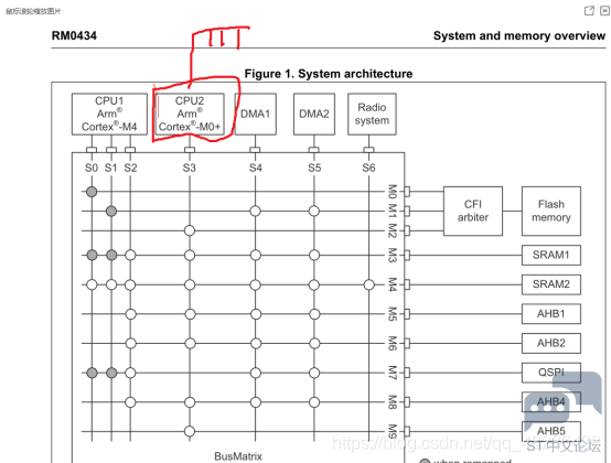

STM32WB55包含两个内核,一个M4处理大部分任务,一个是M0+,专门处理无线通信。M0+内核对一般开发用户不开放。当使用更高版本的无线固件库时候需要对m0+内核的无线固件库进行升级。! G" m* g+ K! s

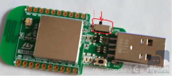

5 [" f8 L& L8 P6 V; d+ F$ R0 l0 t步骤一:硬件准备:
$ a* j  A6 m& r4 Y: ?stm32wb55 USB dongle  SW2拨动到远离USB口的那端。. c' \7 \1 H% K! C

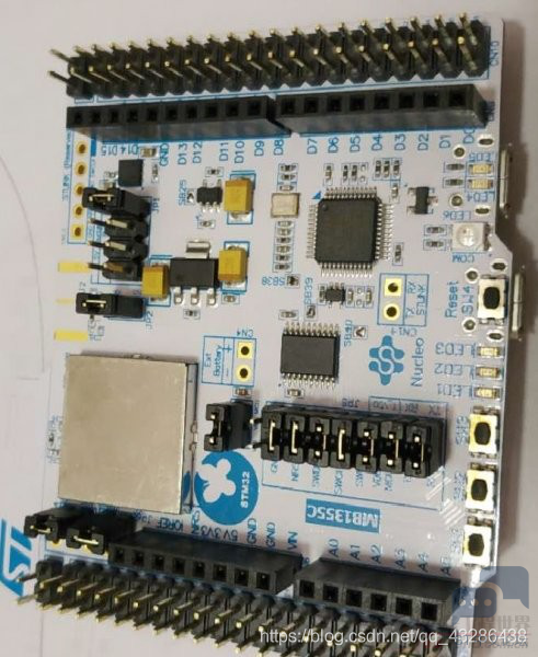

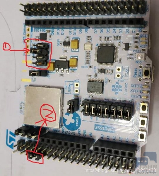

* y) T5 }$ Q7 {! kstm32wb55 nucleo: CN11的5和7腿短接,JP1跳接USB MCU(其他不接 )。. E1 F3 z/ S2 h% E

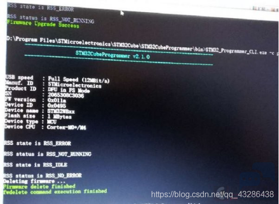

2 u( a0 [1 I1 v9 o" @# L5 t8 u步骤二:上电,擦除 :STM32_Programmer_CLI.exe -c port=usb1 -fwdelete' R, E2 L( X) G/ o( ]" }# K
过程:
! S7 Y, b# _" u( C2 h% b& H& w2 l) G3 `
; E. D8 s! I! B, @# [# C2 k" e) I+ ]0 E+ ~$ J; ~9 a
结果:! |' |' c( P9 g% v6 \9 y

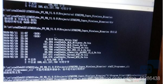

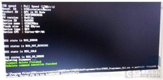

步骤三:烧写:STM32_Programmer_CLI.exe -c port=usb1 -fwupgrade [Wireless_Coprocessor_Binary] [Install@] firstinstall=1
: }1 y* j: l- HWireless_Coprocessor_Binary是你要烧写的文件
# ^( f& {5 l3 [4 Z  V5 m( `7 o/ KInstall@是烧写文件地址
( ^. L7 A# N9 q
$ {# l5 [- D! m/ X% o
- t  O2 H6 l8 f5 m( b. q2 e" i: G8 `5 c, F

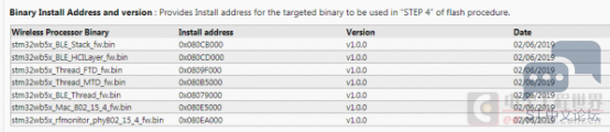

过程(我这里是烧写的thread固件,一定要看清楚烧写哪个,特别是地址要对):

' a* F. ?2 t5 E+ D6 V结果:
$ ~) t! e2 X5 J: G; n; m9 c+ Z+ i5 d
3 j% x* R: S1 E: D, u! s4 ^  h! i2 q 20200607091640128.png $ K8 z5 ~! M9 p! J9 H

步骤四:断电后恢复硬件设置到原来状态。8 n+ w2 S& Y  C
stm32wb55 USB dongle  SW2拨动到靠近USB口的那端。6 ?& u8 @4 p! ]
stm32wb55 nucleo: CN11的5和7腿去掉短接,JP1跳接最靠边的那个(其他不接 )如下图9 Z+ L6 S' [3 o8 v$ ?

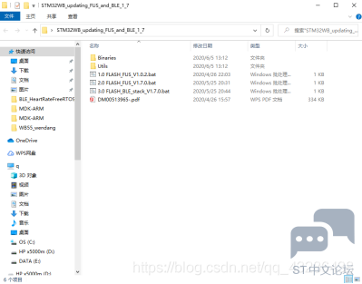

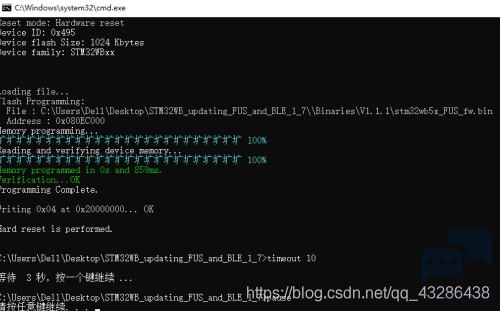

  _+ V; s5 x; U3 U. X2.以下仅介绍如何快速通过ST-LINK(命令行界面)通过SWD / JTAG更新无线固件库二进制文件。所需软件、无限固件库、协议栈文件和升级所需要的命令行都被放在“STM32WB_updating_FUS_and_BLE_1_7”文件下,只需硬件上连接好ST-LINK,按以下步骤便完成升级:
" E' ]/ h; @# @( t9 f步骤一:打开“STM32WB_updating_FUS_and_BLE_1_7”文件夹。# U/ ]  s6 c6 G, e6 g
+ Q* a/ M4 y, P: ^# A: N
7 M+ {  u6 r0 x4 o( f

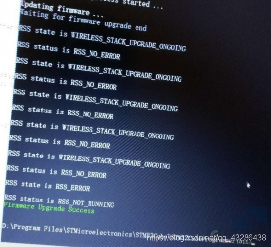

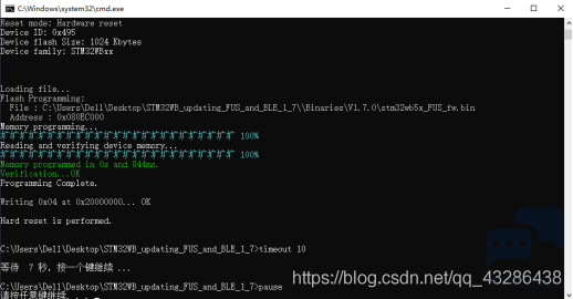

4 R. A5 Y4 A, X( L6 ~# ^0 U, Z6 }步骤二:首先鼠标双击运行“1 FLASH_FUS_V1.0.2.bat”,一定要等图片中蓝色字体都“100%”便完成升级- y: _! y: I, P' v) S3 t
/ B) T- n( B/ g% L6 ~* J3 R4 O 20200607091716204.png 3 @  e1 {  \1 ~
9 {; V( k8 K% R  `$ m# Y+ {& Q5 Q! l步骤三:再鼠标双击运行“2 FLASH_FUS_V1.7.0.bat”,一定要等图片中蓝色字体都“100%”便完成升级。

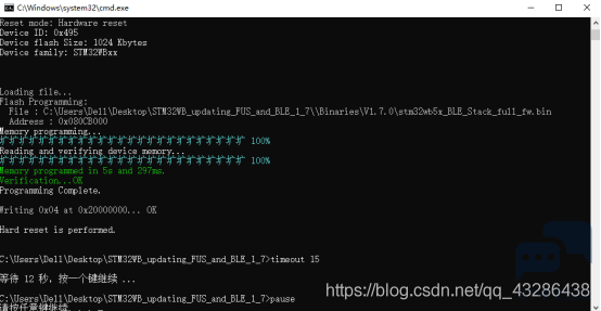

步骤四:再鼠标双击运行“3 FLASH_BLE_stack_V1.7.0.bat”,一定要等图片中蓝色字体都“100%”便完成升级。
. L, A  T" E$ T6 X( z: H9 T% p" a* w
7 N/ O( M# k$ K
2 s6 s0 f- Q" y6 `# B( }& E  i& ]4 z* q
以上步骤完成便完成了M0+内核的最新版本的无限固件库和协议栈的升级。再下载M4内核的程序就可以了。# ^$ ~$ n5 U% T* j5 ~
