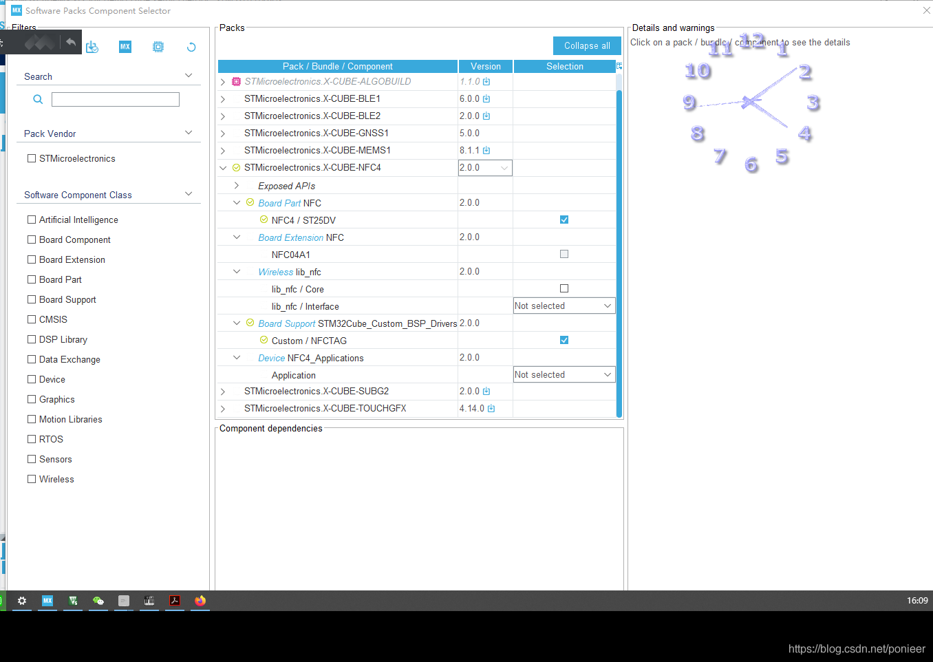

在software packs component配置如下:
Board Part NFC
勾上就行了
Bord Support
勾上就行

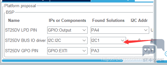

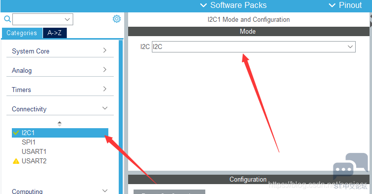

I2C设置
[外链图片转存失败,源站可能有防盗链机制,建议将图片保存下来直接上传(img-2oAWOwg6-1601972873181)(I2C配2.png)]
[外链图片转存失败,源站可能有防盗链机制,建议将图片保存下来直接上传(img-jIldRQLf-1601972873182)(I2C配置3.png)]

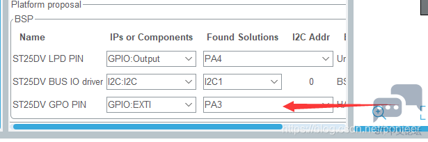

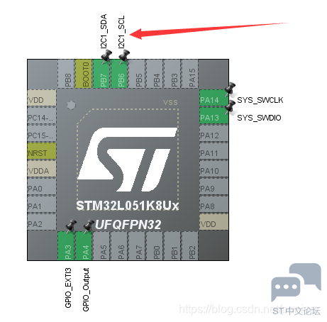

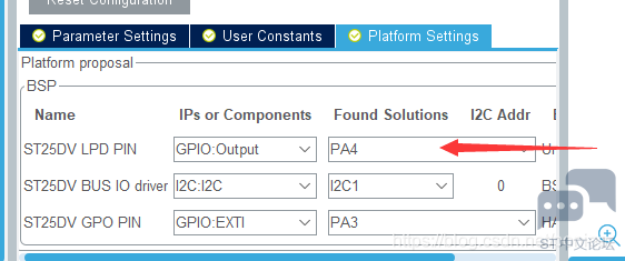

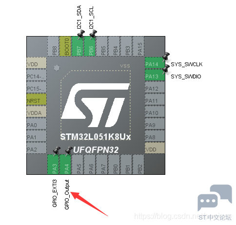

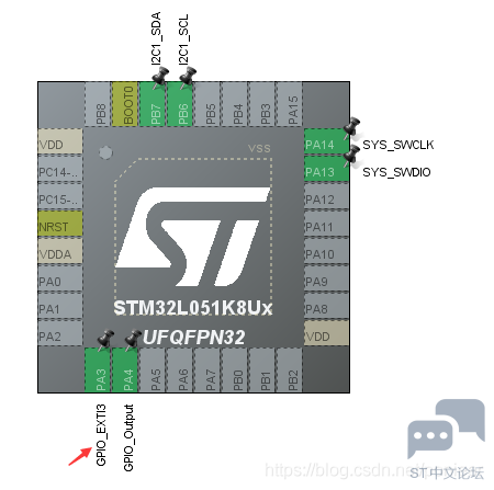

对于st25的GPO口设置成PA3触发的外部中断
对于LPD引脚为输出模式
之后输出代码就完事了
