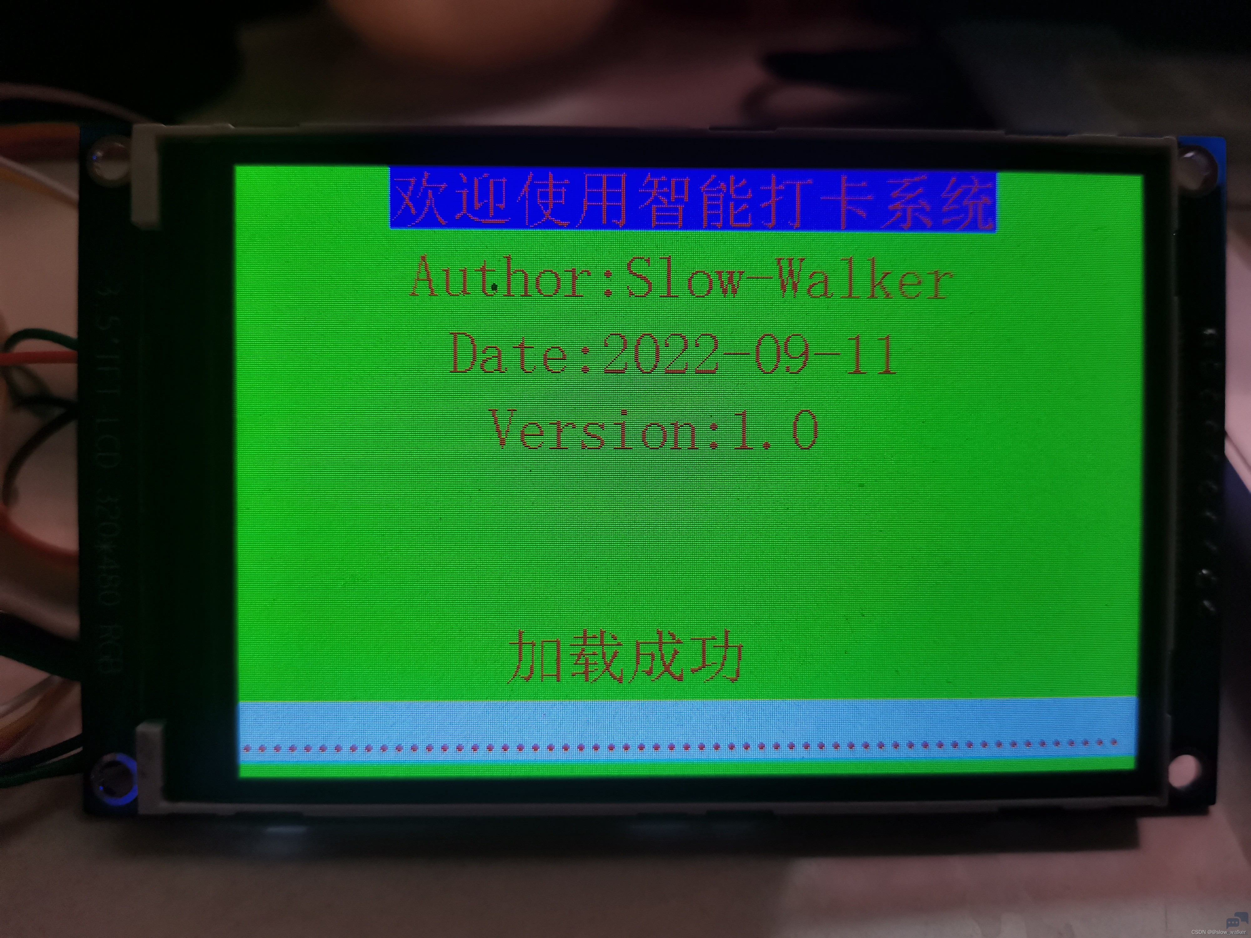

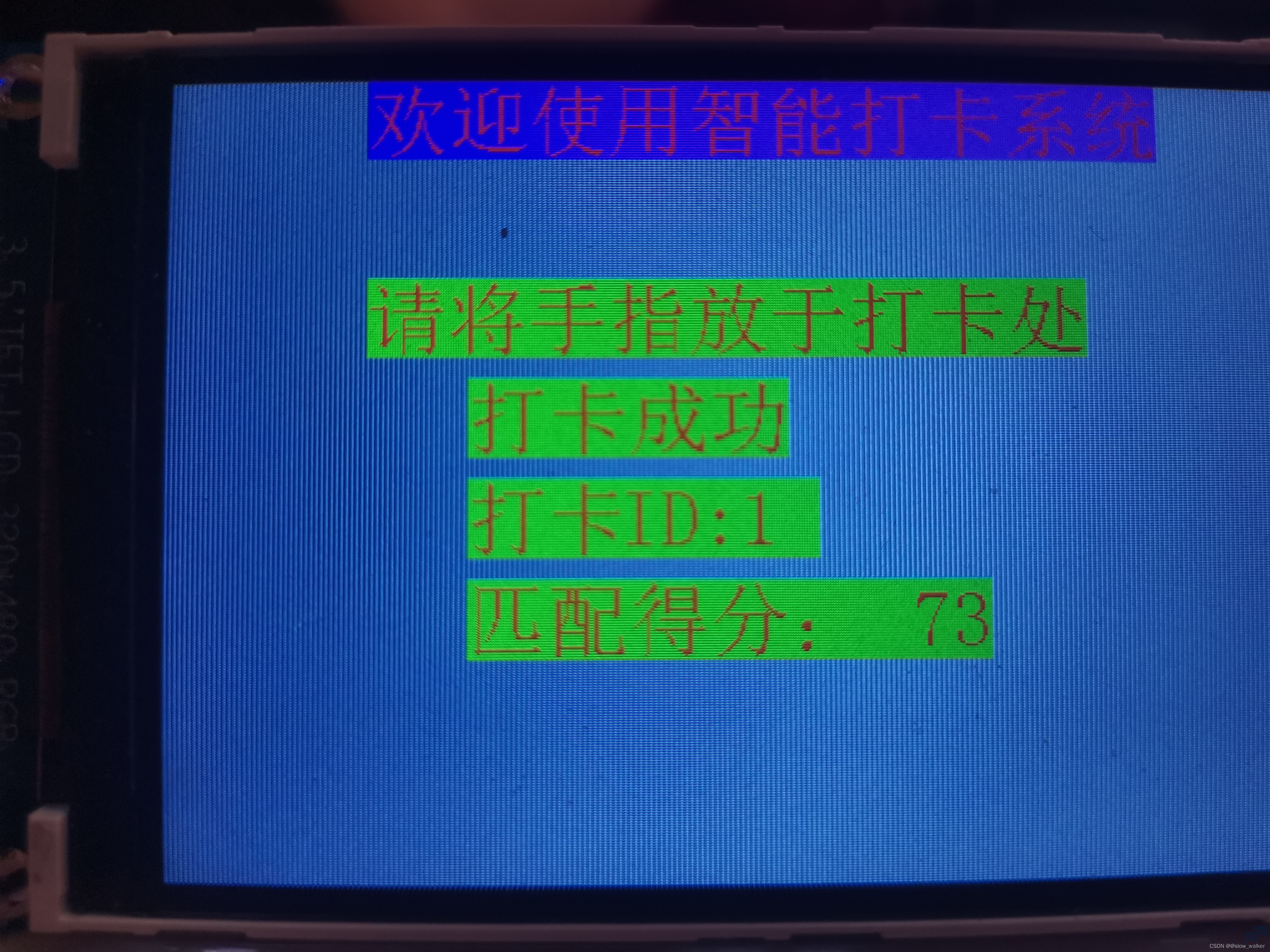

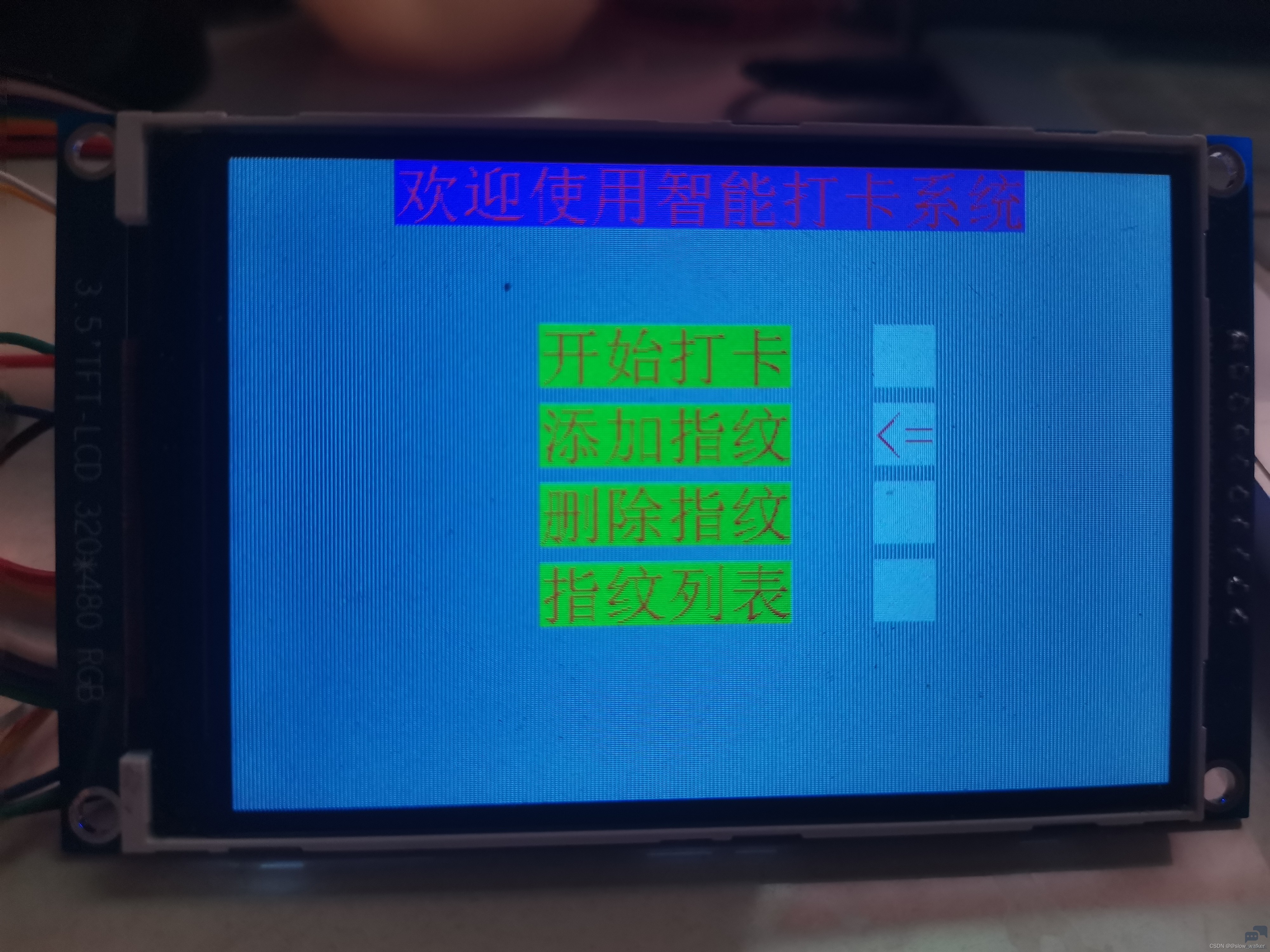

" N. j* N/ S$ _一、功能描述) `! u: |5 }0 S. ^# b( @
基于STM32F013+AS608实行的智能打卡系统: m5 t/ V( P& ~0 B. W

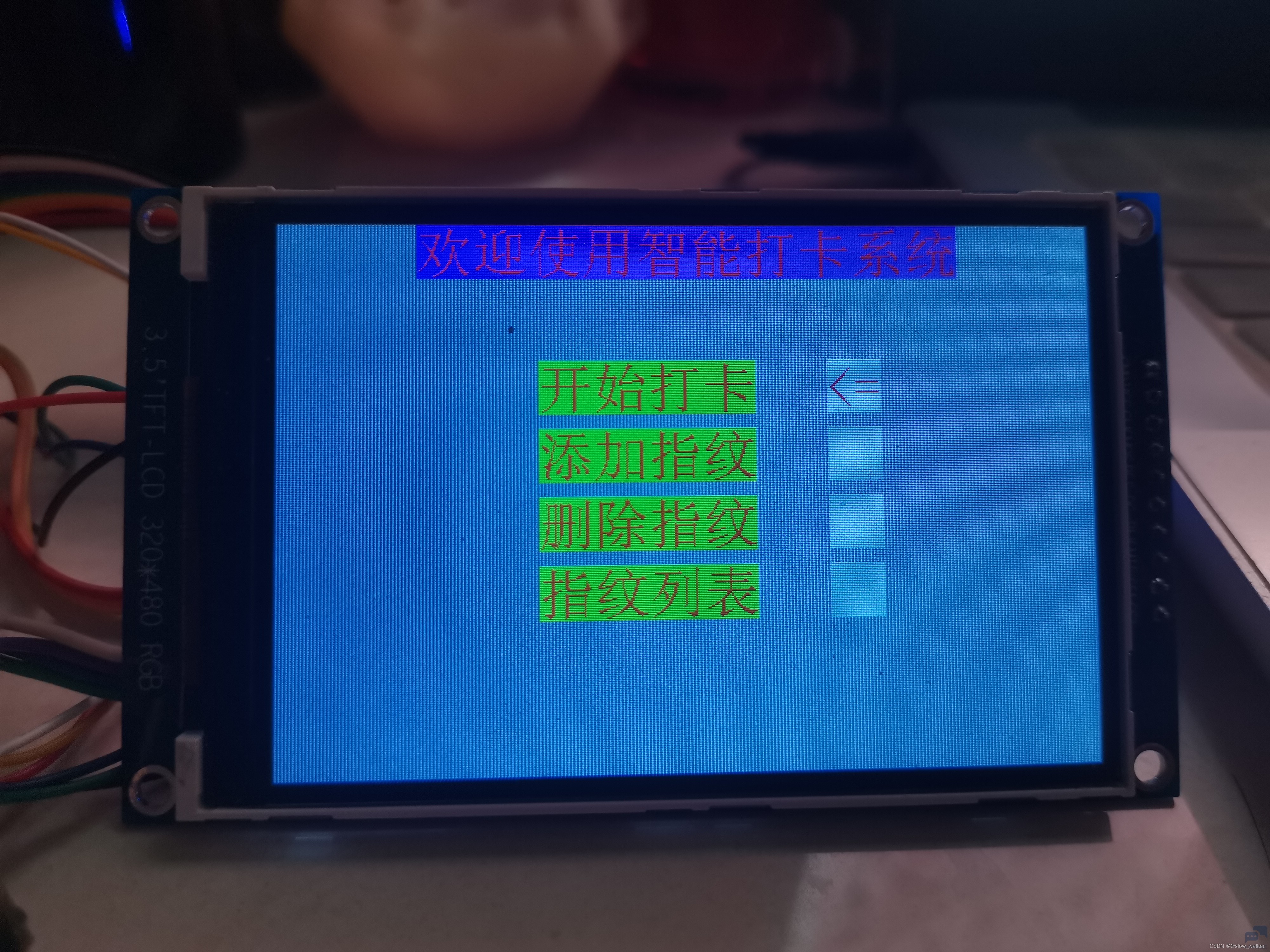

1》进行打卡功能

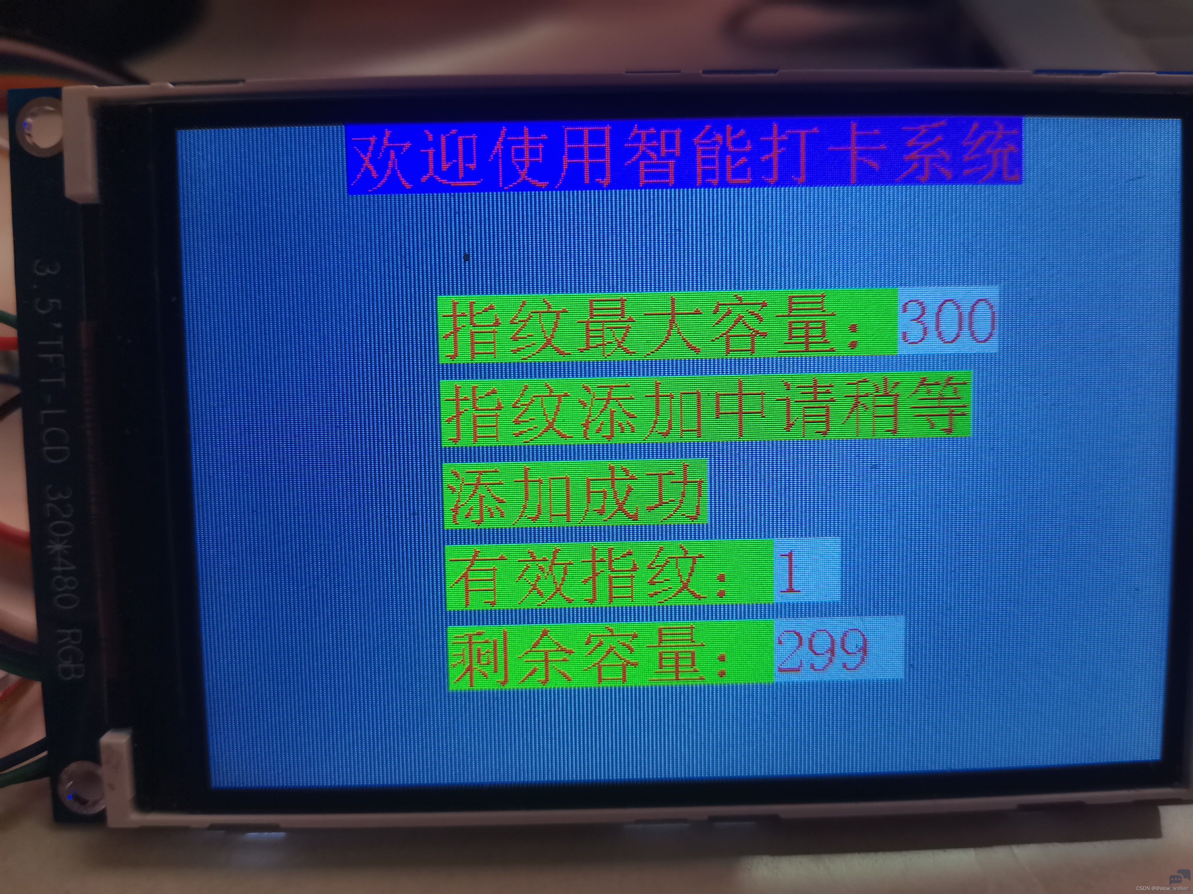

) o+ E7 Z* U8 X2 }. W# ]: t) [6 I2》指纹添加(多指纹添加 最大容量300)

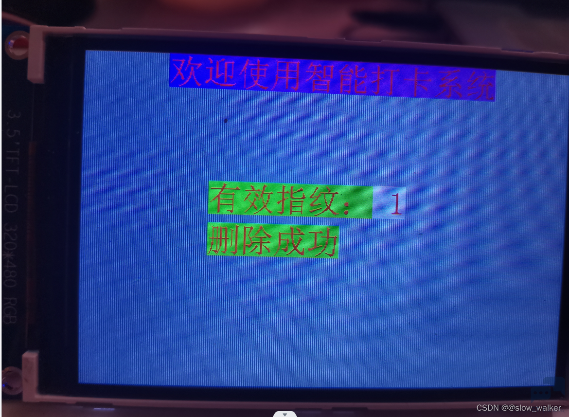

5 |1 @# x. z4 }7 D8 _9 k. F. K3》删除指纹(这里进行指纹删除时按顺序删除从最新添加的开始,还没有写删除指定指纹)

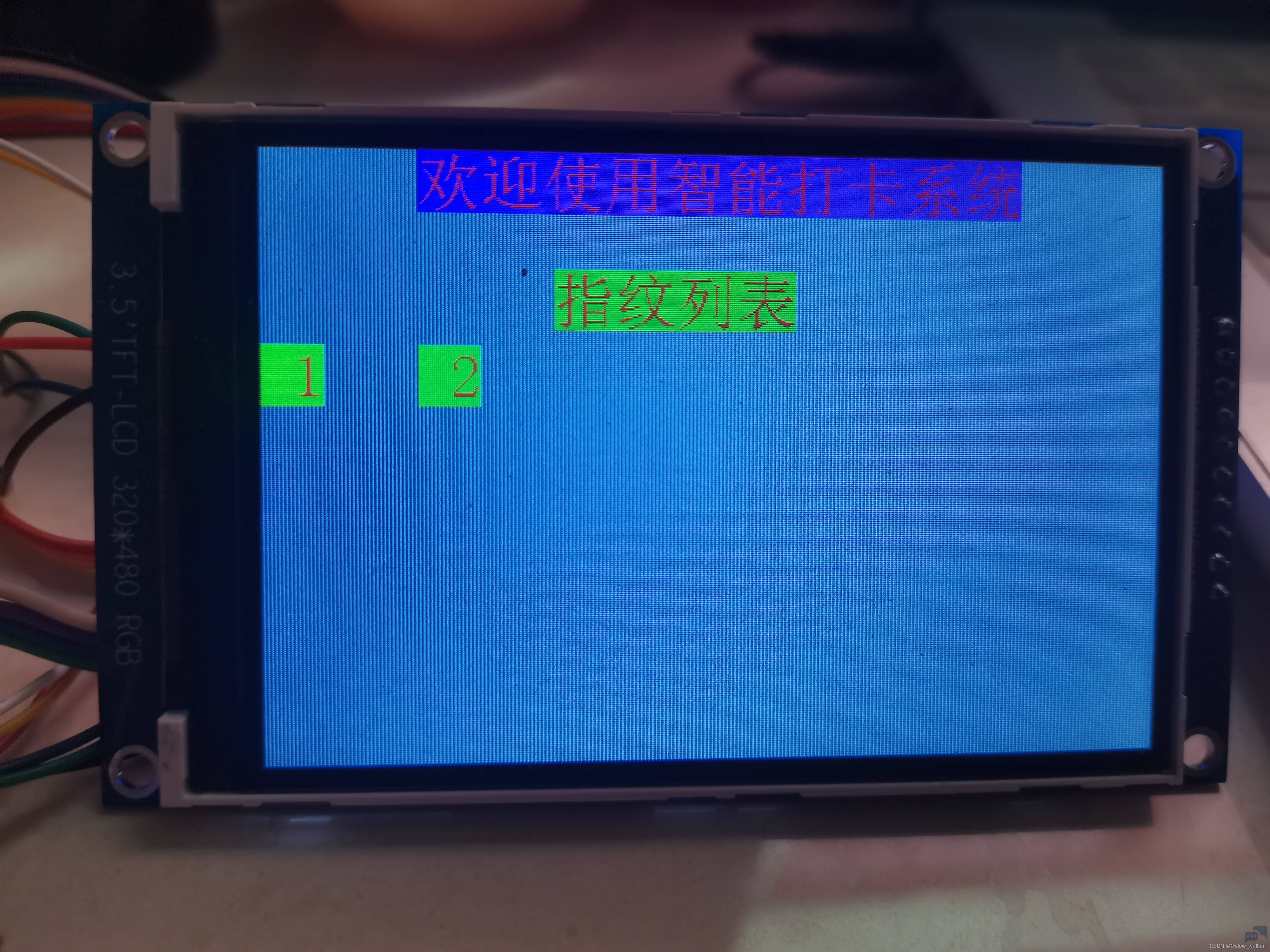

! C& A4 ?+ u4 K) K8 Z' b2 }$ Y4》查看指纹列表(通过该功能可以查看现有的指纹)
  o) C0 }% K* y& t. `$ B扩展功能:可以通过指纹实现一系列的其他控制(待完成)
5 \6 B$ @$ x1 f' N: O3 V/ ]

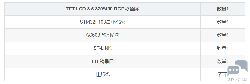

* `! g4 _; Q, W  G& i! `9 j! A二、硬件) x' _" x9 `3 @0 \
N3NQ(Y{KEGILLR8{XXSYGHE.png 6 k7 w5 U, H1 n* h$ e
% V) }. Z' M) E3 v- [
硬件实物

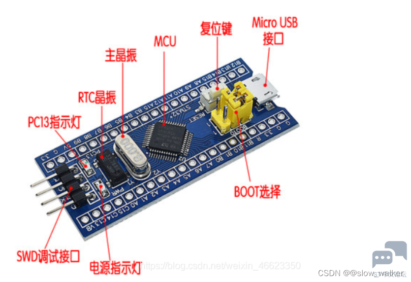

2.F103最小系统; z/ Y9 j8 t* Y7 T4 V  y5 I+ Y
7 e  a; C' N$ {; u
# u( Q" v$ s1 L) H: d+ N

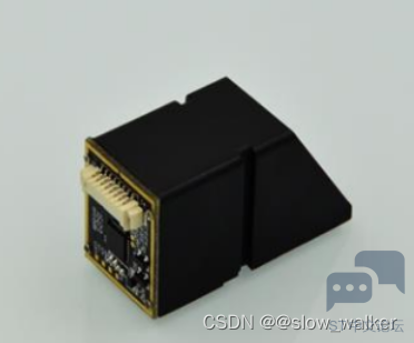

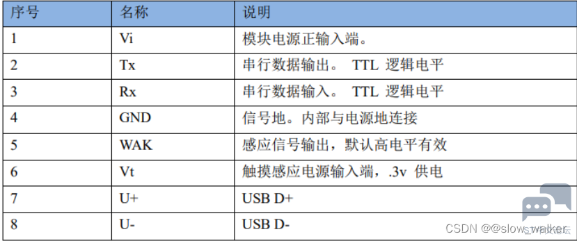

$ I& w7 U8 F/ q8 ]% m3.AS608指纹模块8 P" }7 ~- w! G: L- w4 T. S6 `# m( M
; ^; G  u0 r/ F8 m" v& r 5aebf752f0ec4a65ac1882d77114de70.png   }) R+ \6 d; {6 L. q; C7 G
4 _9 ^: @3 ?' U3 U% r6 C
4a444ce17ab145049e5de88887797d68.png " r2 f- F: W7 n' {/ C, s

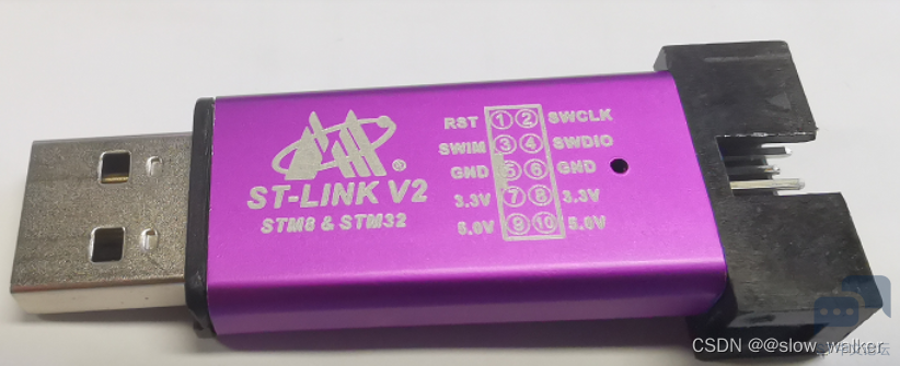

! J  y. g( J7 {" f+ I  N$ j; P# a, d4.ST-LINK烧入器
2 H7 l$ ?+ F8 \6 o/ O
. E! v4 K2 @) K+ ~* o7 O' Z5 H e772c88f751e45ae93063d5b97c28c30.png 9 V+ _9 L1 N* ^+ q

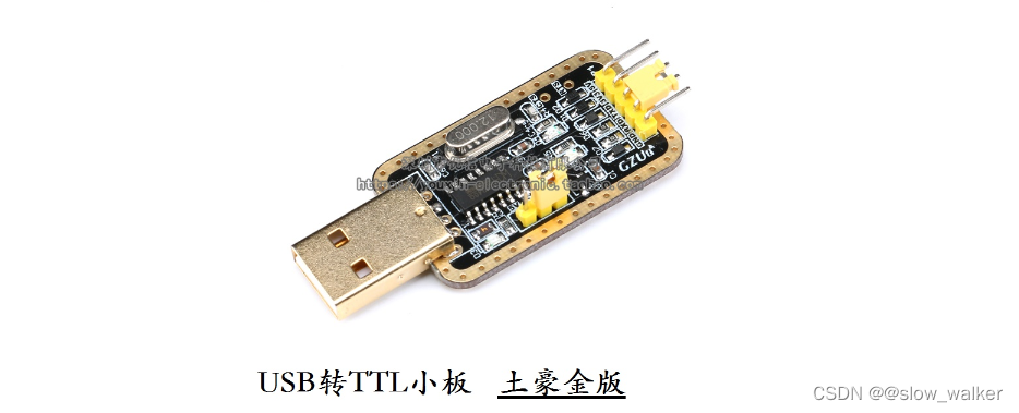

2 Y$ u7 S+ o# J9 v* ~0 A3 v" M5.TTL串口打印
, y; J& Q* ^) G: A9 P" s, R; L) M) v) b; X0 t# W0 k7 u
a6a3d2658115489dbe0a7d278438a7cd.png , I' @& `# g) i3 Z$ X; c

  111.                                         /*----------------------------------指纹添加------------------------------*// p( h- q. O  u* Y& r/ U) b
  112.                                         else if(Temp_Index == 2)2 Z% z- ~% l% x! t, ~
  113.                                         {* B9 V6 S4 ]* s& v
  114.                                                  //指纹添加/ u0 L$ E; h/ d
  115.                                                 LCD_Init();       //清屏
    $ X, P! e: _& c
  116.                                                 delay_ms(500);6 H/ [% d+ c  b
  117.                                                 9 s2 D( G: E- ~) z
  118.              //进行指纹添加界面的切换 并显示当前空的指纹数# m" \3 T$ l. T) U$ ~
  119.                                                 LCD_ShowChinese(80,0,(unsigned char *)"欢迎使用智能打卡系统",RED,Q_BLUE,32,0);5 g& c$ h+ n; g0 N6 @: \! z$ g4 r
  120.                                                 //剩余指纹容量
    # U2 a: i7 M- E" M1 e- ^' z5 U2 C) \
  121.                                                 LCD_ShowChinese(120,80,(unsigned char *)"指纹最大容量:",RED,GREEN,32,0);
    2 ], [6 X# G( f
  122.                                                 sprintf((char *)Figer_Info[0],"%d",AS608Para.PS_max);
    . V/ w; M. J8 s5 X+ [
  123.                                                 LCD_ShowString(340,80,Figer_Info[0],RED,HS,32,0);  ^& W  X) x: z- w' Y& E+ {
  124.                                                 LCD_ShowChinese(120,120,(unsigned char *)"指纹添加中请稍等",RED,GREEN,32,0);2 p  J; i* s# w" Z# C
  125.                                                 ID_Num++;            /*指纹数++*/
    8 q5 s2 T9 Q  T5 k/ x4 z
  126.                                                 Add_FR(ID_Num);                        /*录哪个ID的指纹*/6 I: J9 B( U5 c3 C4 Q/ y
  127.                                                 Temp = Count;       /*缓存指纹数*/7 Q; N  W/ D& }$ i
  128.                                                  //指纹对比成功则显示添加成功
    ! q" b/ Z" A; N8 ?* t  \1 p9 `" p3 l
  129.                                                 if(Add_Flag)
    7 k, @& j' u0 g7 m+ r/ F6 u
  130.                                                 {
    8 o/ d! X9 Z. o, Q8 m% L5 }
  131.                                                         ID_Array[id_index++] = ID_Num;  /*将每个指纹ID记录在该数组中*/
    ( c  D3 r4 D4 s0 o
  132.                                                         LCD_ShowChinese(120,160,(unsigned char *)"添加成功",RED,GREEN,32,0);                                                        $ K# F1 g  K$ g7 S" y3 x
  133.                                                 }1 {! a1 L1 Z* Z- N4 e8 l8 e
  134.                                                  //显示添加失败
    % q! ^/ G/ F- ]
  135.                                                 else& n) {& |0 K# e* ]; _, O( t
  136.                                                 {
    5 N2 _& V2 g- Y* t5 H
  137.                                                         LCD_ShowChinese(120,160,(unsigned char *)"添加失败",RED,GREEN,32,0);
    ; I. c  l: s- F
  138.                                                 }: S% W( s' W! i5 Q! [5 I
  139.                                                 //指纹信息5 r, ?$ p# d6 k" k, ?- q
  140.                                                 LCD_ShowChinese(120,200,(unsigned char *)"有效指纹:",RED,GREEN,32,0);6 C/ z% x( g) V. ~* g( ~/ F+ Q
  141.                                           sprintf((char *)Figer_Info[1],"%d ",Temp);
    ' f# ?4 A3 O1 j! U
  142.                                                 LCD_ShowString(280,200,Figer_Info[1],RED,HS,32,0);1 i7 D- D( ?8 ~& v9 W7 _% }
  143.                                                 LCD_ShowChinese(120,240,(unsigned char *)"剩余容量:",RED,GREEN,32,0);) y7 ~- ?: F- H; o, R* S
  144.                                           sprintf((char *)Figer_Info[2],"%d ",AS608Para.PS_max-Temp);& m, W# Y; A' c2 W
  145.                                                 LCD_ShowString(280,240,Figer_Info[2],RED,HS,32,0);
    5 |5 \" @) p1 J2 C/ n* c
  146.                                         }

  147.                                         /*-------------------------------------删除指纹-------------------------------*/1 Z. C* w0 T* A% J. i
  148.                                                                                 //删除指纹
    - r$ y2 y4 v3 d: M5 P. A2 [
  149.                                         else if(Temp_Index == 3)/ ]7 B) m1 X# }1 T1 |7 Y
  150.                                         {2 {2 ?2 Q$ T7 L; A
  151.                                                 LCD_Init();       //清屏( ^; R( ]9 u; M) x% G
  152.                                                 delay_ms(500);
    ' V1 W0 e. U! O& \6 R+ E( V
  153.                                                 LCD_ShowChinese(80,0,(unsigned char *)"欢迎使用智能打卡系统",RED,Q_BLUE,32,0);
    3 \8 ?' `& p* i  |
  154.                                                 //在删除指纹的索引值下进行" Z+ ]  A& Y+ n3 }5 j
  155.                                                 LCD_ShowChinese(120,120,(unsigned char *)"有效指纹:",RED,GREEN,32,0);
    : h. {1 ?; a, Z6 U# A( H/ X3 j
  156.                                                 LCD_ShowIntNum(280,120,Count,2,RED,HS,32);
    % ]  d# Q4 X( U" W
  157.                                                 Temp1 = ID_Num;     /*删除时先缓存指纹数*/
    ; D' c' i/ k- m' Q* e3 w+ L( I
  158.                                                 Del_FR(Temp1);                        /*删除哪个ID的指纹*/
    - k8 {" l, Y% v" [7 H7 c! V3 z0 @8 Q
  159.                                                 ID_Num--;          /*指纹数--*/' p" E9 k- g+ E" z1 w1 p+ M3 \) l
  160.                                                 Temp--;            /*总的指纹数--*/, b8 x6 b- n$ _$ o
  161.                                                 /*更新总的指纹数*/
    : @+ o4 `2 y6 r6 b# x
  162.                                                 //存在则删除成功  如果没有指纹或指纹错误则失败
    + b1 W, N# `: _5 B* d7 g
  163.                                                         if(Del_Flag)
    : J" m' ^0 E1 {! M
  164.                                                         {
      h3 t8 y9 U# }9 l1 L- j! q% D
  165.                                                                 LCD_ShowChinese(120,160,(unsigned char *)"删除成功",RED,GREEN,32,0);
    " v+ h) e5 W& w' f$ S+ i- }# `
  166.                                                                 LCD_ShowChinese(120,120,(unsigned char *)"有效指纹:",RED,GREEN,32,0);" _+ t' K. u0 e5 d" X1 J
  167.                                                                 LCD_ShowIntNum(280,120,Count,2,RED,HS,32);
    4 Y; S$ }6 S9 J0 [
  168.                                                         }
    - e( M. K, F  c( F
  169.                                                 else
    $ A* ~& @- N( h* A5 O% i4 H
  170.                                                         {" C; F- \9 N" Z! O& W
  171.                                                                 LCD_ShowChinese(120,160,(unsigned char *)"删除失败",RED,GREEN,32,0);0 [4 t0 q: `" S7 ]; ~6 V1 }
  172.                                                         }2 n0 V* }! `: P6 i7 S
  173.                                         }
    4 T( `( Z& |  o& ]. L( i) a9 N
  174.                                         /*-----------------------------------指纹查看-------------------------------------*/
    ) V/ s* M2 P7 n" U5 w
  175.                                         else if(Temp_Index == 4) ! \# H4 z* R% Q1 [) K' _
  176.                                         {' o# Y: \: P: m3 U- U" E. z
  177.                                                 LCD_Init();       //清屏
      y' k3 A( W. s! [8 @3 k0 A' C( T
  178.                                                 delay_ms(500);: h% {* @% d& ?! k2 q
  179.                                                 LCD_ShowChinese(80,0,(unsigned char *)"欢迎使用智能打卡系统",RED,Q_BLUE,32,0);
    & m; E0 k! {$ s, b7 B' V; s# ^
  180.                                                 LCD_ShowChinese(150,60,(unsigned char *)"指纹列表",RED,GREEN,32,0);+ n, c( m+ t/ }% z
  181.                                                 if(Count == 0)- O( b+ |; Y, e+ Q5 G  o
  182.                                                 {1 b. V4 `4 j# m
  183.                                                         LCD_ShowString(180,100,(unsigned char *)"NULL",RED,GREEN,32,0);
      ]2 g# `) J. t( v' o& g4 ~. a; D
  184.                                                 }* Q- v8 L) f3 u! ?
  185.                                                 for(i = 0;i < Temp;i++)
      L% E$ F2 ^* R7 ]+ P
  186.                                                 {
    " [6 i" K8 `0 W% l" t6 }$ B
  187.                                                         if(i <= 99)  r# D) T" T" Q* a$ R
  188.                                                         {
    3 c: e9 T. T) B: H9 z
  189.                                                                         if(i % 6 == 0 && i!= 0)- F# b8 t. V' m3 E6 G
  190.                                                                         {, N6 p1 D' [3 I2 \* D7 ^6 G% k
  191.                                                                                  j += 40;
    ' V7 j8 l! \3 P. ?& W/ F- Y
  192.                                                                          }, c6 _2 Q: ]! ^( V) [7 L* i
  193.                                                                         LCD_ShowIntNum(80*(i%6), 100 + j,ID_Array<i>,2,</i>RED,GREEN,32);        3 R6 [1 ]" l) e+ ^" q
  194.                                                         }
    ) w5 Q. @+ |8 a( k0 g, i' J" @6 @5 b& Z
  195.                                                                         1 D8 J- X& r8 J- @  n0 R& Q/ T
  196.                                                 }$ D7 g/ H8 _3 \: |
  197.                                         }
    7 `! D" a2 ]8 F* _/ k
  198.                                 }) F# }! H9 E0 J
  199.                                 break;

  13. /*-------------------------------功能操作界面--------------------------*/3 _1 c7 K4 E$ T$ a" J  p
  14. extern void Operation_Interface(void)% @6 ?1 x7 C6 K" V7 j
  15. {
    6 L: ~% ?( q) J4 f1 n* R: n' E
  16.         LCD_ShowChinese(80,0,(unsigned char *)"欢迎使用智能打卡系统",RED,Q_BLUE,32,0);
    . ~7 ?$ I% B% D+ i" J
  17.         LCD_ShowChinese(150,80,(unsigned char *)"开始打卡",RED,GREEN,32,0);7 u8 W8 {1 f6 F- |; a
  18.         LCD_ShowChinese(150,120,(unsigned char *)"添加指纹",RED,GREEN,32,0);
    : u! a3 k( @; m2 S' N; V/ ?
  19.         LCD_ShowChinese(150,160,(unsigned char *)"删除指纹",RED,GREEN,32,0);' e/ b8 J$ x1 q# |
  20.         LCD_ShowChinese(150,200,(unsigned char *)"指纹列表",RED,GREEN,32,0);
    ! N" ]9 l7 W( \; ~! u% w9 C0 N
  21.         if(List_Index == 1)5 d/ ^2 a* m, r* N
  22.         {9 l2 r, P# ^7 `" |
  23.                 LCD_ShowString(320,80,(unsigned char *)"<=",RED,HS,32,0);" Z# r. G2 @! Q/ C3 i( V( I& \! ]
  24.                 LCD_ShowString(320,120,(unsigned char *)"  ",RED,HS,32,0);
    ; c4 {3 T' B4 Y9 ~) X# Z( E
  25.                 LCD_ShowString(320,160,(unsigned char *)"  ",RED,HS,32,0);" T6 S3 \5 {7 k9 N& s, F0 q
  26.                 LCD_ShowString(320,200,(unsigned char *)"  ",RED,HS,32,0);
    & z/ E+ M* T2 D8 ]
  27.         }% c* e- D. S' {/ y" e
  28.         else if(List_Index == 2)* Z: V( a8 O. U5 r; j' w
  29.         {
    " E6 _3 t, G( t3 \1 U: i# `
  30.                 LCD_ShowString(320,120,(unsigned char *)"<=",RED,HS,32,0);! @9 d! M/ u. G; g5 D2 j7 i5 I
  31.                 LCD_ShowString(320,80,(unsigned char *)"  ",RED,HS,32,0);
    ( k! l& z2 [$ q  U' F5 z( S7 T3 s) R# I
  32.                 LCD_ShowString(320,160,(unsigned char *)"  ",RED,HS,32,0);
    ' b- O* A, ]* U5 r1 N. V
  33.                 LCD_ShowString(320,200,(unsigned char *)"  ",RED,HS,32,0);
    , [5 H5 n- x# |* R
  34.         }
    - n* B; a# D, Z, |6 P. ]- T
  35.         else if(List_Index == 3)
    : I* |5 k* p7 Y8 A- v4 l7 E4 v. l
  36.         {; \! U4 v" R) G
  37.                 LCD_ShowString(320,160,(unsigned char *)"<=",RED,HS,32,0);
      E8 X# x+ R* Z7 Y$ D. H9 v
  38.                 LCD_ShowString(320,120,(unsigned char *)"  ",RED,HS,32,0);' ^# i6 ~# p, a7 o
  39.                 LCD_ShowString(320,80,(unsigned char *)"  ",RED,HS,32,0);
    . O* K3 V3 s$ h  _0 t" b9 h: l
  40.                 LCD_ShowString(320,200,(unsigned char *)"  ",RED,HS,32,0);
    / }& ?, [4 @1 E  X- F, C1 ?" B, W
  41.   }: V9 ?5 O. k. x2 O
  42.         else if(List_Index == 4)( {( H2 d, C& m0 C3 u3 G; D! k
  43.         {1 i5 I; C' N3 ?7 |4 c/ ], x
  44.                 LCD_ShowString(320,160,(unsigned char *)"  ",RED,HS,32,0);

  53. void Init_Interface(void)
    # o  }' W7 }5 ~' M7 S
  54. {
    6 L, _; O4 |- \& U1 `
  55.                 static unsigned int i = 0;# B: ^' c# X1 a# G4 D
  56.                 LCD_ShowChinese(80,0,(unsigned char *)"欢迎使用智能打卡系统",RED,Q_BLUE,32,0);- S/ n3 L3 E3 m  T% a; [8 a7 t6 P
  57.                 LCD_ShowString(90,40,(unsigned char *)"Author:Slow-Walker",RED,GREEN,32,0);5 G1 O% G5 H' o2 x& L( E
  58.                 LCD_ShowString(110,80,(unsigned char *)"Date:2022-09-19",RED,GREEN,32,0);
    * b9 Y) W+ W2 b4 X- Z# ^' M2 \8 {/ {
  59.                 LCD_ShowString(130,120,(unsigned char *)"Version:1.0",RED,GREEN,32,0);. k' T/ _% e6 ?  U* `
  60.                 LCD_ShowChinese(140,240,(unsigned char *)"加载中",RED,GREEN,32,0);
    . c; N: W  ^& g) h
  61.          while(i*8 < 472)
    3 f! T, N3 V. _! q  u  G
  62.                 {
    % d5 L( J3 R/ v& h; Q' r
  63.                          LCD_ShowString(i*8,280,(unsigned char *)".",RED,        WHITE,32,0);
    - ^# r8 P; w7 b8 @: V0 h& V! I- o
  64.                                 delay_ms(20);        ' S. ^2 u# D4 }8 N
  65.                                 i++;1 G$ \9 e& k  p* g0 T% l4 ]
  66.                 }
    6 M' N9 q* V  k6 r8 h% E3 l
  67.                 delay_ms(500);
    % R, a+ M4 h' ]& X7 X6 Y
  68.                 LCD_ShowChinese(140,240,(unsigned char *)"加载成功",RED,GREEN,32,0);
    9 @1 q1 k1 |  B- z& r
  69.                 delay_ms(2000);
    8 u5 u/ j% l% q+ `5 V  e2 h# Q3 m
  70.                 LCD_Init();! L5 t$ V1 b) p: r, t
  71.                 Operation_Interface();
    . v" P( f  ~; D. r/ I( V
  72. }

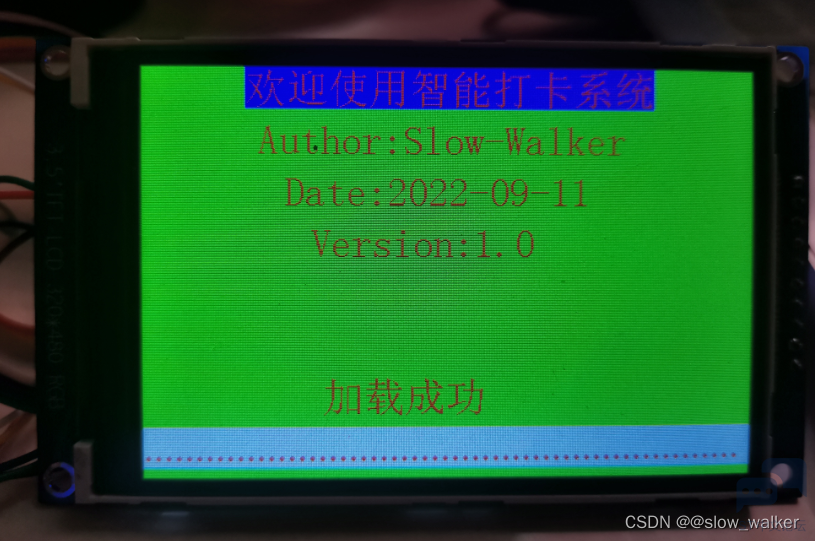

四、效果展示+ x9 q6 B/ O0 v  v0 o6 J. K& ?
% g" Z2 n6 A/ P8 J! `! |) s) O/ t# O: h4 N
1 e0 v* j  m* n% X, w! b8 L3 m7 Y2 L3 {) P- `/ }. g1 ?5 p! ~" M
, q& ^! X% l" r# G" S2 m
* ?+ o1 p! T* Y- _ bf25039baf1c4cba8e945d782bffb3c2.jpg   r/ E. h) F% C: b
  l& [) v* d+ L0 S* r
58452edf2f97497185aae5fb2b2c3503.jpg   V9 c- m- b+ ?/ [+ k1 |
$ Y  t8 Q2 A& z& O7 _
) K5 N' ?4 K8 r1 f6 I# @. q% s  L, U9 g4 |+ ^6 f$ y  P
62ccc48102d34247bbad0d5f4d1a71db.png # K& o& _- H+ M; t
