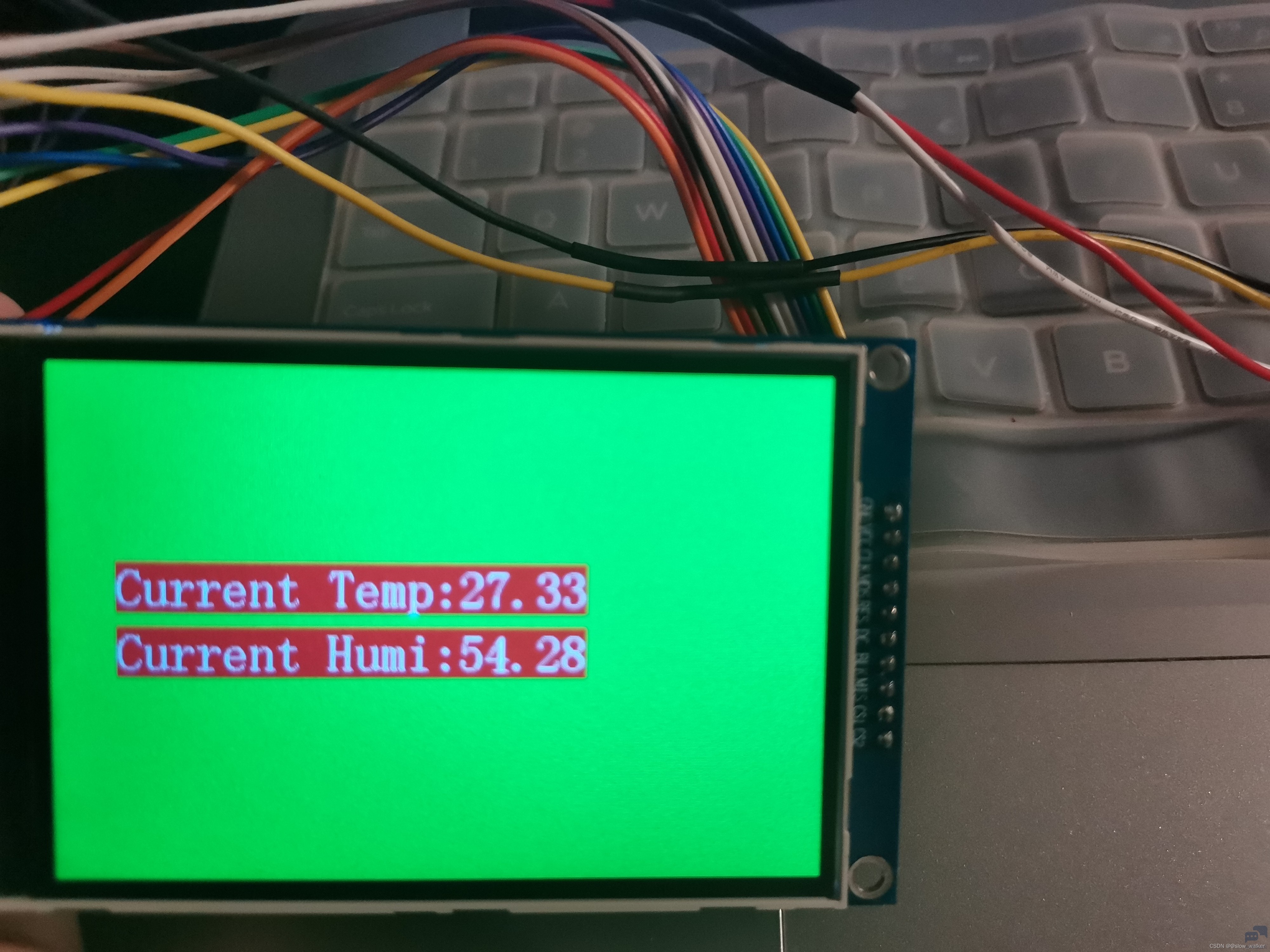

基于stm32f103的SHT30温湿度显示
STMCU小助手 发布时间:2022-10-26 22:11
; c* \5 w# \0 U! C本次分享的是基于STM32F103C8T6单片机型号和SHT30温湿度传感器以及TFT(3.5)屏的温湿度显示实验! o& n0 h5 \/ `" ?# o
本实验使用的TFT彩色屏的驱动程序由商家提供,我们只需要按照自己显示的形式进行相应的设置进行了。同时SHT30程序部分借鉴了这位博主的分享(表示感谢)

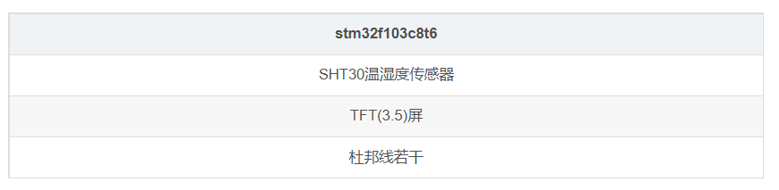

一、硬件材料
$ t9 K* v. b/ U9 l
LH@)J_7B42Y~BZRVP$T)L@T.png / i: d. R5 K0 [( ^  R& q
/ F& w; J. s! V6 C" m, @# q
1.stm32f10c8t6& Q% T9 S, u/ g
3 F& M  t1 e$ p3 \! d, T0 `  l
6 \+ |2 J8 ]3 T0 d9 F  O% s) O, T. E# _

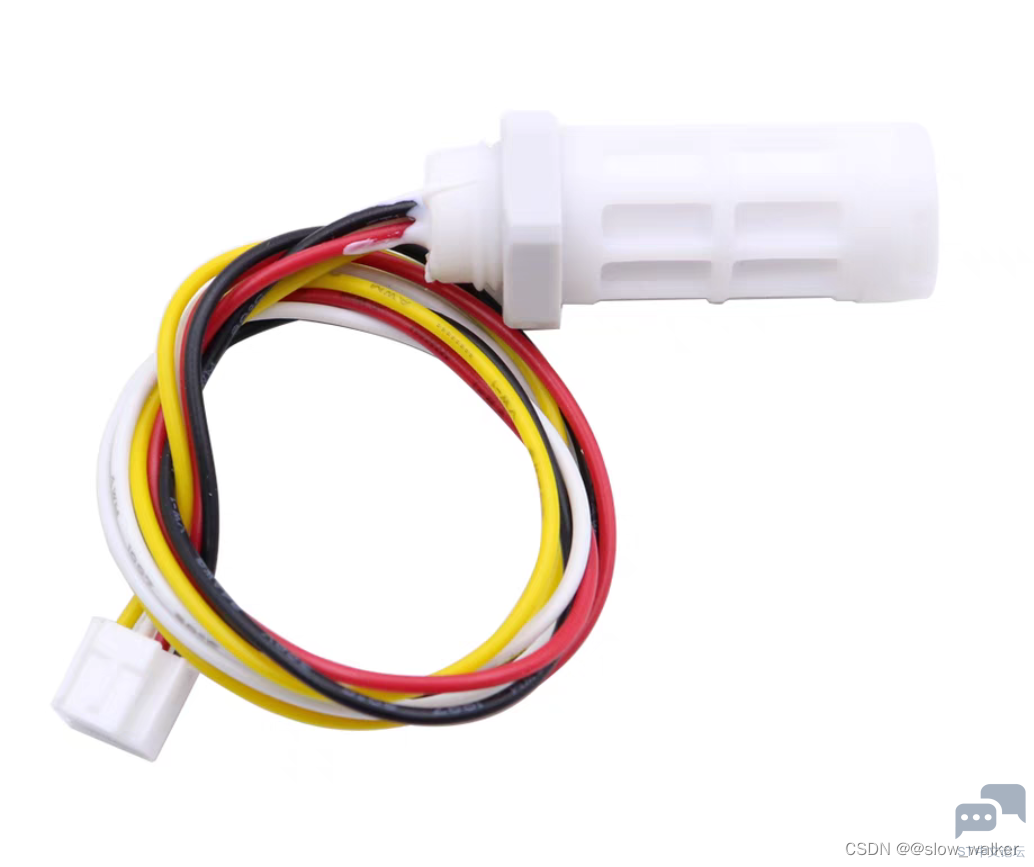

2.sht30温湿度传感器" c/ L% ]" N% j
. Z$ ?- K. F1 H, o 16a4f4830bb94ff2916c6d4a46e494fc.png , W1 Q& o; @/ t2 y

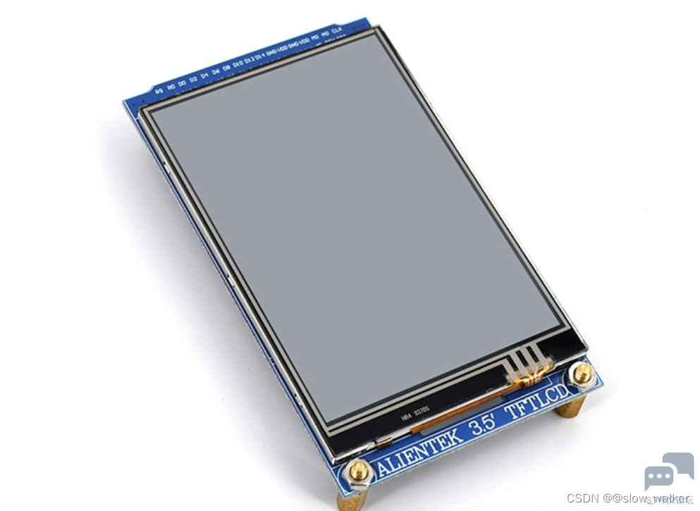

) K3 c; T) m: L) L3.TFT(3.5)寸屏( q7 J2 ~5 X/ L" x1 }% x
/ A0 i+ t5 W7 j6 q5 @ 20a08f944ef849a5a32adb592dc5b2d3.png

! |( d6 E5 e) Q# v! h0 c3 d9 G二、SHT30介绍$ ^% E# u% G/ W
: k% ~! O1 ?) I! k; k) F( C
sht30为4引脚IIC控制传感器,这里就不详细说这个模块了,知道怎么用就行了,和DHT11温湿度模块差不多。
) B8 p8 q1 s1 ?5 h4 u

7 X+ ^4 d* M, W  S5 N% I' R四、实验结果
9 y& m0 ?% W) g0 q9 Z
9 |3 Q* u( T! |) x: t8 x4 T 6a2a8f89b6714e60a365101e20d0efec.jpg
$ }& |7 [; P. r$ I; p: X
