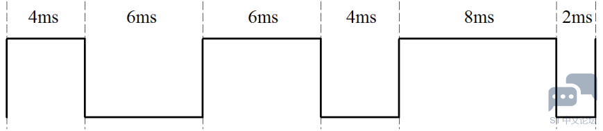

& t* e2 x" R5 O+ ]3 \2.1 什么是占空比# o) l& W0 A1 [% z
1 D( Q8 K1 E' s! R
1 _) K. Z4 @5 q7 |1 r/ e: X
  a' G4 @. ?( g' T# v' H; _从上面图片可以看出:
0 _4 v- W# J- T4 s6 \# K( X% |第一个PWM波,周期为10ms,高电平的时间为4ms,所以占空比为40%,同理第二个PWM波为60%,第三个为80%。. C6 O5 x9 T* M9 \5 x* O2 m0 P
) V8 f8 @4 y) ?/ N6 |- cPWM的频率: PWM的频率的整个周期的倒数,所以说上图PWM的周期为1/0.01,也就是100HZ。改变PWM的频率是通过改变整个的周期实现的。所以通过改变高低电平总共的时间、改变高电平占总周期的比例就可以实现任意频率、任意占空比的PWM波。8 I. [: V& h1 D4 o

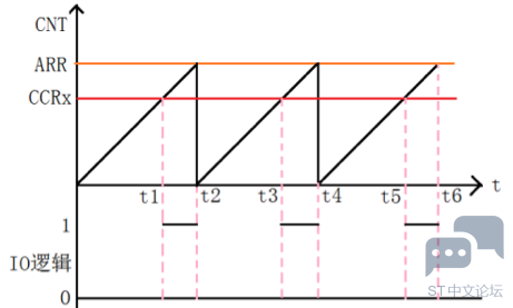

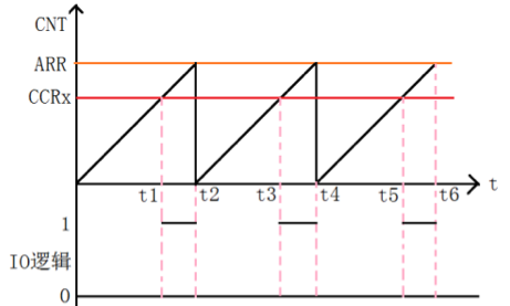

2.2 重装处置* ^3 ^8 N, a& D" m
106fb98ee6af0ac8cf6731f5a6cd350b.png - A) }: ?( d' `+ L; O) ~. H, M
# s9 v( [( u# N  m& f上图可以看出:- H1 M: ?9 _& E
& j( r6 }6 H" R2 [3 G' M" V( i/ N0-t1段,定时器计数器TIMx_CNT值小于CCRx值,输出低电平。
: J4 |9 h6 s7 H0 C- h' k/ d0 y4 h/ ^9 ?7 [. M$ S
t1-t2段,定时器计数器TIMx_CNT值大于CCRx值,输出高电平。' V7 ]+ G3 |: c  l3 \3 I% x( @0 y+ @3 d
9 O9 s' z; Q; G
当TIMx_CNT值达到ARR时,定时器溢出,重新向上计数…循环此过程至此一个PWM周期完成。
6 O- j8 J4 Z: Q$ p; U2 G: l* v
3 _! _9 Y- U: T上图更加形象的说明了+ v% [5 U% W* l7 h
% T* ~1 l! k% d; V6 ]$ O) T/ T
信号频率由 TIMx_ARR 寄存器值决定。
! d7 a8 [8 J, I2 t/ M! v' i3 U6 R: _% M+ G* r8 y: [3 E9 l; T( l1 f1 x
占空比则由 TIMx_CCRx 寄存器值决定。
