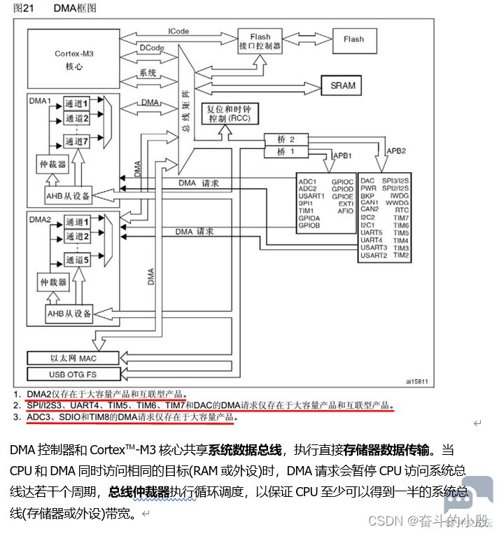

. z! ]* d1 o, a7 K. @9 i3 z三、功能框图, S6 w; C1 f  O2 G, B: d& X
& H. g" a( L7 q% H' m; B6 K
60906f9a55684a8f91321b2e181b6227.png $ u1 E4 R6 x" g; q; J

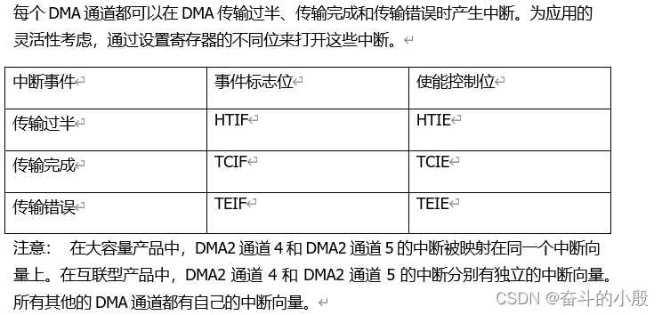

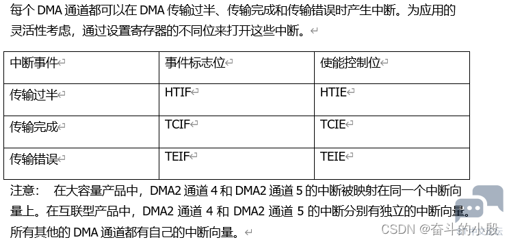

( `# Z* _4 B2 E/ C7 \六、DMA中断: j1 g+ v3 k4 c9 a8 ]
8 @8 Y* v$ ]6 k* R9 G/ N% o- S' v# \ 57095ae75d894207ab48a0f1597a1537.png
