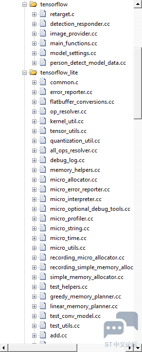

文件都扔工程里面,太多了,截图只是一部分。把
CMSIS-NN库(算子加速)
也扔进去,加速运算

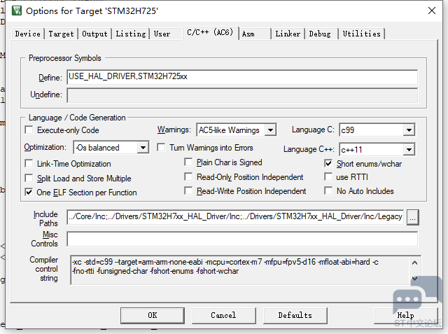

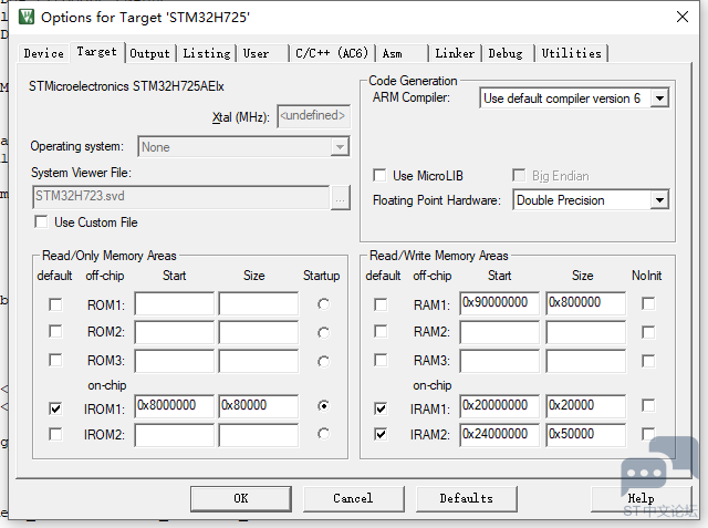

设置工程,使用AC6编译,关闭Keil的Microlib库
* P, q$ |$ K  V( N( E
6 A4 N7 F* o% y; ]" Y# {
编译选项使用-Os,这样代码体积小点: l6 _% e) J4 }  N8 |& n

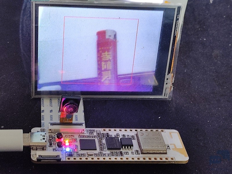

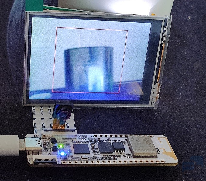

运行效果:* P* N: D! o+ s" J5 f7 M/ Q
识别充电器(无反应)" P; `7 _* g# Z4 F3 b7 v
, M4 ?) V% z0 I3 |2 |4 x5 X  }' ^- H% s" Y
# \" }) D% j1 t& m* @
识别打火机(无反应)6 ]) T2 X; u) W  {" u
' S( D$ q' M9 T" @! [

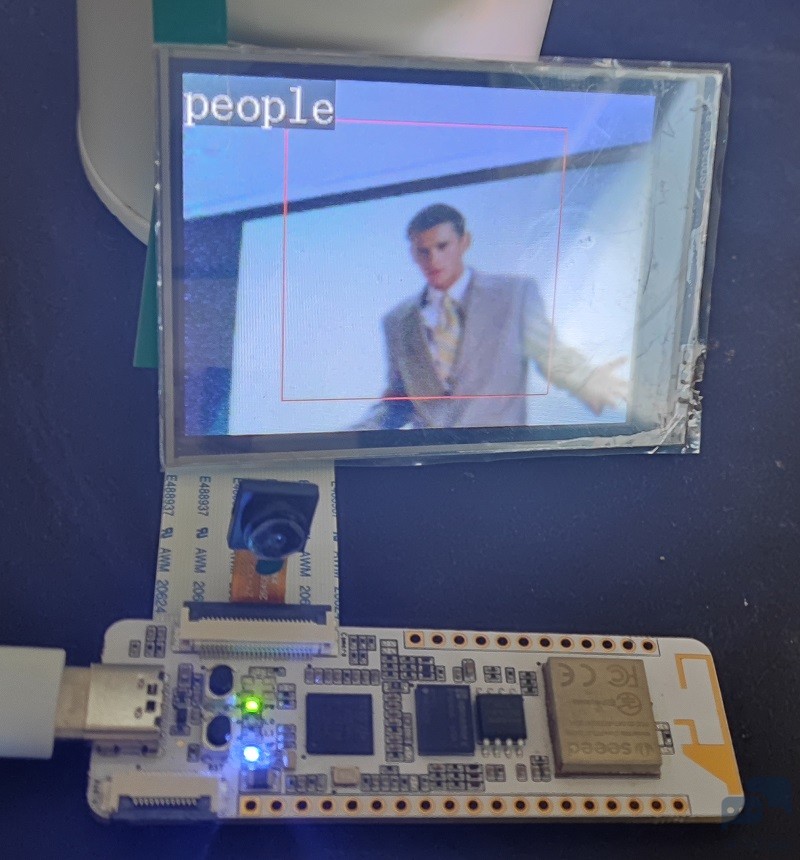

4 h; l2 d0 ?* }/ ?3 x8 A识别人体(显示people)$ L+ M( x+ u. ~
% h9 {$ E- w1 [5 b5 q" y. h  ]( ?3 E# A) s$ P1 d5 Y
