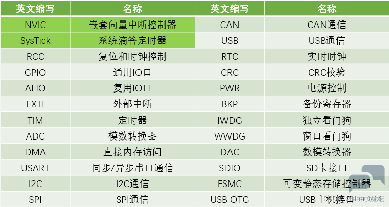

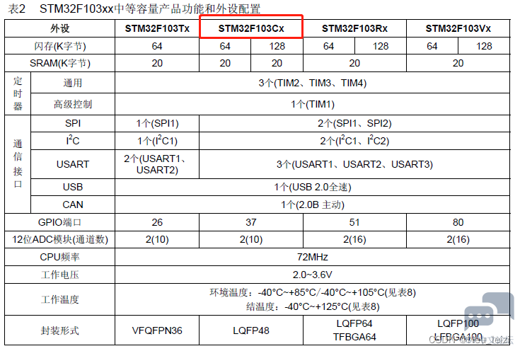

1.STM32F1系列片上资源/外设
+ c# [# p- L+ S
+ _6 D/ E8 U, u: L% p
1d0d4dd49df14c64895575c10ad2ba3c.png 5 _3 p% \- }! q1 u0 i2 X) t
3 x3 \4 ^) Y' y% Z. A- LNVIC:管理中断,如配置中断优先级等。9 t: b* s4 A* m* o) h7 P% o2 \
SysTick:给操作系统提供定时服务。+ F* g' l' H6 A0 a
RCC:使能外设时钟。
) L: }5 ?+ m9 P; tAFIO:复用功能端口重定义,及中断端口配置。- D. N, N0 E! D8 G
CAN:多应用于汽车领域1 y/ P' R+ K$ G0 H7 Z
RTC:在STM32内部完成年月日、时分秒的计时功能,可接外部备用电池,掉电也可使用。
7 v4 y* q9 d+ f$ f, w4 }CRC:判断数据的正确性。  L3 {. I1 J6 Q+ g$ y9 o8 O$ q
PWR:电源可睡眠,使功耗降低。: v& D; C4 i7 r9 S3 Z: t( B" M5 a3 f1 w
GPIO、EXTI、TIM、USART、I2C、SPI、ADC、DMA等都会在专题内逐一介绍。
, k& M! i: U% d7 i% t
9 Q/ r" @& H1 A( r( W da68e632de754e6e9da4b91387cf8c67.png
! s. f. ^! m5 e; S. [' {! i0 j; |. j. u( @$ I$ a. K
如果操作片上不存在的外设资源,是无法工作的。9 x# [$ w. g3 H* N; W

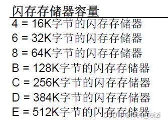

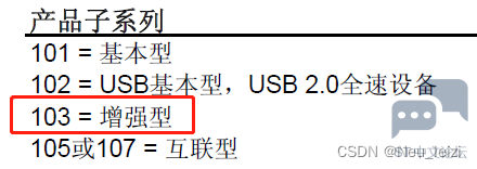

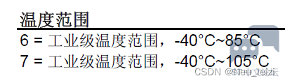

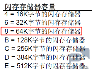

; Q" A2 {  G8 e  H- G8 c2.命名规则
* X2 T, G# V4 Y& b; k示例:STM32 F103 C 8 T 6
3 G+ ~. W& G' E$ x9 p/ c0 ?. w; F6 r% X. i5 y. d
& S( Q1 f3 K) `& e
3 S. T- L3 t$ H4 [  H: R 738c9acfbd174bbb98d1ede83a1d3c69.png 5 h9 T+ R. c: H2 _" q8 p1 ~* {9 m
( T/ V0 q2 v0 v" H: }
4 S2 b; g6 }  t; c) b4 b3 z3 e) \+ p+ {( M% `: b2 r, T7 o
: x" E7 B; P$ r; L) E+ _( j; p! b6 Z1 x2 z3 \' }0 r! e
0 w( x! i7 S. s/ A7 Q/ g. F* P1 h, ?/ ?3 z
bb1332bacbda4ec7a554cd514ca3e4fe.png / f( m$ }% v" q1 T4 ^
+ A( p1 M7 s/ N* m. R2 @' u% w) Y9 b: N 8a060c073dfa42d2ac91e840ead3079e.png
/ @5 L( h; @/ x
. J2 M9 n1 Q5 h6 k  f8 L/ r0 ^: I可见STM32F103C8T6的具体参数为:增强型、48脚、64K字节的闪存存储器、LQFP封装、在-40~85℃间可正常工作。/ |' g' }; u, ]7 r

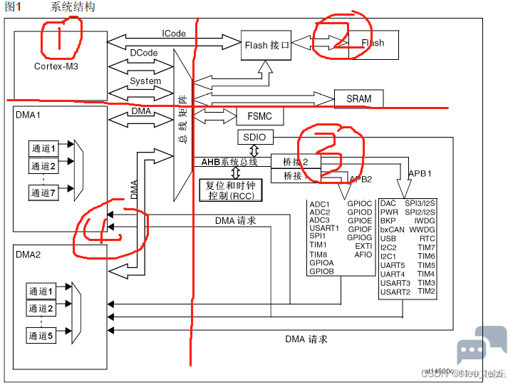

7 T% b5 m' E% b/ {* s3.系统结构
* B5 o1 ^4 o: U
& B0 ]( q5 Z7 W  D1 \7 y) D$ k4 `/ k
将此结构分成四个部分:6 Q2 ]! S% U$ t* U+ p7 S; S
**(1)**区域1位Cortex-M3内核,内核引出三条总线;分别是ICode指令总线、DCode数据总线、System系统总线。其中ICode和DCode主要用以连接Flash闪存,Flash中存储的内容为我们所编写的程序。ICode指令总线就是用以加载指令程序的,DCode数据总线是用来加载数据的,比如常量和调试参数等。System系统总线连接其他东西上,如SRAM(用于存储程序运行时的变量数据)、FSMC等。
- |, [( D8 P) E7 n. |* s4 M**(2)**AHB(先进高性能总线)系统总线用于挂在主要外设,挂载的一般是最基本的或者是性能比较高的外设,如复位和时钟控制(RCC)、SDIO、两个桥接(APB1和APB2)等。APB(先进外设总线),用于连接一般的外设;因为AHB与APB在总线协议、总线速度、数据传送格式之间的差异,故中间需要加两个桥接,完后数据的转换和缓存。APB2(一般与AHB同频)的性能比APB1高一些,故连接一些外设中稍微重要的部分,如GPIO、外设的一号(USART1、TIM1、ADC1……);APB1则连接DAC、外设的其它号(USART2、TIM2……)。前文所述的就为区域3,主要介绍的就是外设种类和分布。5 j  S9 [! h$ r# p4 w
**(3)**区域4为DMA(直接内存访问),可理解为内核CPU小秘书,若是有一些大量搬运数据的工作,为了减少CPU的工作量,给其它工作腾出时间,就将此工作交给DMA来做。
+ }) ~/ `9 j3 \/ K" r3 P$ @  WDMA主要用来做如数据搬运一样简单且反复要做的事情,其通过DMA总线连接到总线矩阵上,可以拥有和CPU一样的控制权,用于访问其它外设;当需要DMA搬运数据时,外设就会通过请求线发送DMA请求,然后DMA就会获得总线控制权,访问并转运数据,整个过程不需要CPU的参与,省下CPU的时间来干其它事。

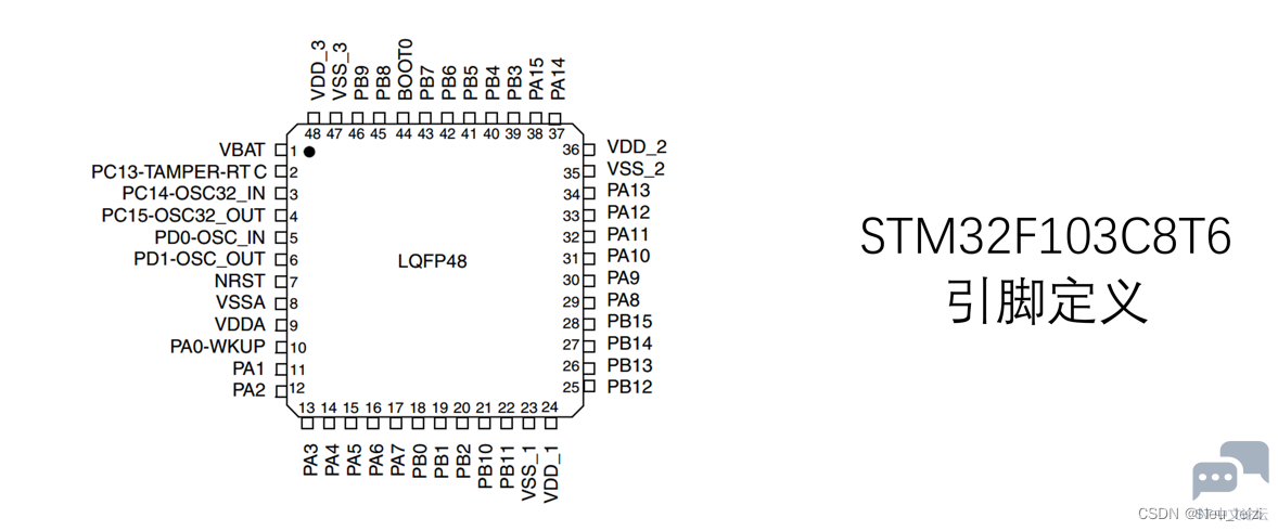

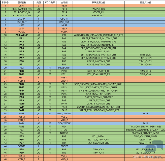

/ u3 d7 E9 T6 m: N5 ]1 f4.引脚定义
% i% Q/ ]# p6 H/ y! m9 \6 G在拿到新的芯片时,需要着重的看一下其引脚定义,这样才能大致了解该如何使用该芯片。
" a( @3 O5 b9 P: |* j
% E& h( M& n: _4 n7 n9 u ac239211ea7c45d39485fadba2dc0c11.png
* G8 J9 e, \! H- S: t: u, E1 g# Q3 M* x3 ^( z
* x5 g" P6 g* Z1 O5 R! M6 R) D$ x( X* n+ [% N9 p4 T+ N  Y( J* n( ?
砖红色:与电源相关的引脚;有FT则表示其可忍受5V电压,如果没有FT,需要5V的电平就需要加装电平转换电路。6 b  r3 s! Z. y0 _- Y
蓝色:与最小系统相关的引脚$ k* T* g6 t6 u1 {, b$ t4 ~
绿色:I/O口、功能口相关引脚
4 O/ G- {' C- g0 N; X1 A主功能就是上电后默认的功能,一般和引脚名称相同;若不同,引脚的实际功能是主功能而不是引脚名称的功能。默认复用功能,是IO口同时连接的外设功能引脚,在配置IO时可以选择是通用IO口还是复用功能。重定义功能,其作用是如果有两个功能同时复用在一个IO上,而且确实需要这两个功能,就可以把其中一个复用功能重映射到其他端口上(前提是,重定义功能的表里有对应的端口)。
" B2 S* D2 L9 e, U**1)**VBAT:备用电池供电引脚,其可接一个3V的电池,当系统电源断电时,备用电池可以给内部的RTC时钟和备份寄存器提供电源。: d* @  ?; X% p$ q$ q3 c" g6 _
**2)**2号引脚是IO口或者侵入检测或RTC,IO口可根据程序输出或读取高低电平,是最基本也是最常用功能;侵入检测可以用来做安全保障的功能;RTC可用来输出RTC校准时钟、RTC闹钟脉冲或秒脉冲。
4 J; p8 U6 c! }1 V1 H  G4 S**3)**3、4号引脚是IO口或者接32.768KHz的RTC晶振。
3 _" V5 n1 P6 O% B$ {+ K**4)**5、6号引脚接系统主晶振,一般是8MHz。芯片内有锁相环电路,可以对8MHz的频率进行倍频,最终产生72MHz频率,作为系统的主时钟。
$ r" o5 m: Q* @/ ?; m) [( i% Y( `**5)**7号NRST为系统复位引脚,N表示它是低电平复位。
3 a( |* h) C3 F  _/ b4 y1 h**6)**8、9号引脚是内部模拟部分的电源,如ADC、RC振荡器等。VSS为负极,接GND,VDD是正极,接3.3V。
! w0 o# h  a% U**7)**10~19号引脚都为IO口,PA0兼具Wake-up功能,用于唤醒处于待机模式的STM32.
+ K4 P( c* s+ q7 V8 l$ X20号引脚为IO口或者BOOT1引脚,BOOT引脚是用来配置启动模式的。! G) P9 a( N; x
**8)**23、24号的VSS_1(负极)和VDD_1(正极)是系统的主电源口。后面的VSS_2和VDD_2、VSS_3和VDD_3都是系统的主电源口,STM32内部采用分区供电的模式,把VSS都接GND,VDD都接3.3V即可。" H' f: L, ?5 r7 q& L
**9)**25~33都为IO口。1 M1 Y* ?2 L9 x/ A5 H
**10)**34号加37号40号,都是IO口或者调试端口;默认的主功能是调试端口,调试端口就是用来调试程序和下载程序的,次STM32支持SWD和JTAG两种调试方式。SWD需要两根线,分别是SWDIO和SWCLK;JTAG需要5根线,分别是JTMS、JTCK、JTDI、JTDO、NJTRST。此处介绍用STLINK下载调试程序,在SWD调试方式时,PA15、PB3、PB4可以切换回普通的IO使用,但是要在程序中进行配置,不配置的话默认是不会为IO口的。+ y% j5 Z9 k; R/ x
**11)**41-43及45~46都是IO口,44号BOOT0做启动配置。

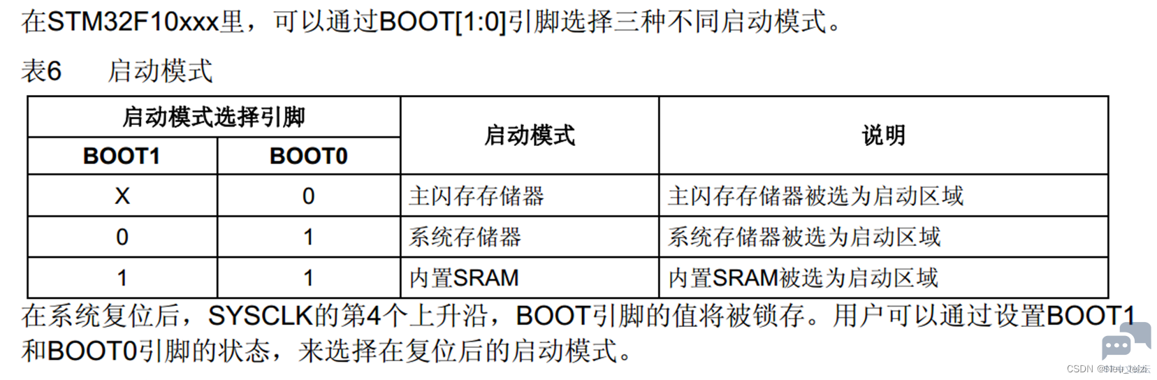

; b% |$ T& _9 v- g+ p, v$ _+ Q" f5.启动配置
: w4 Q3 Q' {4 \2 C/ {. \# |) v* ]- }$ e
a9c08a9044a64fd2a95dd9b5d4f1bb16.png 6 z, E. S' m+ W; V7 ^
9 @/ w; j  U& f, Y( t; p0 b! z8 H/ \启动配置的作用就是指定程序开始运行的位置,一般情况下,程序都是在Flash程序存储器开始执行;当然在某些情况下,需要程序在别的地方开始执行,用来完成特殊的功能。( z, g% H& ~; q7 s* u
在所述STM32系列中可以通过配置BOOT0和BOOT1引脚,来选择三种启动模式。
; ~) b( D/ f" i& p  j**1)**BOOT0接0(即接地),此时BOOT1无论接什么,启动模式都为主闪存存储器模式。* Z$ `0 h+ F$ f
**2)**BOOT1接地,BOOT接1(即接3.3V电源),系统模式被选为启动区域(此模式用来做串口下载用)。BOOTLoader程序,其作用就是接收串口的数据,然后刷新到主闪存中,就可以使用串口下载程序。
+ V& f; V; Z2 P3 D; Z**3)**BOOT0接1,BOOT1接1,配置内置SRAM启动,主要用来进行程序调试。
% b0 M# T$ ]6 [7 p4 i$ n表6 最后一句话的意思为,BOOT引脚的值是在上电复位后的一瞬间是有效的,之后就随意了。2 G  L6 n. W/ e0 N' Z1 N3 J

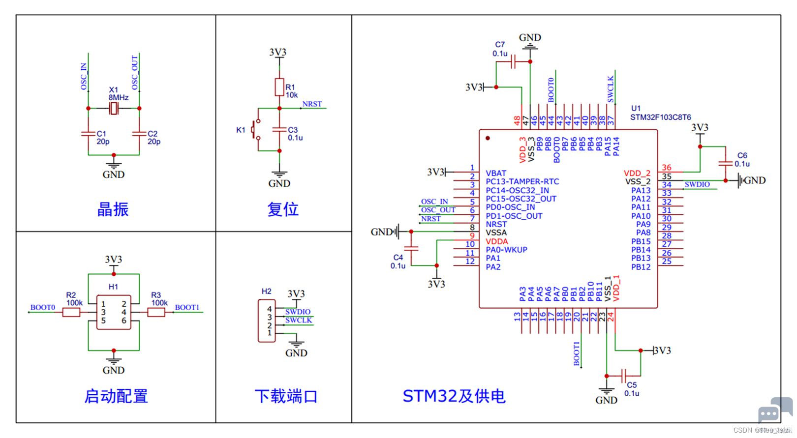

6.STM32最小系统电路
4 H7 Q) b: Q# `% d, z8 }7 N! N. s
2 }3 M$ ?7 s2 G& g& _7 [" h, c
1 s; a: R+ a: A! T# G9 J: m, I7 j' K# a6 s
右侧为STM32及供电部分。滤波电容可保证供电电压的稳定,遇到供电都会习惯的加上几个滤波电容。( L6 \, Z  d8 m0 @# k5 K$ J
OSC32为32.768KHz晶振的意思,32768(2的15次方),内部RTC电路经过2^15分屏,就可生成1s的时间信号。
/ ]6 ]' q2 |3 d' J2 V1 a, n+ o; F- Y; |  ^# h" i: m3 P
总结
- L  @7 F4 E2 l6 |8 Q2 C
要想让STM32正常工作,就需要把电源部分和最小系统部分的电路连接好(最小系统版),即引脚定义标砖红和蓝色的部分。仔细阅读官方手册。
