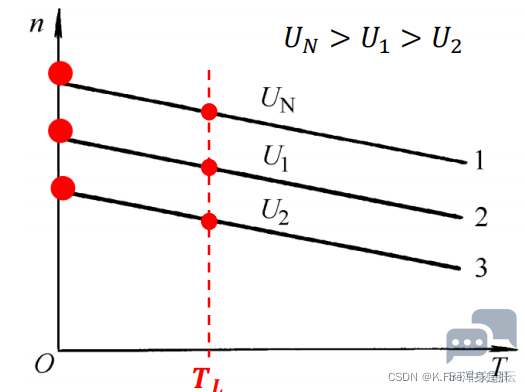

可知:当提高电压时,反电势升高,进而转速升高,电压与转速大致有如图所示的关系
! d( l; y' {4 K) o* l( h; n3 k% B# R; S A4 j% f

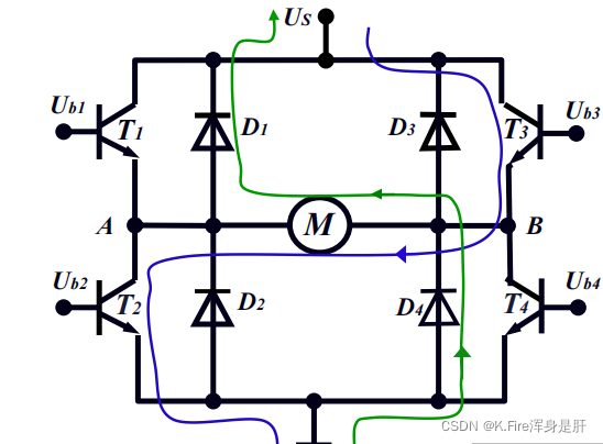

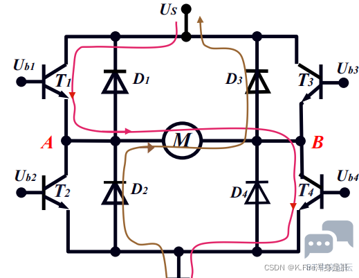

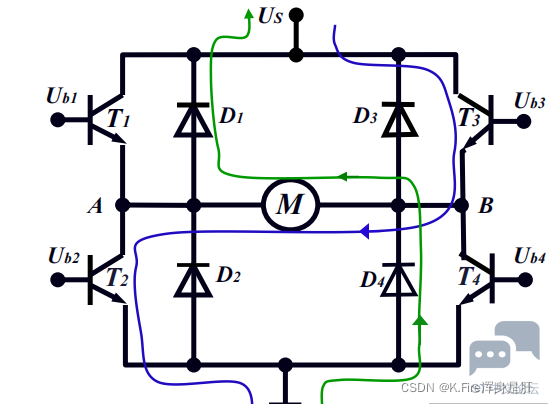

所以我们只要控制给电机通电的电压即可控制电机的转速,但是在实际的控制中,控制直流电机需要通过H桥控制电机的正反转,如图,当T1和T4二极管导通时,有粉色通路;当T2和T3二极管导通时,有蓝色通路,这样我们就可以实现弱电控制强电,通过二极管的通断来控制电机的转向。
0 N9 e7 Z+ W' _( l' }8 S" |: w! C5 E1 D! n2 [1 m6 K% W
但是这样电机通电时电压就是Us,我们如果想自由的控制Us的电压值基本是不能实现的,因为电机是接到单片机的引脚上的,引脚的供电电压值是确定的,我们就要使用控制二极管的通断时间对电机的转速进行控制,即PWM控制。
( E: E( i+ B' {/ `$ D/ Q
Y- r0 u5 l* _, K图中的D1~D4二极管为续流的作用,因为电机中有绕组,在断电后,电感的电流不能瞬时变为0,所以在断电后电流沿棕色和绿色的通路放点。

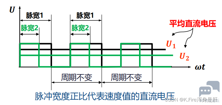

在一个周期内,我们通过控制通电的时间就可以调控平均电压,而平均电压的高低直接控制电机的转速,通电时间/周期,就可以得到占空比,我们也就是通过控制电机的占空比来控制电机的转速的。

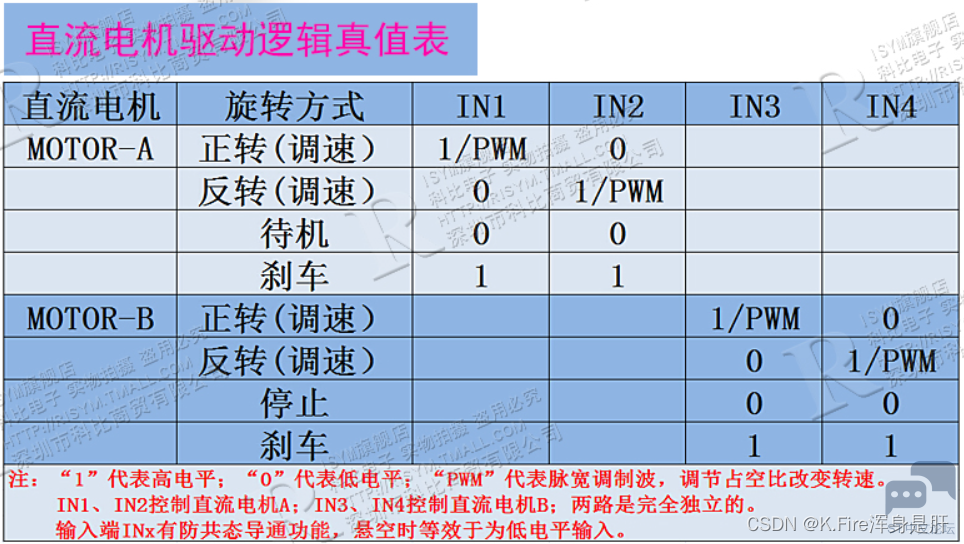

在实际应用过程中,我们不用自己搭建H桥,而是使用电机驱动板(如:L298N)对直流电机进行驱动,L298N内搭载两个H桥电路,可以实现对两个电机的转向和转速进行控制。
5 g" L, F6 l8 g4 I) T5 {5 g
+ g3 W' p. `) X/ N! Y. M
/ L+ q. M8 R. @0 y8 V- W$ X
5 [: C& H, D7 h0 C" X 这是淘宝商家提供的电机驱动板控制表,将IN1~4接到单片机的引脚,我们就可以通过引脚输出PWM控制信号,对直流电机进行控制。
& K' c1 ~ D' {( r* |

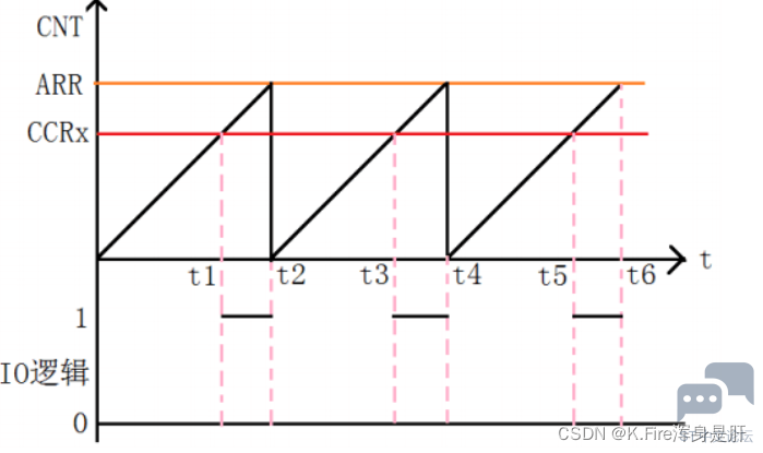

在STM32中如果想输出PWM信号,需要借助定时器,通过定时器的捕获/比较通道的PWM输出) R9 u) A8 ?: i( H8 \9 o
( L# k, {% n6 K# I; o, L: J# J
, l. G* s% Y4 t8 V3 f

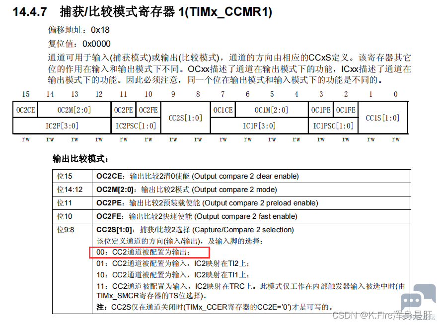

. Q [- N* F9 |& |. F, V 当我们对定时器设置了预装载值arr和比较值ccr后,可以通过配置PWM模式,使定时器CNT计数值超过ccr后产生有效信号,并通过配置相应寄存器设置有效信号是1还是0,而配置PWM的输出方式,具体原理信息可以参考原子哥的视频,也可以参考中文参考手册的14.4.7内容。% n) C& C# z2 n5 [- Y6 r0 _, t
