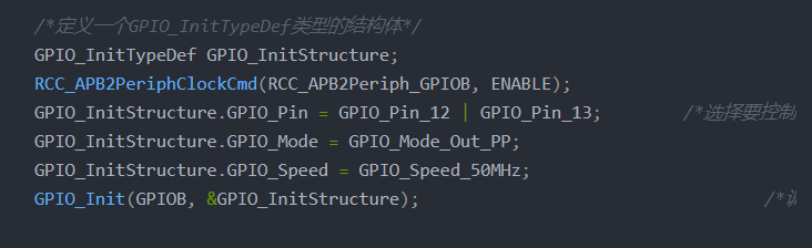

大概的思路:初始化连接电机的IO口,配置定时器的PWM模式,配置电机IO口的电平。

代码如下:
# F  I- |7 p1 F- ~% U) D( c- c; N$ h' ~+ x
  1. #include "moto.c"
      k1 k  ]2 M: I4 k. W8 }
  2. # a6 D2 Q4 j! F: e- N2 e3 {
  3. void MOTO_GPIO_Init(void)& H: _- D9 x7 p
  4. {
    ! v/ j' q2 g: H+ Z5 Z7 d
  5.                 /*定义一个GPIO_InitTypeDef类型的结构体*/
    , ~! g) h" a$ t9 w/ q) L! L0 l
  6.                 GPIO_InitTypeDef GPIO_InitStructure;
    9 x7 c( v. h$ T% o6 f" q
  7.                 RCC_APB2PeriphClockCmd(RCC_APB2Periph_GPIOB, ENABLE);                                /*开启GPIO的外设时钟*/
    4 c9 @6 T5 V  S  X1 k
  8.                 GPIO_InitStructure.GPIO_Pin = GPIO_Pin_12 | GPIO_Pin_13;            /*选择要控制的GPIO引脚*/
    0 X- M8 _& ]- P4 V& S
  9.                 GPIO_InitStructure.GPIO_Mode = GPIO_Mode_Out_PP;                              /*设置引脚模式为通用推挽输出*/     \0 }3 A! y: c* j  u9 ?& }
  10.                 GPIO_InitStructure.GPIO_Speed = GPIO_Speed_50MHz;                             /*设置引脚速率为50MHz */
    4 T: R  W$ [% c- H
  11.                 GPIO_Init(GPIOB, &GPIO_InitStructure);                                        /*调用库函数,初始化GPIO*/
    $ P. H; |- m4 E* [9 h+ m
  12.
    ' s: v3 E. Q3 c8 c/ B3 `
  13. }7 H& v* w* A1 r% R$ ^7 U9 r! R: L* X4 `
