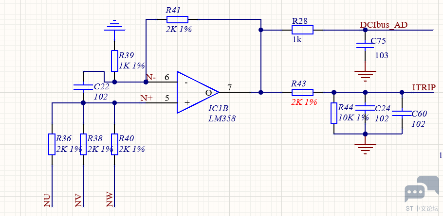

用IR2136S驱动交流电机,哪位大佬帮我理解一下下图的过流保护原理。

geowhy 回答时间:2022-11-1 23:59:23
三相对称交流电流之和是零,这是检测不对称情况零序电流
STM32电机驱动控制 回答时间:2022-11-2 16:49:53
Nu、Nv、Nw已经经过采样电阻变成电压信号了,这也是检测不对称的吗
