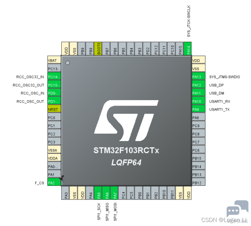

: c' A5 ?3 W+ @; Z  N1.配置MCU的时钟,外设等信息,可以使用一路串口进行输出Log信息,串口波特率越高越好$ Z( q. P3 B) u/ X" M; O/ w
2.MCU管脚配置
- G. t$ O7 m4 E
% D& D6 n# f, U5 U 8b99d1c2df2844dd8a50e8c493cdfc2b.png   Y% P# }" s* [! i$ e

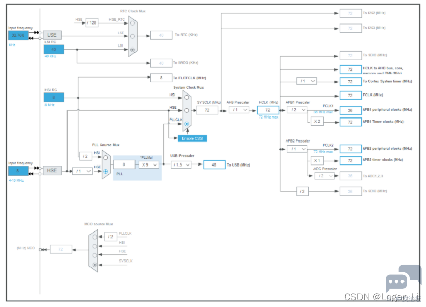

9 M( ~0 j4 e( l5 x7 `+ r$ y4. 时钟配置9 _! z; E* _! _& ^5 `, \
我这里的硬件中有8M的HSE,然后需要注意的是,USB时钟需要配置到48M
" }9 ~1 {  i8 _( P- N! E1 p9 w( F1 c' T. c6 N" H+ x$ a6 f. g, ^
b7acf9dc412a4a6887a078d5bca6864b.png - J/ s& ]9 v. X: Y; f

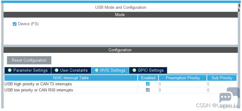

" a8 S; j( G. k6 z9 E/ C/ y3.USB配置,记得打开中断; B# i- Q: S% E6 e# C- h0 o
: l. I& r" f5 M! q1 i% @ 0879b662144348a6803d4ca12b7f2787.png

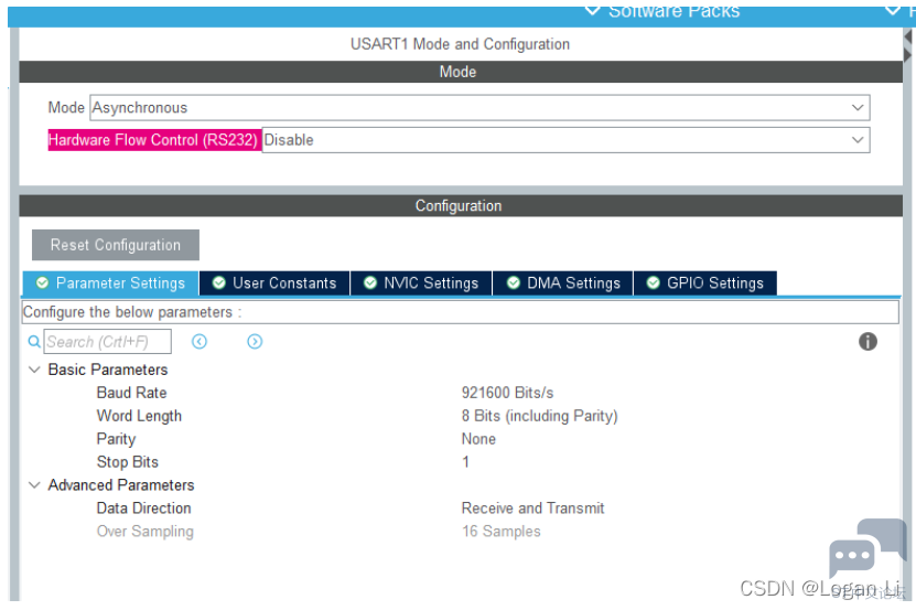

& x8 \1 _* ]  U+ b) [' U. B( y4.串口 8 u" \2 k  _5 e. z  M" w
7 ?# T+ @0 K# P/ n
3 J/ M+ c8 P. ~3 P- f9 w

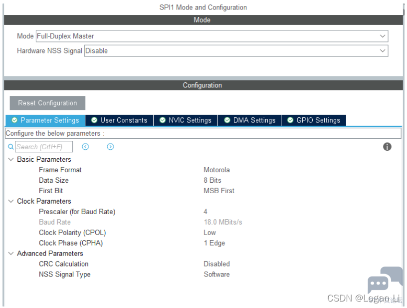

3 ]1 S! c9 F5 ~: c! O( ~  w5.存储介质的通信接口,如使用内部flash,则不需要配置  ?2 S! W2 V# v5 T/ X
W25Q64 是SPI FLASH,配置SPI接口,这个配置可能需要根据芯片手册进行调整. Q0 X9 W1 a1 t) y- T  }& o

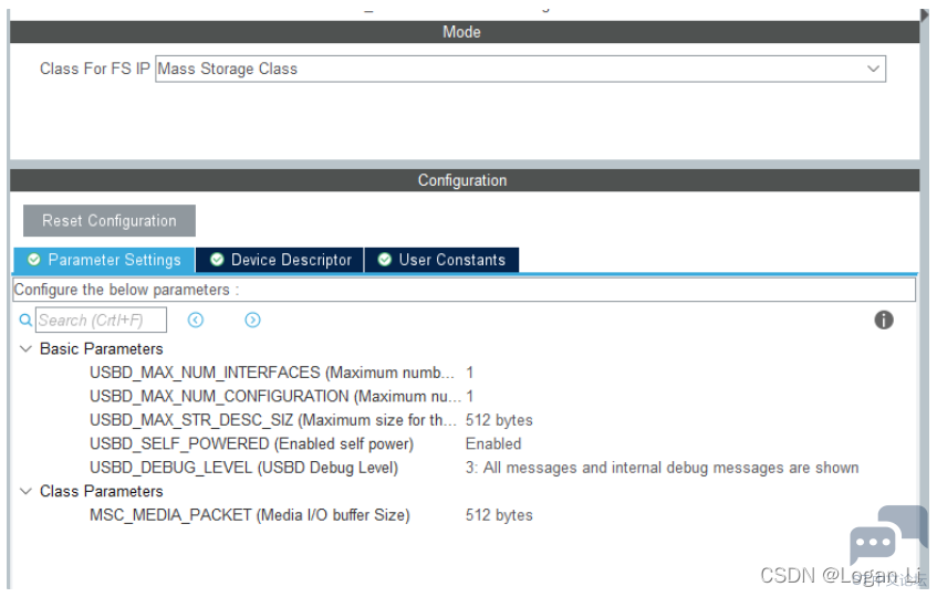

6.中间件 USB_DEVICE6 L4 E, V3 |6 u3 F* N
Class for FS IP选择大容量存储,其他可以默认,USB_DEBUG_LEVEL改不改都一样,做USB device时没看到打印出log来。如果配置了非0,那么需要重定向printf,并且勾选USE Micro LIB,否则可能会出现问题。
7 K! g8 K2 R+ z4 X, d( b3 ?# L* x0 b. }9 W. ?0 ~7 w
6aebe1fa36c24165bf020f37cbd628d4.png " D/ N& a4 Y  F) F5 P" x7 e$ l
4 P& }6 p& U3 {: y7 L/ s- W7.将堆栈空间改大之后就可以生成代码了7 D6 R$ t: E* b, J/ I: U
