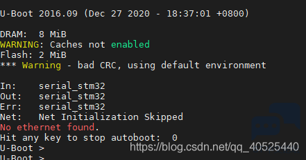

5.最终运行展示图& m" g3 [! I+ Y6 w
上电效果
% v. K. a) j4 s/ C% B/ H& e0 H! G
9 A  X5 k/ z6 V# M" {& S 2020122810421170.png # |4 N1 V6 s% `& H) H

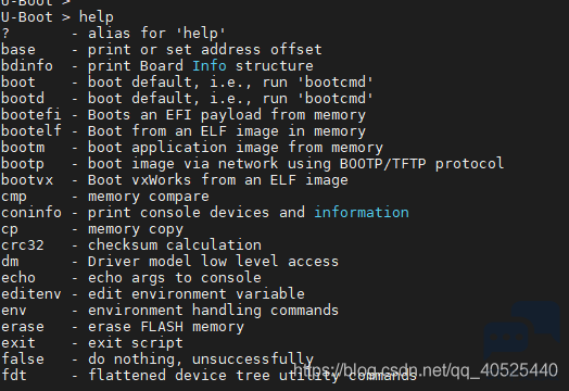

) Q* W# c) E# X% u- U; A# o& H) N7 ehelp指令的结果
8 B5 J5 b/ j: V* j4 v0 V+ ~8 W4 ]1 c  s9 P
20201228104217947.png 6 G$ U0 w5 D3 I0 o
