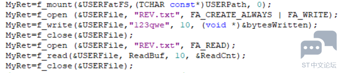

测试代码,电脑格式化后,STM32能写能读,但是电脑读不到写进去的文件

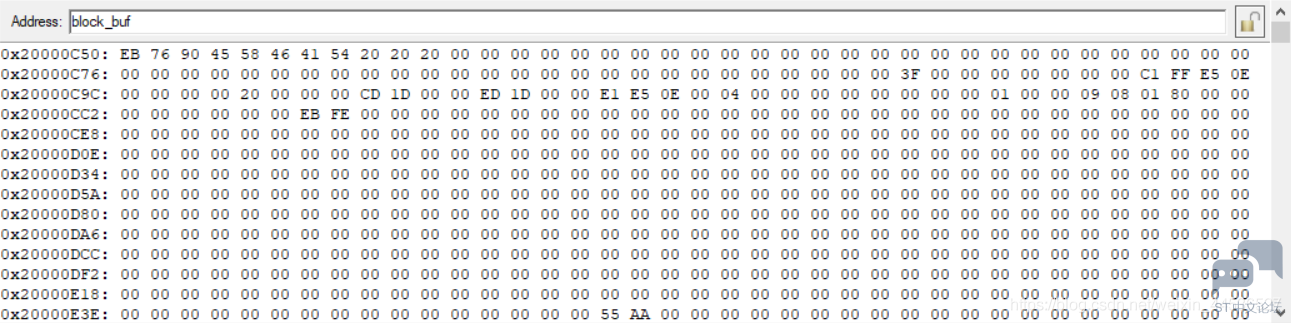

        根据经验,怀疑问题是出在分区表上(关于分区表我之前有写过点击查看),于是先使用STM32对EMMC进行格式化,对0扇区进行查看,如下图 $ [1 E6 l% D+ e: V1 A% a8 ^
- B* Y2 {. |$ U! F+ i/ k6 R
$ @( b5 c  Q" P& M4 ~/ ^7 M
' q$ J$ D7 _, C  w6 Z可以发现分区从扇区0x3F(63)开始,于是继续查看63扇区,如下图# N9 M+ B7 V* {; V
1 G% u9 I2 |1 r
20210823095029375.png * \' ^$ v# X6 b- T1 ~- K9 h
! C- j! G9 d4 H" j; Y! O$ E7 z 发现开头为0xEB 0x76 0x90 “EXFAT”,满足exFAT的卷格式,说明分区表没啥问题

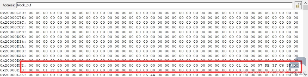

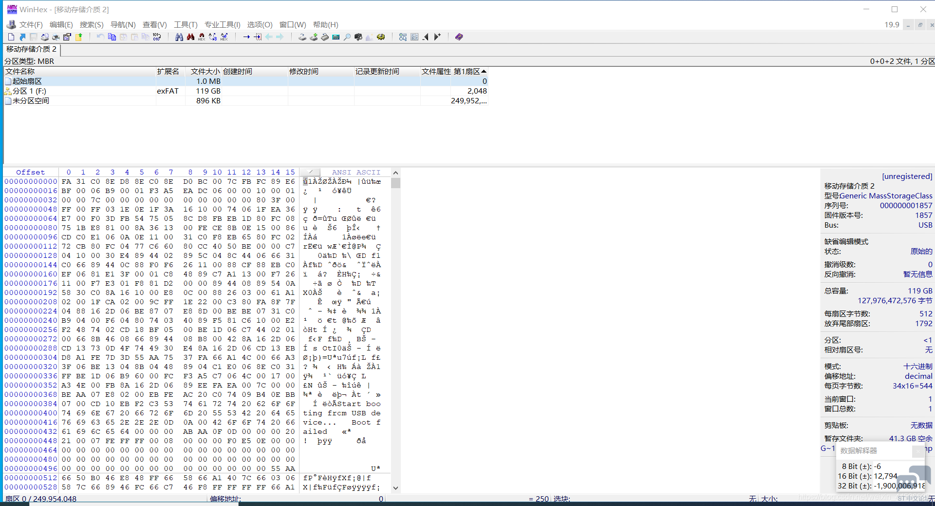

我们继续,使用电脑通过3227对EMMC进行分区(2048对齐),并格式化,使用winhex对磁盘进行查看,首先是0扇区,如下图. {3 a) A2 s; ]5 p) D$ y+ F
; `: M1 g* i- ^6 S) L 20210823101234732.png 9 A2 p% x# e; L2 a; @

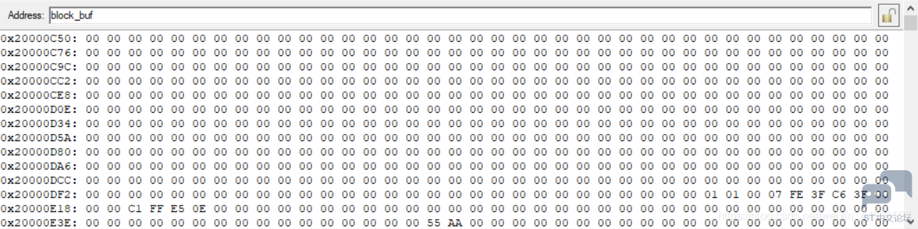

! b: `) U- X7 T- M 由于电脑分区时使用了2048字节对齐,我们可以看到分区表上,分区也的确是从0x0800(扇区2048)开始,我继续使用STM32对EMMC的扇区0进行查看(这一次没有使用STM32进行格式化操作),发现数据还是和之前一样
2 G( _& v9 Y3 e3 t6 @, W
, B7 B9 ~: ^/ q! G( T" c 20210823102653331.png 8 ~5 H" D7 e2 t1 k# B/ Q
  u& X2 m6 G+ I7 p
是不是发现端倪了?电脑通过3227对EMMC的分区表进行修改后(也能看到的确修改成功了),STM32却并未查看到分区表被修改。这两种查看分区表的方式都是查看的“各自所认为的扇区0”,STM32看到的是“实际的EMMC的扇区0”,而电脑是通过3227看到的他“所谓的扇区0”,因此电脑“通过3227看到的扇区0”可能不是“实际的扇区0”。
) Z7 {: m  h+ }+ W6 J
' q9 ?: |0 n, O        这款芯片并没有什么加密,我猜测可能是3227读取的扇区有一定的偏移。于是我在STM32中添加了一段代码,在EMMC中去寻找“电脑通过3227看到的扇区0”。果不其然,在扇区256看到了相同的数据。这可是个好消息,于是我在winhex上又找了几个扇区的数据,使用STM32在偏移256扇区的地方均找到了相同的数据。结合之前“电脑通过3227修改分区表并没有修改EMMC实际扇区0上的分区表”这一现象,我认为3227在操作EMMC时偏移256扇区应该是个有效的猜测。

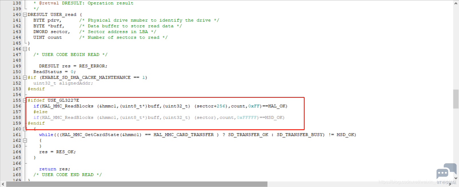

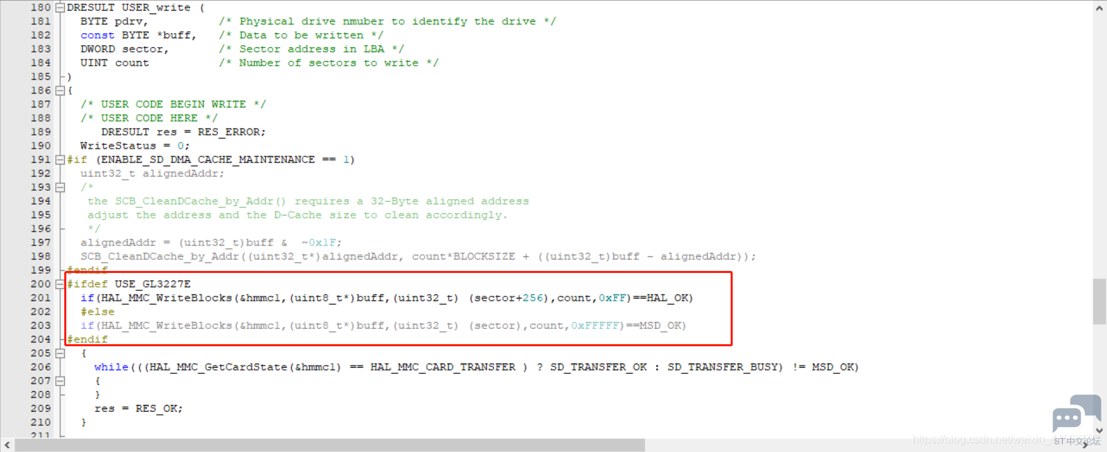

        修改了STM32上user_diskio.c文件,使之访问EMMC时,和3227保持一致,均偏移256个扇区,代码如下
; b7 y# _, w% |+ p3 _8 Q* r8 E# W& b" H! B& W/ F
20210823105505962.png ! A! W. ?( C7 H
20210823105515513.png $ N9 s/ t4 o3 B' E
# K- q8 V; P6 v4 V
        重复文章开头问题描述中的流程,问题消失,成功解决。% K8 `. @! F; ?3 {
