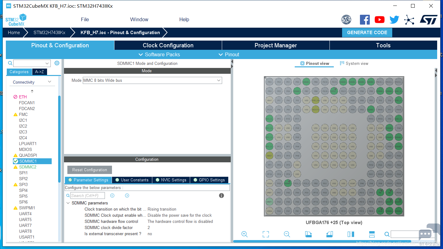

1:配置EMMC! l" ^# _5 P' q; P1 v$ P+ H! {
, E" p# I3 f+ o# \& R% M4 r
因为我的板子上的emmc有点问题,所以我分频系数选择了2(或更高)

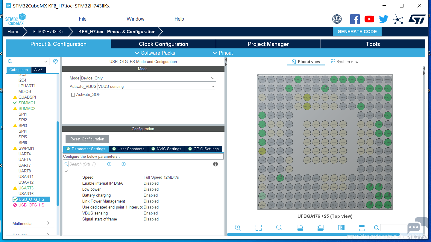

3:配置USB
/ i5 v2 t- q$ E$ g+ I6 Z6 R0 ]$ I! e, p. ?8 @
选择Device_Only,打开VBUS_sensing' a0 Z. v) ^2 d7 e. E" ~- r

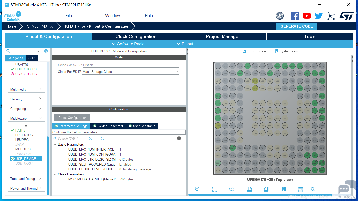

4:配置USB_DEVICE6 {1 D1 Z$ S9 o+ {9 \! w
/ d1 g* G0 V/ W  ~选择MSC,其他均使用默认9 X: Q6 r. t  ~# J8 `6 [, X
+ @2 A, H1 `6 d  d4 q2 e7 {8 }. q

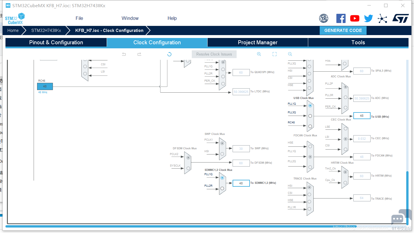

. V8 V+ W' c& u4 L9 i6 ]( P, ^5:时钟树
3 G+ S( \. H) ?! c- j8 D0 I# f
, p, a2 S& k. D! u# e/ H通过修改PLL1Q的输出来修改SDMMC和USB的时钟(接触的大多EMMC都是50MHz,所以这里修改为48MHz,SDMMC1,2也按照这个频率进行分频)4 y1 N) s4 w/ L  O$ {  [& o5 r( ]4 |7 {
: Z% x- T" M; }% m* T2 R' x

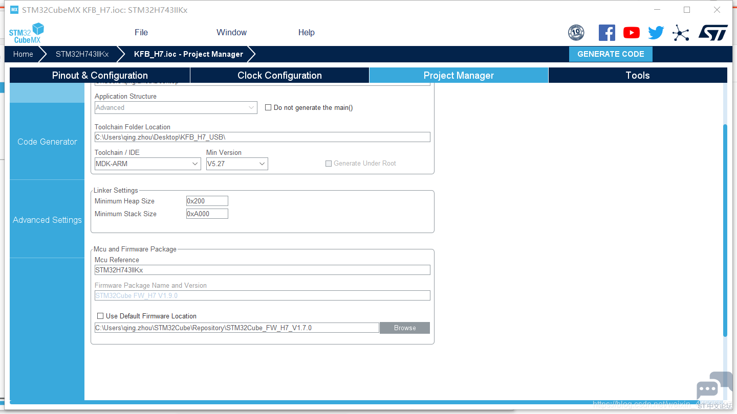

6roject Manager
6 ~; b$ N5 g# h. T
0 ?! }" S- L  x- h5 t. J6 s9 w注意Stack调大一些. G' K0 M4 V9 d/ D  \, G% O/ f
, Y% K9 V  U& S2 {注意这里使用H7_V1.7.0(最新的包在初始化EMMC时有问题,就没去使用了,有时间再去定位问题)1 ]# R. g& V1 N/ M1 \& S( c

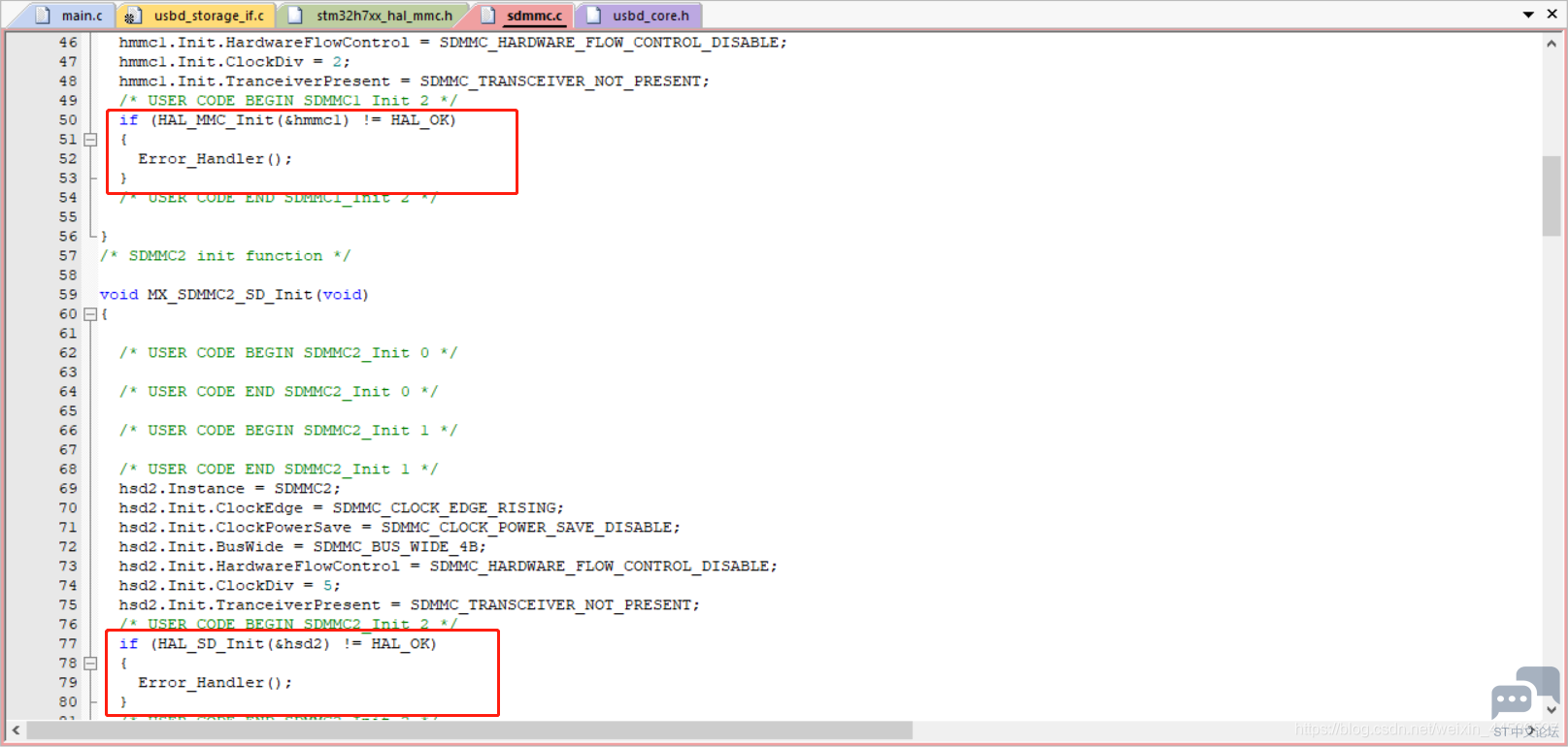

1:sdmmc.c
9 O# k. B  Y( ]
+ B; q: Y8 u9 W9 x( D7 Z5 O4 u如果两个初始化函数中没有我框出来的这两个函数,请注意自己添加上去(有时候cube生成就有,有时候就没有,很纳闷)$ n) b5 j8 M' E! d+ y

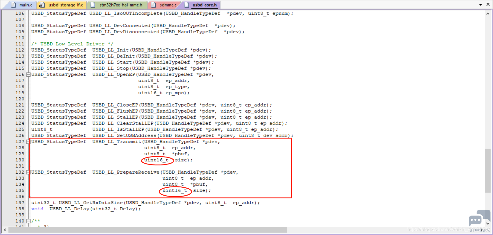

2:usbd_core.h3 L4 P- T2 ~' Y$ `
* y1 g  `; p5 ]
注意框出来的函数中圈出来的两个变量类型,修改为uint32_t,不然会编译报错的(H7_V1.9.0解决了这个bug)/ t/ N! t" ?1 Y+ ~

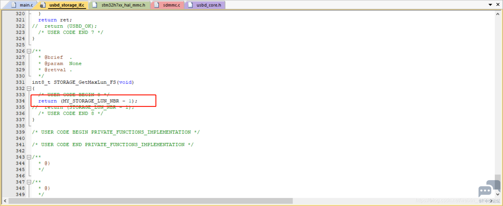

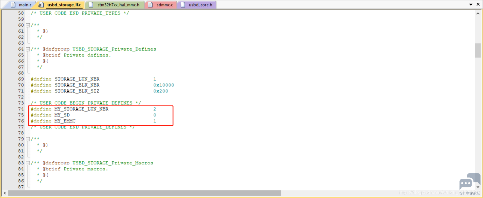

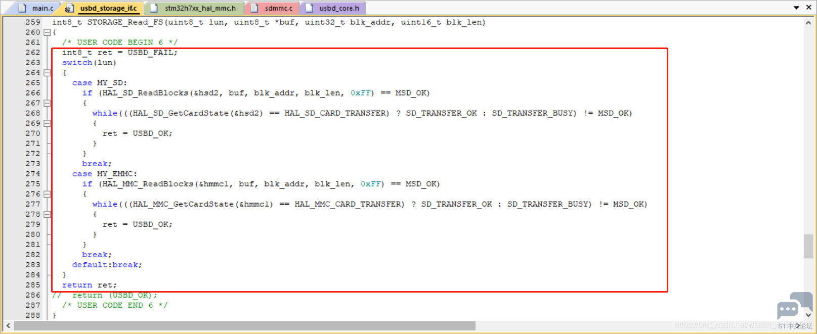

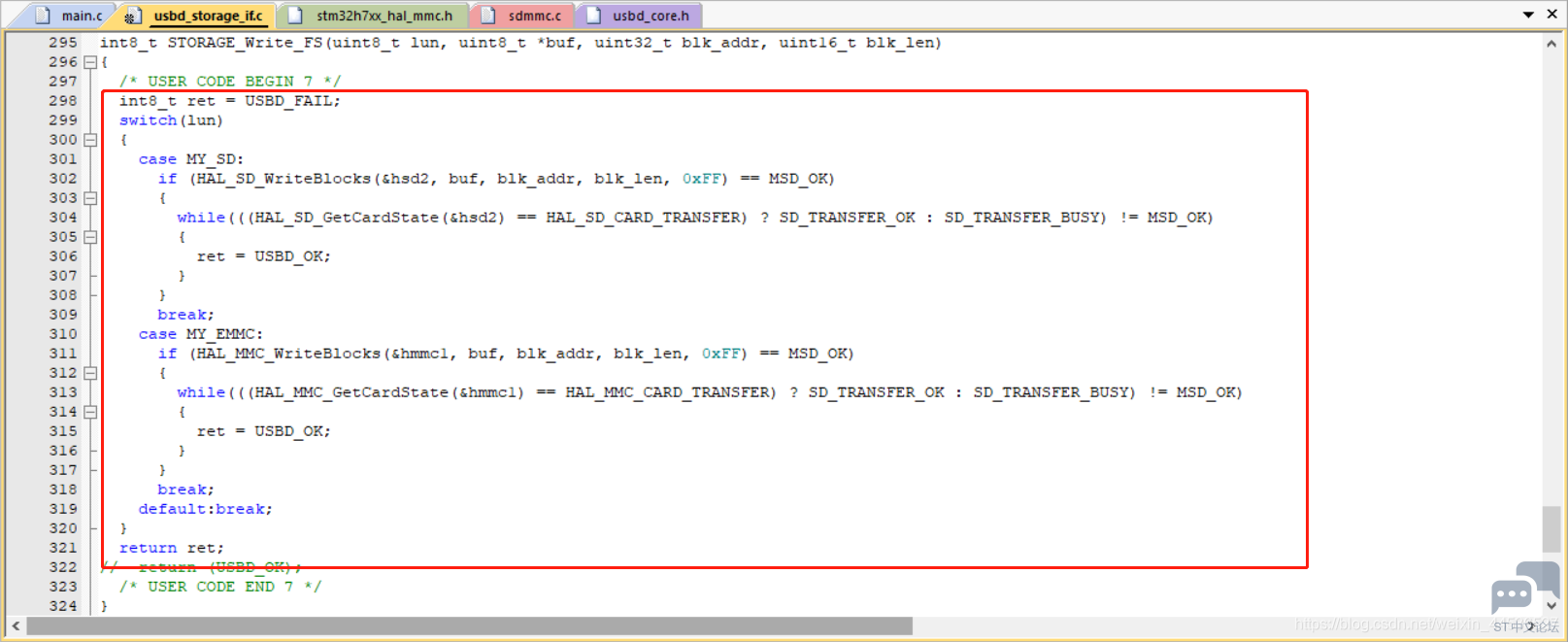

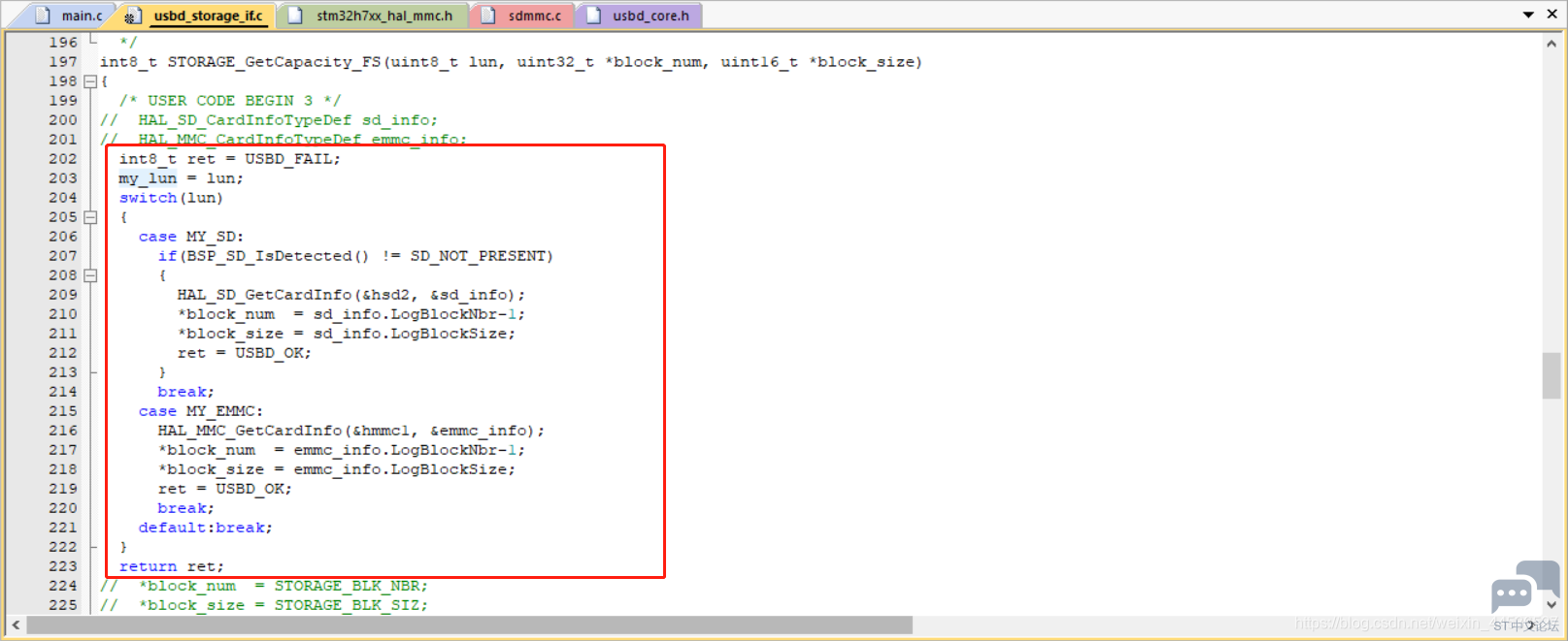

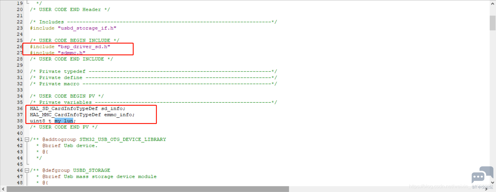

3:usbd_storage_if.c( Y+ x7 p, s7 A  ]: R& q7 p9 {7 U
7 _) K" j& l! k# o' M; T
重点来了,改动最大的文件,就不详述了,添加的部分都用红框标了出来(注意添加在USER BEGIN和END之间)& q3 T8 V  q6 P
8 J2 y8 ^  c- A  p3 e) ^
# o* `3 i$ w- D2 j# X6 O1 j/ l! e% R8 s6 q
7 z6 |2 r' u. ]* J+ N! `6 @! V: u
. k/ i; q+ b- x! l! D3 L; V% y
& C. Y( i6 a9 K; Z" l7 o$ ]& G5 d 20210525160527332.png ' W. H, r8 _: H
$ L) g" |. J2 B* g1 [3 A7 A
4 n, [8 l$ Y9 ~0 M0 U
1 \, S. g. L, h3 I 20210525160554117.png % `# q3 J/ V5 N9 y) `& ~+ Z& X% }' `8 F- j

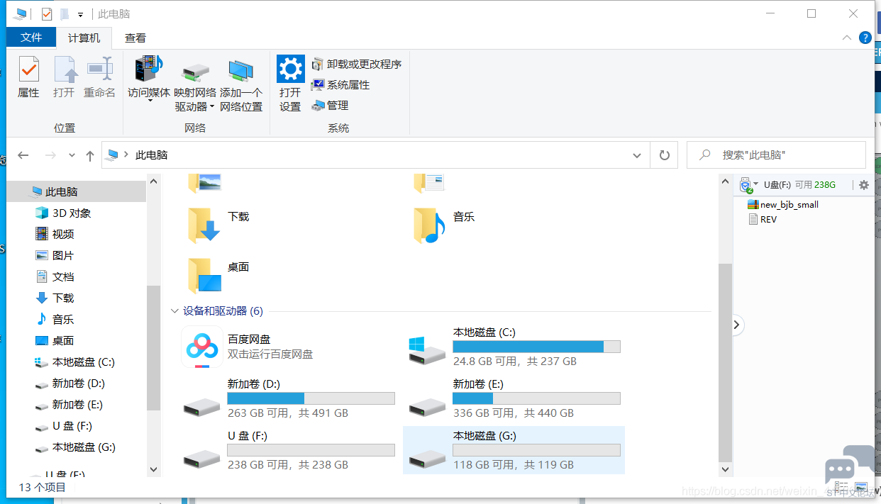

# k5 n4 ]! z6 m2 Y! D; m现在可以编译烧录了,下载好后将USB连接开发板和电脑,可以发现电脑读出了两个盘(F是SD,G是EMMC)
