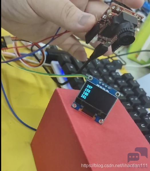

& ^* y% U; |7 C我所用到的材料如下: 四针IIC OLED,OpenMV(OV7725),STM32F103C8T6最小系统板,数据线N条(OpenMV的数据线只能用官方自带的,其他的基本都用不了),杜邦线若干。
0 a  W$ u/ V4 t7 q% r/ n$ L  ~/ R* Z* P* B& c! r" z" D
1.OpenMV端:由图知UART_RX—P5 ------ UART_TX—P4( z" z) n6 G0 x! p2 w: a& `
. {8 Q0 Q, C7 W. H* p5 [: @5 H6 r- u; T' b- E

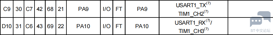

2.STM32端:USART_TX—PA9 -----USART_RX—PA10, v5 N( |" L7 \4 b" H" N
7 [4 t: y* G/ W& R* z! N 20210504025557402.png : {& g- K0 J. k' G6 Z; f4 K) G
/ r" V- m; ^" P2 s$ I
3.四针OLED IIC连接:SDA—PA2-----SCL—PA1 由于使用的是模拟IIC而不是硬件IIC,可以根据个人需要修改IO口来控制SDA线和SCL线,只需要简单修改一下代码即可。& W) J- O" y  Q
4.STM32的TX(RX)接OpenMV的RX(TX),OLED连接到STM32即可。

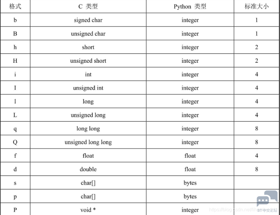

  31.     data = ustruct.pack("<bbhhhhb",      #格式为俩个字符俩个短整型(2字节)
    6 f: w) b- m3 K" b  x0 k5 W
  32.                    0x2C,                      #帧头1
    + u3 }; ^2 y" o7 @) F
  33.                    0x12,                      #帧头20 C7 \; }5 q, M
  34.                    int(cx), # up sample by 4   #数据1% f+ y7 v% f+ |! p; w, a% b$ \
  35.                    int(cy), # up sample by 4    #数据2
    8 _# I, a. t; ^2 E( P
  36.                    int(cw), # up sample by 4    #数据1
    . N2 f; O! I& N1 V9 `0 N
  37.                    int(ch), # up sample by 4    #数据2
    + H4 a' T: }+ t. p& Q3 V
  38.                    0x5B)& S% G$ a' y, \7 f) v) J
  39.     uart.write(data);   #必须要传入一个字节数组

9 x& u8 l" l2 s, I4 q8 q1 hbytearray([, , ,])组合uart.write()的作用与直接调用sending_data(cx,cy,cw,ch)作用是一样的

& f) I/ ~- O- Z% S" r4 N" T1.ustruct.pack函数:
9 `& N9 J, X2 L0 Yimport ustruct,在ustruct中
4 D9 O* E5 m* X3 P
    % b  \) ?- b0 x: m2 w$ b  a
  2.                    0x2C,                      #帧头1/ A& H/ K9 \# M. p$ w# }
  3.                    0x12,                      #帧头2
    9 D% S; p: |: {9 P, _3 F  f0 }
  4.                    int(cx), # up sample by 4   #数据12 }: T0 B2 y  z2 H8 j; x( t
    8 ^2 c0 ^1 E( z. b$ \- N
  6.                    int(cw), # up sample by 4    #数据19 A. s, f" j! \
    3 w! B8 @8 A: F: N) L
  8.                    0x5B)
3 X* }/ A9 L& q; i+ e& S
""bbhhhhb"简单来说就是要发送数据的声明,bbhhhhb共七个,代表发送七个数据,对照下面的表,可以知道七个数据按时序发送为unsigner char、unsigned char、short、short、short、short、unsigned char。0x2c为数据帧的帧头,即检测到数据流的开始,但是一个帧头可能会出现偶然性,因此设置两个帧头0x2c与0x12以便在中断中检测是否检测到了帧头以便存放有用数据。0x5b为帧尾,即数据帧结束的标志。5 n# _3 [6 f) j2 Q, N
; l% H" I7 ~5 n( p9 E

4 d8 [$ t' J) V2 w5 T7 X) Q% n& G7.效果展示(可以先来看效果)& o$ Z: D* h. M1 k/ B& j# d
8 _  S8 \9 @/ |! C6 d/ L0 z% U
" X! t% b3 |1 v! W  d) \从上到下依次为CX,CY,CW,CH; t) Y( E" P- n. M. c4 v. V: i9 X
