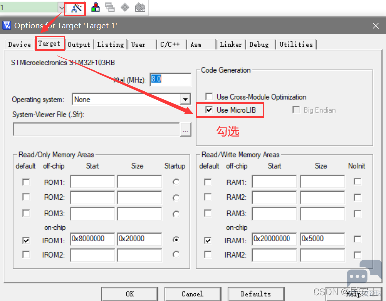

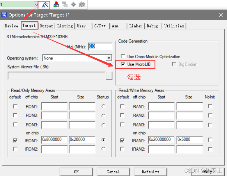

5 I+ S3 B1 L3 A在使用printf函数之前需要先勾选微库" A! S) P  U4 o9 q3 @  E% ~
+ o( v' _% l3 s 7487c9ea053d48448567fcd326a8e121.png . h( G1 C( o. m5 H
; i" {+ I) h7 ]$ C7 Q% o

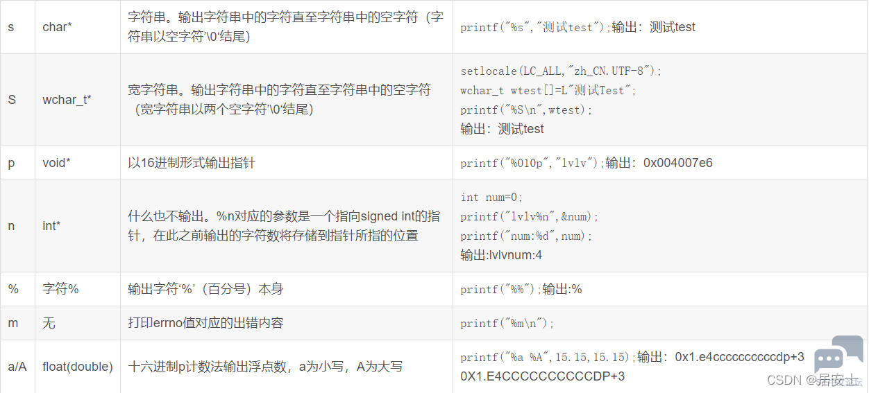

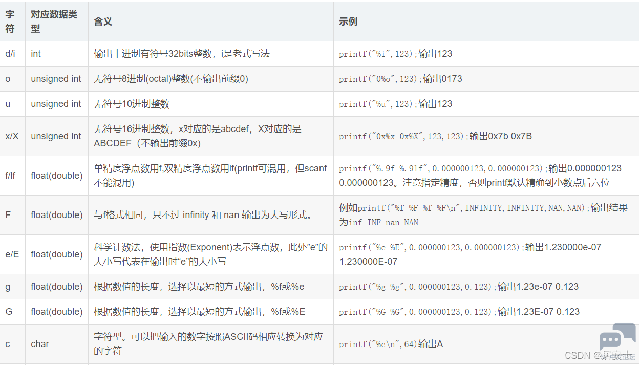

关于printf函数的使用方法可以参考下面的表格:0 I. a0 v# k# u. S5 M$ `. u, m
+ g3 `7 z2 d  p5 H3 G4 E
