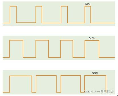

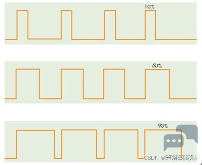

1.我们都知道单片机的引脚可以输出高低两种电平,高电平称之为1,而低电平称之为0;而所谓的PWM波指的是在一定周期内不同比例的高低电平,如下图所示,输出不同比例的方波,在一定时间内高电平的比例分别达到10%,50%,90%。
) E$ d! p5 R1 D
+ Q7 m6 q: S* V" i+ N- W; l" X% d1 m, p4 |+ \6 |
2.PWM的作用,我们都知道对于一个发光二极管,在一定电压范围内,输入端的电压越高,二极管的亮度也就越大。我们可以用单片机控制二极管的亮灭,我们会发现单片机引脚只能输出两种电压,即1与0;但是我们想控制二极管亮度。这是我们可以用PWM波控制,通过输出不同比例的高低电平,等效于一定的电压值,此时,就可以对二极管亮度调节了。
; P  [1 S4 U) J7 y/ _- k

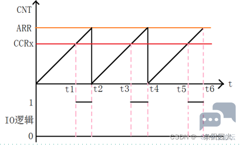

. x5 O3 H# l0 N1 f' i; t/ R1.定时器中断一次的时间为Tout(溢出时间)=(ARR+1)(PSC+1)/Tclk,tclk为时钟频率,一般为72000000,arr:自动重装值  psc:时钟预分频数& c* y( Y- e2 |* `5 Q( U
2 i7 S3 m( `) ~5 d3 S3 y, I6 P
c3278d81b7734caea202f429a6d40af7.png ; s5 w" N  n5 ]; n6 D0 x+ b

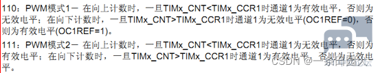

4 E& c$ Z% G9 f8 Z" L1 ^2.' b- E5 [5 y+ @& {( T, N8 z) d
- S* a* }  ?4 m! Q: M- H5 u ef40602cd6bd4677b70e000cc38ddb2d.png
6 u0 x% o' ^7 b9 j! A+ C3 A+ j$ j
